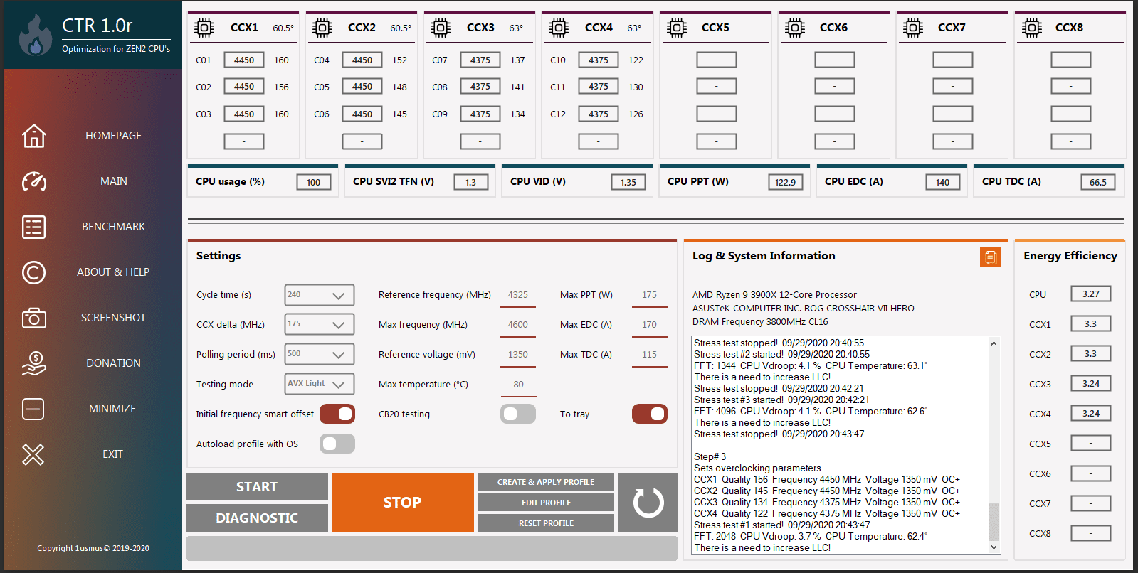

Ich dachte das Tool wäre ein "Ein-Klick-Ich mach-Den-Rest"-Tool. Soll ich da etwa die Spannung nach oben korrigieren?
Was mir eher Sorgen macht ist die Meldung "EDC limit reached"
Das Tool mach einfach nur das was du manuell machen würdest.
Es steigert den Takt zur angegebenen Spannung immer weiter bis einen Fehler findet.
Bei dir fängt halt schon Step1 bei dem was ich sehe mit 4375Mhz an. Da brauchst du dich nicht wundern wenn das einen Fehler gibt.
Stell mal die Voltage ein die deine CPU normal während eines Cinbench gibt und dann einen Starttakt von 4250Mhz.
Alternativ mach 1,25V und dann 4150Mhz und lass sich ihn hoch arbeiten.

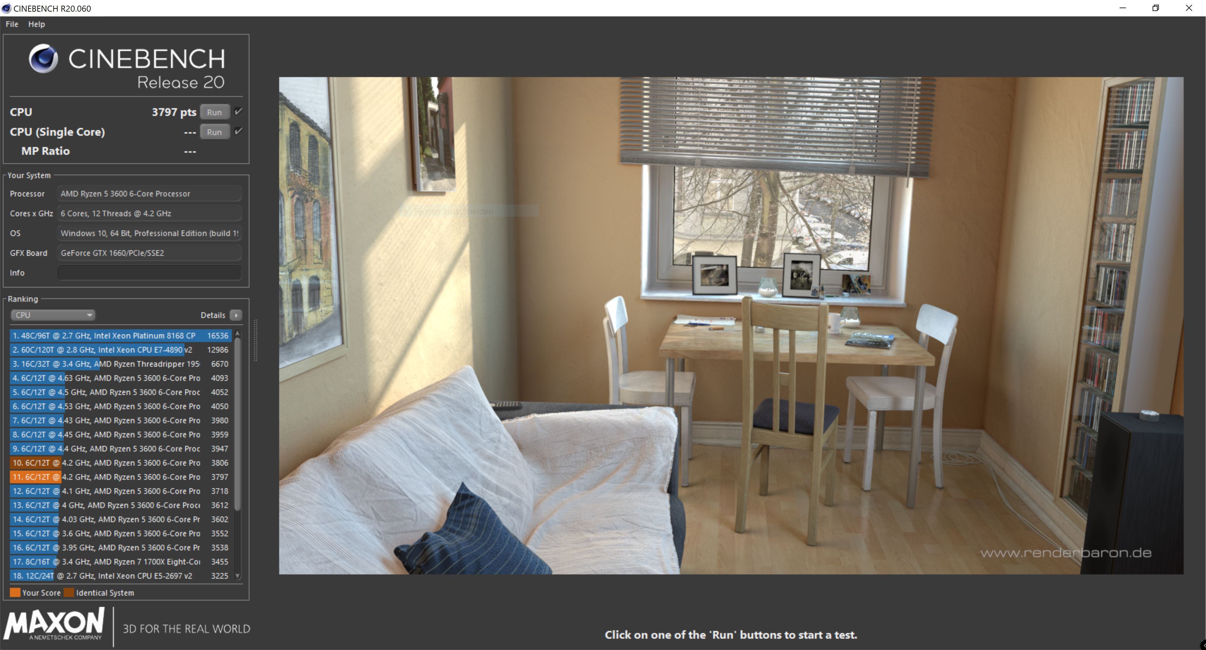

Ein paar CB Punkte hat es gebracht, aber vor allem deutlich geringere Spannung und aufgrund dessen niedrigere Temperaturen, was natürlich auch einen leiseren PC bedeutet. Bin sehr zufrieden :)
Die 0,2V Unterschied merkt man halt schon.

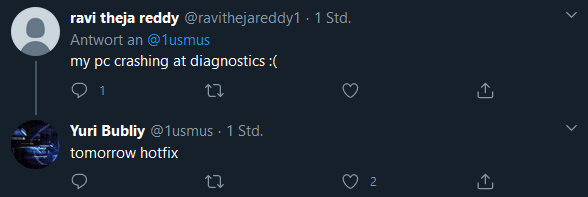

bei mir kommt es immer zum reboot
sowohl start als auch diagnostik

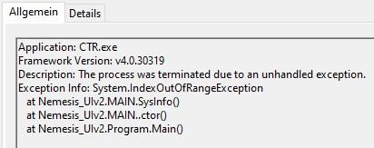

Bei mir stürzt es mitten drin einfach ab. Allerdings könnte das vllt auch am Fehlenden Ryzen Master liegen. Das Windows Log sagt nur:
Schwerwiegender Hardwarefehler.
Gemeldet von Komponente: Prozessorkern
Fehlerquelle: Machine Check Exception
Fehlertyp: Cache Hierarchy Error
Prozessor-APIC-ID: 5
Die Detailansicht dieses Eintrags beinhaltet weitere Informationen.

Der Ryzen Master wird zwingend benötigt. CTR nutzt den Treiber um low-level Zugriff auf die CPU bzw. das Brett zu erhalten

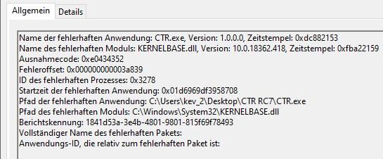

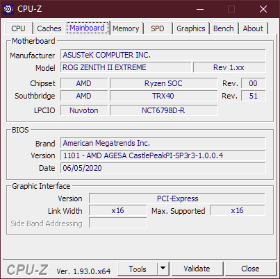

Bei mir startet das Ding gar nicht erst. Keine Fehlermeldung.
***ClockTuner for Ryzen 1.0r by 1usmus***
AMD Ryzen Threadripper 3960X 24-Core Processor (830F10)
ASUSTeK COMPUTER INC. ROG ZENITH II EXTREME
BIOS ver. 1101 SMU ver. 36.23.00
DRAM speed 3200 MHz
09/29/2020 22:14:46
Dabei ist das "richtige" AGESA drauf

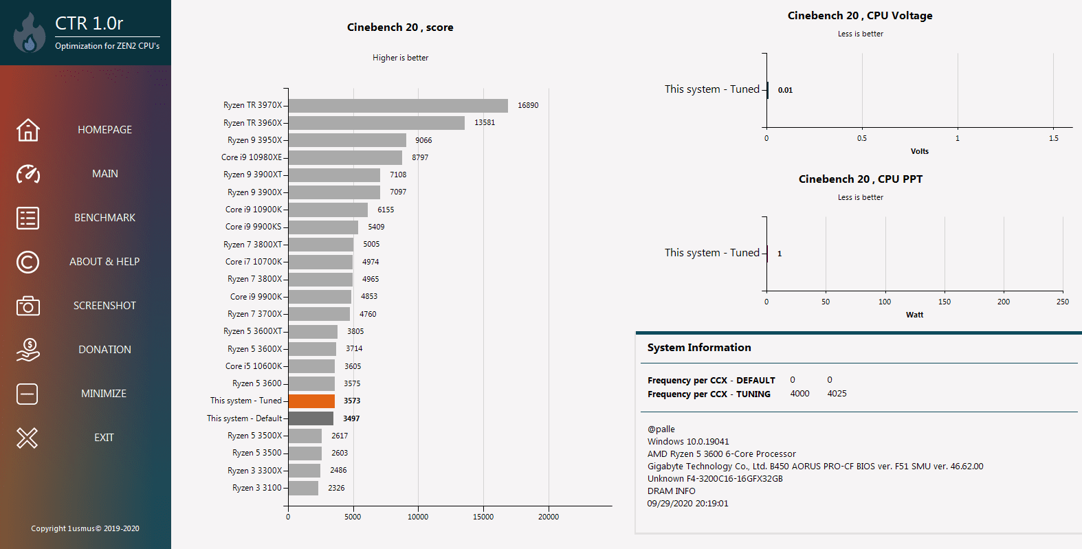

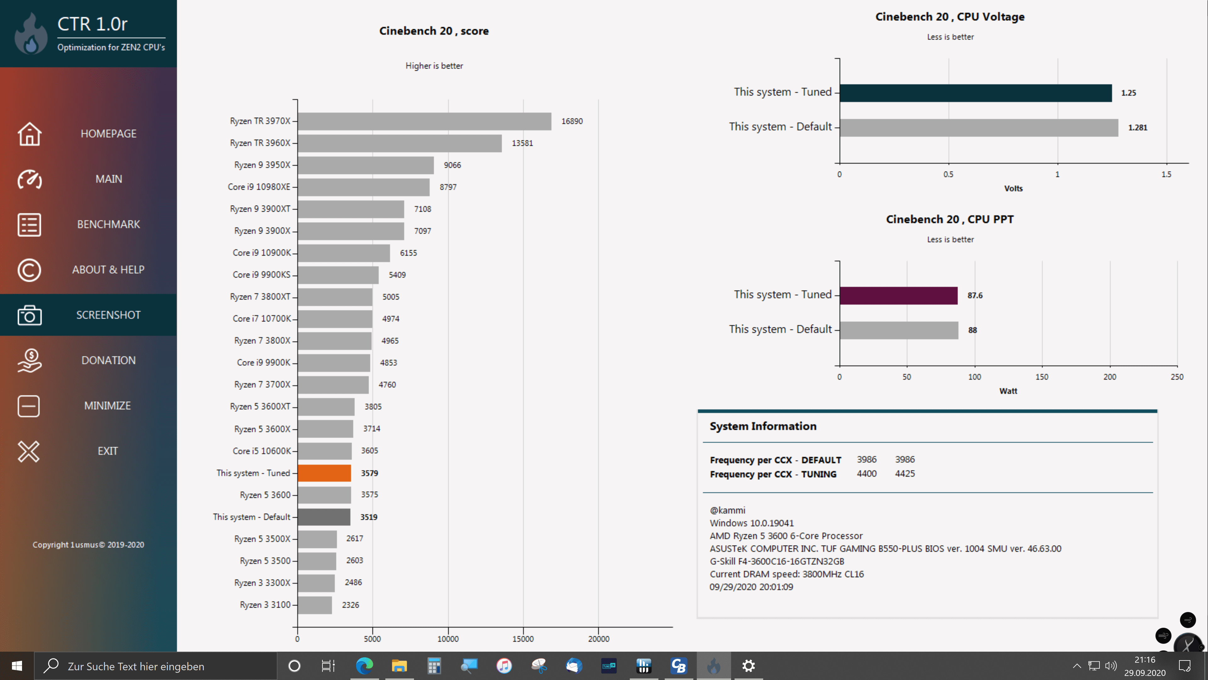

3700x
Vorher: 4503 Punkte
Nacher: 4981 Punkte
Für zwei Klicks doch ganz ok. :fresse:
zum crash folgendes
Nachtrag: Startet doch ... ich war zu blöd das Bios richtig einzustellen.
Aber ein Hinweis, was ich falsch eingestellt habe (War wohl Current Capability, stand noch auf Auto) wäre dann doch toll gewesen.
