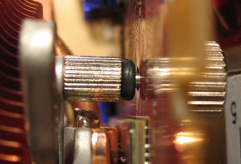

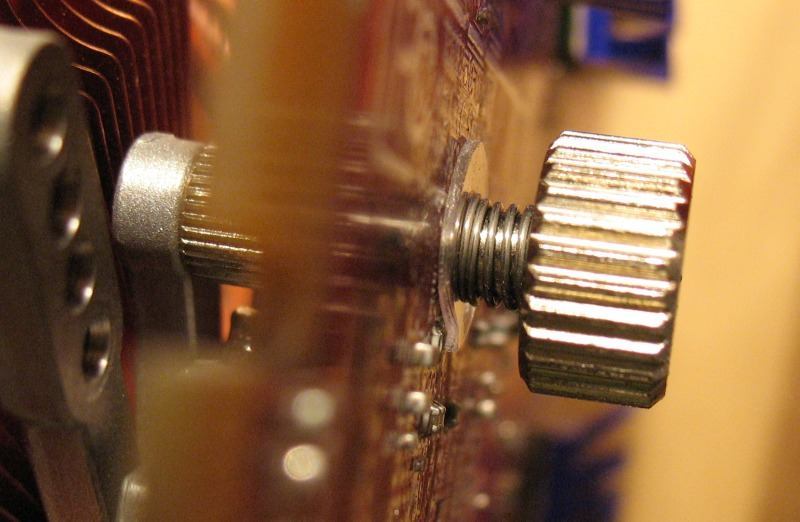

Hab mal ein paar Bilder gemacht!
Wenn ich mir die Bilder so anschaue, sitzt der Kühler schief.
Der Abstand vom Gummi zum PCB ist immens unterschiedlich!
Und die Gummies dürfen auch max nur anliegen sonst ist die Federwirkung nicht mehr vorhanden!
Auch die Rückseite (Schrauben) dürfen nicht ganz angezogen werden, sonst ist auch hier die Feder umsonst!
:hmm:
:stupid:
federwirkung ?
die kleinen dinger sind doch im leben net stark genug um den benötigten anpressdruck zu erzeugen.
kannst ja mal deine temps so wie auf dem obigen bild posten, und dann noch welche, wo du die schrauben bis zum anschlag, bzw bis die gummipuffer aufliegen (jaja, nach fest kommt lose, ich weiß) und dann nochmal gucken.
die sollten mit den fester angezogenen schrauben besser werden.
wozu nehmen sonst auch die leute mit wakü nen drehmoment schlüssel und hauen die dinger mit 30kg anpressdruck fest ?
mfg
foxxx
Ich denke auch das die 4 kleinen Federn nur sowas wie "Abstandshalter" darstellen sollen damit die Schrauben nicht zu weit/fest angezogen werden...

Hehe haste in der Schule nicht aufgepasst oder :lol:
Die Federn müsen noch einen Weg aufweisen können wenn du diese zu fest anknallst.. dann brauchste auch keine Federn.

du kannst die federn ja auch weglassen, jedoch sind sie hilfreich und dienen mehr als unterlegscheiben, vllt ist es bei dir ja so, dass du sie nicht fester anziehen kannst.
aber nochmal zu federwirkung:
willst du, dass dein vf900 hin und herschwingt ? :p
nein scherz.
bei solchen bauteilen kommt es nicht auf die federwirkung an, dass die federn den druck erzeugen (dazu müsste jede feder ungefähr nen druck von 400-500gr. erzeugen, damit man nen guten anpressdruck hat.) sondern auf die gewalt :-)fresse:) die man beim anziehen der schrauben walten lässt ;)
bei meiner karte ist es mit den gummiringen genau so wie auf sturmgewalt's bild ;)

Mag sein das bei dir der Die nicht so hoch ist wie bei uns!
Was aber die Federn betrifft so ist es Grottenfalsch diese soweit zuzuziehen das sie nur noch als Unterlegscheiben dienen. :motz:
Die Federn sorgen für einen gleichmäßigen Druck auf den DIE.
Oder wie schon oben gesagt wurde, mit einem Drehmomentschlüssel *schmunzel*
Nachtrag:
Schau mal:
Ich habe mal meine Montage bei einer X850XT rausgekramt.
Der Abstand vom Gummiring zum PCB ist weniger. (wegen Bauhöhe vom Sockel)
Die Feder hat noch Luft zwischen den Spiralen. (Mutter liegt also nicht voll an)
Der Zalman ist NUR mit 2 Schrauben befestigt... und der sitzt bombenfest.

naja, aber ich meine wenn die temps stimmen, und alle schrauben gleichmäßig festgezogen sind, wayne
DA haste Recht!
Ich möchte aber keine Klagen wenn der erste kommt:
Mein PCB ist durchgebrochen :teufel:
Bzw. Bei chris_te scheint mir der Kühler schief zu sitzen.
Im vergleich von Bild 1 zu 3 sind die Abstände unter dem Gummi sehr unterschiedlich
DA haste recht!
:p
und wegen zerbrechen des pcb - dafür sitzt der kühler meiner meinung zu zentral, und nen zu kleinen wirkungskreis um es zu zerbrechen.
mfg
foxxx
