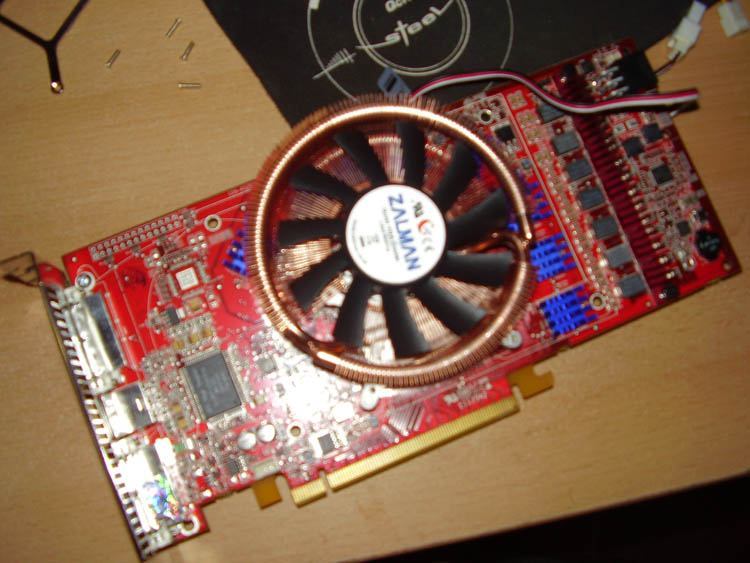

Ich habe auch einen Zalman VF900-Cu,
habe den auf eine Radeon X1950XT montiert nur leider wird die Graka zu heiß (100°),WLP hab ich allerdings nicht draufgemacht (war schon vom Standart Kühler bisschen drauf).
Was hab ich falsch gemacht? Hab den Kühler wieder runtergenommen und der WLP Abdruck war eigtl. mittig auf dem Kupfer. Habe noch WLP da vom Lüfter halt, wieviel sollte ich draufmachen?
Und liegt es wirklich an der WLP das die Karte so heiß wird?!
Versuchs mit der WLP, mal wie ichs inner Review (erster Post gemacht habe).
Welchen Link in wessen Sig?
EDIT: Immer erst reinigen, dann GANZ NEUE WLP rauf ...
Hier nochmal ein Bild wie der Kühler montiert ist :S
Kann es auch daran liegen das genau neben der Graka eine Soundkarte eingebaut ist? die ist vllt. 1cm vom Lüfter weg
Und hauchdünn auftragen so das alles gleichmäßig bedeckt ist aber an manchen Stellen die GPU noch sehen kann
Mfg ;)
Also wenn der Kühler sozusagen keine Luft bekommt, kann das schon sein ...
Wenn dich das sehr interessiert, solltest du die Soundkarte vielleicht mal ausbauen und schauen.
Wenn sich das auswirkt, solltest du die Karte einen PCI tiefer setzen - mehr scheint bei deinem Board ja nciht zu gehen ... OEM eben xD - am besten nach ganz unten, sofern da Platz ist. Wenn alle belegt sind, tausche die am besten so hin und her, dass die kleinste vorm VF900Cu.
