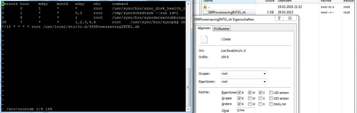

mmh also bei meiner vm unter esxi 6 hat das script keine auswirkung auf den cpu-takt :(
jemand ne idee?
