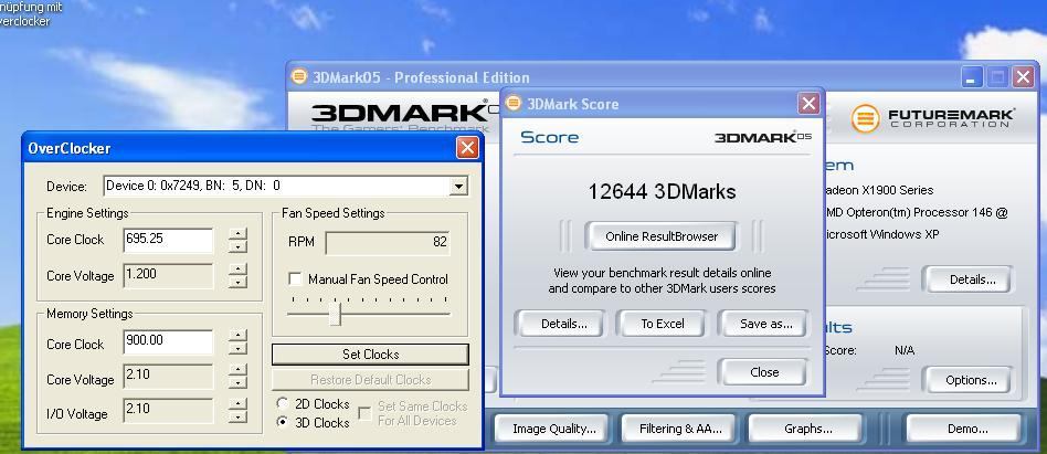

Hat eigentlich schon jemand mit dem Catalyst 6.2 final gebencht ? Tut sich da noch was in den Punkten zu den Beta Treibern ?
ja ich
jetzt auf einmal geht der Core nicht mehr auf 710 !!! --> freeze
grr... und das mit Wasser .. ich könnte echt heulen
Kati
