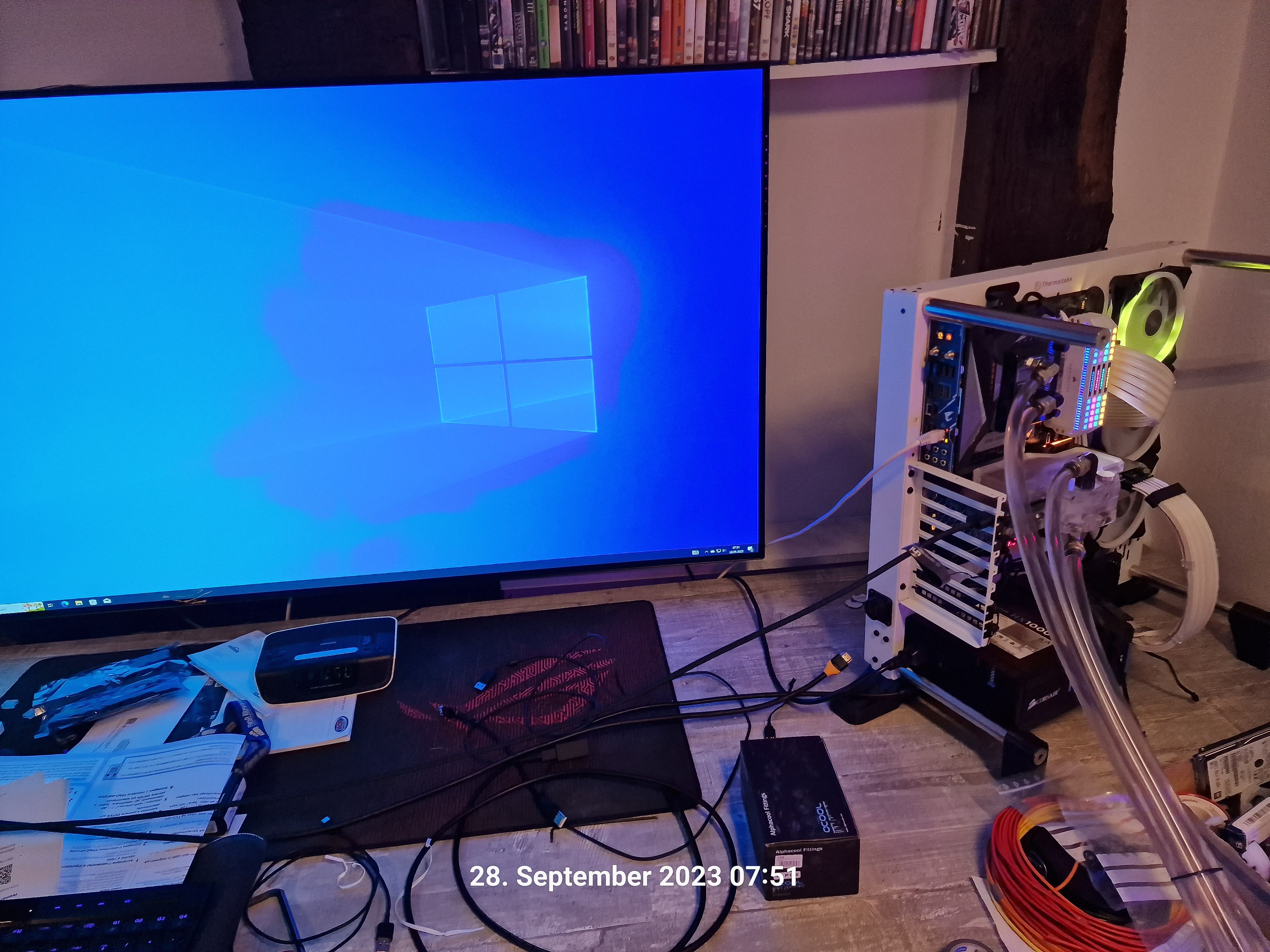

So es steht ein kompletter rebuildt an vom gesamten System hier letzte Bilder vor dem auseinder Bau
Es sind einige Sachen auf den Bildern zu entdecken die hier gar nicht kennt könnt ja mal auf den Seiten vorher vergleichen wer mag was hier alles so findet.
Hatte nach dem ganzen Zirkus mit den Rgb Fittingen viel umgebaut aber es euch leider nicht geschrieben aus Zeitmangel.
Bei Bilder von der Rückseite ist am meisten unterschied zu erkennen.
Werde ab jetzt hier immer kleine Updates machen und nicht mehr Stunden lang Texte zusammen schreiben und Formatieren wie vorher. Hoffe ihr versteht das und interessiert euch trotzdem.

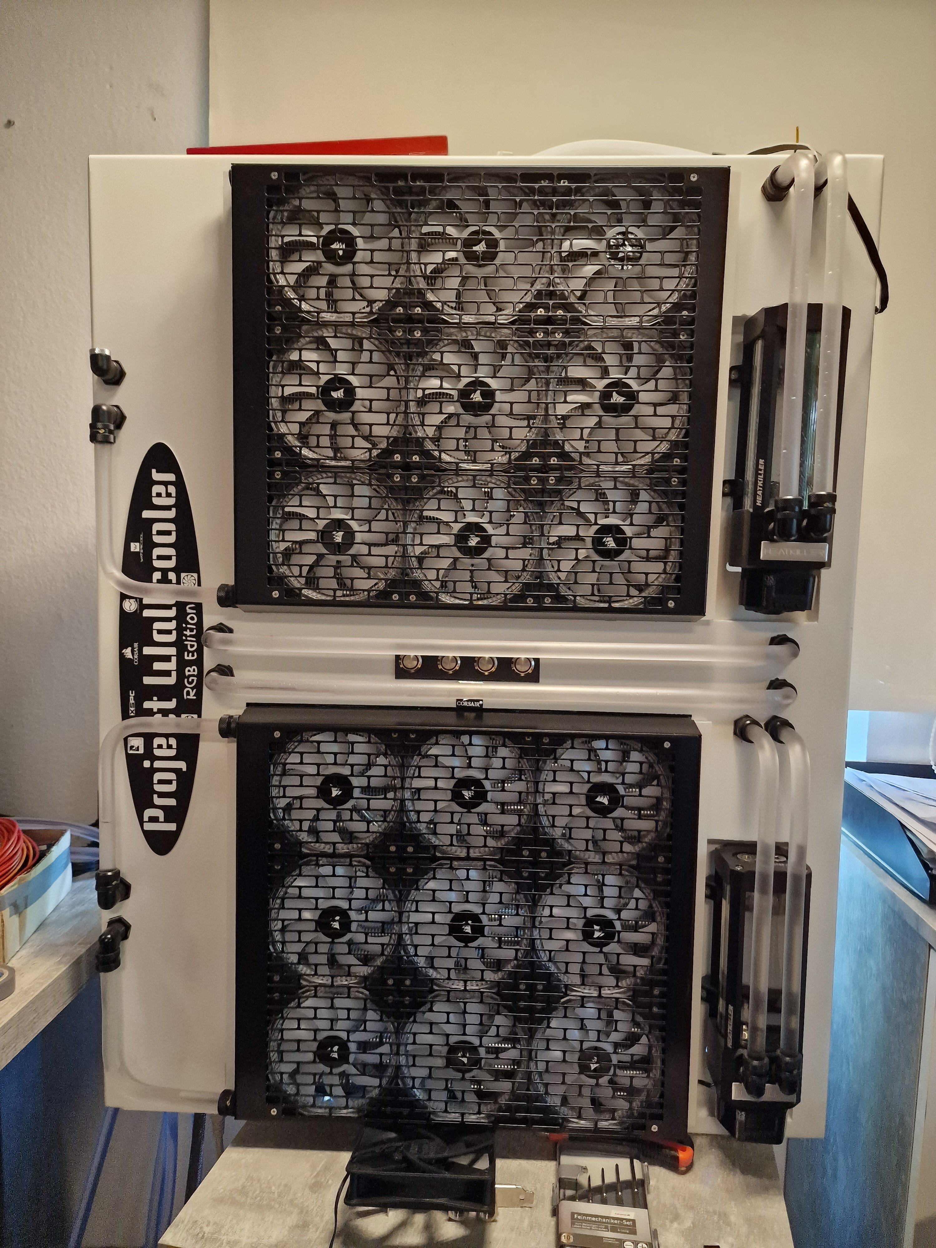

Hallo Leute, ich sag mal work in Progress.
Hatte noch so einiges verändert, aber nicht weiter geschriebenes Zeit Mangel [SORRY]
Die letzten 2 Jahre sah es so aus
Hatte noch so einiges umgebaut.
Neue Pumpen 4xddc
Monitor
Anderes agb
Viele sachen verblendet
Und und und.
Alle Löcher im Gehäuse verschlossen.
Aber nun wird es mal wieder Zeit für Veränderung
Der Basteldrang ist wieder groß😁

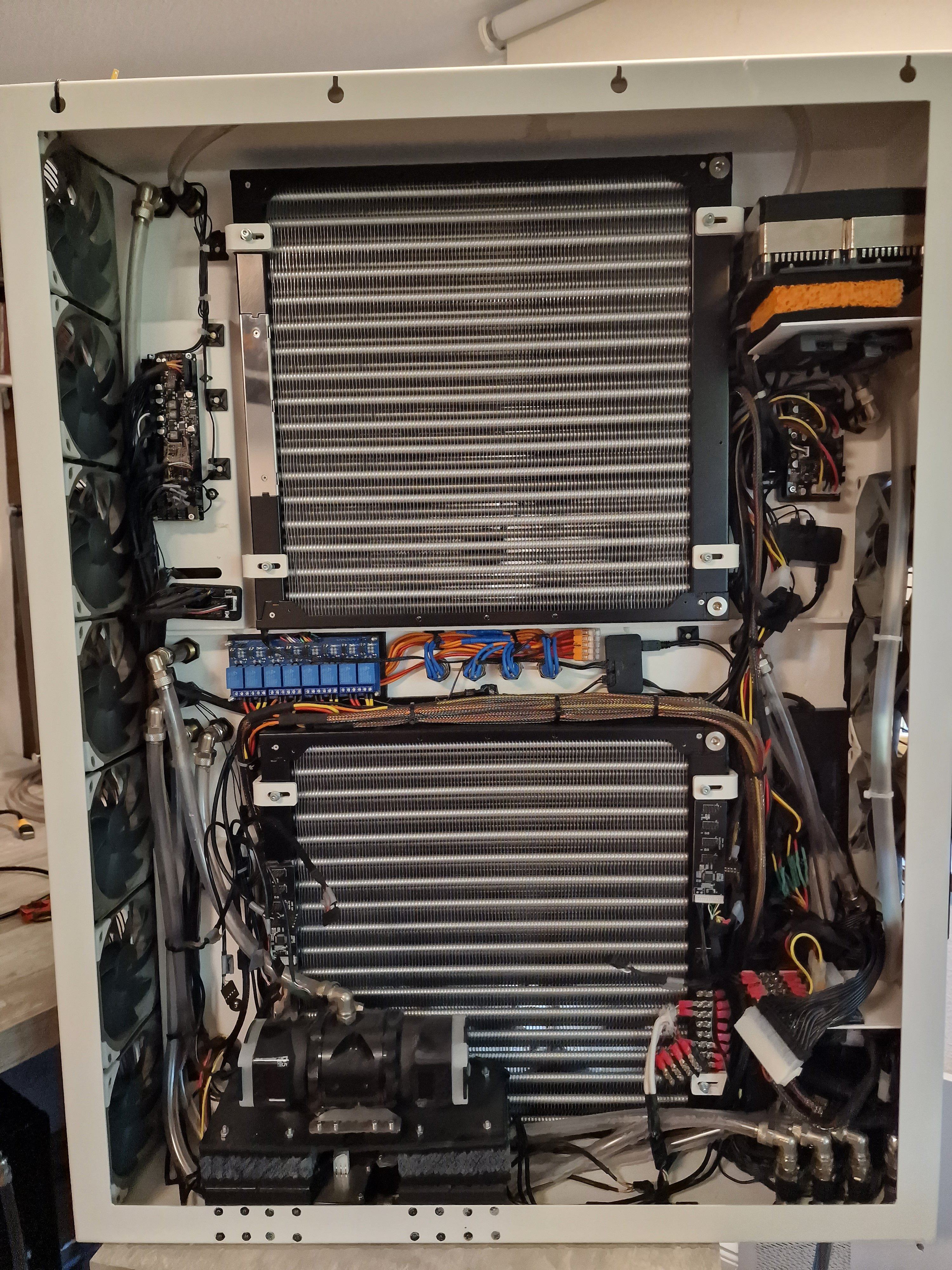

Servus,
Hab mir Dein Projekt mal angeschaut. Respekt...
Die Idee find uch grundsätzlich Klasse, habe was ähnliches (aber deutlich niedriger dimensioniertes) im Sinn.
Ist auch alles gut handwerklich und planerisch umgesetzt.
ABER... ich hab Fragen:
WENN Du es leise möchtest, warum dann die vielen Lüfter ? Gibt ja auch große mit RGB und ein lärmempfindlicher Freund hatte auch mal nen Mora mit 4 180ern daheim und der war ausreichend und leise.
Und bei Deinen vielen Schnittstellen an Übergängen etc: mit jeder Stelle addierst Du ja eine potentielle Fehlerstelle und ich denke Du hast jetzt ja auch schon ausreichend Lehrgeld investiert. Auch hab ich noch nicht ganz verstanden, wozu Du die vielen Pumpen brauchst.
Wegen langsam und leise - das geht von der Idee her klar. Aber brauchst Du die wirklich wegen Durchfluss? Weil alleine die 7L Wasser da drin und dann noch die Fläche von 2 Moras... das müsst ja bald schon passiv gehen (ums mal anders rum zu extremisieren).
Mfg
Hi schön das die mein Projekt gefällt.
Ich hab es halt komplett überdimensioniert 😁
Weil ich es auch so wollte.
Ich kann dir nicht sagen wieviel 1000watt ich damit weg kühlen kann.
Unterm Tisch ist auch noch nenn Mora420 mit 200mm Noctuas dazu gekommen😅
Die vielen Lüfter sind auch absolut nicht schlimm laufen halt alle max mit 500rpm im Normalbetrieb. Also lautlos für mich.
Pumpen sind mittlerweile 6stk. Warum fragst du weil halt🙈
Laufen alle super langsam und ebenfalls lautlos bei zirka 160l/h
Hab halt festgestellt das bei meinen beiden Kühlern(CPU,GPU) Durchfluss gut was bei den Hotspots bringt.
Des weitern ist mein Delta Wasser zu Raumluft eigentlich immer 2-3grad
Das mit den Schnittstellen war wirklich zwischen durch ein Problem.
(War aber eher die Signalstärke bei usb)
Hab von dem Auto Stecker für den Anschluss auf das microfit system von Watercool gewechselt.
Und im großen und ganzen hab ich eh schon wieder umgebaut hab es nur hier nicht geschrieben
Keine Zeit/Lust
