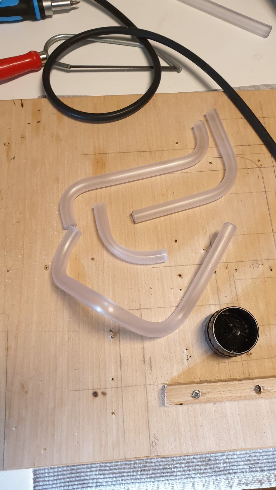

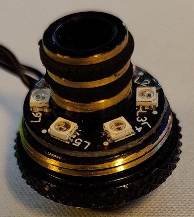

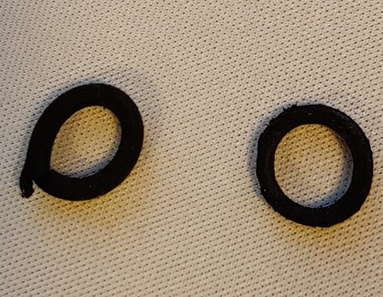

Hab schon was gefunden beim auseinander bauen 2 tubes sind gebrochen im fitting selbst.
Warum auch immer.
Bei den LED Fittingen hat man innen quasi ein Hütchen das dann in der tube steckt und zusätzlich mit Dichtungen innen gegen die tube drückt.
Mache später ein Bild davon.
Wird warscheinlich durch Wärme und Kälte unterscheide entstanden sein.

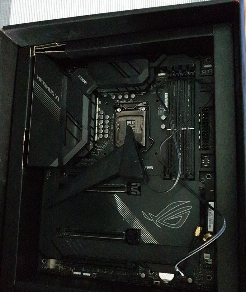

Noch siehts super aus

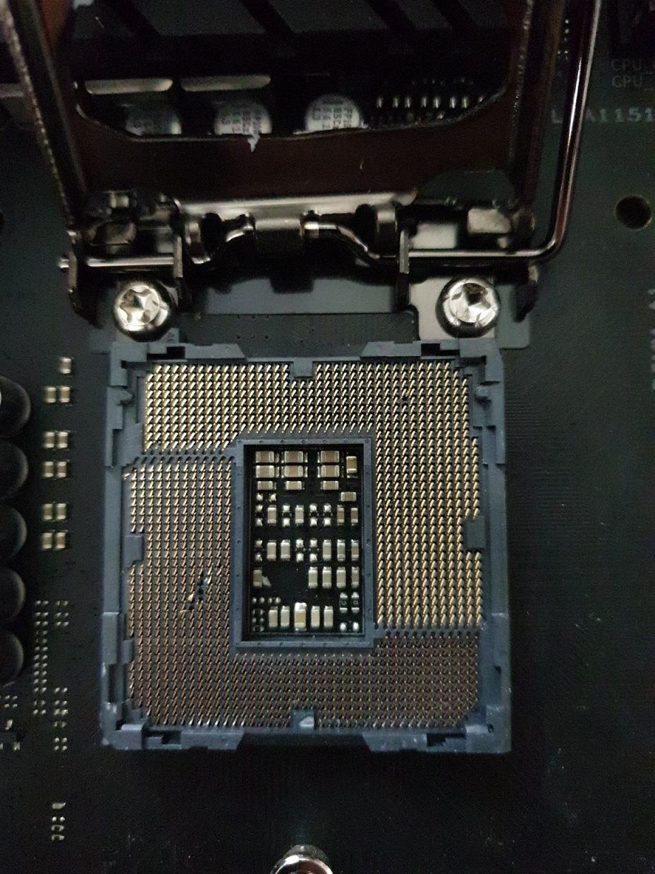

Aber nun nicht mehr. Das Abdeckkappe auf dem CPU Sockel war nicht vorhanden und die scheiß WLAN Antenne lag so dämlich auf dem Board Rum, ach ja wo is eigentlich die Antistatik Folie??
Und es kam wie es kommen musste bei dem Bild hier
CPU Sockel Kaputt Board also unbrauchbar.
Na ganz toll des weiteren war durch die Antenne die so im Paket Rum geflogen ist auch noch so ziemlich alles an Hochglanzflächen verkratz was vorhanden war.
Ich darauf hin direkt mein Telefon gezückt und den Typen angerufen und Bilder geschickt und gefragt ob er verarschen will. Er meinte er hätte es richtig eingepackt. Was ist daran richtig die Antenne einfach aufs Board zu legen und das Board nicht zu polstern oder auch nur in irgend einer Form im Karton sichern.

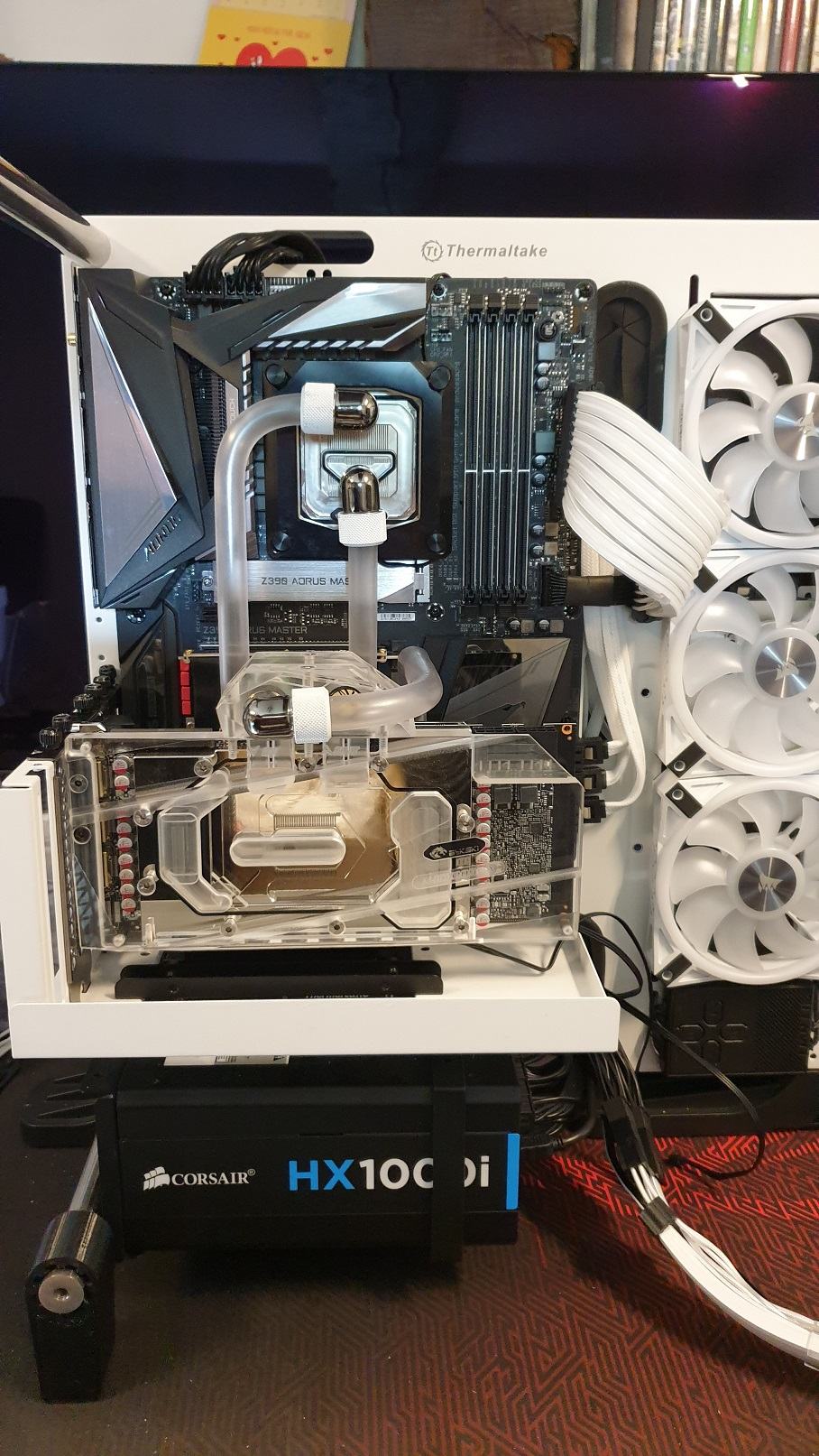

Beim Mainboard habe ich mich dann doch für ein komplett anderes Modell entschieden und habe auch echt zu viel Geld dafür hingelegt (im Anbetracht der neuen Sockel die ja bald starte) aber es ist nagelneu und auch komplett nutzbar für mein Zwecke.
(Ja ich weiß iiiiiii Gigabyte aber ein anders HighEnd Board ab es leider nicht mehr neu zu erwerben mit Z390 Chipsatz)

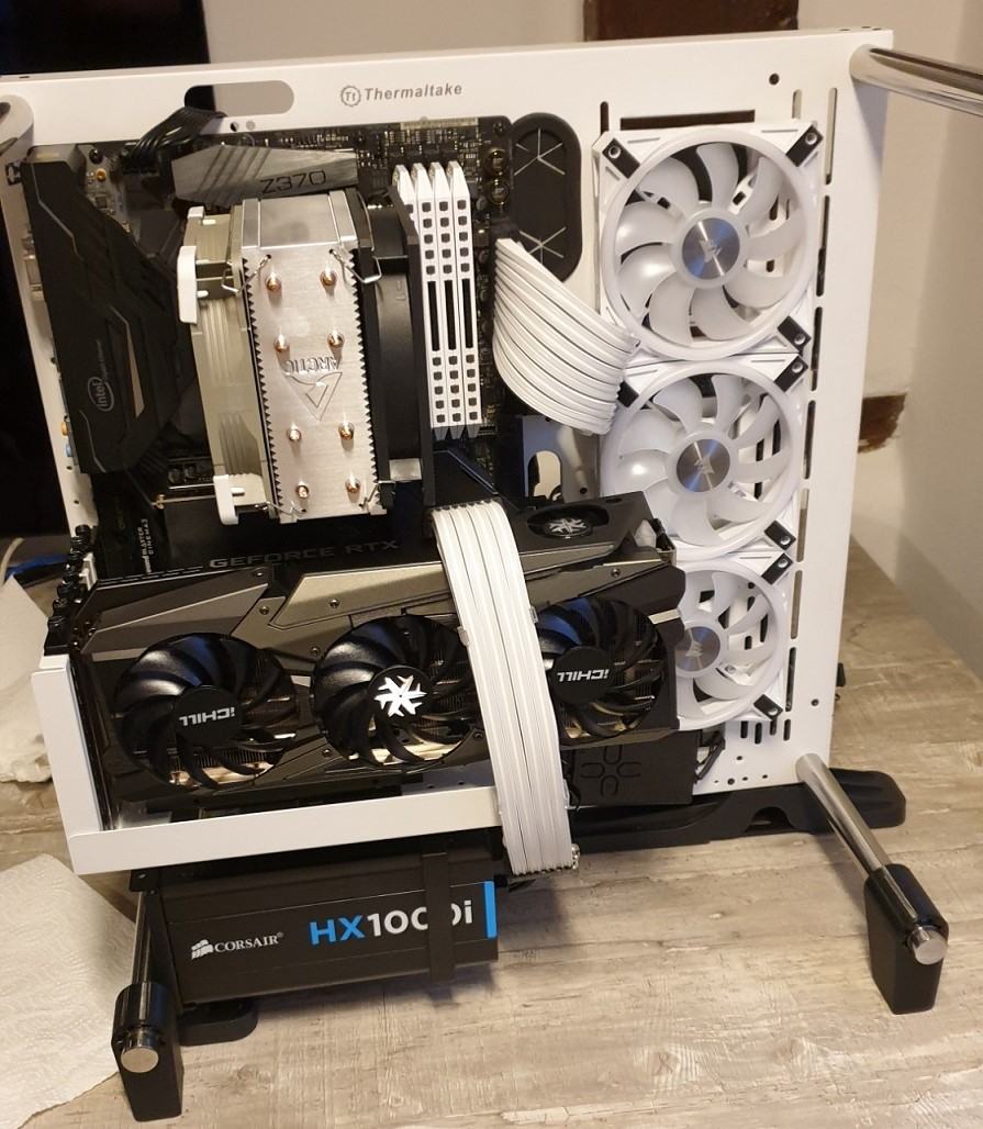

In Anbetracht meiner bau Geschwindigkeit und das ich nun langsam den zweiten Mora, die Pumpe und das zweite AGB brauchte musste ich mir mal wieder was einfallen lassen.
Es blieb mir eigentlich nur eine Möglichkeit.
Ich musste ein System komplett auf
:hmm:LUFTKÜHLUNG:hmm:
umbauen. Gesagt getan.
Günstig und praktisch
lange lang is es her das ich Luftkühlung genutzt habe.
(Und bin heute wieder sehr froh sie los zu sein)

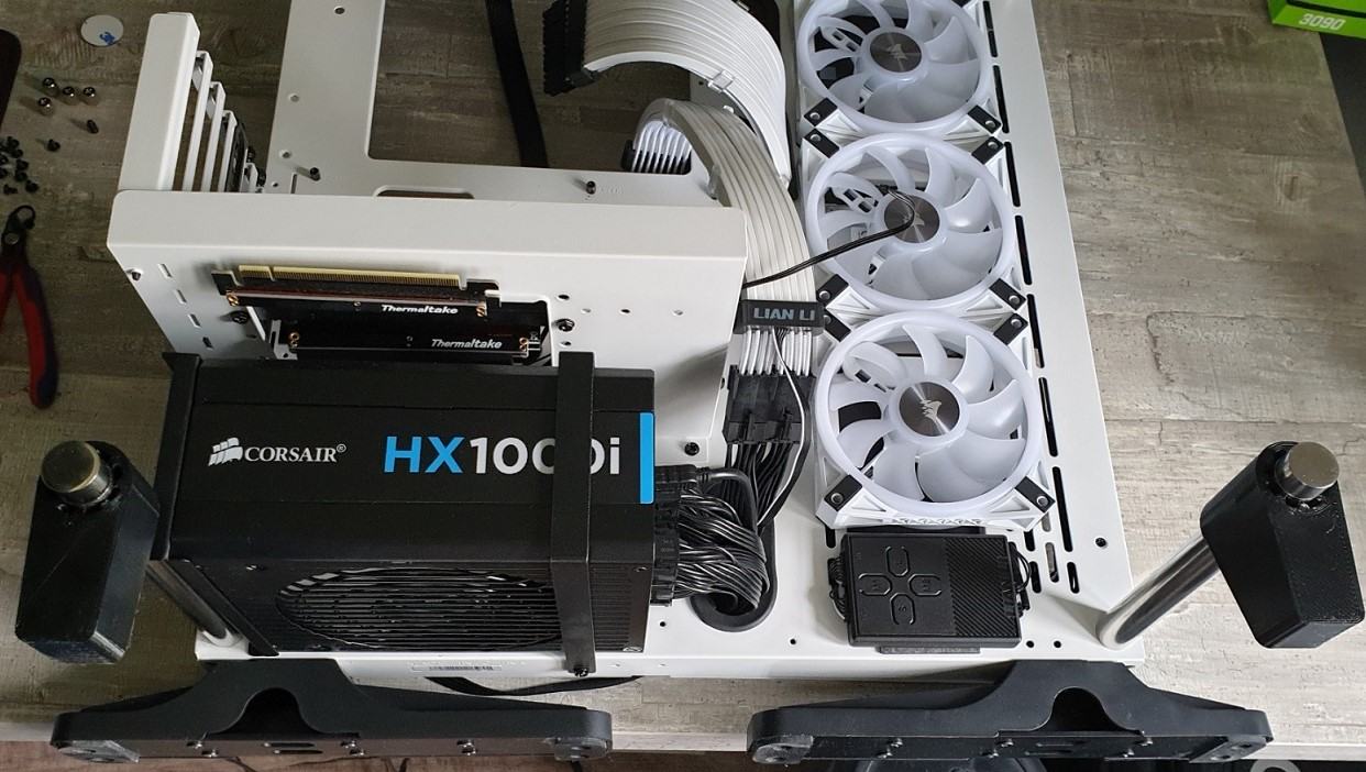

Weitere Doku des Zusammenbaus

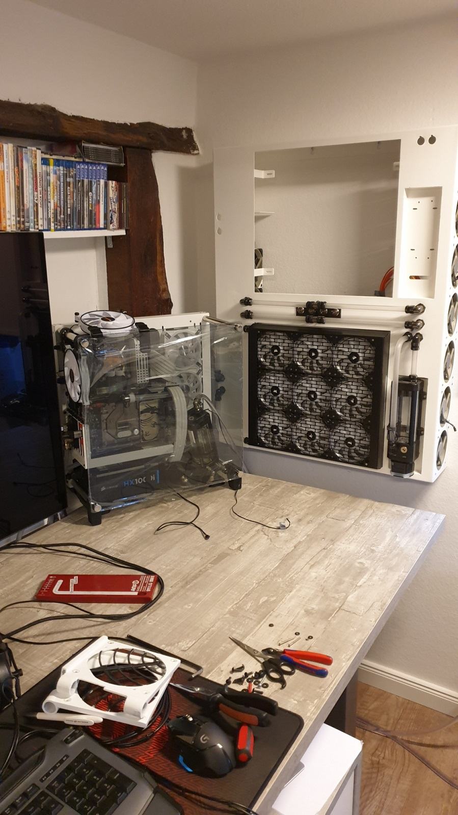

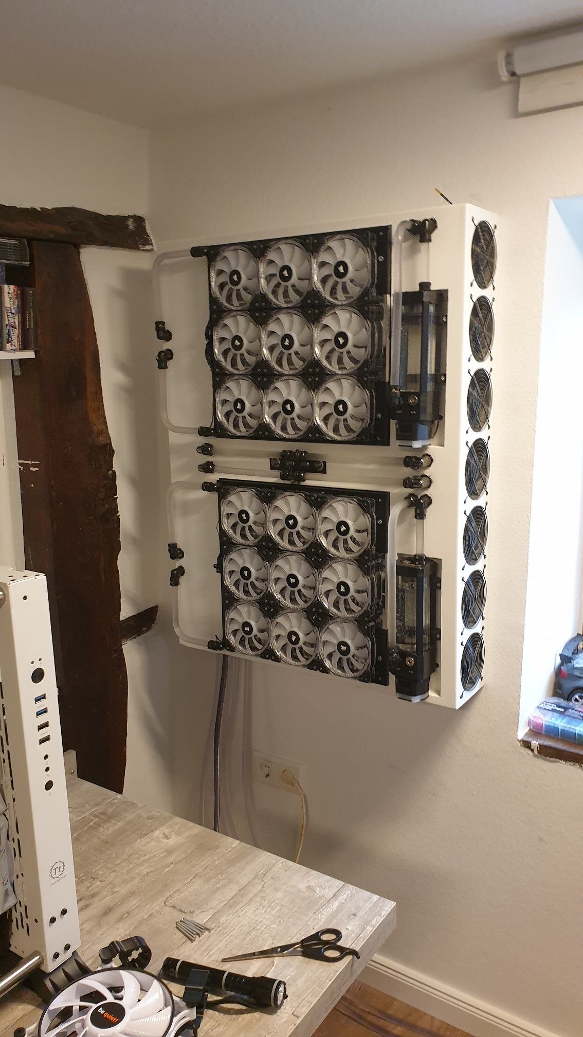

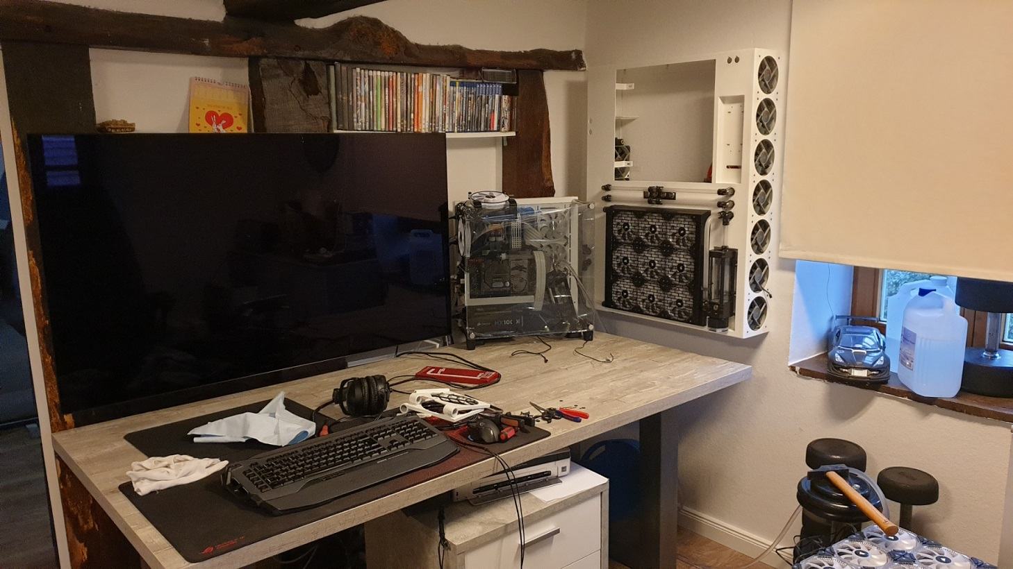

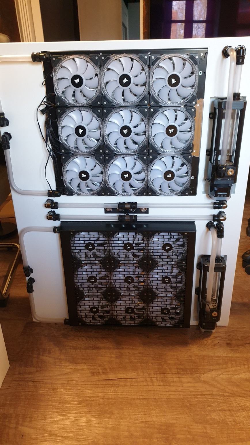

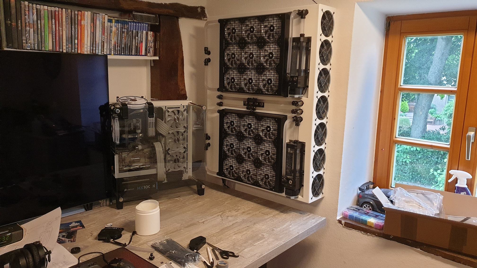

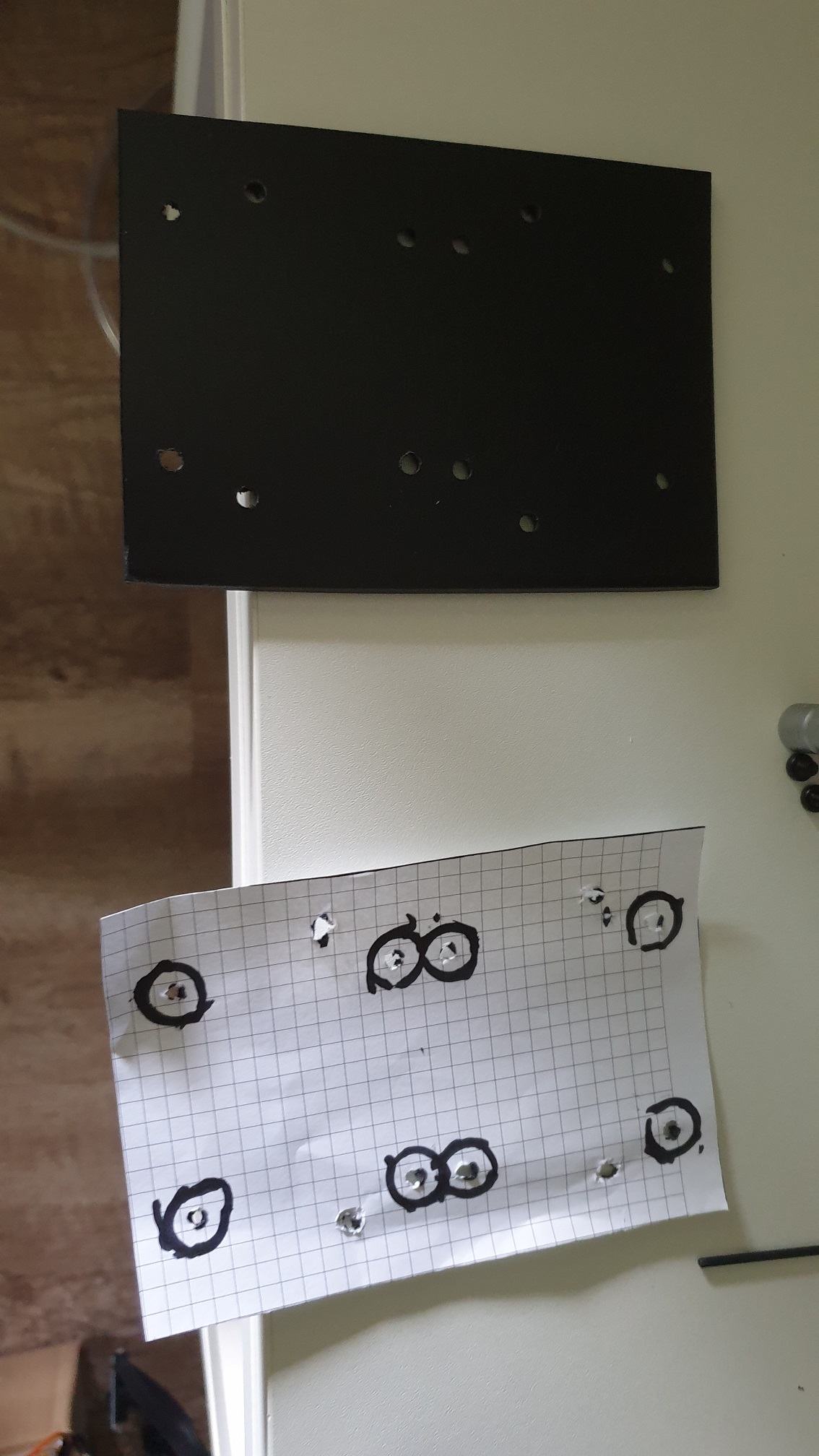

Ich war also nun an dem Punkt wo das Gehäuse mal platz an der Wand nehmen musste um zu sehen ob ich noch was ändern muss an der Position oder sonstigem.
Also Bohrmaschine raus und los gehtz
passt alles so wie ich mir das vor gestellt habe endlich mal was gutes (wurde auch Zeit)

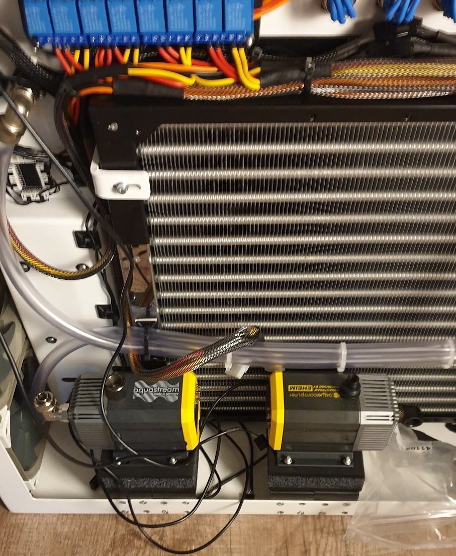

mal die zwei Aquastream XT platz nehmen lassen und den oberen Mora eingebaut.
Schritt für schritt ging es vorran.

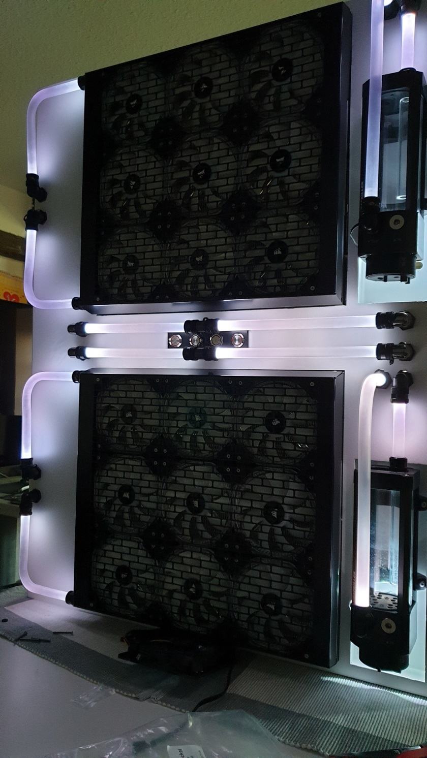

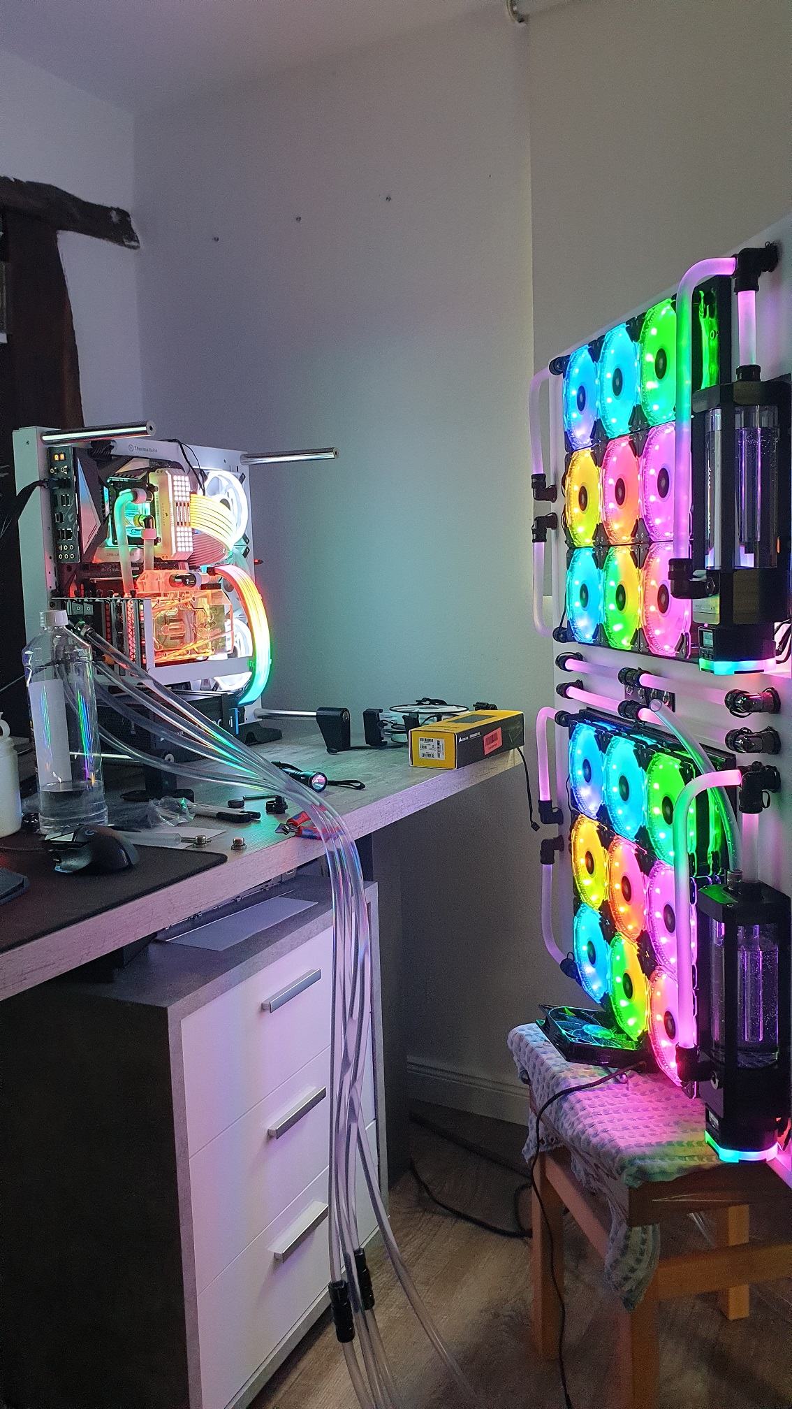

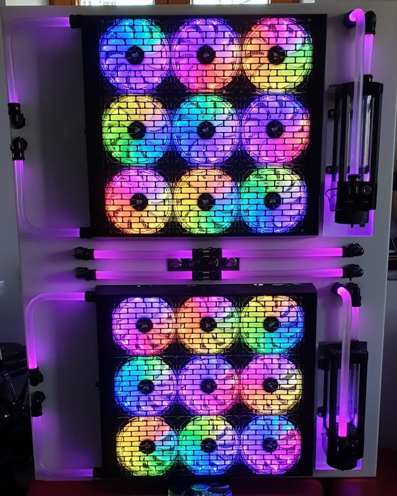

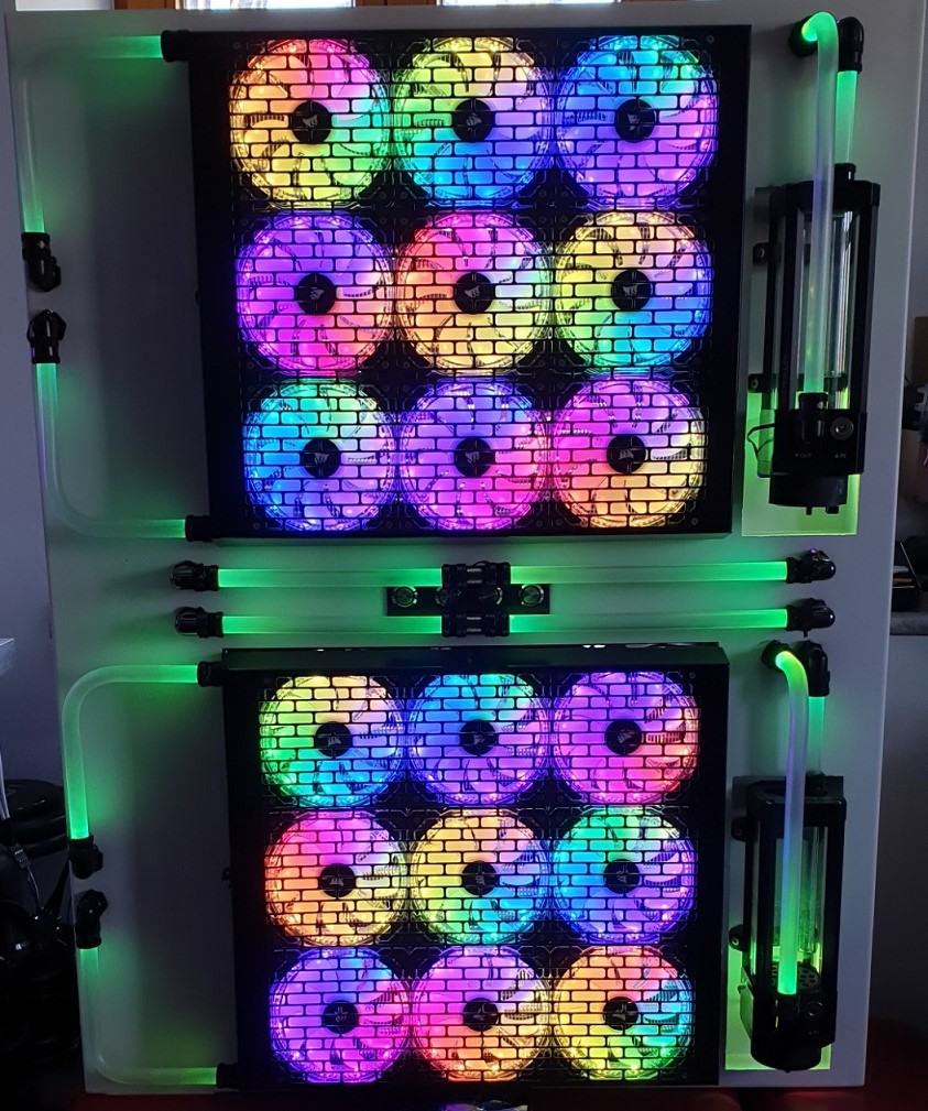

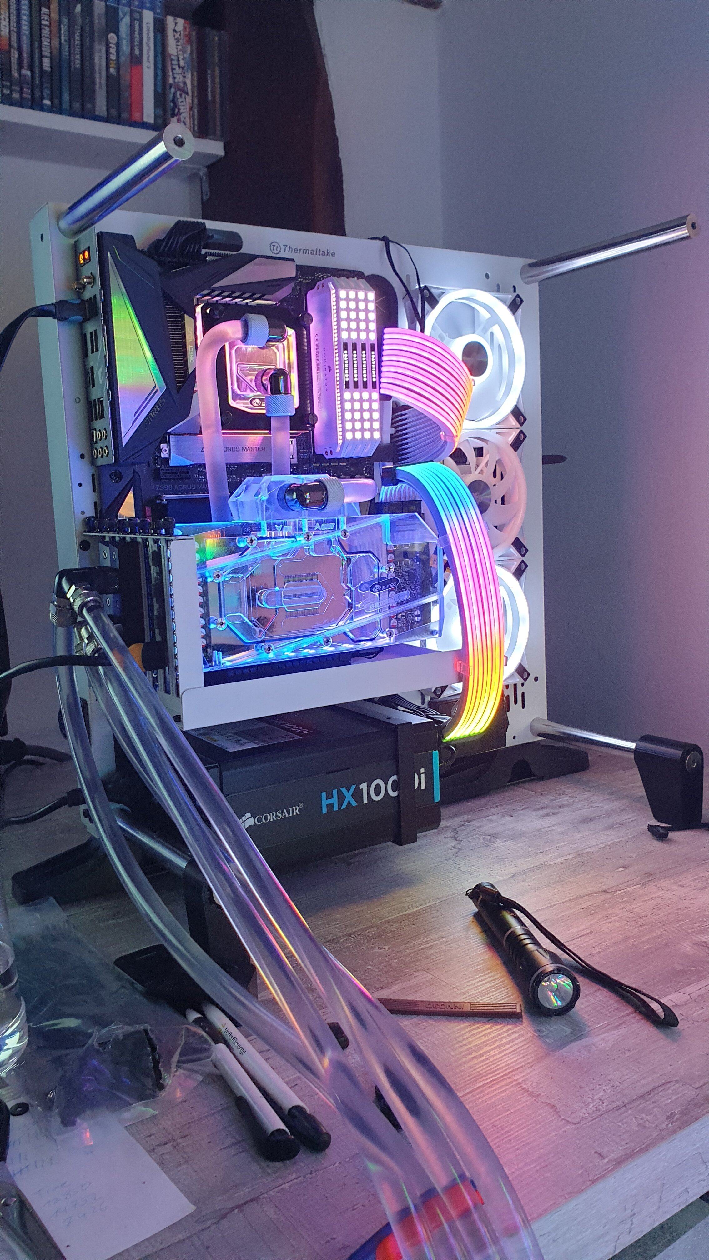

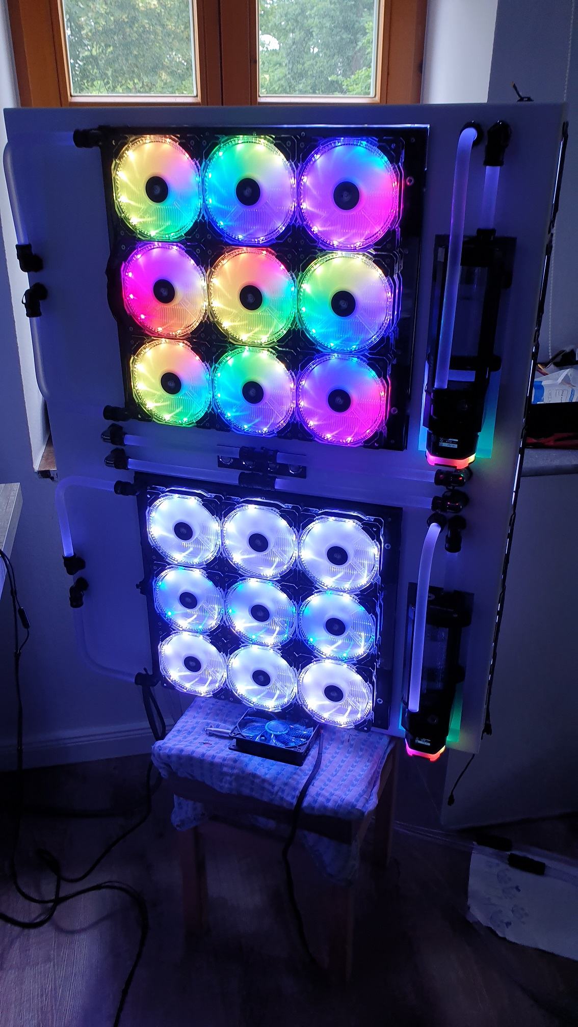

Beleuchtungstest RGB Fittinge
Hier mal in Aktion

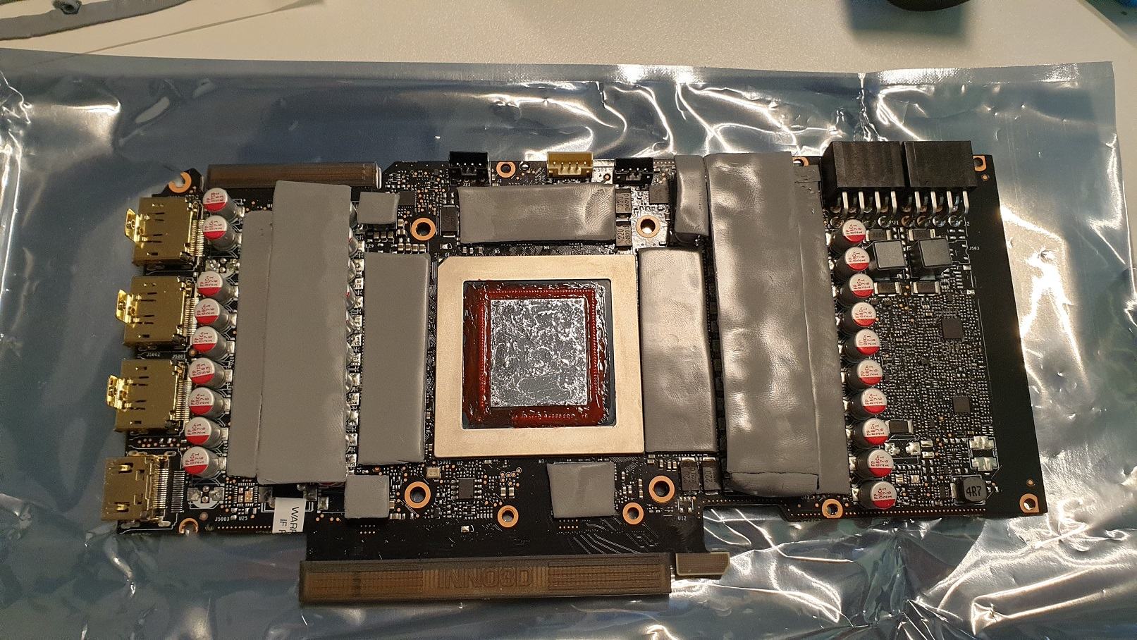

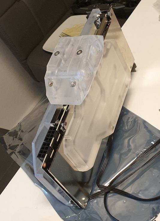

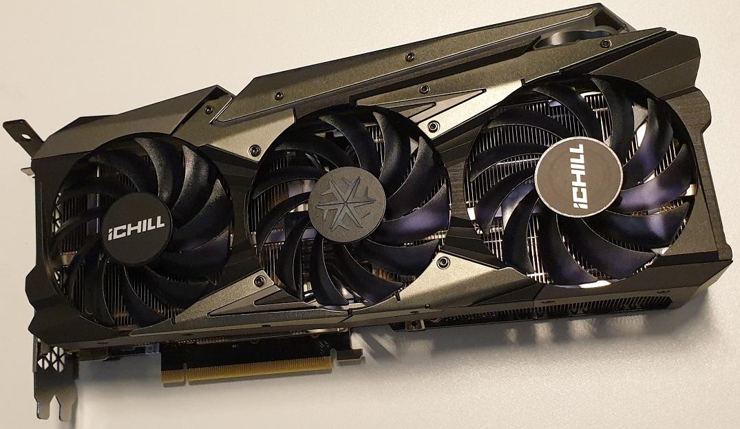

An dieser Stelle wollte ich einfach mal aufzeigen wie unglaublich laut ne RTX 3090 Inno Chill X4 unter lasst wird. Ich habe mir den Krach fast 5 Monate angetan. Es gibt definitiv besser custom Designs von der RTX 3090 die auch wesentlich leiser und Kühler arbeiten. Leider war/ist die Verfügbarkeit an bezahlbaren Karten nicht vorhanden. Da ich diese wie schon mal erwähnt für einen annehmbaren Preis einkaufen konnte, war es für mich aber ok. Weil ich die Karte ja so oder so auf Wasserkühlung umbauen wollte.
aber hier nun das Video dazu

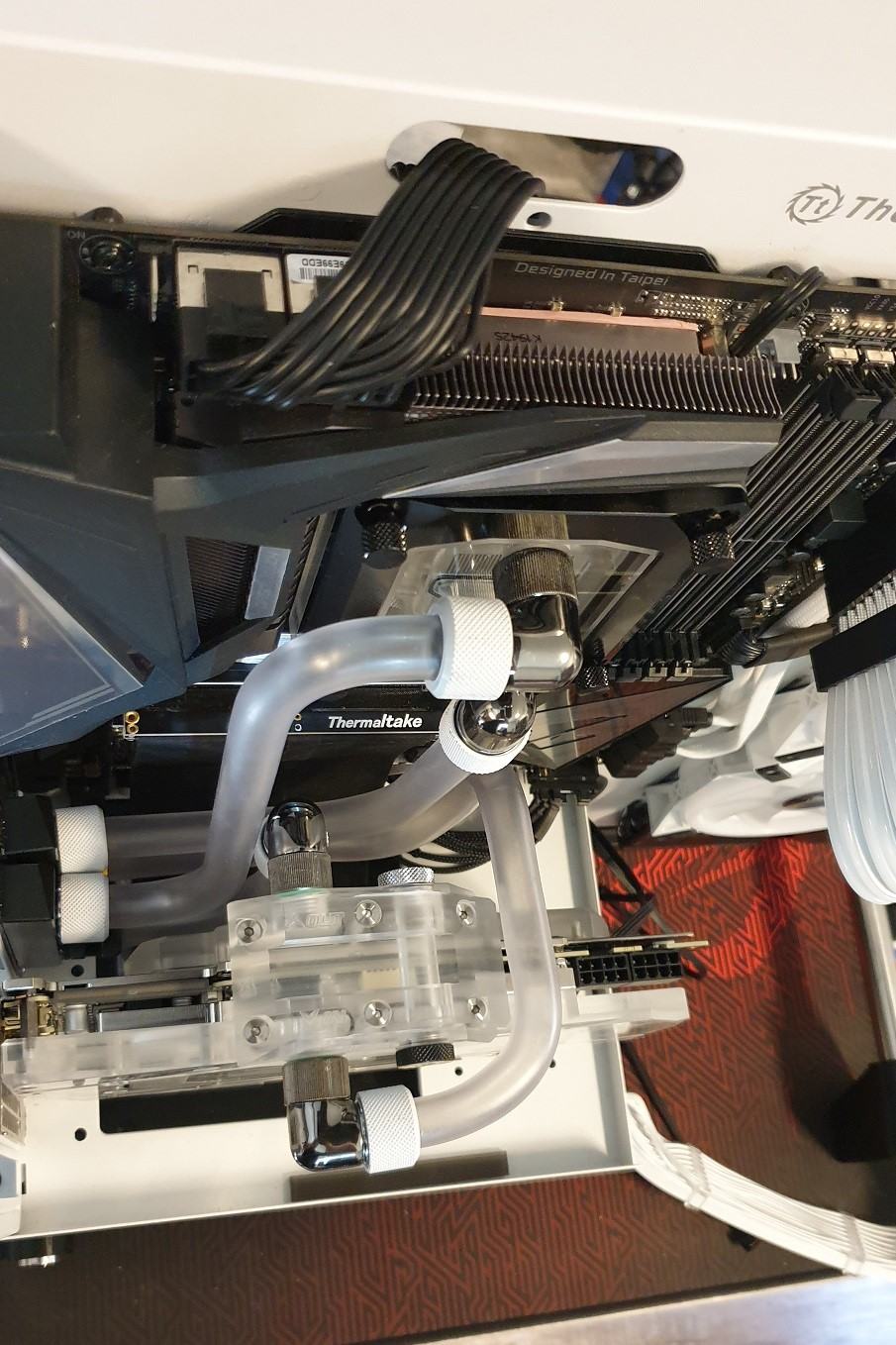

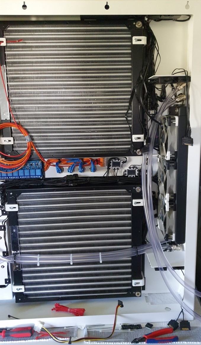

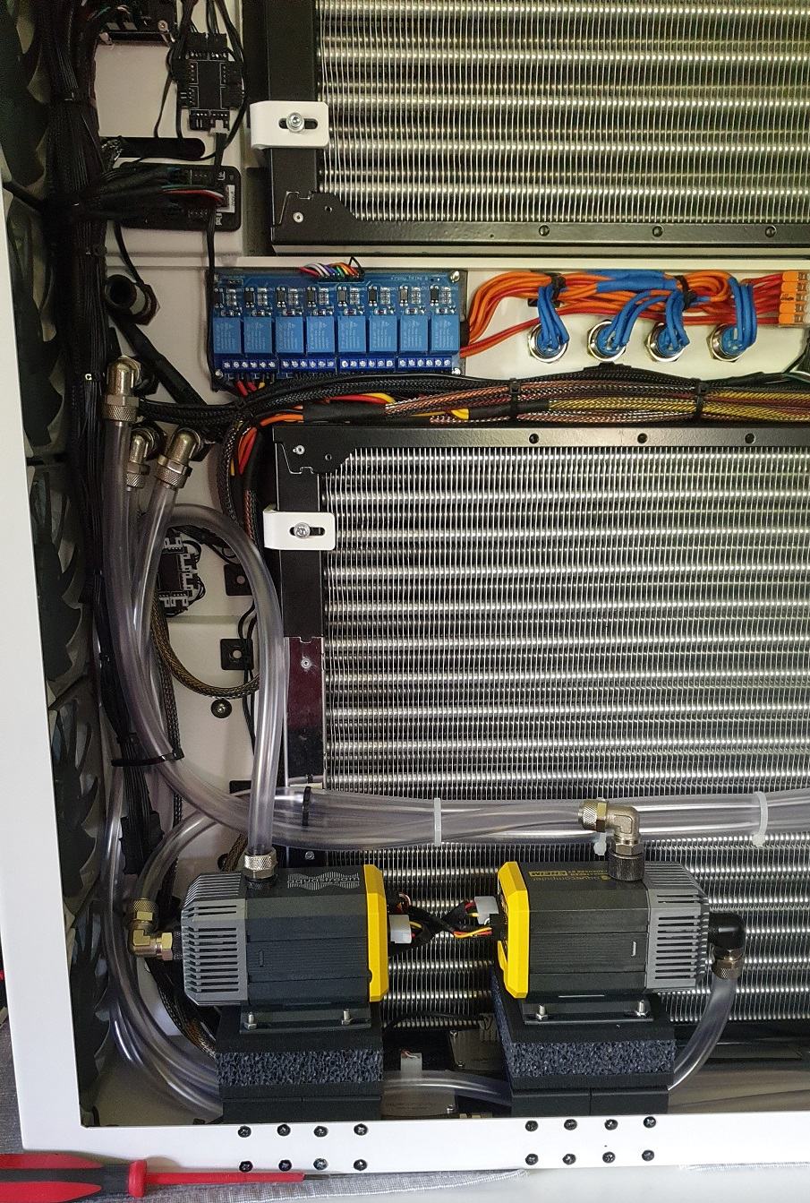

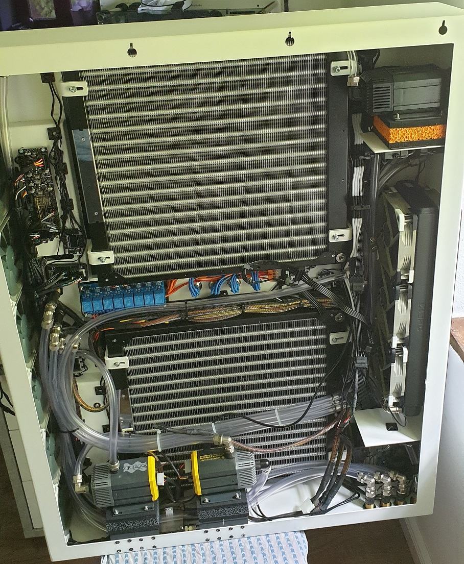

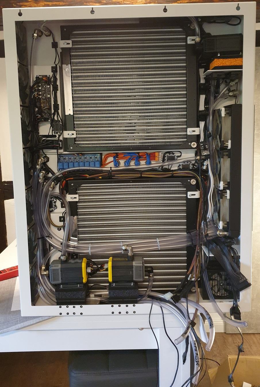

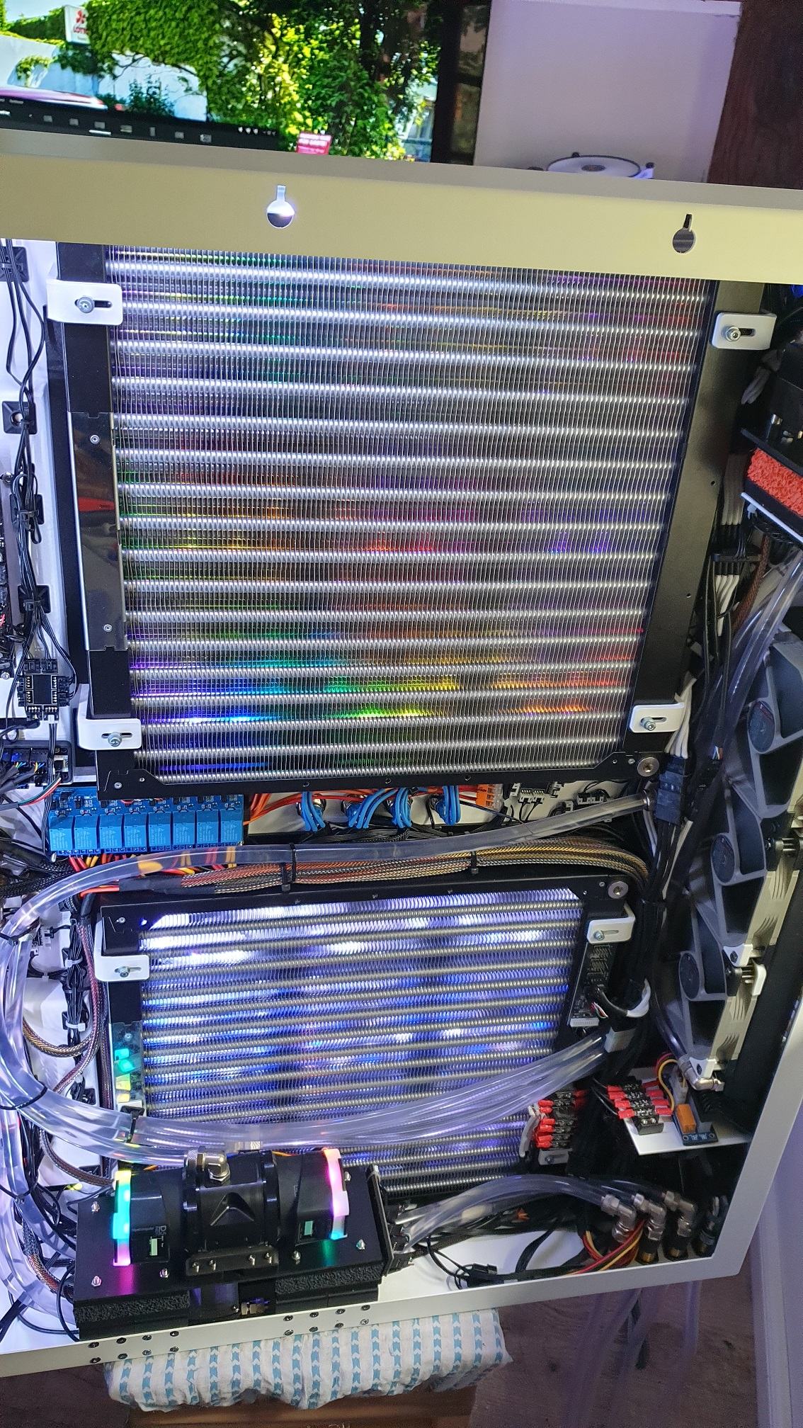

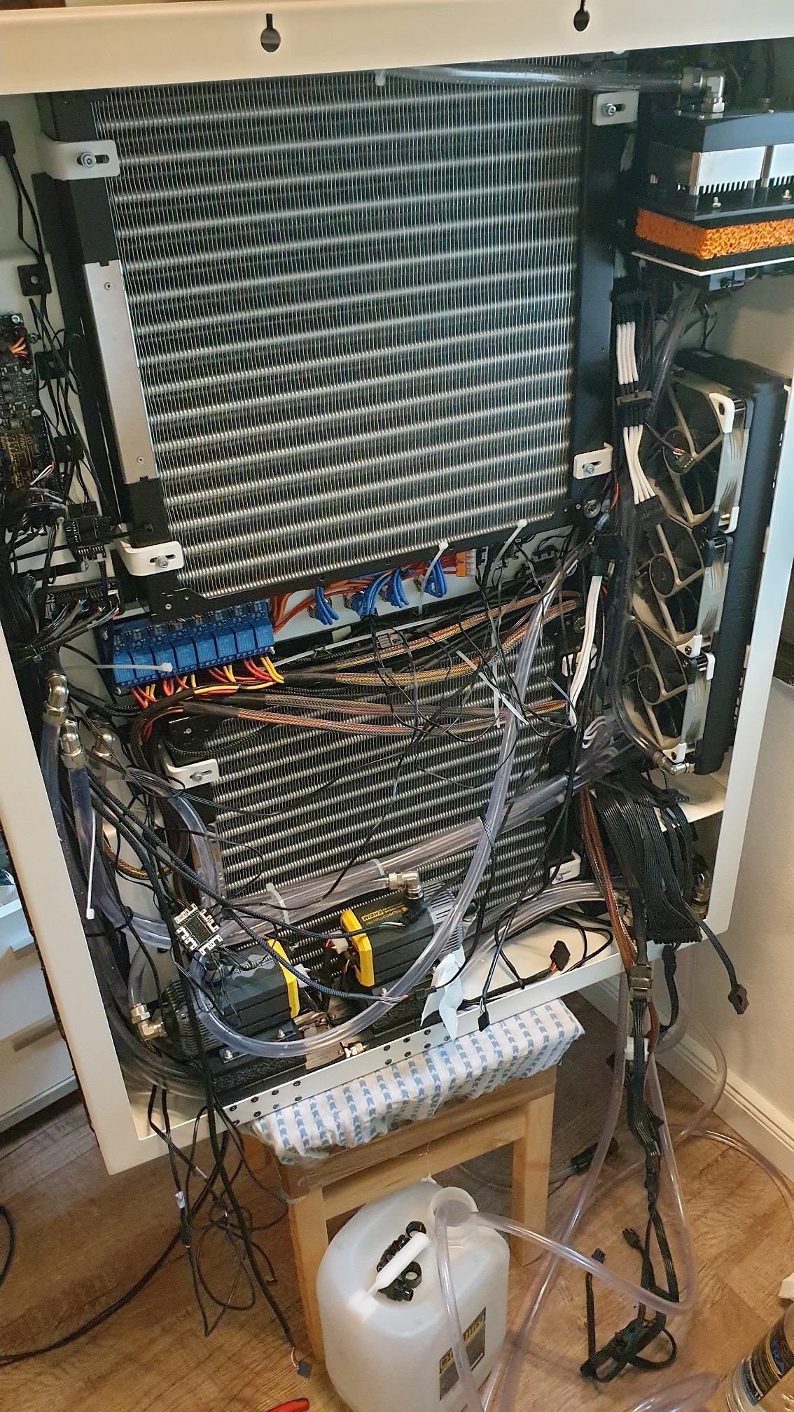

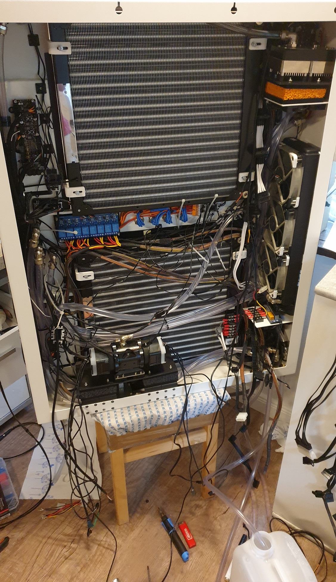

So im letzten Letzten Kapitel war ich ja auf der Vorderseite fertig aber auf der Rückseite im Gehäuse gab es dann doch so einiges zu tun. aber seht selbst.

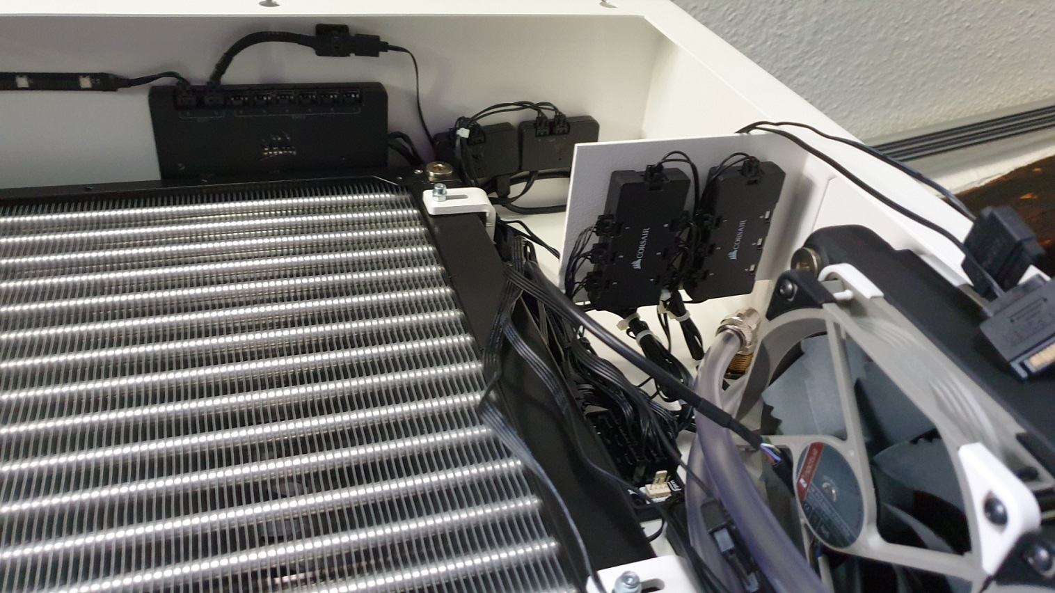

Erste Verschlauchung und Corsair RGB Controller Montage und Verkabelung

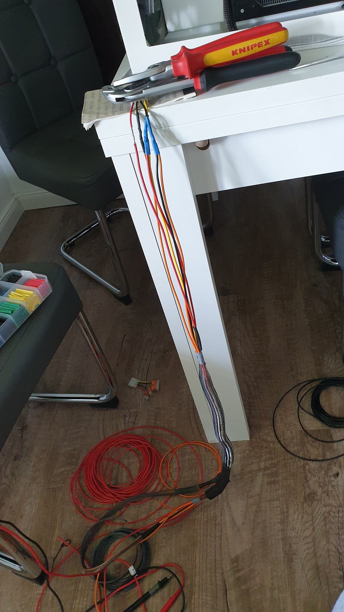

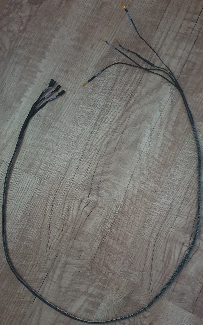

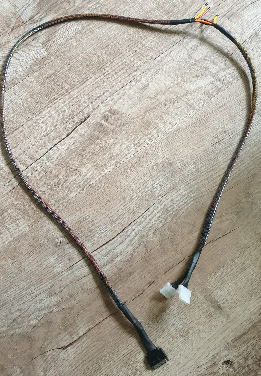

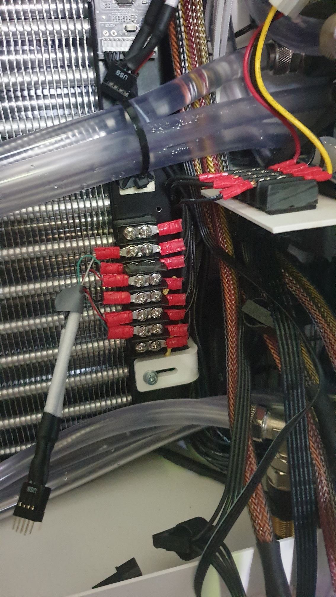

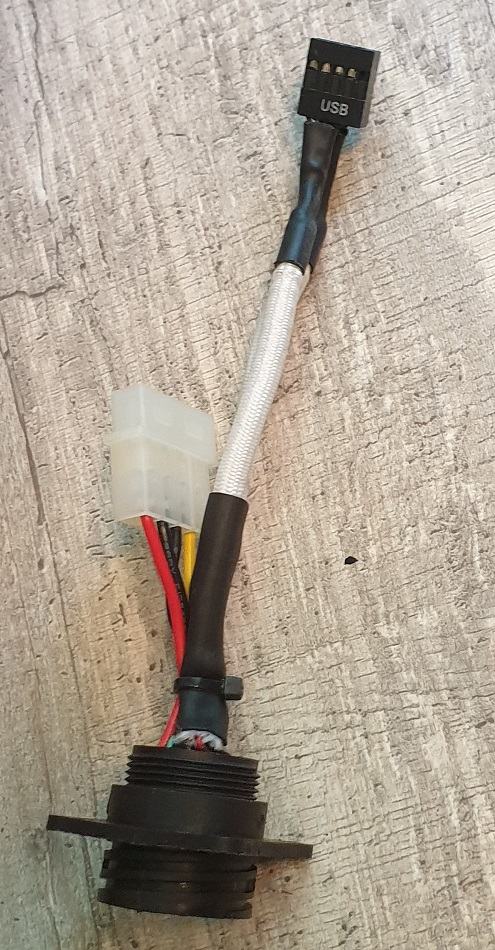

Ich musste wirklich sehr viel selbst anfertigen an Kabel weil alles was man kaufen konnte war entweder zu kurz oder aber war natürlich nicht entsprechend wie ich es brauchte konfektioniert.

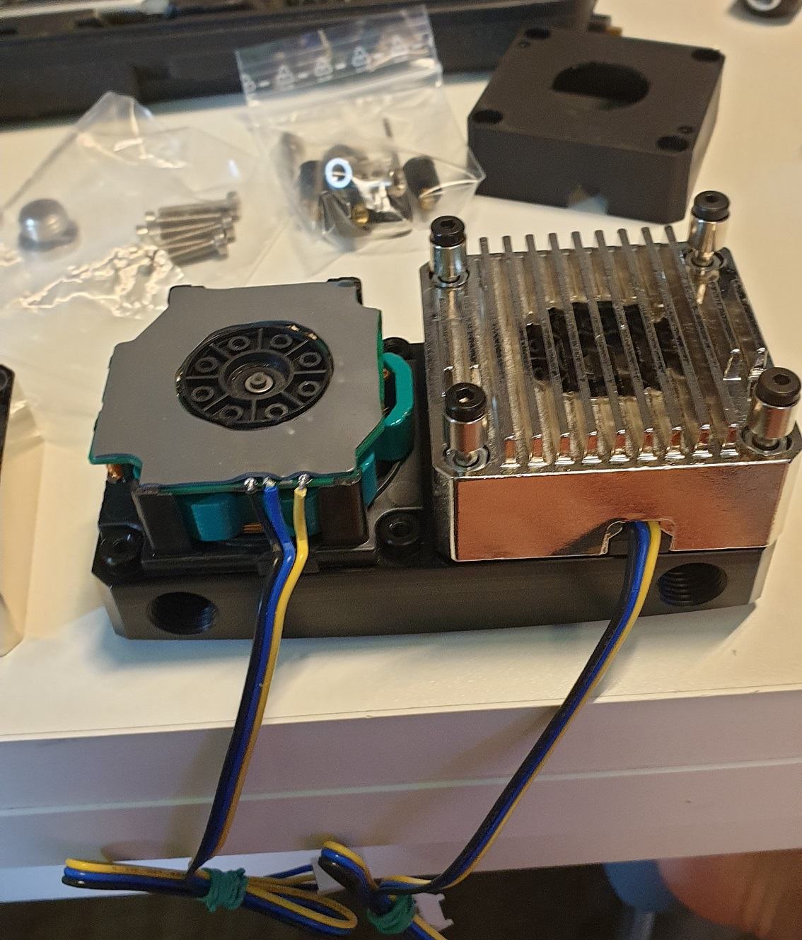

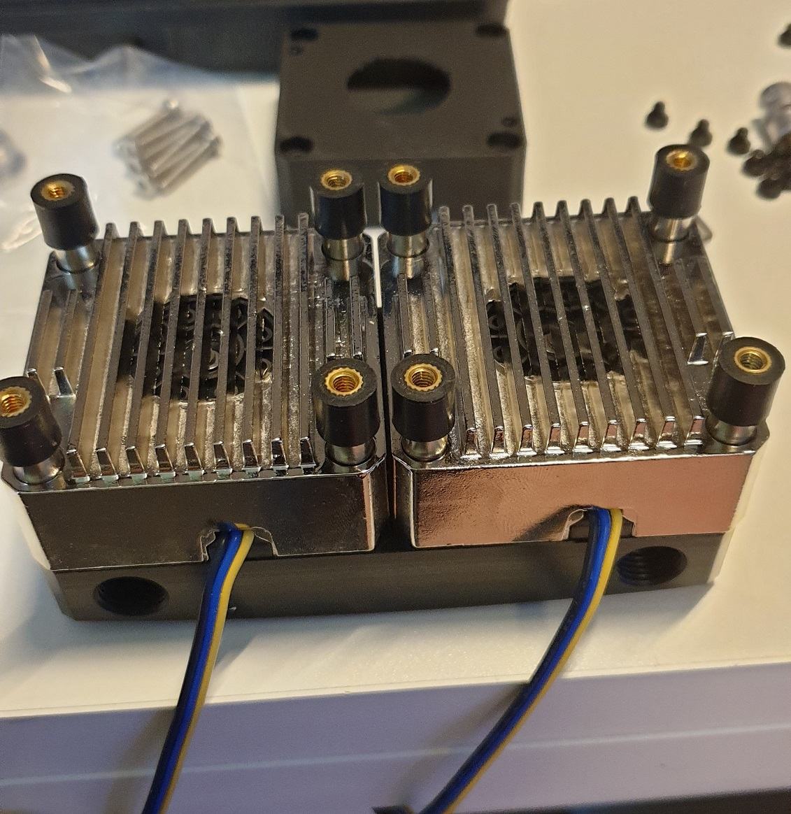

Bild 1 Bundyis kleine Kabelschmiede. Bild 2 Kabel für die Versorgung der intern beiden Pumpen mit Unterbrechung an der Abschaltplatine. Bild 3 Kabel für die Pumpe unten am ABG, Versorgung Pumpen Abschaltung. Bild 4 Kabel Für Pumpe AGB oben und Pumpe oben rechts.
Bild 1 Kabel für Temperatur Messung zum Aquaero. Bild 2 Die beiden unteren Pumpen mal Platz nehmen lassen um fest zu stellen das sie mir dort Total im weg sind (Leider) und mir extrem viel platz weg nehmen. Des weiteren wurde hier schon alles zur Pumpen Abschaltung angeschlossen, so wie die Verkabelung Aquaero und Bykski RGB Fittinge.

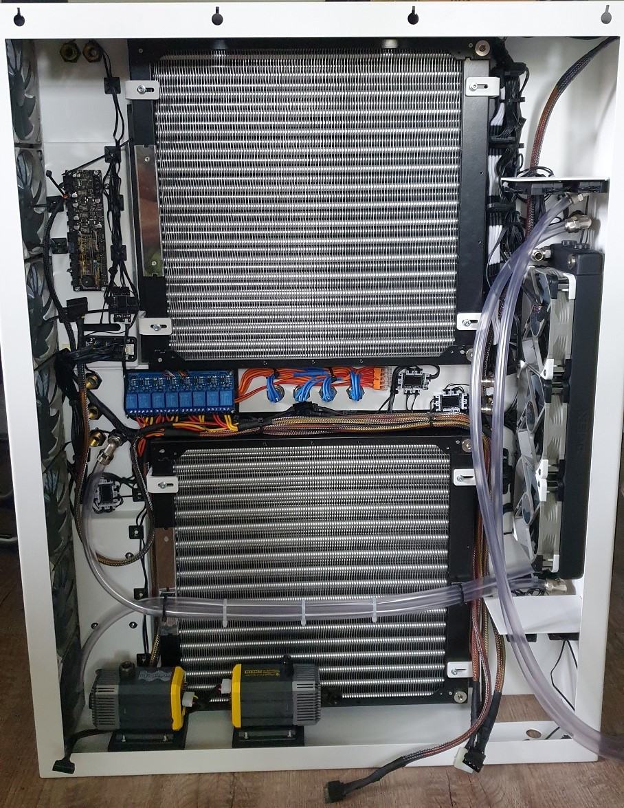

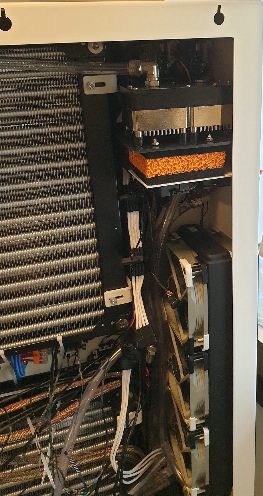

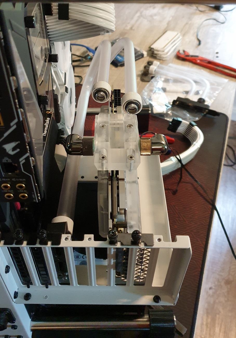

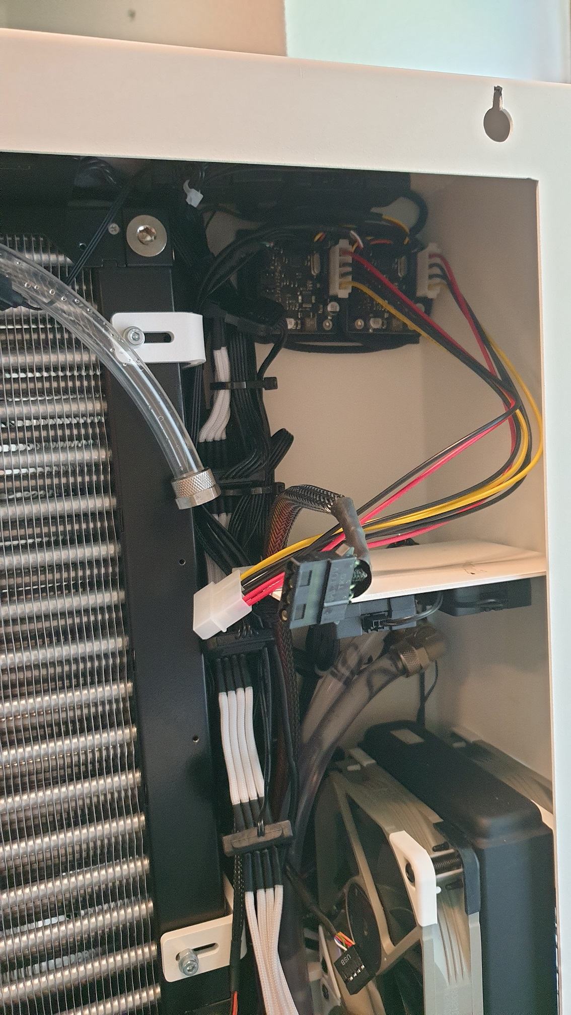

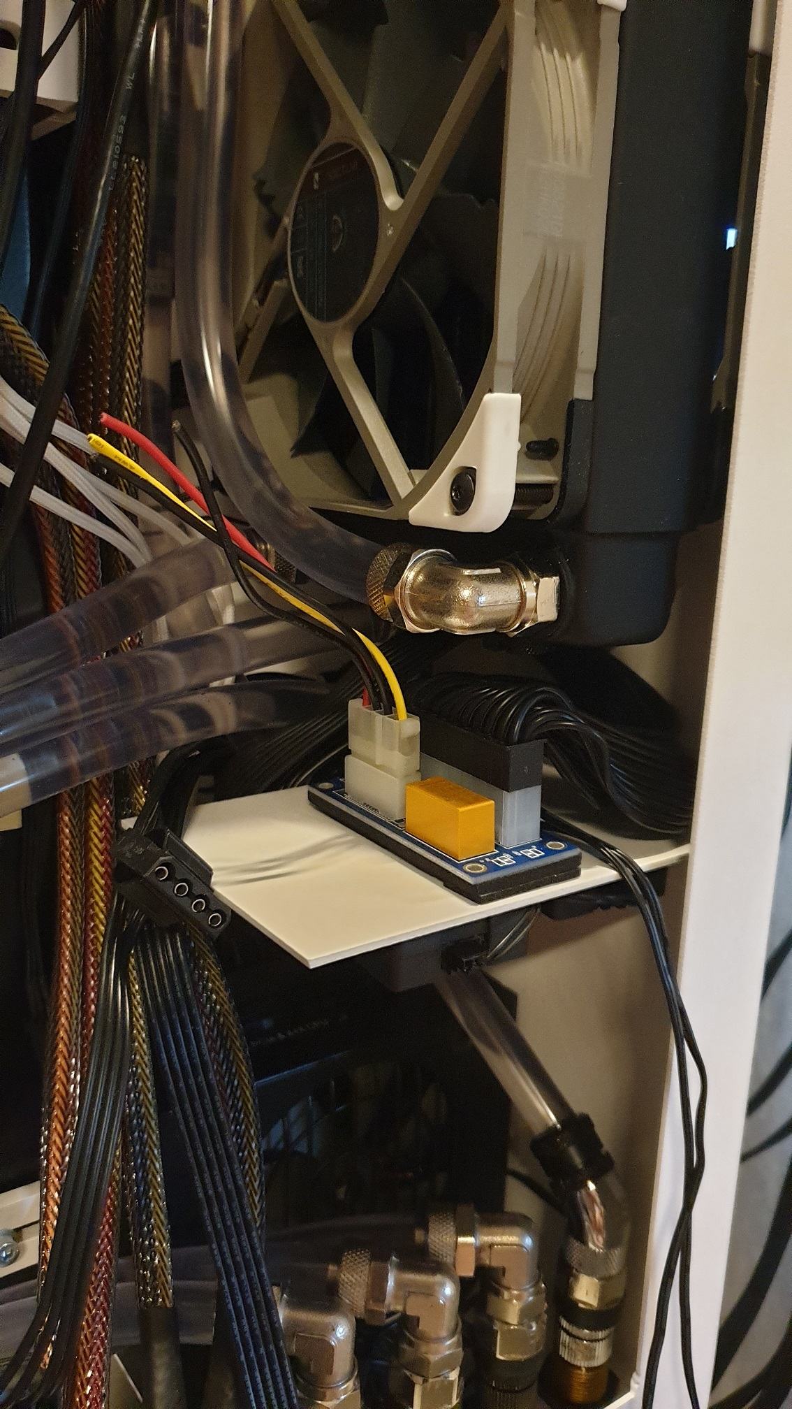

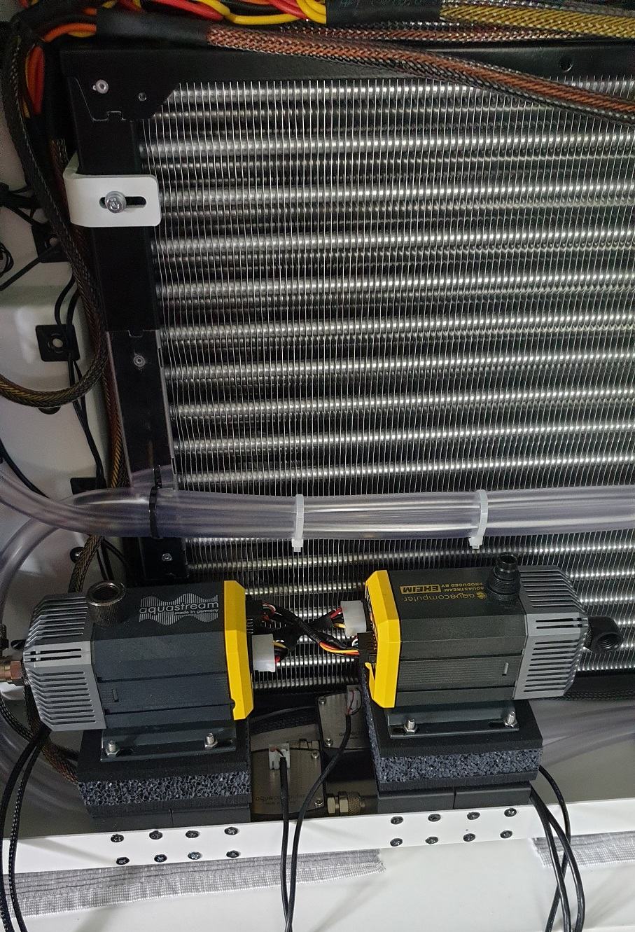

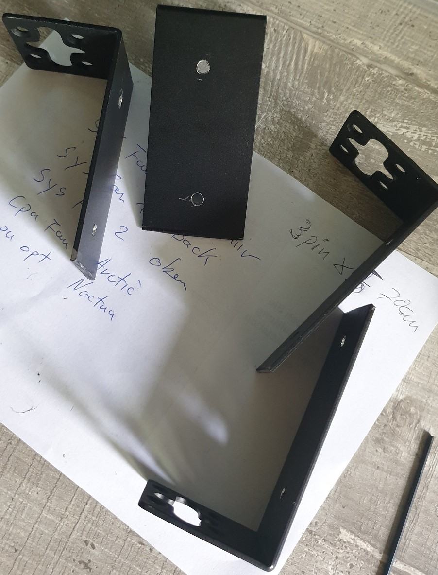

Also musste ich mir mal wieder was einfallen lassen und ne Lösung war relativ schnell gefunden.
Ich hatte im Schuppen noch ein paar Winkel von einem 19" Reck. Die habe ich entsprechend bearbeitet, ein paar Löcher gebohrt und dann am Gehäuse Verschraubt um die Pumpen schweben zu lassen warum erklärt das nächste Bild.

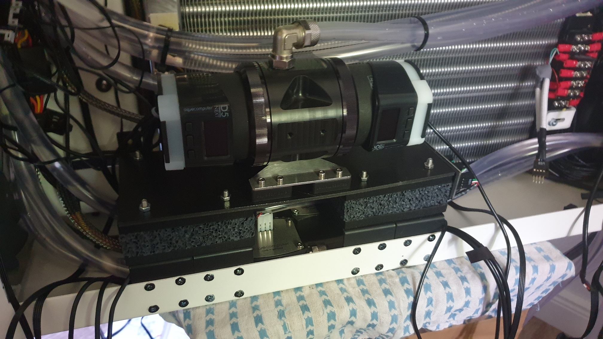

Hatte von Anfang an geplant die Durchfluss Messung am Boden zu montieren weil ich dort gewährleisten konnte das ich mindestens 10cm Schlauch davor und dahinter gerade liegen habe um die Ergebnisse nicht zu sehr zu verfälschen. Außerdem musste ich langsam echt feststellen das es extrem eng wurde obwohl das Ding in seinen ausmaßen so groß ist wie ein 55" Fernseher.
Die arbeiten schritten voran die Verschlauchung wurde langsam vervollständigt. Das Netzteil unten links und die Pumpe oben Recht durfte platz nehmen. Der Platz in dem Ding wurde immer geringer.
Zwischen Zeitlich verändert ich auch mal wieder die Planung und wollte einen Kreislauf mit einer D5+Aquastream+360ziger Radi für die Cpu nutzen. Der andere Kreislauf sollte dann D5+2xAquastream+2xMora für die Graka lauten.

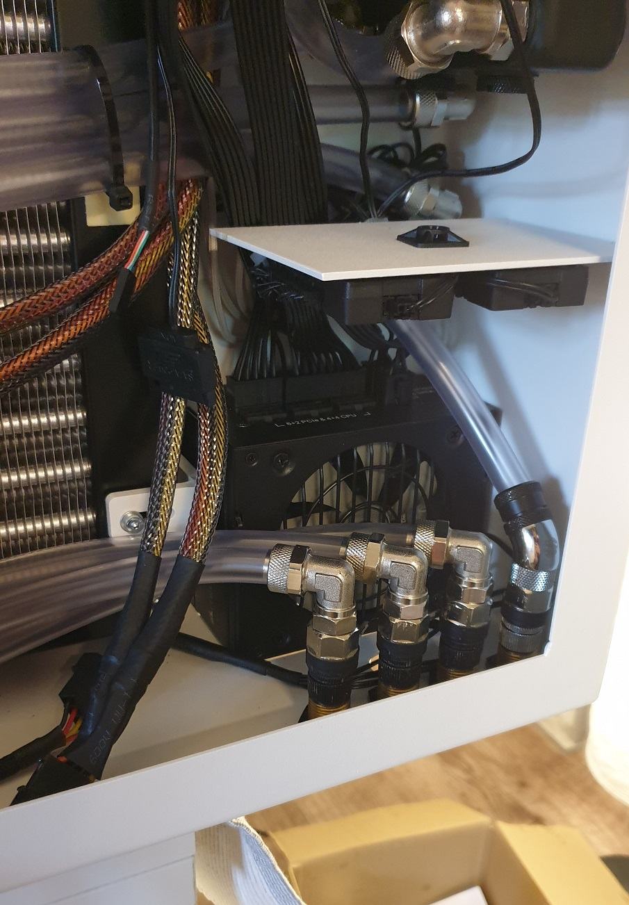

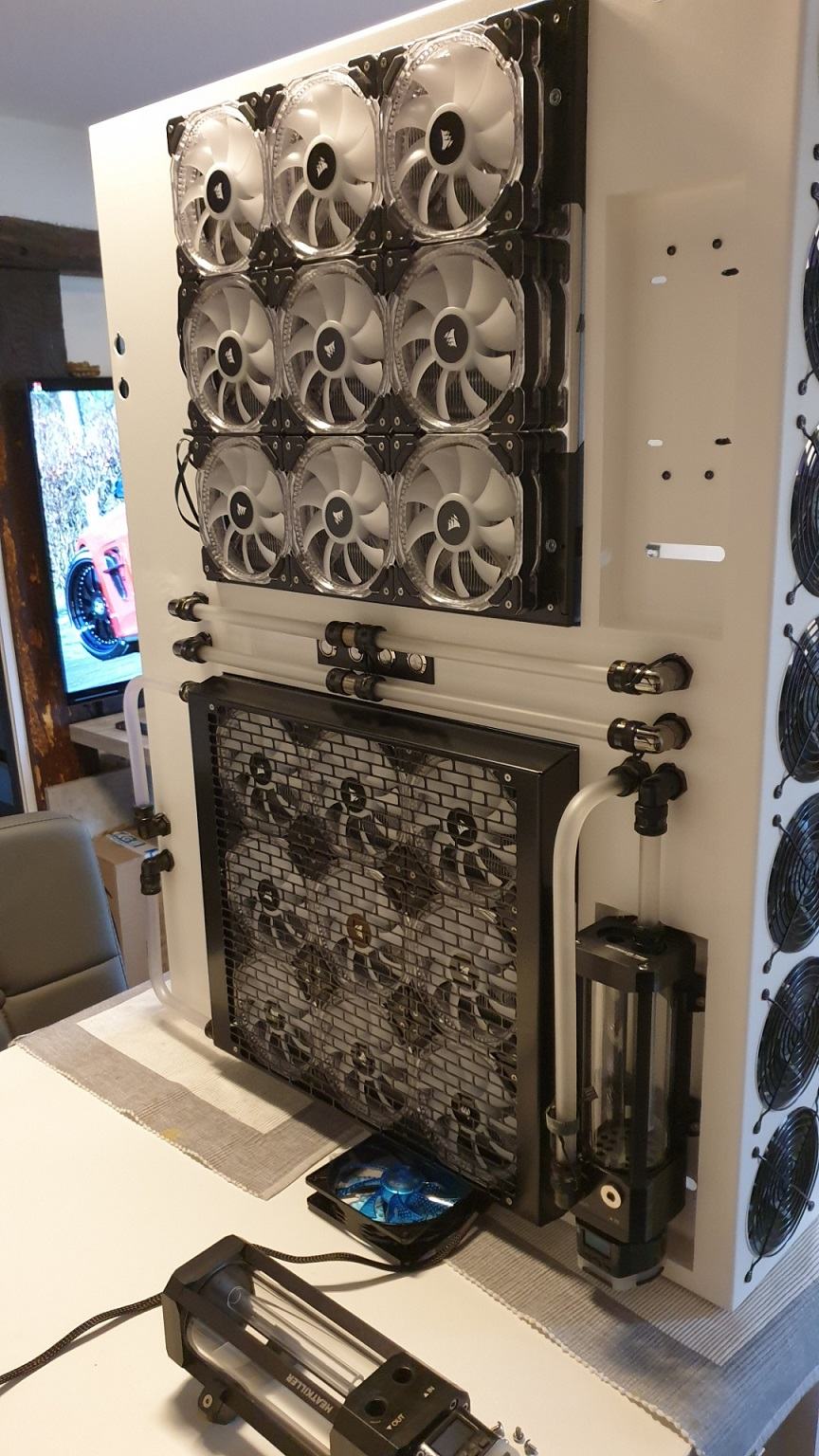

Bild1 Das Anschluss Terminal mit Temperatur Messung für beide Loops. Bild 2/3 Das ERSTE mal soweit das alles zusammen gebaut um befüllt werden konnte. Ich hatte einzelne Bereiche ja schon immer mal befüllt und auf Dichtheit geprüft.(erste ist nicht umsonst groß geschrieben)
Hier dann noch was für die RGBisten unter euch.
Die volle Dröhnung RGB in Standbild und
Bewegung
Umbau auf Wasser

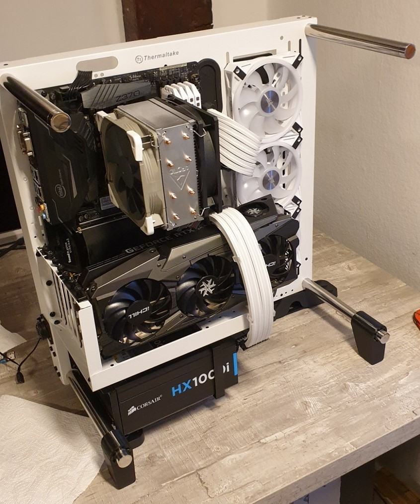

Nun war es dann endlich soweit das ich den Pc endlich wieder leise machen konnte. Der Umbau war das worauf ich schon sehr lang gewartet hatte aber erst gab es Besuch vom kleinen Drachen aus Fernost.

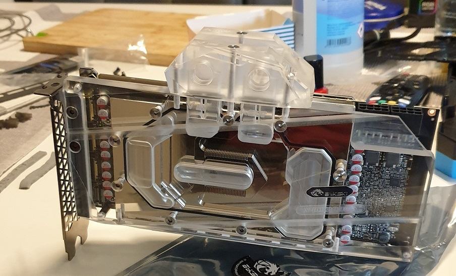

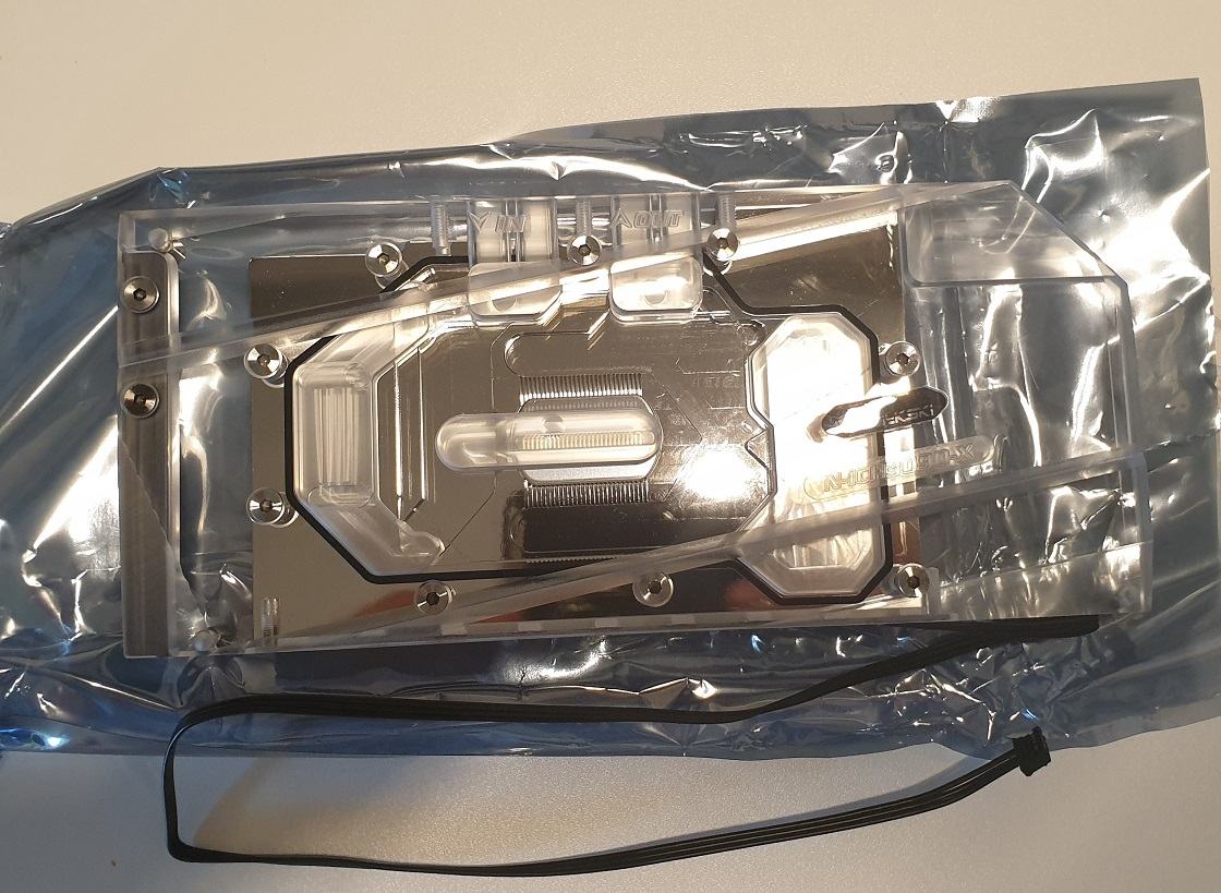

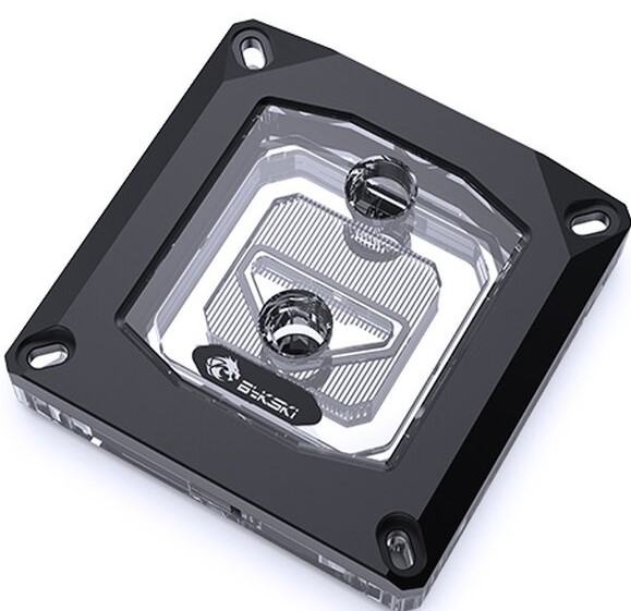

Also alles mal wieder zerlegt und in dem dem zuge auch gleich noch gemoddet. Ich habe die hinteren Füße so umgebaut das sie quer zum Gehäuse stehen weil ich so näher an die Wand komme an der Stelle wo das Gehäuse stehen soll.

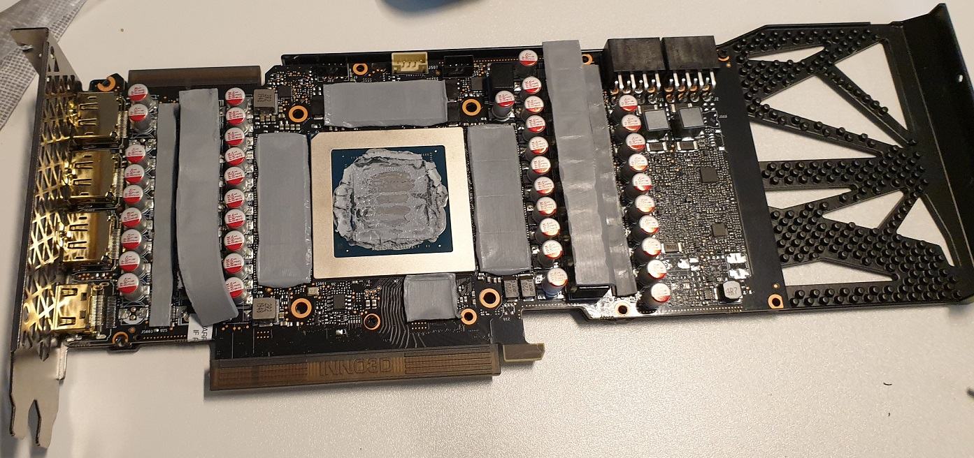

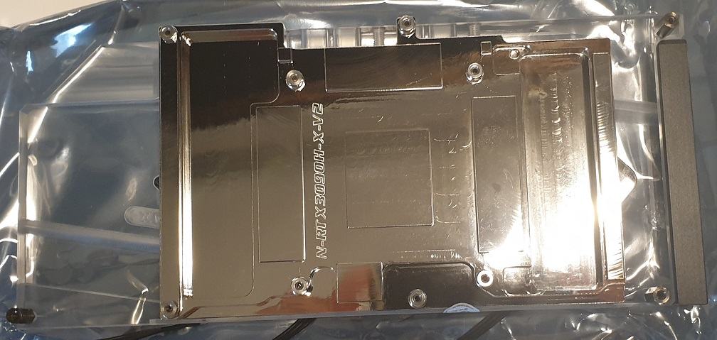

Also ging es erst mal an strippen der RTX 3090 ich sage gleich die Umbau Aktion auf Wasserkühler hat mich zirka 6std meiner Zeit gekostet. Das Ding ist in sich eine Absolute Fehlkonstruktion und ich weiß echt nicht in welcher geistigen Umnachtung das Ding entwickelt wurde. Bei einer normal Grafikkarte nimmt man die Backplate ab löst die restlichen schrauben und entfernt den Kühler. Na ja schön wäre es, aber der dieser Karte ist alles anders. Der Kühler ist von unten und oben verschraubt sowie die Backplate auch. Ich musste den gesamten Kühler zerlegen, Sprich alle Blenden und Lüfter einzeln runter. Dann die versteckten schrauben zum teil durch die Kühlrippen lösen. (Eine schraube ist unter dem Mittleren Lüfter versteckt und konnte dann endlich den Kühler selbst entfernen. Was mich da dann erwartete seht selbst.

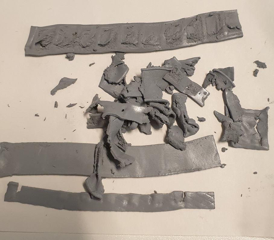

Schlecht aufliegende Wärmeleitpads, die zum Teil null Anpressdruck abbekommen haben und dazu die Kubikmeter Wärmeleitpaste die mehr auf den PCB als auf dem Chip verteilt war. Man siehe auch oben rechts z.B. die Schraube die noch die Backplate fest hält die Unter dem eigentlich Kühler versteckt ist. Ich machte mich also ran diesen Unsinn zu entfernen und zu reinigen. Nur ein einziges Wärmeleitpad ließ sich einigermaßen gut entfernen bei Rest hieß es vorsichtig Kratzen mit nem Kunstoffscharber und reichlich Isopropanol.
Die Reste der Katastrophen Pads
Nach Stunden des Fummelns und vorsichtig sein endlich sauber!!!!!!!
Schutzlack drauf neue Wärmeleitpad und Liquid Metall
Fertig zusammengebaut mit Aktiv Backplate für den Einbau. Ein ganze Stück geschrumpft vorher 30cm und ein Riesen Klopper auf ein zirka 2,5kilo schweres 20cm Zerglein.
Ist schon krass zu sehen wie klein Aktuelle Karten eigentlich sind und verstehe bis heute den Sinn dahinter nicht. Man könnte thermisch gesehen die PCB's doch wieder größer machen um die Wärme besser zu verteilen. Die Rohre die ihr da seht haben vorher meine 1080TI mit Wasser versorgt.

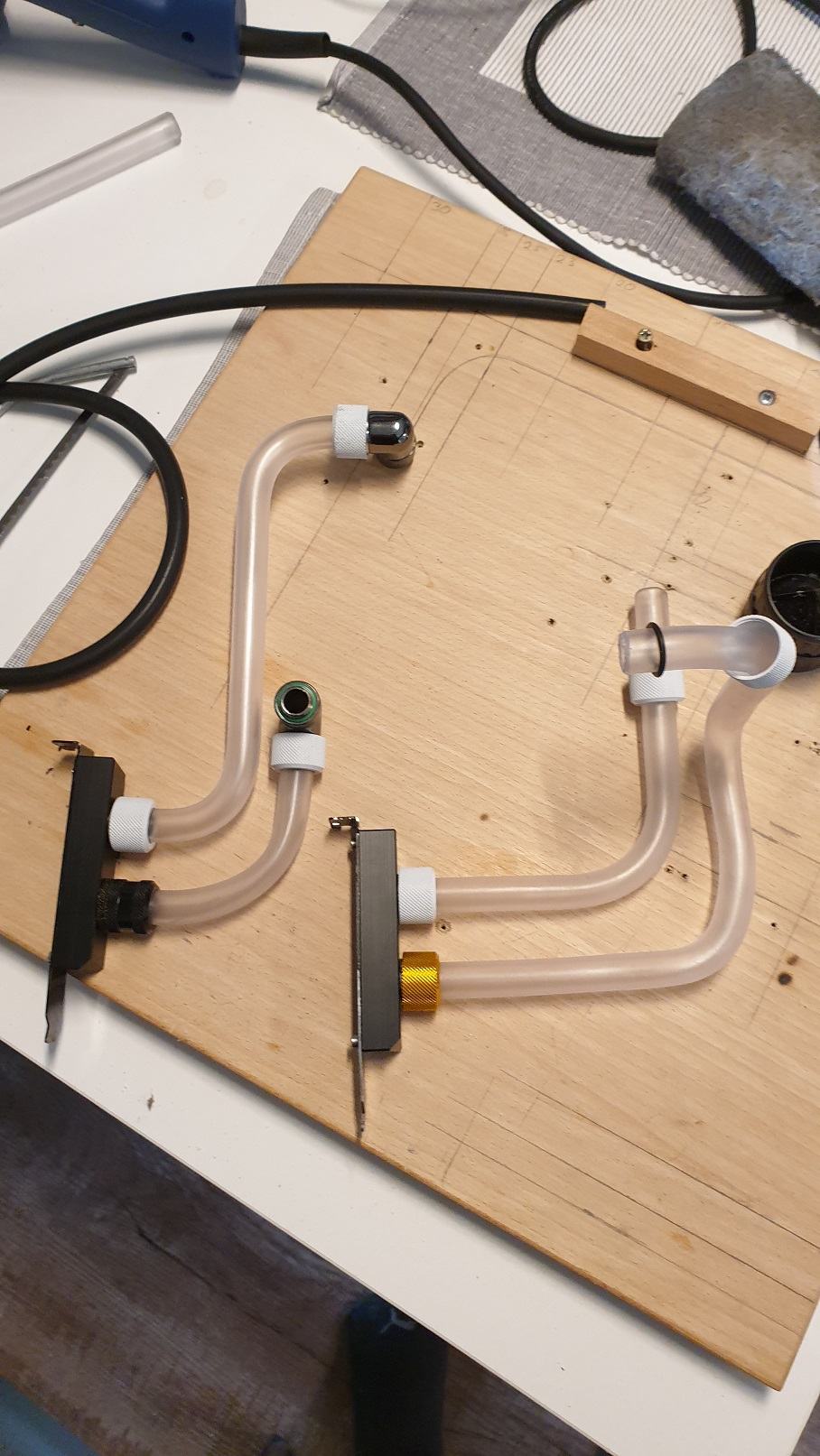

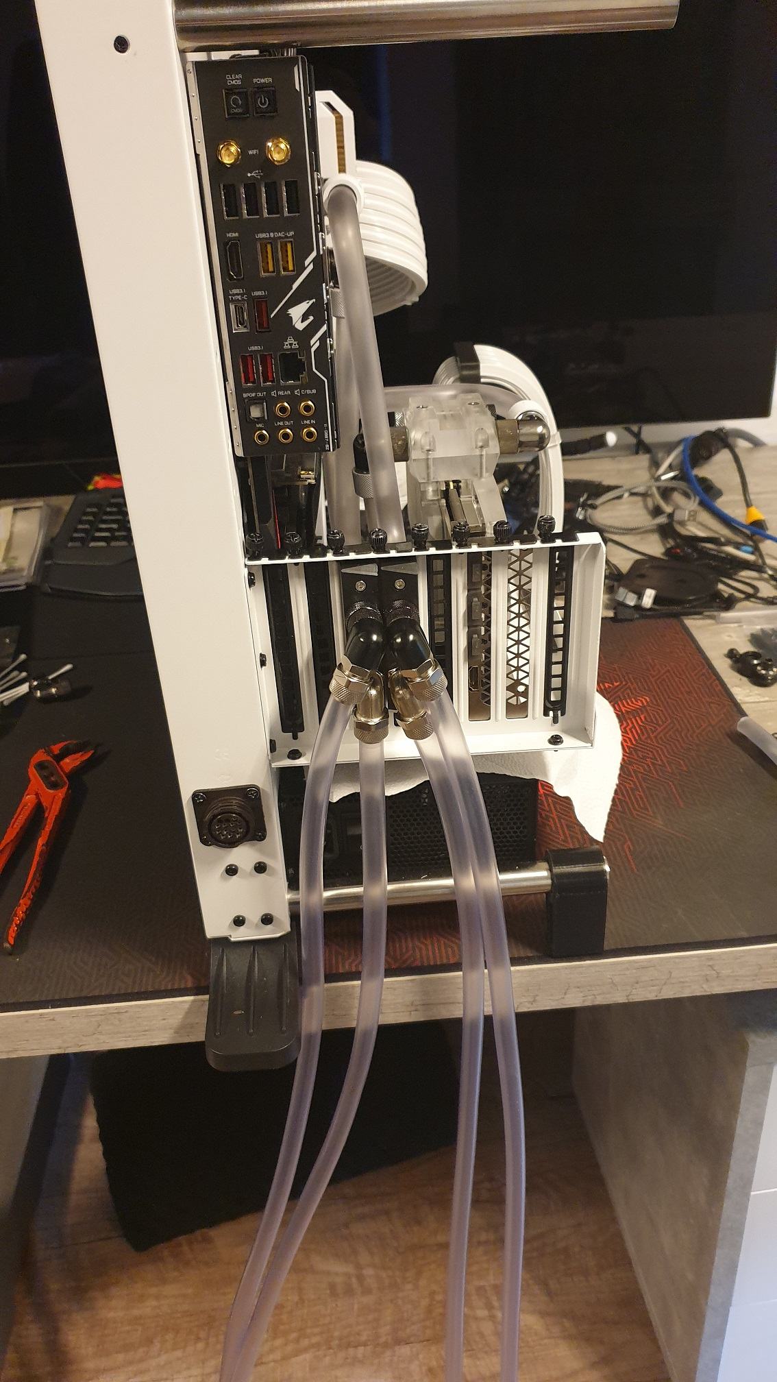

Hardtubes können mit ein bisschen Geschick echt die wildesten formen an nehmen wenn man mag. Hatte mittlerweile auch echt Übung darin. Bei der 1080Ti bin ich noch auf einfaches Log Tube gegangen. Diese mal machte ich die Wege einfach so Kurz wie möglich.
War schon echt verdammt eng aber Passt.
erst mal am rennen.

Wie ich ja schon mal erwähnt hatte ist echt viel schief gegangen womit ich absolut nicht gerechnet hatte. Es war an einigen stellen echt soweit das ich alles aus dem Fenster werfen wollte obwohl es schon so viel Arbeit war.
Das erste größte Problem was ich hatte war das Thema Dichtungen bei den LED Fittinge. bei diesen Fittinge ist es komplett anders wie bei Herkömmlichen Fittinge. Man hat zwei Dichtringe auf einem Hütchen die in die Tube müssen. Egal wie gut man die Tube entgratet die Dinger gehen da echt beschissen rein. Wenn man sie dann drin hat kann man sich trotzdem nicht sicher sein das es auch so bleibt.(Leider)
Ich hatte die Fittinge ja zum Teil schon in The Gaint im Einsatz die Verarbeitung war auch da echt Kacke aber nicht so Problematisch wie hier.
In The Gaint waren es 2 Pumpen insgesamt für einen ziemlich Restriktiven Loop mit 3x480 1x360 Radi diverse Winkel 2 AGBs da hatte ich null Probleme.
Aber hier mit 5xPumpen sieht die Sache schon anders aus. Der Druck der Pumpen ist so groß das mir immer und immer wieder an anderen Stellen die Dichtungen geplatzt sind was unweigerlich zum auslaufen führte.
(Es war die Hölle)
Glücklicherweise war es mir möglich mittels Kabel und während das System noch auf Luft lief immer und immer wieder das Wandgehäuse autark vom PC zu betreiben und so alle Fehler aus zu merzen.
Hier mal ein schau Bild was und wie oft ich wo Dichtungen getauscht habe. Nicht erschrecken war wirklich so oft habs extra aufgeschrieben und war zum Teil super Frustrierend weil Jedes mal zirka 7Liter Wasser wieder ablassen und neu befüllen. (Dichtungen habe ich reichlich bei Ebay gekauft zum Glück)
Hier dann noch Beispiel Bilder für das Dichtungssystem und zwei kaputte Dichtungen
Das zweite Riesen Problem was ich hatte waren die Kabel an den Fittinge. Leider sind diese Extrem dünn und super empfindlich. Ich habe bestimmt 50 Kontakte neu angelötet. Ich habe nicht einmal an einem Fittinge Rum gerissen oder so was. Ganz normale Verwendung reichte schon war wieder ein Draht ab. Am besten immer dann wenn man gerade wieder alles dran hat. Ist oft passiert wie auf dem nächsten Bild zu sehen.
Hier mal ein Bild von meinem Test Aufbau so ist das ganze von mir unzählige mal zerlegt und wieder zusammen gebaut worden. Über zwei Monate dauerte meine Testphase
Ein und aus geschaltet wurde das ganze über den Netzschalter vom Integrierten Netzteil. Die einzige Verbindung die das Wandgehäuse hatte war eine USB Verbindung zum Steuern.Mit der LED Beleuchtung habe ich natürlich auch Rum gespielt und gut das ich das gemacht habe denn auch da gab es das ein oder andere Problem. Im Wandgehäuse sind nun mal diverse USB Geräte und die haben sich gegenseitig gestört. Machte sich zum Beispiele dadurch bemerkbar das die Aquacomputer Komponenten Plötzlich die Verbindung zur Software verloren haben und in der nächsten Sekunde waren sie wieder da.
Das andere Problem war das die LED Effekte quasi abgestürzt sind. Man muss sich das so vorstellen als wenn man plötzlich einen Riesen Leg in dem Effekt hatte. Zum Beispiel die Regenbogenwelle erst läuft sie ganz normal durch und dann plötzlich nach immer einer anderen Zeit fängt das Stocken an. Statt das der Effekt rund läuft bleibt er erst stehen, dann 5 Sekunden später springt er ein Feld weiter und 2 Sekunden später nächste Bewegung.
Diese Phänomen dauert dann zirka ne Minute und dann springt die Beleuchtung auf die eingestellte Hardware Beleuchtung bei den Corsair Elementen. Der Fehler ließ sich dann nur durch einen kompletten Neustart des gesamten Systems beheben.
Los geworden bin ich das ganze durch aufteilen auf zwei USB intern Hubs

Die drei QL120 Lüfter die ich eigentlich nur zum verdecken und kühlen der SSD Festplatten im Gehäuse habe spielten dann auch noch verrückt
Egal was ich eingestellt habe einzelne LED hatten nie die passende Farbe.
Bild 1 Eigentlich alles auf grün aber...
Bild 2 Eigentlich alles weiß aber...
Bild 3 Es Leuchte der Hinterring obwohl in Bild 4 der Vordere Ring eingestellt ist.
Hab alles versucht ließ sich aber nur durch den komplett Austausch beheben wer schon mal ein Corsair RMA gemacht hat weiß was da für ein Käse ist.

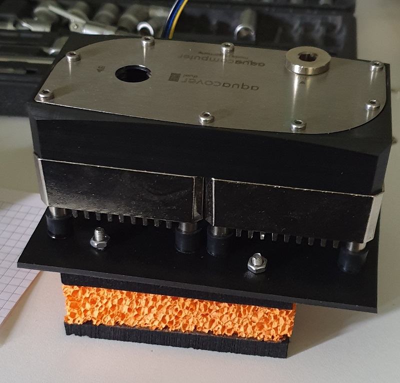

Als nächstes war dann Plötzlich das Pumpengehäuse der Aquastream xt oben rechts im Eimer und tropfte so vor sich hin. Was mir aber zum Glück auch früh genug aufgefallen ist bevor irgendwas beschädigt wurde.
Im allgemeinen war mir das Dumpfe brummen der Aquastream eh zu laut und ich war im Kopf so oder so schon wieder mit umbauen beschäftigt da kam mir das dann quasi gerade recht.
Also flog die Pumpe oben recht raus und wurde ersetzt durch siehe Bild
2x Laing DDC 3,25
2x EK DDC Gehäuse
2x Power Adjust
1x Aquacomputer dual DDC Top

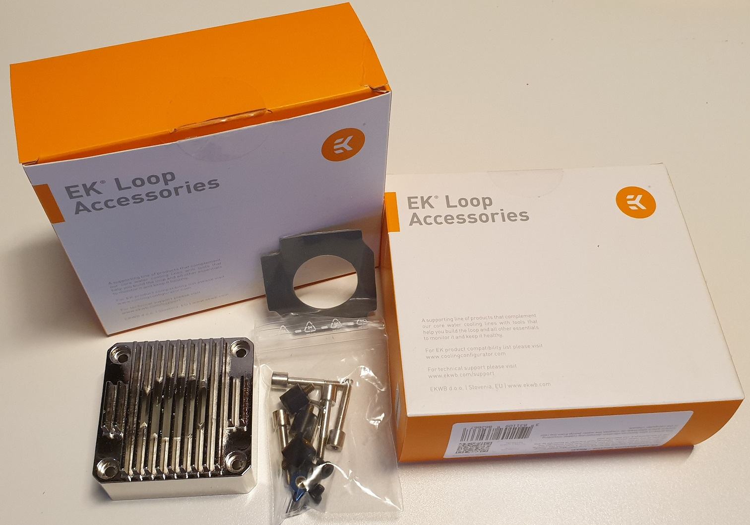

ja ich weiß ich drehe vollkommen frei eine Aquastream mit 2 DDC's zu ersetzen aber....

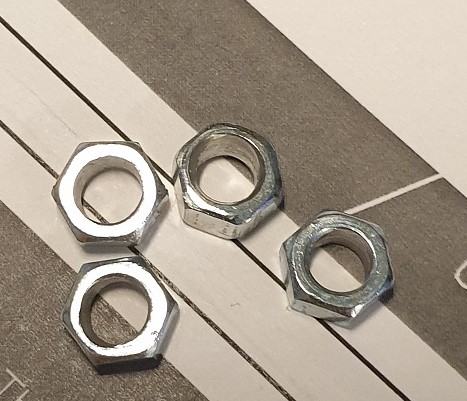

Auch das ging wieder nicht ohne Probleme die Schrauben von EK waren zu lang für den Aquacomputer Deckel.
Glücklicherweise bin ich nicht ganz so doof wie ich aus sehen.
Die Muttern habe ich innen ausgebohrt und dann in die Versenkung der EK Gehäuse gelegt und siehe da passt und is dicht.
Aber wie sollte ich das ganze nun an das Angeschweißte Blech im Gehäuse bekommen? Zu eng zum bohren und bei den Acht Punkten zur Befestigung unmöglich.
Also einen Adapter gebaut
mit einfachsten mitteln kommt man auch ans Ziel und zusätzlich ein Shoggy drunter zur Doppelten Entkopplung und das kann ich auch vernünftig ankleben.
Für die beiden Power Adjust war auch schnell ein Pältzchen gefunden und die Beiden DDC's passten perfekt an Ort und Stelle.
aber bei der ganzen Fehlersuche und bei dem Umbau sah die Verkabelung dann irgendwann aus wie Dresden 1945
vorher/nachher
War quasi wie fast von vorne beginnen.
Na ja und da ja eh gerade alles aus sah wie Dresden 1945 machte ich gleich noch wieder weiter weil ich ein super Angebot vom User Maexi für ein D5 Dual Top bekam.
Also wanderten die bei Aquastream unten auch wieder ab und wurden mit ner eigen Konstruktion an Halterung auf den beiden Shoggys unten befestigt.
Das, dass ganze dann nicht unbedingt förderlich war für probleme mit den Fittinge war mir bewusst.
Aber ich wollte halt ein mal bauen um es dann lange so zu lassen.(Wers glaubt wird Seelig:ROFLMAO:)

Der erste echte Start

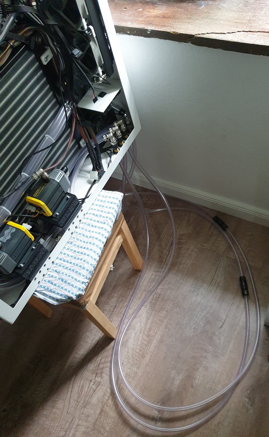

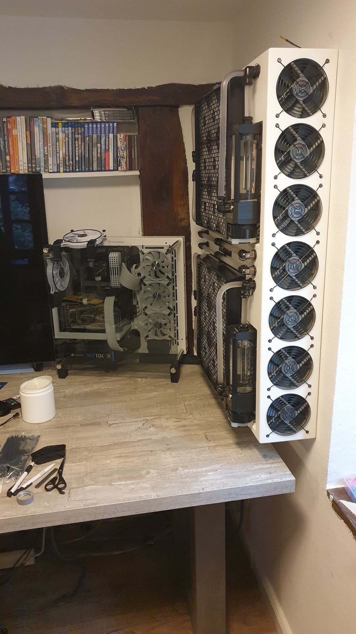

So bis jetzt ist das Wandgehäuse immer nur für sich alleine gelaufen und war nur per USB mit dem PC verbunden. Ich habe echt mit allem gerechnet. Das, dass Ding einfach explodiert, das mir das Mainboard hoch geht wirklich alles mögliche. Aber was dann kam da hab ich selbst nicht mit gerechnet.
Die Platine die Buchse für den PC und der übergang vom Kabel in das Wand Gehäuse.
Ich kann einfach nicht schlampig sein auch wenn ich davon nie sehe habe ich alles wieder Hübsch gemacht.
So aber nun mal los
Funtz schonmal ganz gut mit einem Externen Netzteil
Aber nun vom PC direkt aus über das Kabel was ich selbst gebaut habe.
Unglaublich aber war es läuft ohne mucken und Probleme ich war sehr erleichtert.
Letzte Vorbereitungen/ Läuft
Ab an die Wand damit

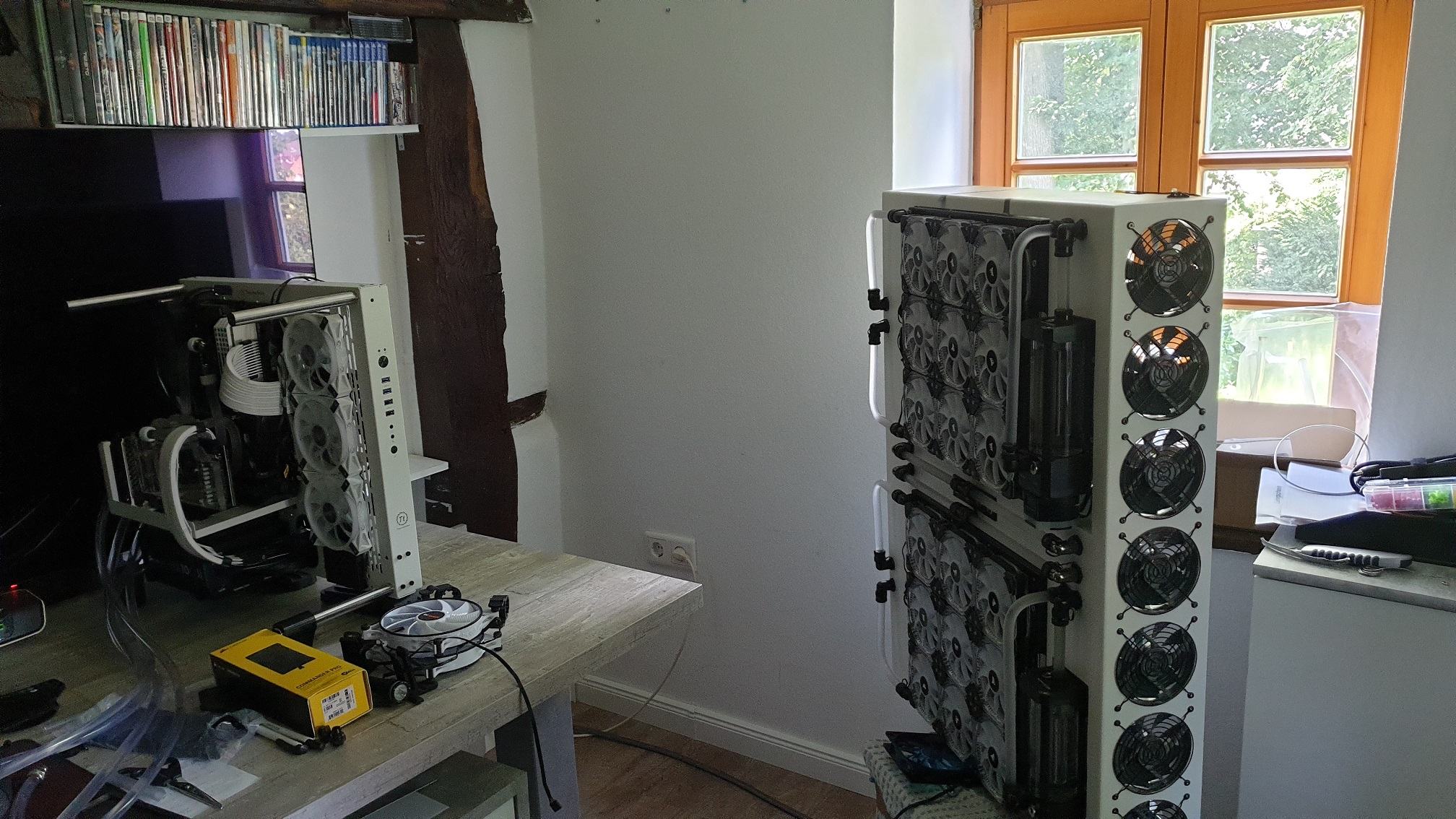

So nun war es soweit und ich merkte leider auch das, dass ganze schon relativ schwer geworden war. Hab es dann spaßeshalber mal auf unsere Haushalt Personen wage gestellt und war echt erstaunt aber seht selbst.
Is schon echt viel finde ich
Aber nun will ich euch nicht länger foltern
Hängt
Passt sitzt Wackelt und hat Luft.
Dachte ich das war am 15.07.2021
In den nächsten Tagen habe ich dann mal ein bisschen mit Lüfter/Pumpen Drehzahlen gespielt und auch einfach mal ein Paar Benchmarks gemacht.
Und dann kam der
:wall:28.07.2021:wall:
(Post 48)

Hi Leute hier mal was nicht ganz so schönes
Nach dem Gewitterstrum in der Nacht zum Mittwoch in meiner Gegend ist leider einges kaputt!
Ich bin leider zeit technisch erst heute dazu in der Lage genauer hin zu schauen aber es ist jetz schon definitiv teures zeug im Eimer.
Defekte die ich schon gefunden habe:
-Rtx 3090 gibt kein Bild mehr über HDMI aus(displayport nur 60hz)
-Mainboard usb Anschlüsse alle defekt auch inter header bis auf zwei USB A ports hinten
-Hubswitch 12port komplett tot
-soundblaster Kopfhörer Verstärker tot
Im Wohnzimmer
-Entertain Receiver
-Playstation 4
-Denon x2500h Verstärker (kein Bild kein Ton über HDMI) [nur Radio geht noch]
Das ist das was ich bis jetzt gefunden habe.
Warum die Geräte fast immer nur Teildefekt sind schnalle ich absolut nicht
Befürchte teile die noch Kaputt sein könnten
- 3x Corsair lighting node Controller
- 4x Corsair rgb Fan hub
- 1x corsair Commander
- 2x Aquacomputer Power adjust
- 1x Aquacomputer Aquaero 6
- 4x D5 next
- 3x usb header Switches
Umd das alles zu prüfen muss ich erst einiges auseinander bauen damit ich an ein usb a zu usb intern Kabel komme das ich dort verbaut habe
Hier seht die nummer wird echt teuer
Aber am meisten ärgert mich die Grafikkarte
Ich halte euch auf dem laufenden
Kleines Update habe gestern Stunden damit verbracht alles zu prüfen.
Definitiv kaputt sind:
-Rtx 3090 gibt Bild nur noch über Displayport (3dmark Leistung stimmt immer noch)
-Denon x2500h (Spiel nur noch Radio über die Antenne, nur 2 kanalton)
-Aorus Master z390 Mainboard alle usb Anschlüsse bis auf 2 defekt auch die usb intern header sind kaputt
-Ps4 lässt sich nicht mehr einschalten
-Entertain Receiver startet nicht mehr
-2x usb intern hub von Kolink komplett ohne Funktion
-12port Netzwerk hub ebenfalls keine Funktion
Der größte Witz an der Sache kommt noch.
Es waren vor allen Geräten Brennenstuhl Überspannungsschutz Steckdosen installiert.
Alles andere ist heile in der gesamten Wohnung.
Es sind also nur Geräte zum Teil betroffen wo es eigentlich einen Überspannungsschutz gegeben hätte.
Da verwirrt mich am meisten bei der ganzen Sache. Habe alles der Versicherung gemeldet bin gespannt was ich da so von bekomme und ob ich überhaupt was kriege.
Ich halte euch auf dem laufenden.
