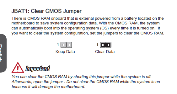

Der Clear CMOS-Jumper ist wieder entfernt, korrekt?
gruß
hostile

Ich meinte den Clear CMOS-Jumper JBAT1, ob der wieder frei ist?

JBAT1 hat keinen jumper, habe ich auch keinen runter gemacht.
