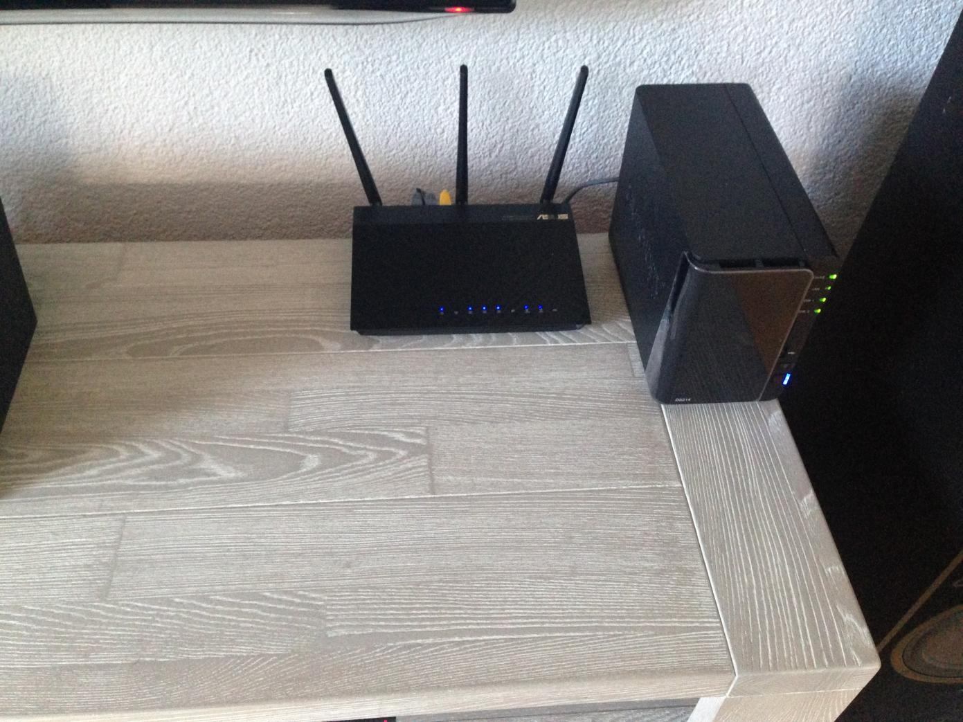

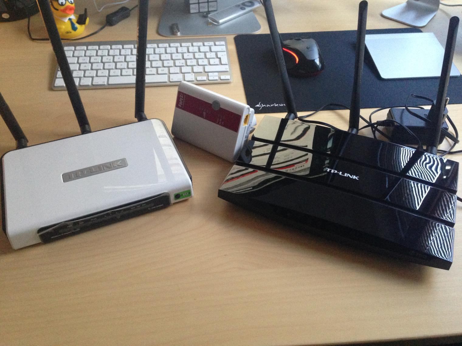

Moin,
danke für den Thread, hab mich an deine Empfehlung gehalten und bin bisher nicht enttäuscht von dem RT-AC66U AC1750 ;)
2,4 etwas weniger Leistung als mit dem altem Setup, 5 ghz dafür deutlich mehr.
Der etwas hohe Stromverbrauch.... siehe Fotos (alt/neu, bei alt fehlt noch ein 5Port-Switch), also 1vs4 Geräte :hail:
