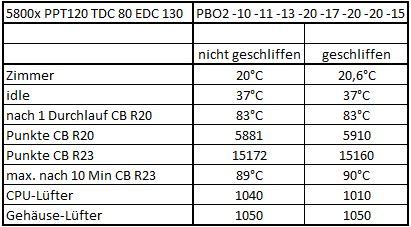

Hat sich einer schon mal zugetraut den IHS zu schleifen (lappen) und kann vielleicht ein paar Erfahrungswerte teilen? Bin echt am überlegen, ob ich es nicht vielleicht mache, weil mir die Temperaturen nicht so gefallen. Ich finde jedoch zu Ryzen 5000 kaum Erfahrungswerte. Ich hatte vorher einen 9900KS, den ich knapp bis zu Kotzgrenze (deswegen der KS) undervoltet (1.211v) habe und mit dem ich absolut keine Temperatur-Probleme hatte. AIO lief auf der niedrigsten Stufe (20%), alle Lüfter unter 1.000rpm und die Temperaturen pendelten sich im Gaming meist so um die 45°C (57w) ein, Max 60°C (109w). Selbst Cinebench R23 mit 180w Package Power war absolut kein Problem zu kühlen. Da ist der 5800X mit seinen 140w schon zu viel für meine kleine 280er AIO, selbst auf höchster Stufe. Jedenfalls über einen längeren Zeitraum. Aktuell betreibe ich den 5800X über'n CO mit -18/ +50Mhz. Temperatur-Probleme in dem Sinne habe ich jetzt nicht, aber durch die ständigen Spikes dreht die Kühlung immer wieder auf und allgemein muss die AIO etwas mehr ackern als beim 9900KS vorher.
Igor hatte das Thema mit dem konvexen IHS bei Ryzen 5000 auch mal angesprochen (Link). Daher bin ich am überlegen, ob ich den IHS von meinem 5800X schleife. Vernünftige Werkstatt mit passenden Materialien ist soweit vorhanden. Jetzt stellt sich mir die Frage, inwieweit sich das lohnt oder eher nicht lohnt und ob ich zwingend auch noch die Kühlplatte der AIO schleifen sollte/ müsste. Soweit ich weiß, sind Asetek-AIOs nicht immer perfekt gerade, sondern angeblich auch konvex oder konkav. CPU schleifen wäre jetzt nicht das Problem, aber die Kühlplatte der AIO müsste jetzt nicht unbedingt sein.
Dass die Garantie flöten geht, wenn man die Oberfläche des IHS abschleift, muss nicht extra erwähnt werden.
Da musst mit dem neuen Chip vielleicht in Pionierleistung gehen...
