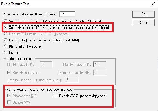

Wollte gerade sagen mit aktivierem AVX grillt mein Ryzen in Prime 20 Grad wärmer als nach 10 Minuten CB23Loops.
Also ich hab in Prime mit AVX und Small FTT deutlich mehr Hitze als mit CB20/23, und zwar viel (!) mehr. Sind tatsächlich bis zu 20 Grad...

Ein hoher AVX Load ist der ultimative Stress-Test für deine Motherboard VRMs und deine CPU. Ist der ultimative Strom / Load / Hitze Knüppel, insbesondere wenn du PBO im Bios
aktiviert hast und die Grenzen auf bis quasi Motherboard Max aktivierst, die werden dann auch voll ausgelotet, auch deutlich mehr als die TDP Angabe deiner CPU.
Hat nix mehr mit normalem CPU Verhalten zu tun aber quasi das brachialste was du an "Load/Hitze/Stromstress" bewirken kannst.

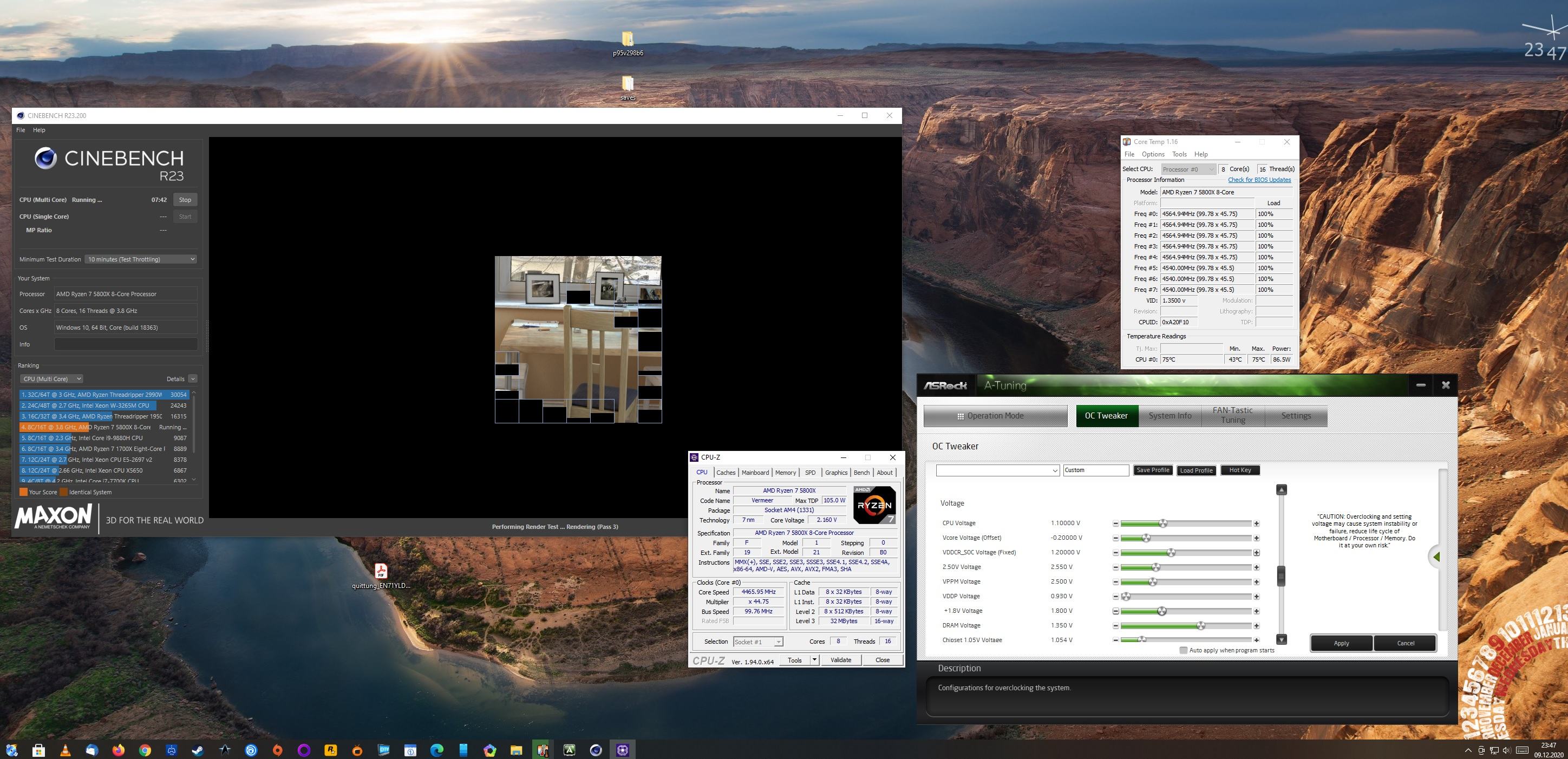

Hier mal kurz meine Erfahrung mit einem 5800X auf AsRock B550m-itx/ac.
Einige schreiben ja, dass bei Offset der Multicore dann auf 3,8 GHz begrenzt ist.
Ich habe folgende Einstellungen:
Offset: -0,20
CPU-Frequenz: Auto
Loadline: Level 3
PBO: Auto, Ecomode on
Und ich habe im CBR23 nen Multicore-Takt von ca. 4,4-4,6 GHz und max 77°C, Kühler Scythe Big Shuriken 2 .
Das ganze zusammen in einem FD Node 202 und ner 1080ti.
