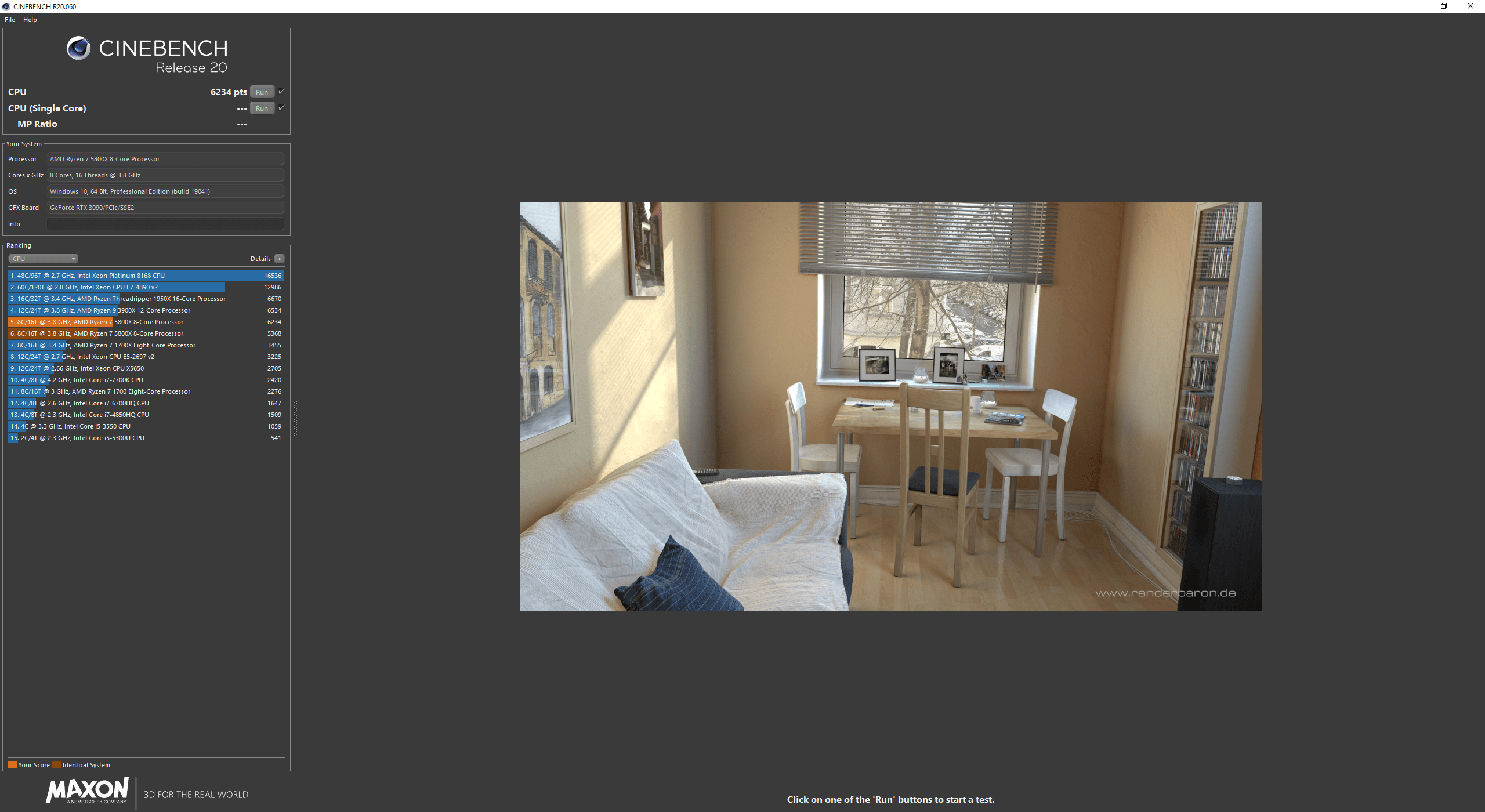

Meine Temperaturen liegen im Rahmen. Habe alle BIOS Einstellungen (außer XMP und FCLK) auf Stock laufen. Außerdem nutze ich den 1Usmus Powerplan.
3 x CB20
3 x CB20

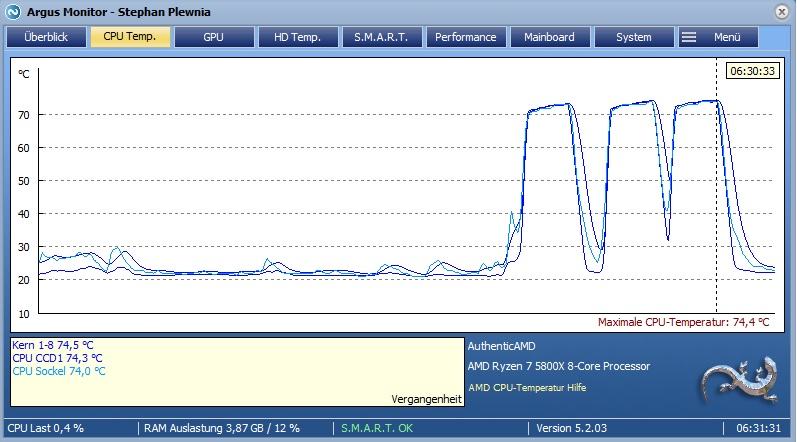

Hallo
Hier Mal meine ersten Eindrücke mit dem 5800x.
Er geht schnell hoch, innerhalb von wenigen Sekunden müssen die Lüfter nachziehen aber kriegen ihn dann auch eingefangen. In Prime kriege ich ihn nicht über 68 und in cb23 Multiviren/mulitcore:) nicht auf die 70grad. Damit bin ich erstmal zufrieden da ich den Plan hatte viele 140mm im Gehäuse zu haben die dann mit niedriger Drehzahl leise laufen bis etwas passiert. Ist jetzt kaum hörbar. Beim Gehäuse define 7 mit zwei zusätzlichen Lüftern, je unten und oben, plus deepcool Assassin 3.

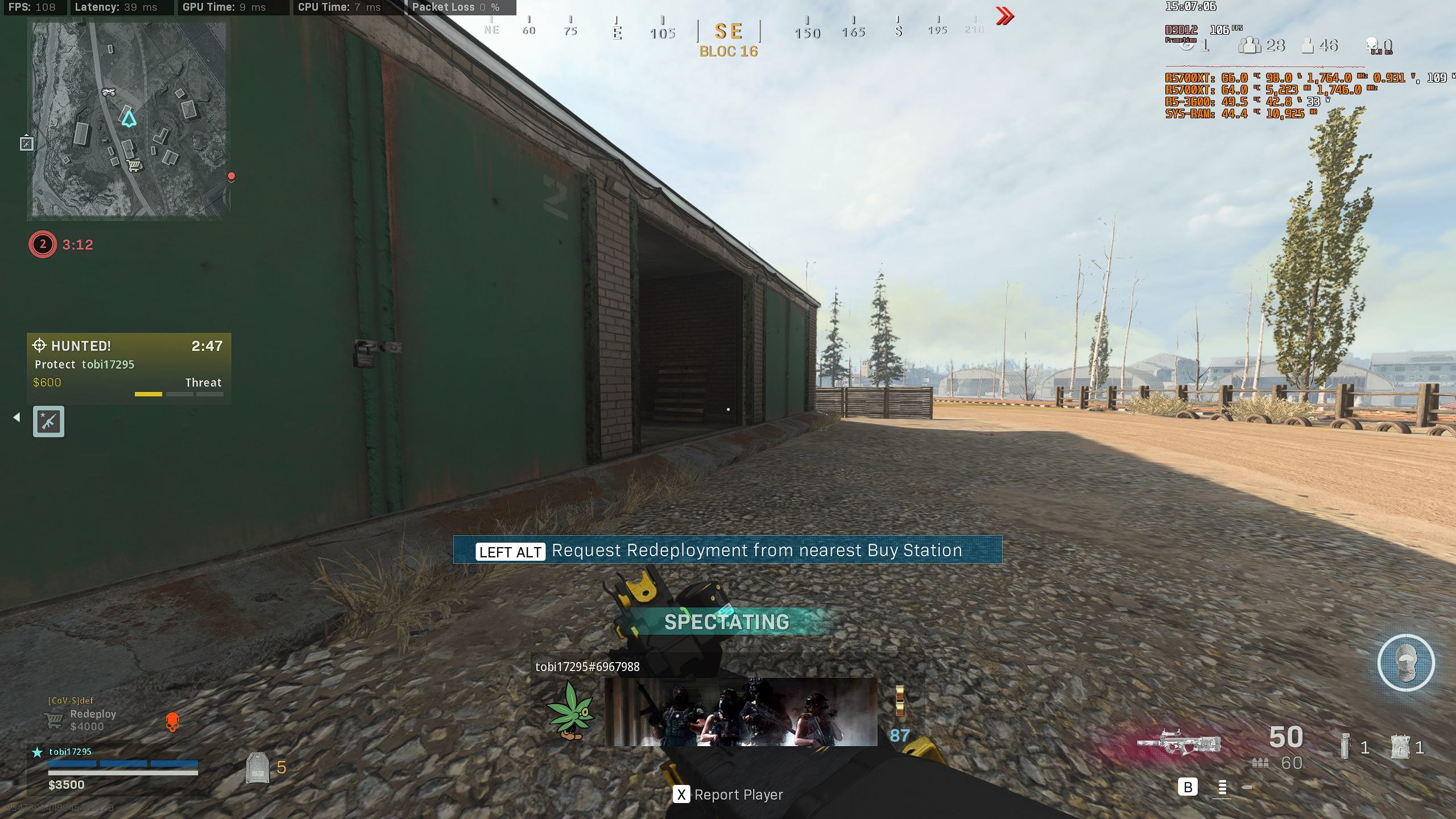

Womit lest ihr die Temps und taktraten in Games eigentlich aus, im MSi Afterburner kann ich bei meinem 5800x weder clockspeeds noch temps anzeigen lassen
Mit meiner 15 Jahre alten G15 Tastatur von Logitech :fresse2: Da habe ich alle erforderlichen Werte im Display.
Mit HWiNFO kannst du direkt Werte ins OSD vom Rivatuner einrichten. Ich nutze den Afterburner fürs OSD eigentlich garnicht mehr, außer zum an und aus togglen. Werte liefer ich alle über HWiNFO.
Da wirst du dir aber nicht den effektiven Clock anzeigen lassen können, also siehst du da schöne Fantasiewerte, die quasi nie anliegen
Die Clock ist mir schnuppe. Mich interessiert nur CPU / GPU Temp und Pumpe der Wakü.
Hätte ich aber erwähnen sollen.
Lade HWInfo64 und lasse es im Hintergrund mitlaufen:
Dann sollte es gehen.
Schon das neue 2816 BIOS ( AGESA V2 PI 1.1.0.0 Patch C) für das X570 ROG Strix E mit Curve Optimizer probiert?
danke dir, kann ich parallel dazu den afterburner laufen lassen oder blockieren sich die?
Das OSD selber wird durch den RivaTuner realisiert. Mit Afterburner kann man Einträge im OSD anzeigen lassen (der wählt dann ja aus, aus welcher Bibliothek die kommen sollen). Ist halt etwas eingeschränkt die Auswahl. Oder du nimmst direkt HWiNFO und kannst da auch deutlich schöner sortieren dann. Ich nutz vom AB eigentlich nur die Frametime Kurve, weils die in HWiNFO nicht gibt.
So siehts bei mir aus. Ist quasi ne Mischung aus beidem. Der Header bis inkl Frametimekurve ist AB, Rest ist HWiNFO
