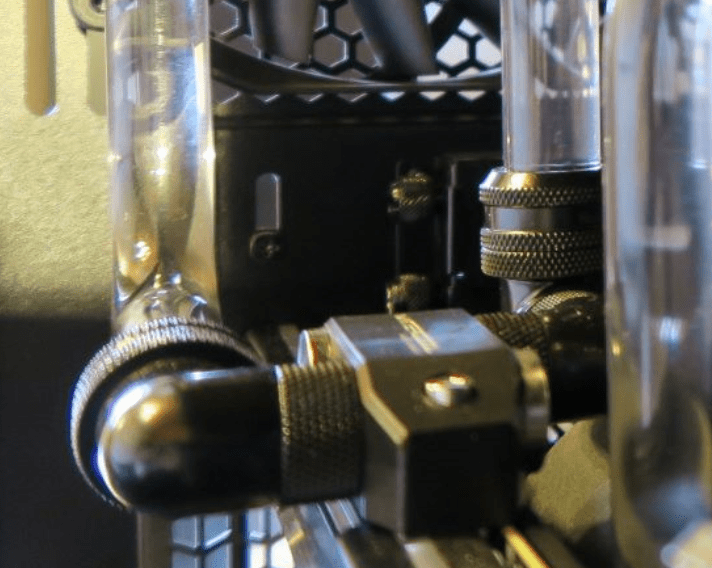

Oder du benutzt fertige Winkelrohre gibt's in Kunstsoff Glas, ich hab Cu vernickelt letzte Woche verbaut.
also ich finde ein gutes softtube build besser als ein hardtube build mit schwebenden winkeln.
Check auch seine Bildergalerie und google nach SNEF. Er baut imo mit die schönsten Winkel Sys. !

mal etwas zu freischwebenden Fittingen. Wenn die nicht einen 100% sicheren und festen Sitz haben, ist die D5 bei 100% in der Lage die Rohre aus dem Fitting zu drücken, dann wird es etwas nass. Eigene Erfahrung, achja ich habe die Messingrohre und die sind stabiler und schwerer.
