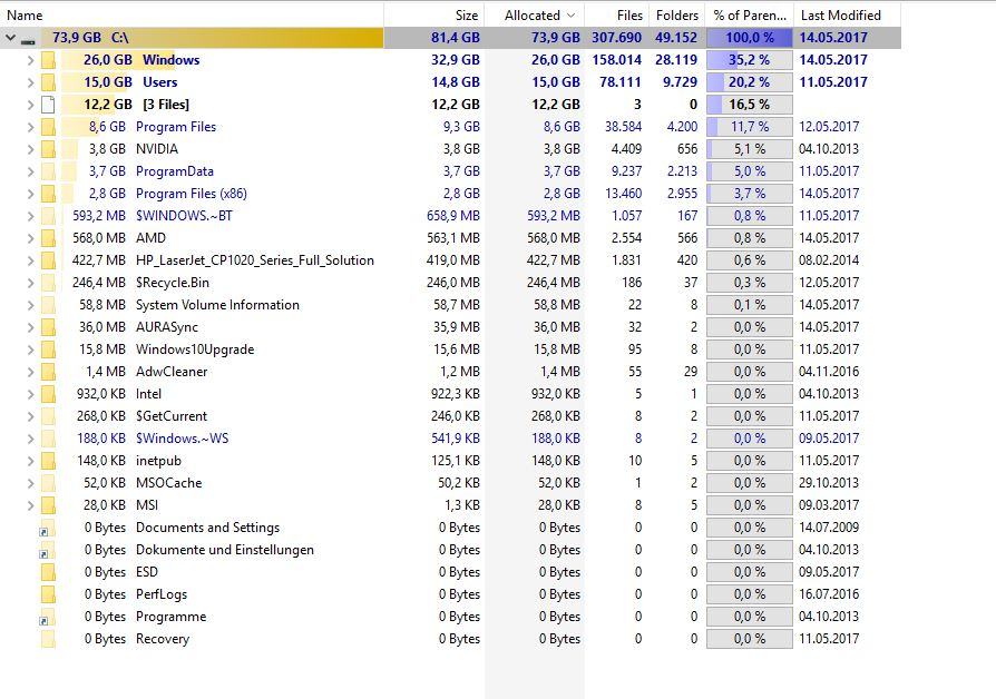

Im Anhang findet Ihr ein Bild mit meiner Speicherverteilung (Systemplatte)

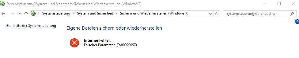

Ich wollte zur Sicherheit jetzt ein Backup von der aktuellen Version erstellen, krieg aber folgendes:
