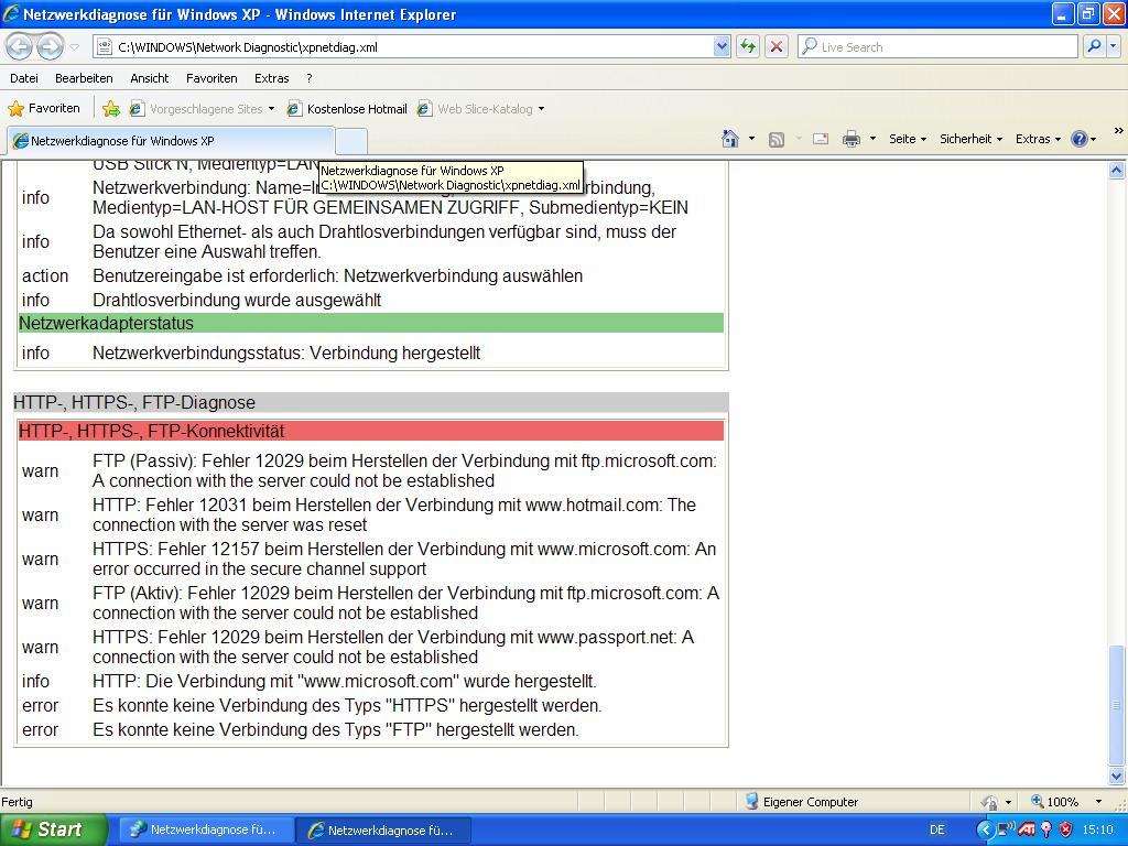

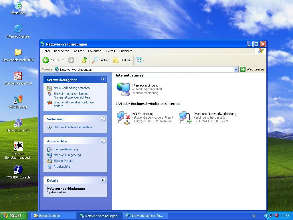

Wenn ich über Systemsteuerung auf Netzwerke zeigt er mir bei Lan Kabel an das eine Verbindung besteht. Bei abgezogenen LAN und installierten Fritz Stick zeigt er mir an das ich eine wunderbare Lan Verbindung habe und mit dem Internet verbunden bin. Auch Windows meldet, das ich mit dem Internet verbunden bin, und soll irgendwelche Dienste abonnieren.
Ich kann weder im Internet surfen (IE6 und IE8 ausprobiert) noch Windows Updates ziehen. Die Google Seite funktioniert, aber nicht die Weiterleitung. Auch die Aktivierung von Windows funktioniert nicht.

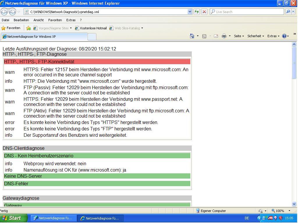

Der IE Explorer zeigt an: Die Website kann nicht angezeigt werden.
Das blöde ist ja, das ich keine weiteren Updates herunterladen kann.
Ich konnte ja auch nicht aktivieren. (Habe telefonisch aktiviert, das funktionierte)

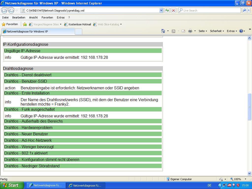

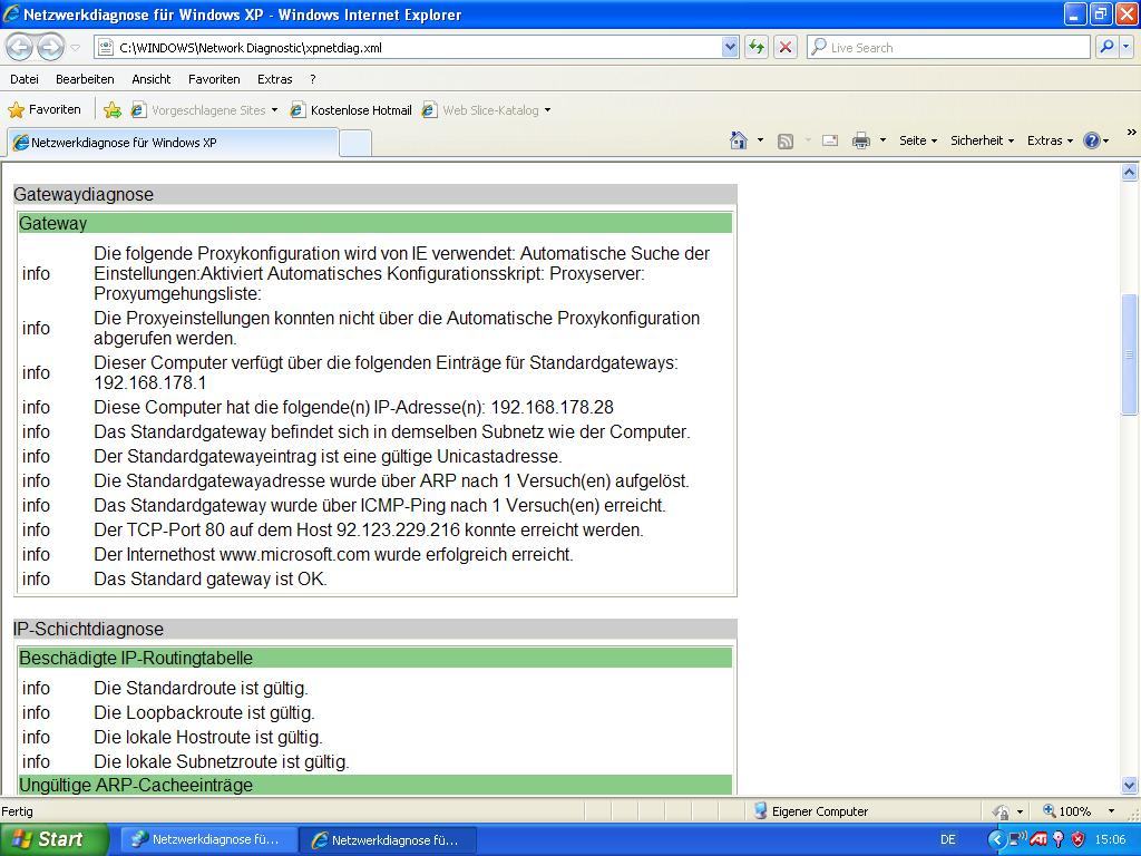

Anbei Bildschirmausdrucke.
