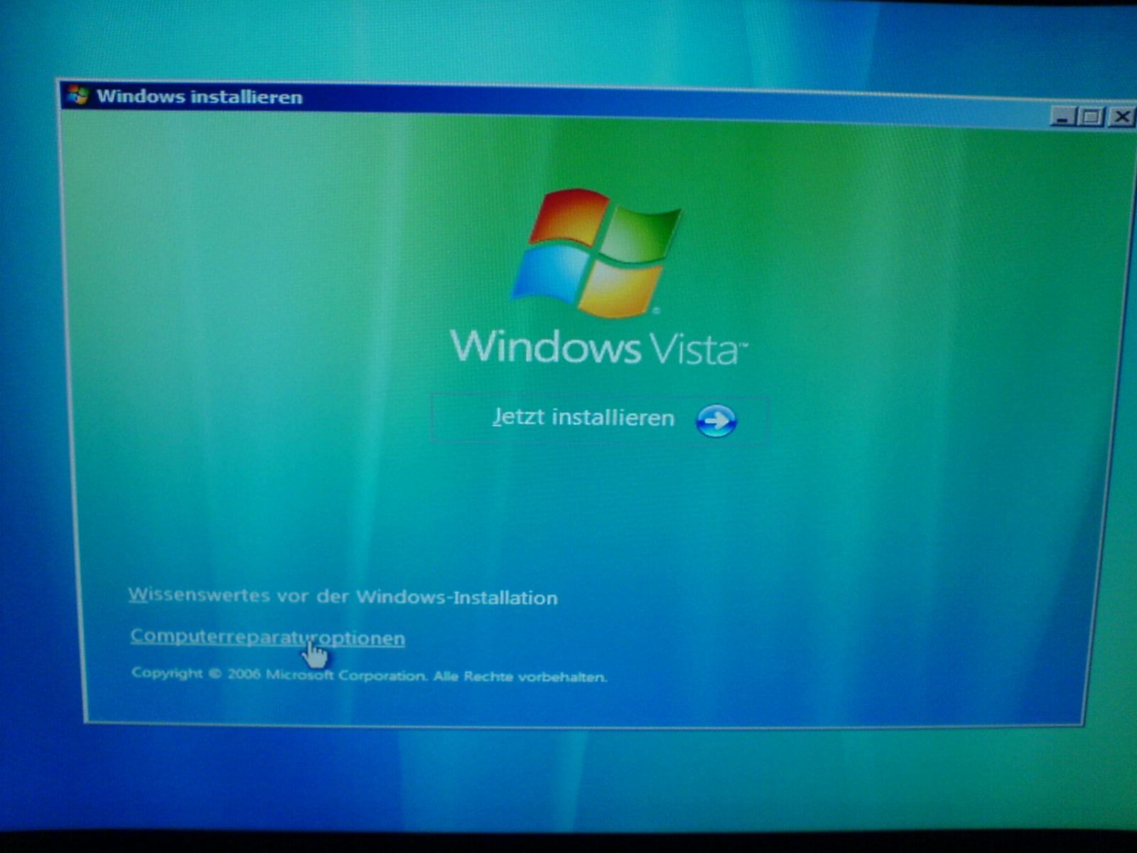

....Booten Sie den Rechner mit der Vista-CD und wechseln Sie im Willkommensschirm in die Computerreparaturoptionen
Unten links steht Computerreparaturoptionen. Ist das selbe Fenster wo auch "Jetzt installieren" steht.
aöso da steht nur WISSENSWERTES VOR DER INSTALLATION
und DATEIEN UND EINSTELLUNGEN VON EINEM ANDEREN COMPUTER ÜBERTRAGEN.
Mehr steht bei mir nicht
Gruß
Thomas
Hm, so sieht das bei mir aus:
siehe unten
Kann es sein das Du nicht von der DVD gebootet hast, sondern im laufenden Windows die DVD gestartet hast?
Sollte es nicht trotzdem nicht klappen, gibt es noch andere Lösungsversuche.
