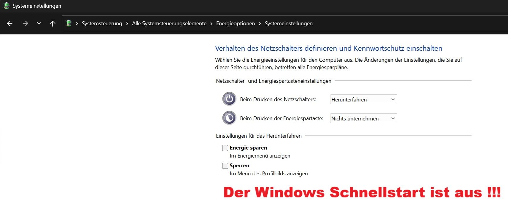

Unten in meinem Zitat ist eine Anleitung, wie man den Windows Schnellstart und Ruhezustand im Terminal als Administrator deaktiviert.
Den Windows Schnellstart und Ruhezustand im Terminal als Administrator gestartet deaktivieren.
powercfg -h off im Terminal als Administrator verwenden (Bild unten), um den Windows Schnellstart und Ruhezustand zu deaktivieren.
Es gibt keine Bestätigung das der Schnellstart deaktiviert wurde im Terminal, bei den Energieoptionen fehlt der Schnellstart aber, das ist die einzige Bestätigung.

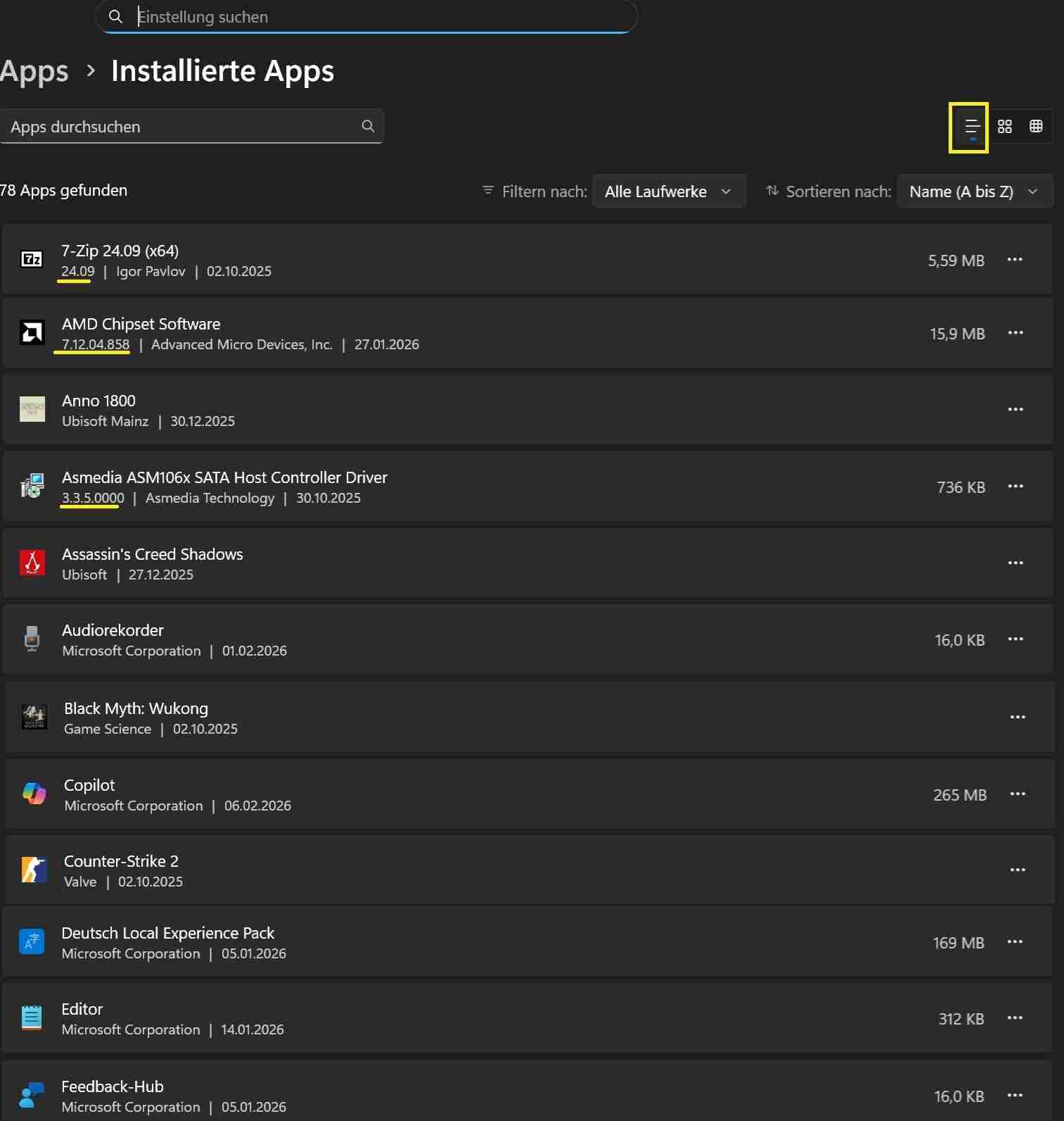

Welche Programme laufen bei dir im Hintergrund, sind alle Programme aktuell?
Wenn du z.B. Discord oder ähnliche Software installiert hast, sollte diese Software unbedingt aktuell sein.
Ich würde alles an Software im Windows Autostart deaktivieren, möglicherweise verhindert irgendeine Software, die im Hintergrund läuft, dass sich die Webcam einschaltet, Bild unten.
Bei installierte Apps (mit Listenansicht) kannst du sehen, welche Programme und Treiber inklusive Version bei dir installiert ist, Beispielbild unten.
Hier kannst du auch die Programme deinstallieren.
Aktueller AMD Chipsatztreiber Version 7.12.04.858 für Sockel AM4 und AM5, vom MSI Server, den installierten AMD Chipsatztreiber vorher bei installierte Apps deinstallieren.
