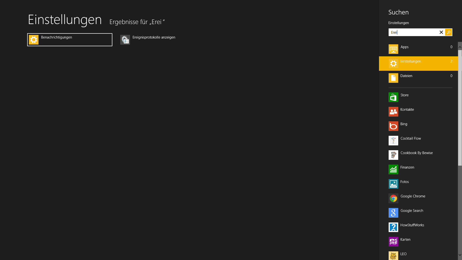

An alle, die Windows 8 mit der Upgrade-Version auf normalem Wege hin installiert haben: Schaut mal in der Ereignisanzeige nach, ob ihr Fehler mit der Quelle "Security-SPP" habt. Es geht um einen Fehler um den Erwerb der Endbenutzerlizenz und hat etwas mit der Produktaktivierung zu tun. In meiner Ereignislog sind einige dieser Einträge vorhanden. Windows 8 ist aber weiterhin aktiviert.
Die Fehler hab ich auch.

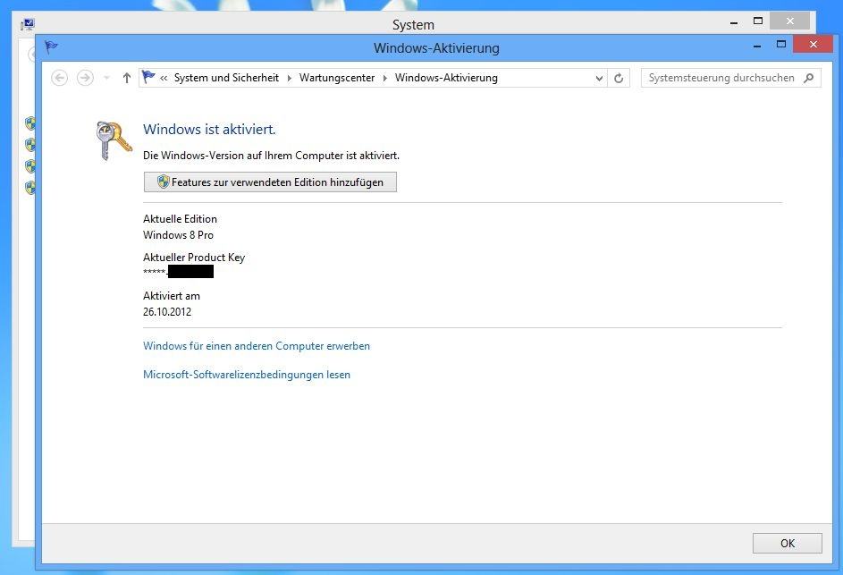

@ FM4E/ sportline155/ versus01091976: Ist bei euch Win8 wirklich aktiviert oder nicht? Ein Log in der Ereignisanzeige deutet auf keine Aktivierung hin. Was steht bei euch unter Systemsteuerung/System beim Punkt Windows-Aktivierung?
Wie in meinem letzten Post geschrieben, ist Win8-Upgrade nicht aktiviert, wenn auf den normalen Desktop gebootet wird und unten rechts die Version angezeigt wird. Win-Updates schlagen dann auch fehl. Unter dem o.g. Punkt in der Systemsteuerung steht dann was von Produkt-ID nicht vorhanden (o.ä.). Außerdem die genannten Logs in der Ereignisanzeige.

HDD/SSD mit Gparted komplett formatieren und Win8 über Upgrade-DVD installieren: Installation funktioniert zwar, ist aber nicht aktivierbar (s.o.).
Aber: Win7 auf HDD/SSD vorhanden, Boot von Upgrade-DVD, im dortigen Partitionsmanager alte Win7-Partition löschen, neue Win8 Partition erzeugen, installieren: Win8 ordnungsgemäß installiert und aktiviert, wird auf Metro gebootet, keine Versionsanzeige im Desktop unten rechts, Win-Updates laufen, keine Logs in der Ereignisanzeige.
Windows ist ganz normal aktiviert.
