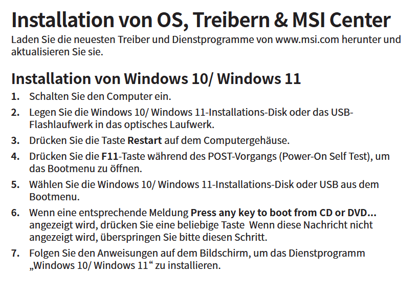

Aus dem Handbuch:
Ich habe ne gute und ne Schlechte Nachricht. In das Boot Menü mit F11 komme ich. Wenn ich dann auf den Stick drücke wir das Bild ne Millisekunde Schwarz und sieht danach so aus.... Wähle ich die Festplatte, wird das Bild auch ne Millisekunde Schwarz ist das aber wieder normal nicht wie auf dem Bild. Gehe ich auf Setup komme ich ins UEFI.
