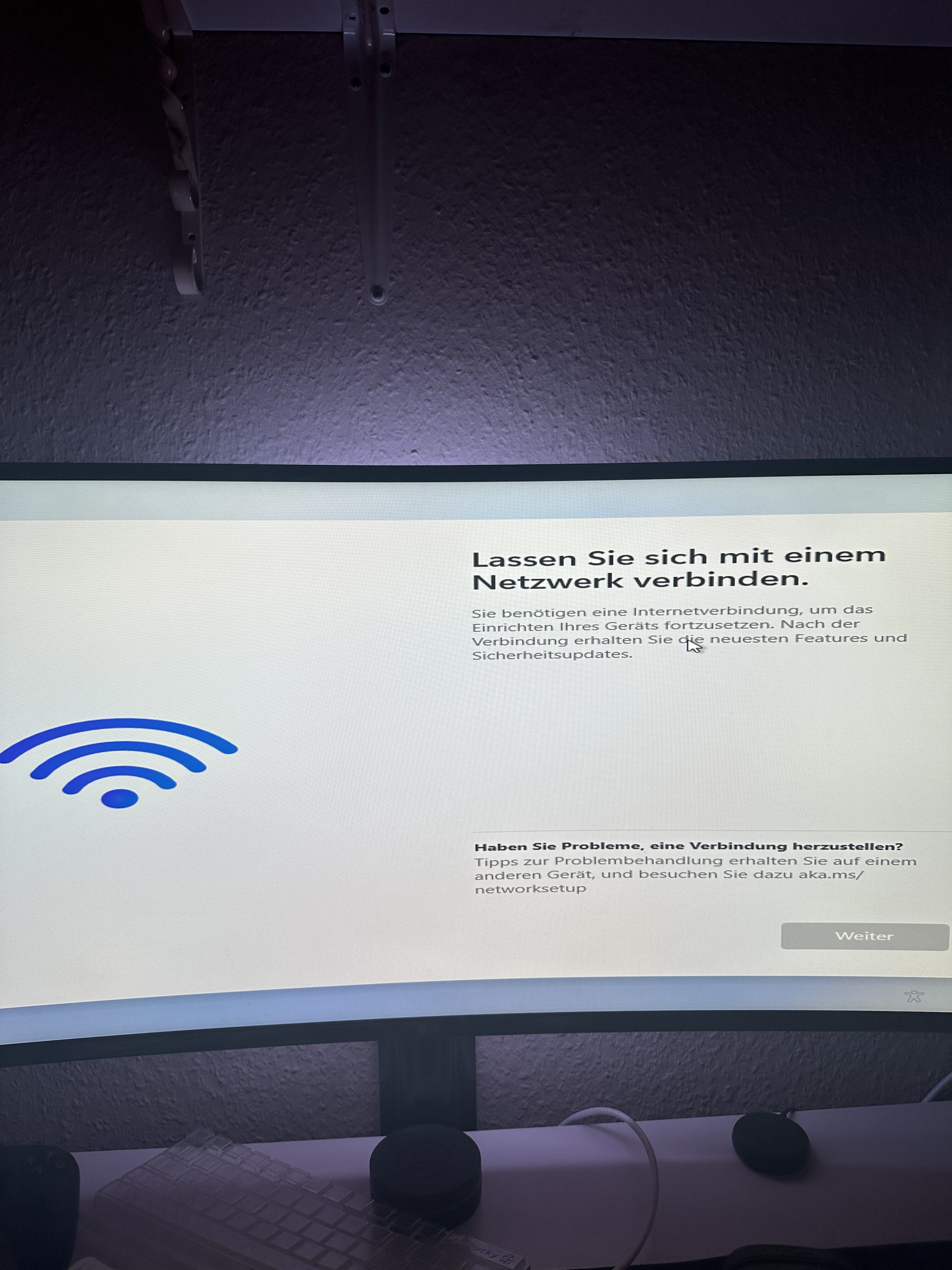

Kann mir einer weiterhelfen ich komme bei der Installation Windows 11 bei dem Punkt nicht mehr weiter weil kein Netzwerk gefunden wird! Was muss ich machen das es installiert wird????

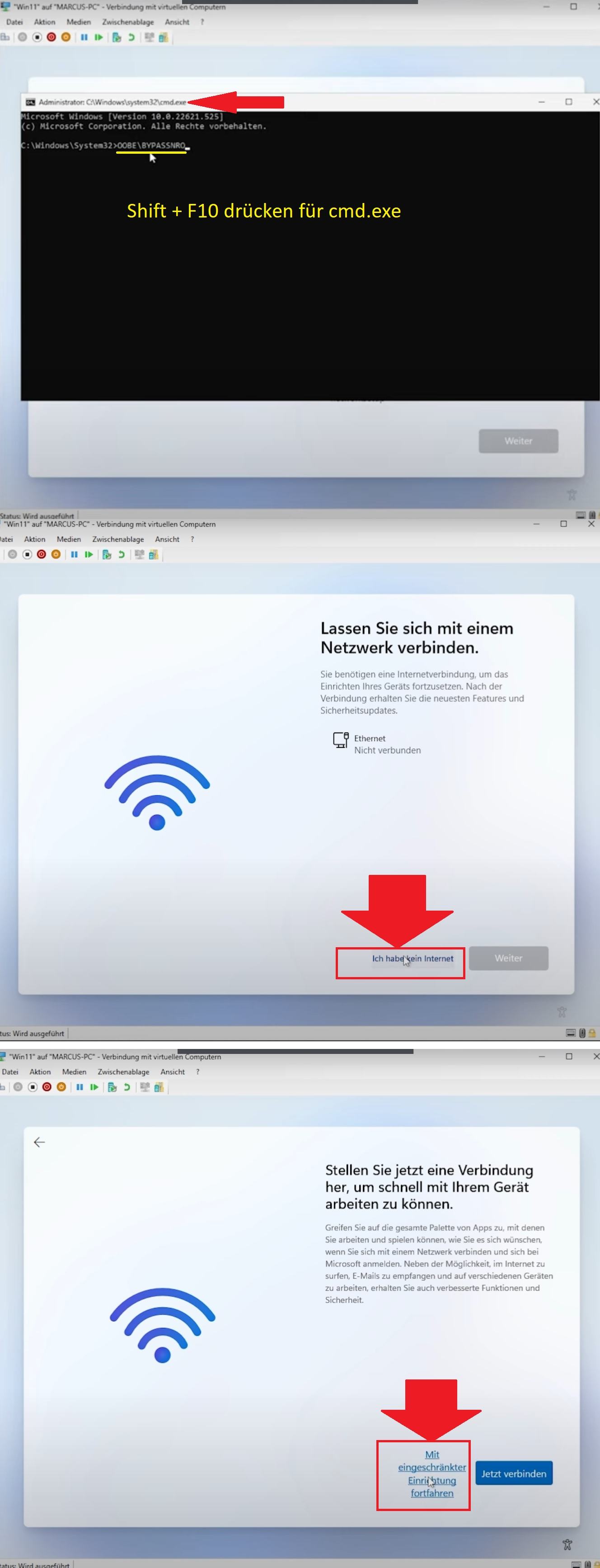

Es gibt einen Befehl für die Kommandozeile, dann braucht man kein Internet mehr. Si habe ich meine Installation vor kurzem gemacht.
@vwracer030 So wie es aussieht, wird anscheinend Dein Netzwerkadapter nicht erkannt, weil Windows keinen Treiber dafür in petto hat. Deswegen nutzt Dir auch der Trick mit der Umgehung von @Murazor nichts, weil Du selbst nach Abschluss der Installation immer noch ohne Netzwerk sprich Internetverbindung dastehst. Also sieh zu, das Du einen Treiber auftreibst; zur Not mit dem Handy ziehen und per Kabel auf den PC transferieren. Vllt gibt es auch eine CD mit Treibern, welche im Lieferumgang des Mainboards/Gerätes war. Versuch´s auch mal per WLAN, falls nicht schon geschehen; manchmal sieht man ja den Wald vor lauter Bäumen nicht.....

Das Asus z790 Apex das ist ja das komische
Ist normal. Wenn du Windows dann "On" hast, fragt er gleich ob er die Netzwerktreiber von Armory crate raufknallen soll.

@vwracer030 Wenn es dieses Board ist, hat das Intel 2,5 GBit LAN; wenn Du also das nächste Mal neu installierst, schiebste dem Setup diesen Treiber unter und Du hast keine Probs. Oder Du ziehst jetzt ein Image vom System und bist damit im Fehlerfall wieder schnell am Start....
ASUS ROG Maximus Z790 Apex
Das ist Intel I225-V 2.5G LAN da gibt es keinen Treiber auf dem Windows 11 Datenträger, das ist normal.
Einfach den entpackten Intel Lan Treiber per USB stick einfügen, bei Asus auf der Treiber Webseite Alle Anzeigen anklicken, ansonsten wird dir in jeder Kategorie nur ein Treiber angezeigt.
Oder wie von Murazor erwähnt Internet überspringen, dann brauchst du auch kein Microsoft Online Konto:
Shift + F10
OOBE\BypassNRO

Einfach Shift + F10 drücken und OOBE\BypassNRO eintippen wie hier im Video ab Minute 2:35 zu sehen, ich habe kein Internet auswählen und mit eingeschränkter Einrichtung fortfahren auswählen.
Oder unten im Bild das man anklicken und vergrößern kann zu sehen.
Das Verfahren ist erprobt und funktioniert.....
