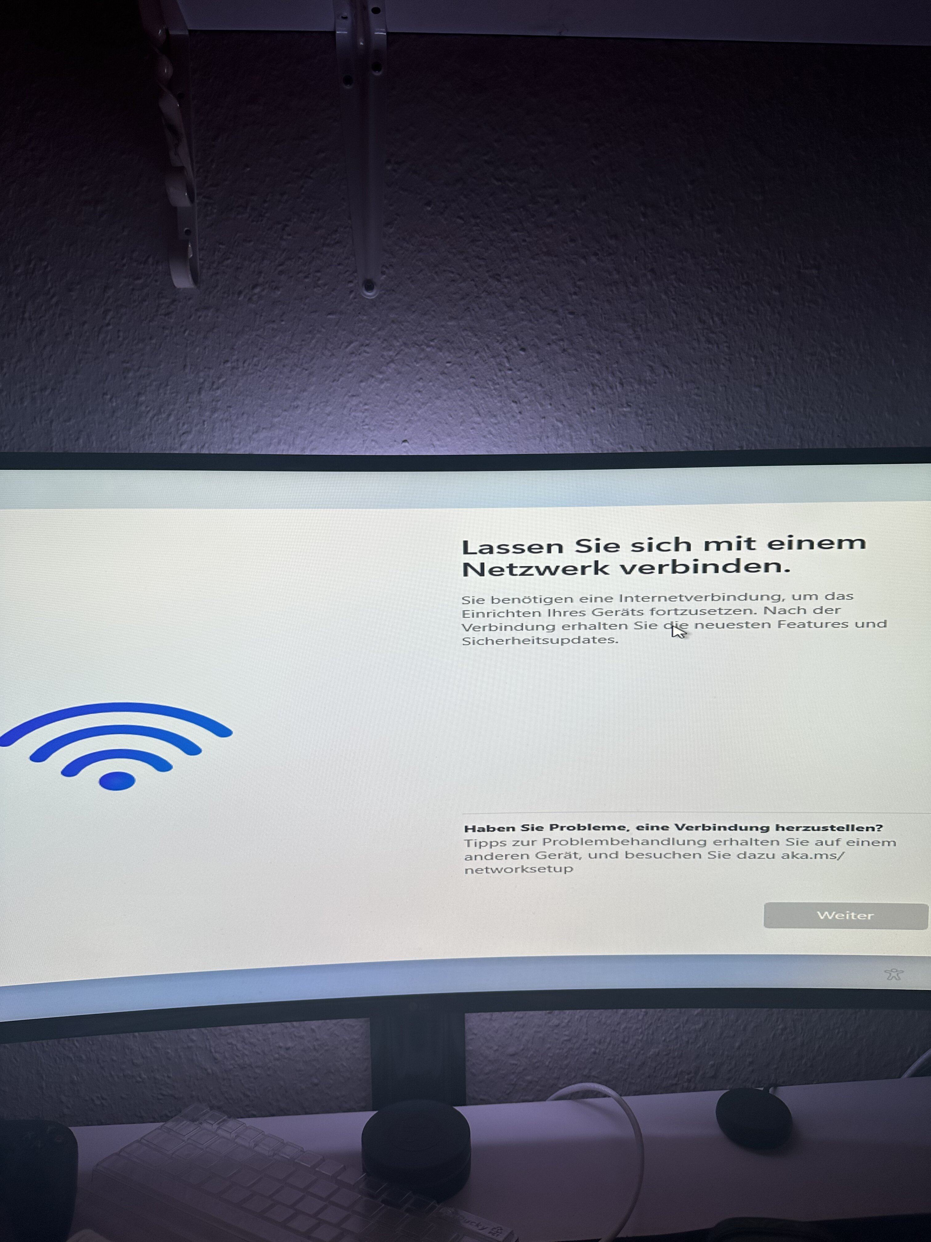

Kann mir einer weiterhelfen ich komme bei der Installation Windows 11 bei dem Punkt nicht mehr weiter weil kein Netzwerk gefunden wird! Was muss ich machen das es installiert wird????

Okay, Problem gelöst. Der USB-Stick war dummerweise (mit ISOtoUSB) in NTFS formatiert und konnte deshalb nicht gefunden werden. Muss fat32 sein.
Und mit der Installation von Treibern vor der eigentlichen Installation konnte ich mich dann über WLAN verbinden und die Sache zu Ende bringen.
Danke an alle!
In Sachen Stick sollte man bei der Formatierung halt genau hinschauen, was da als Dateisystem angeboten wird. Grade bei den heutigen Größen, welche bei Sticks möglich sind. Aber jetzt biste ja schlauer und das Treiberproblem haste ja auch gelöst. Dann viel Spaß mit dem Gerät...😏
