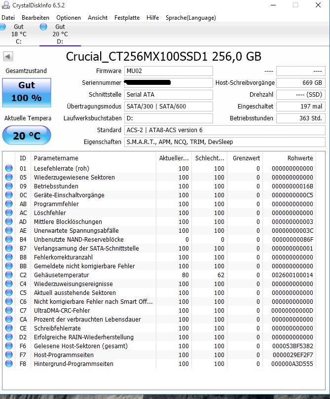

Hier ein Screen der Platte!
Ich habe nun die Platte an einen anderen Port angehängt und sie war plötzlich da. Dann habe ich sie wieder an den ursprünglichen Port angeschlossen und siehe da sie war auch da.
Anschließend neustart
-->Platte weg.
--> bisschen am Kabel gerüttelt und neustart
--> Platte weg. Nichts gemacht und wieder neustart.
--> Platte da. In Windows gebootet und an dem Kabel gerüttelt, falls dies der Fall ist, das Kabel oder Port etwas haben sollte die Platte ja auch verschwinden (Arbeitsplatz). Außerdem bei einem Kabel oder Portfehler sollte da nicht ein Fehler in der Platte abgelegt sein?
Gibt ja auch 13 UltraDMA CRC Fehler und eine Verlangsamung der SATA Schnittstelle. Dann noch 60 Spannungsabfälle, wird der Rechner immer korrekt Heruntergefahren? Und warum ist sie an einem SATA 3Gb Port angeschlossen?

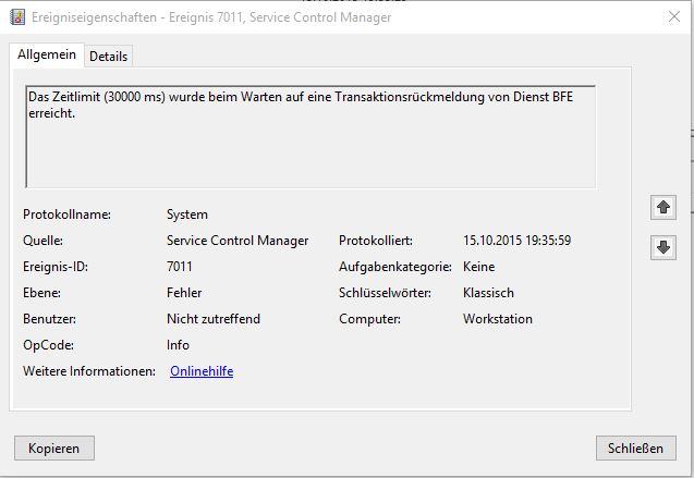

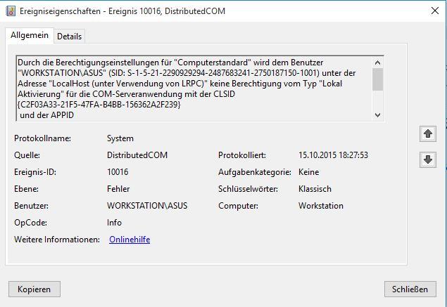

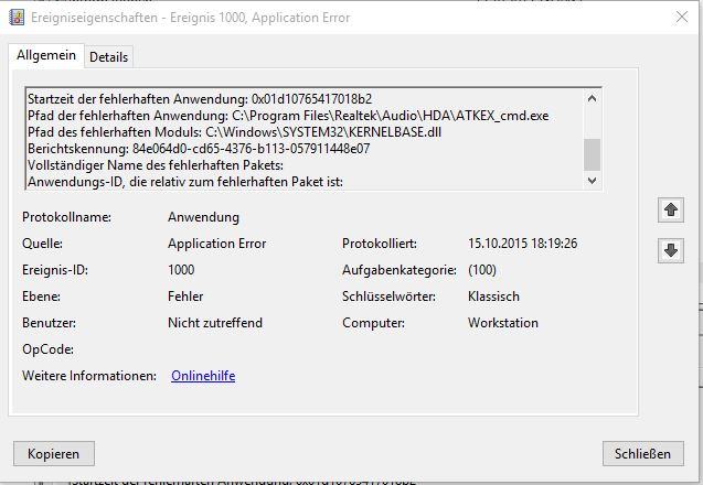

Mein Rechner ist seit gestern sehr träge. Nun habe ich mal ins Ereignissprotokoll geschaut da er auch zum starten immer sehr lange benötigt. Seit ich mit der Shift+Aus heruntergefahren habe ist das so.
Folgendes zeigt er mir an, jedoch weiß ich nicht wie ich das beheben soll:
Kann mir jemand helfen
Hmm, ohne jetzt exakt zu wissen was diese Fehler bedeuten.. klingt das als ob was tief im OS schief läuft.
Erstmal prüf die hauptfestplatte/SSD. Zum Beispiel mit CDI.
Ansonsten wird in einem der Screens der Realtek Audiotreiebr erwähnt. hast du den zufällig erst kürzlich instaliert?
Deinstalier den mal testweise.
Ansonsten sollte eine Neuinstalation helfen.
Ich hatte (Vorsichtig ausgedrückt, muss erst sehen ob das nun laäuft) Probleme mit meinem Laufwerk D (SSD) Kabel habe ich nun gewechselt und der Rechner läuft spürbar schneller. Mal sehen ob das daran lag. Was ist CDI?
Falls du Crysral Disk Info meinst ist nun alles ok.
Den Realtektreiber, ja den habe ich vor ca. 3 Woche beim BS aufsetzen installiert. Kann ich den einfach drüber installieren oder ist es besser erst deinstallieren?
Ja, ich meinte CDI. Eben zur Plattenüberprüfung.
Hast du das OS auf dieser fehlerhaften Platte instaliert? Oder hast du noch ein extra C Laufwerk?
Zerst deinstalieren ist sauberer. Je nach Software wird sichd er Installer sonst sowieso weigern.
Mit "Neuinstalation helfen" hatte ich das Neuafsetzen des gesamten Systems gemeint. Das ist auf jeden Fall empfehlenswert wenn das OS auf dem Datenträger mit eventuell fehlerhaftem Kabel instaliert wurde.
