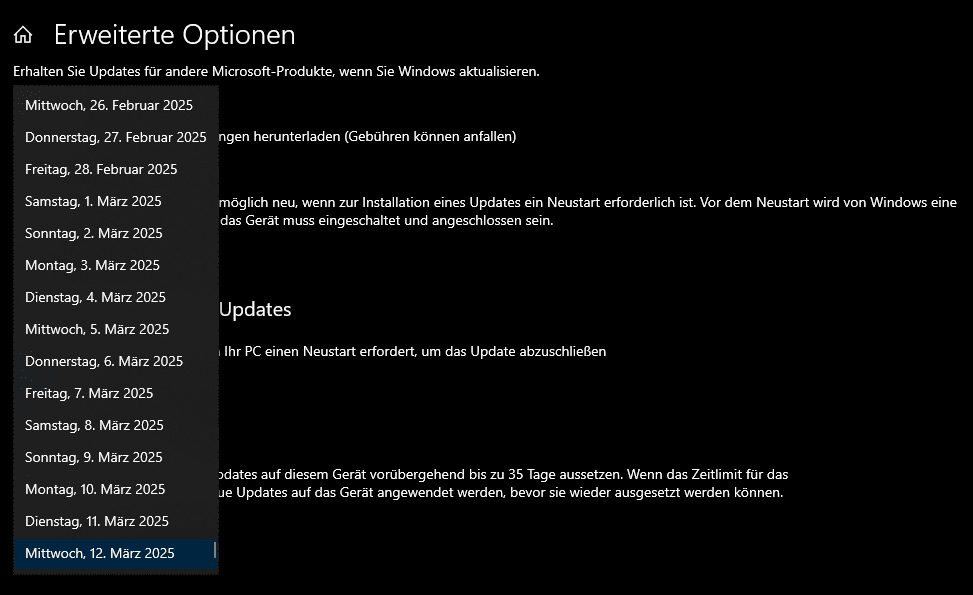

Kann sich das einer erklären warum ich die Updates stündlich immer weiter nach hinten schieben kann? Hätte schon in anderen Boards nachgefragt aber so recht weis keiner was das auf sich hat. Ich probiere es hier mal:
