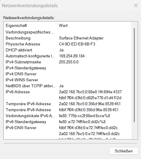

Ich habe den Notebook meiner Freundin von Win 10 auf Win 11 umgestellt.
Seither habe ich ein merkwürdiges Netzwerkproblem: Im LAN (also mit Ethernetkabel mit der FritzBox verbunden) funktionieren einige Webseiten nicht (z. B. Startpage.com). Im WLAN, mit der selben FritzBox verbunden geht alles.
Offenbar liegt es daran, das das Notebook keine korrekte IPv4 Adresse bekommt, nämlich 169.254.89.184. Mein Netzwerk läuft aber unter 192.168.178.xxx.
Ich habe folgendes in der Kommandozeile versucht:
ipconfig /release (das klappt)
ipconfig /renew
Das /renew wirft nach ein paar Sekunden eine Fehlermeldung:
"Beim Aktualisieren der Schnittstelle "Ethernet 2" ist folgender Fehler aufgetreten: es kann keinen Verbindung mit dem DHCP-Server hergestellt werden. Anforderung wurde wegen Zeitüberschreitung abgebrochen."

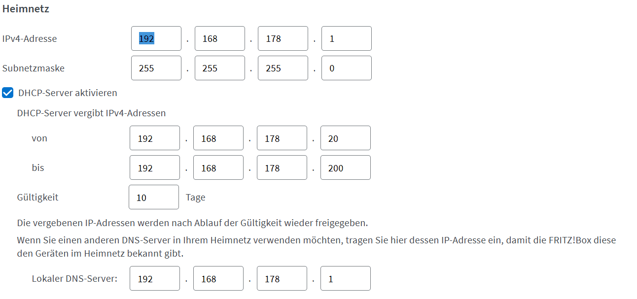

Auf der FritzBox und auf dem Notebook ist die DHCP Vergabe auf "Automatisch". Das funktioniert bei allen anderen PC's im Haus. Die FritzBox will diesem Notebook 192.168.178.26 vergeben:

Die Adresse ist schon korrekt. Das ist ne APIPA Adresse.
Der Rechner gibt sich selber eine Adresse, weil über DHCP keine Adresse kommt.
Jetzt ist die Frage, woran das genau liegt.
Ist die FB zu blöd, ist der Treiber zu blöd, wird die Adresse umzusetzen?
Hast du mal den Static DHCP rausgenommen? Dass er irgendeine bekommt? Oder ist der Screenshot nur die Anzeige, welche Adresse die FB meint vergeben zu haben?
Danke fürs Feedback!
Ich habe nur dynamisches DHCP. Die FritzBox versucht aufgrund der MAC Adresse immer die gleiche IP Adresse zu vergeben. Ich denke, das ist die, die noch unter Win 10 vergeben wurde. Das passt mit dem Datum "Zuletzt benutzt am 14.6.2025".

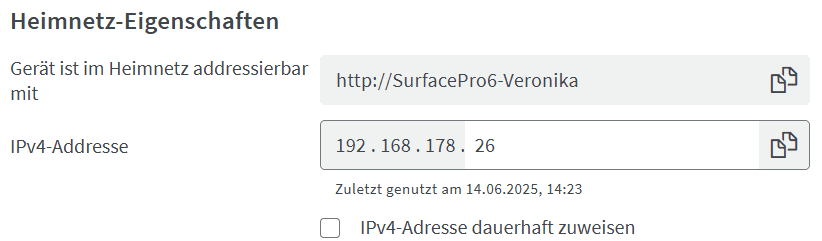

Ich habe in der FritzBox die LAN Netzwerkverbindung zu dem Gerät gelöscht nachdem ich das Ethernetkabel abgezogen hatte. Nach dem Wiederanstecken des Ethernetkabels hat es auch in der FritzBox die sonderbare IP Adresse 169.254.89.184. Obwohl das Netz unter 162.168.178.xxx läuft.
Davor hatte es in der FritzBox die IP Adresse 192.168.178.26, die es seit langem hatte.
Ein davor ausprobierter Reboot der FritzBox änderte auch nichts.

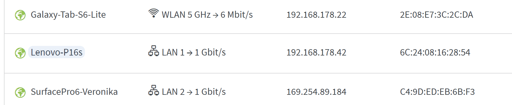

Die 169. ist nur die Anzeige der Nachbarschaft in der FB. Die hat die FB nicht vergeben.

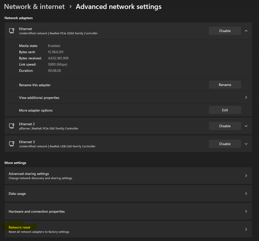

Versuch mal einen Network Reset.

Network reset hat nichts gebracht.

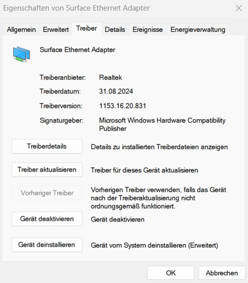

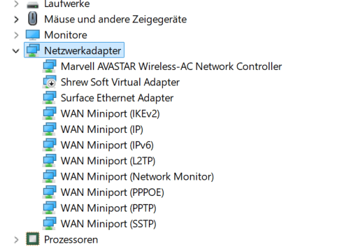

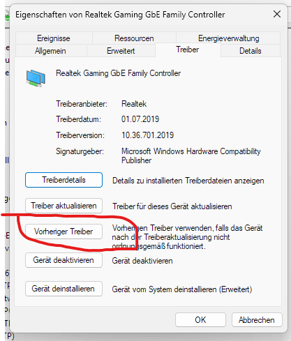

Versuch mal im Geräte Manager dem Netzwerk Controller einen anderen Treiber zu geben.
Genau das gleiche hatte ich bei vielen Kunden mit einem Surface und Dock, Windows hat nen verbuggten Treiber installiert mit dem man auch keine IP bekommen hat.
@BlAdERuNNeR16SG: Das gibt Hoffnung !
Nur kann ich auf keinen vorigen Treiber, der Button ist ausgegraut. Vermutlich weil der Upgrade auf Win 11 gerade erst erfolgt ist.
Hast Du oder sonst jemand eine Ahnung, wo man ältere Microsoft Treiber findet? Die kommen ja immer mit Windows Update.
Gibt er dir vielleicht bei „Treiber aktualisieren“ und dann manuell mehr Auswahl?
Bei mir war das damals ein 2018er Treiber, alle danach hatten bekanntes Symptom

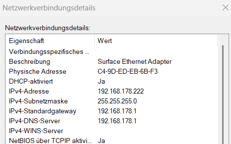

"route print" liefert (mit eingestecktem Ethernet Kabel):
C:\Windows\System32>route print
Schnittstellenliste
9...c4 9d ed eb 6b f3 ......Surface Ethernet Adapter
15...2a 16 a8 4f c7 d6 ......Microsoft Wi-Fi Direct Virtual Adapter
19...2a 16 a8 4f c2 d6 ......Microsoft Wi-Fi Direct Virtual Adapter #2
18...28 16 a8 4f c6 d7 ......Marvell AVASTAR Wireless-AC Network Controller
1...........................Software Loopback Interface 1
IPv4-Routentabelle
Aktive Routen:
Netzwerkziel Netzwerkmaske Gateway Schnittstelle Metrik
0.0.0.0 0.0.0.0 192.168.178.1 192.168.178.222 281
127.0.0.0 255.0.0.0 Auf Verbindung 127.0.0.1 331
127.0.0.1 255.255.255.255 Auf Verbindung 127.0.0.1 331
127.255.255.255 255.255.255.255 Auf Verbindung 127.0.0.1 331
192.168.178.0 255.255.255.0 Auf Verbindung 192.168.178.222 281
192.168.178.222 255.255.255.255 Auf Verbindung 192.168.178.222 281
192.168.178.255 255.255.255.255 Auf Verbindung 192.168.178.222 281
224.0.0.0 240.0.0.0 Auf Verbindung 127.0.0.1 331
224.0.0.0 240.0.0.0 Auf Verbindung 192.168.178.222 281
255.255.255.255 255.255.255.255 Auf Verbindung 127.0.0.1 331
255.255.255.255 255.255.255.255 Auf Verbindung 192.168.178.222 281

Ich habe jetzt eine Möglichkeit gefunden ältere Treiber für das Surface Pro 6 zu installieren:
Allerdings sind es immer Treiberpakete mit diversen Inhalten. Ich habe den neusten Heruntergeladen und installiert (SurfacePro6_Win11_22000_23.093.28805.0.msi vom 15.7.2024). Allerdings leider ohne Erfolg. Egal, ob ich für das LAN eine statische IPv4 vergebe oder sie dynamisch per DHCP zuweisen lasse, immer das Gleiche: IPv6 geht, IPv4 nicht.
Es gibt dort auch etwa Dutzend ältere Treiberpakete, allerdings ist bei keinem einzigen, auch nicht dem von mir installierten, ein LAN (Ethernet) Treiber enthalten.
Der Ethernet Treiber ist von Realtek. Jetzt überlege ich, ob ich dort nach einem Treiber suche.
Ich habe allerdings keine Ahnung welcher Chip verbaut ist.

Habe mit Admin Rechten den Befehl ausgeführt: route -p delete * und neu gestartet.
Route print zeigt jetzt die ständige Route 0.0.0.0 0.0.0.0 192.168.178.1 0 nicht mehr an.
Leider funktioniert aber IPv4 nach wie vor nicht.

Wie soll ich die Microsoft Wi-Fi Direct Virtual Adapter löschen? Im Gerätemanager sieht es so aus:
Beim Herumsuchen bin ich bei den "Netzwerkeinstellungen" --> "Erweiterte Netzwerkeinstellungen" auf "Netzwerk zurücksetzen" gestossen, bei dem alle Netzwerk-Adapter gelöscht und mit den Originaleinstellungen neu eingerichtet werden.
Ändert leider auch nichts. Nur dass die IPv4 Adresse wieder per DHCP automatisch vergeben und auf 169.254.56.63 gesetzt wird. So ähnlich wie am Ursprung meines Problems.
Ich habe es jetzt wieder auf Statische IP 192.168.178.222 geändert. Ohne Erfolg.
Shrew Soft auch mal rausschmeißen, deinstallieren und Treiber löschen, sofern möglich.
Wenn es nirgends angeboten wird, dann lässt Du es halt.
Wäre es meins, ich würde wohl das Teil sauber neu aufsetzen.

Shrewsoft VPN Client habe ich jetzt deinstalliert.
Eine Neuinstallation möchte ich erst als allerletzte Möglichkeit machen. Es sind ziemlich viele Programme installiert und eingerichtet sowie diverse Zugänge zu Schulnetz, etc.

So jetzt ist es tatsächlich gelöst !! :giggle:
Ich habe von der Realtek Website die "Realtek PCI GBE Ethernet Family Controller Software" installiert, die für eine ganze Reihe von Netzwerk-Chips geeignet ist. Sie liess sich ohne Beschwerden installieren. Allerdings ist der installierte Treiber (im Gerätemanager) immer noch der gleiche wie zuvor (siehe Beitrag #17).
Offenbar hat die Installation irgendetwas in Windows geradegebogen. Jedenfalls funktioniert jetzt auch via Ethernet IPv4 und IPv6, auch DHCP arbeitet korrekt.
Der Vollständigkeit halber: Davor habe ich noch eine Hardware-Lösung ausprobiert. Zusätzlich zum Surface Dock auch einen Digitus USB 3.0 Hub mit Gigabit LAN Anschluss. Das hat auch funktioniert, egal ob der Hub direkt am Surface 6 Pro oder am Dock angesteckt war.
Jedenfalls ganz grossen Dank an alle, die sich mit mir den Kopf zerbrochen und Ideen geliefert haben !
Gut das es wieder läuft, sagte ja das sind die kack Treiber die über Windows update kommen.
Haben die anscheinend bis heute nicht gefixt. :sneaky:
Naja, die Treiber, die über Windows Update kommen, werden Microsoft ja von den Hardwareherstellern zur Verfügung gestellt.
Theoretisch dürfte es daher keinen Unterschied machen, ob man den Treiber beim Hersteller herunterlädt oder ihn über Windows Update bekommt.
Theoretisch habe ich auch schon Pferde kotzen sehen, soviel Bockmist wie MS momentan und auch seit längerem baut...
