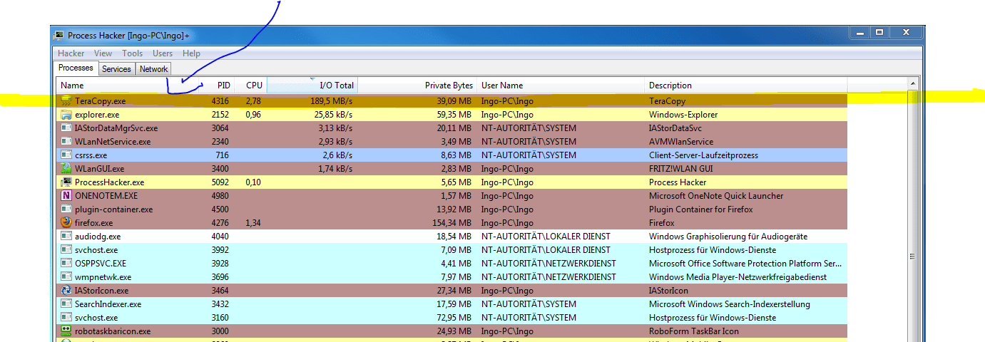

ProcessHacker2 meldet glaube ich auch nichts ungewöhnliches. Im Idle Zustand sind 2-3 Programme die unter I/O Total im byte oder maximal 10 kb Bereich eine Meldung machen wie zb firefox oder wlanmonitor.
Sobald ich dann mit dem Kopieren anfange steht bei Terycopy oder Explorer = 130-180 mb

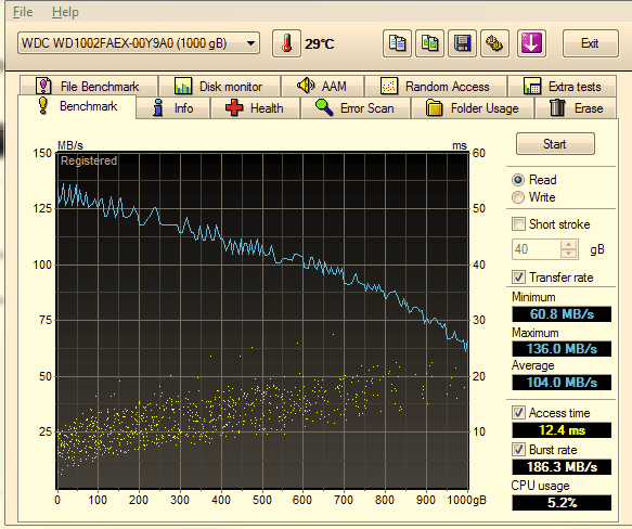

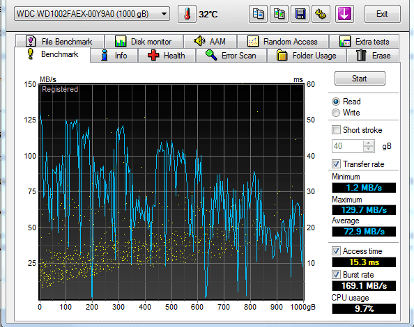

Hier mal 2 Bilder au HD Tune, mich wundern diese Werte! Vor allem die Unterschiede der beiden Platten.

"IDE ATA/ATAPI Controller" im Gerätemanager. Oder einfach den AS SSD Benchmark starten. Der zeigt's links oben im Statusfenster an.
Ansonsten weiß ich gerade auch nicht weiter, hab noch kein Z68-Board in den Fingern gehabt. Da gibt's doch dieses Feature, dass eine SSD als Festplattencache verwendet werden kann. Vielleicht stört aus etwas aus dieser Richtung ...
Hallo
Hast Du neben HDTune noch etwas anderes laufen gehabt?
Falls ja: Bitte System Disk nochmals Benchmarken, ansonsten macht dein System ziemlich viel auf der Platte...
Die zweite Disk sieht normal aus...

Aber dein Benchmark zeigt ja klar und deutlich, dass da irgendetwas auf deiner System-HDD wie wild Zugriffe veranstaltet. Kein Wunder, dass dein System dann bei einem normalen Kopiervorgang zusätzlich träge wird...

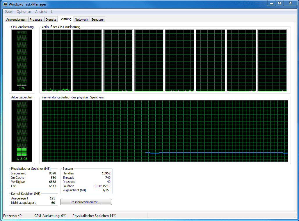

Ich hatte nichts laufen, nein! Aber die Benachmarks will ich gleich nochmal wiederholen, hier mal Screenshots vom Taskmanager, Speicherauslastung und CPU Auslastung sind quasi nicht vorhanden beim kopieren.
Die Bilder zeigen den Taskmanager direkt nach dem Start und beim kopieren

Hallo Fuxxz
Sieht OK aus. Würde jetzt mal afangen zu analysieren, welche Programme diese vielen Zugriffe auf deine SYS HDD verursachen, wie qiller vorhin bereits schrieb. Damit kann man sicher auch noch einiges an Speed herausholen.

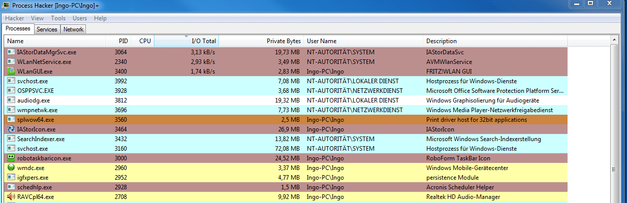

Ja wenn da irgendwas wäre, würde ich mich freuen :)

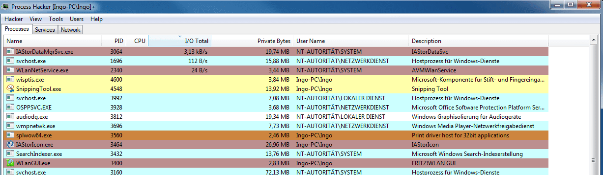

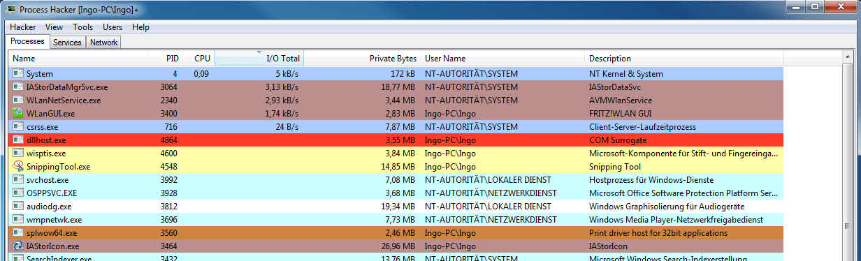

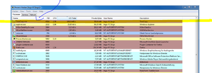

Habe mal Process Hacker benutzt um vielleicht dort etwas herauszufinden! Aber auch dieser zeigt nichts an!
Hier mal 3 Bilder beim PC im Idle Zustand und eins beim kopieren! Dort sieht man dass nichts auf die Festplatte zugreift, nur beim Kopiervorgang dann demensprechend TeraCopy

Ein Screen wäre hier nützlich, am besten vom Taskmanager Reiter "Leistung".
Präzisierung: Taskmanager > "Leistung" > "Ressourcenmonitor" > "Datenträger"
Dort kann man einsehen, welche Prozesse wie viel Datenträgerzugriff verursachen.
Interessant ist unter dem Punkt vor allem die "Antwortzeit", kaputte HDDs haben hier nämlich oft die Angewohnheit, ziemlich hohe Werte zu erreichen. So wirklich für voll kann man die Werte aber auch nicht nehmen. Habs eben mal getestet und nach der "Antwortzeit" sortieren lassen. Kopiervorgang einer 30GB-Datei von 1TB Samsung F3 auf 1.5TB Samsung 5400er Platte (ca 90MB/s) und gleichzeitiger Explorer-Zugriff (Dateien in nem Ordner auflisten) kam ich auf nem Maximalwert von 900ms - die Platten funktionieren aber ansonsten vollkommen normal und performant :F.
