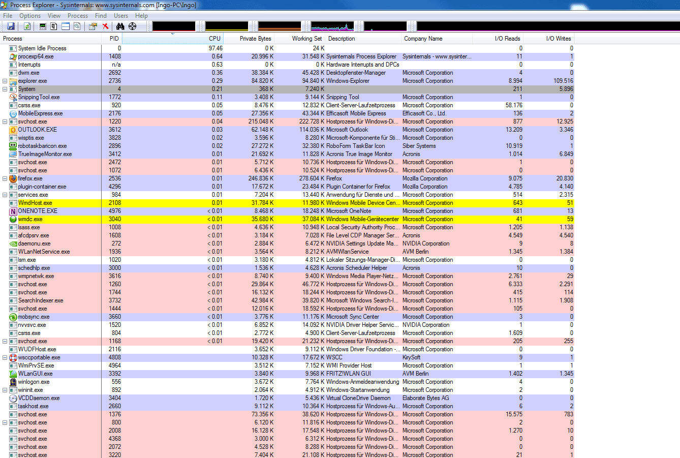

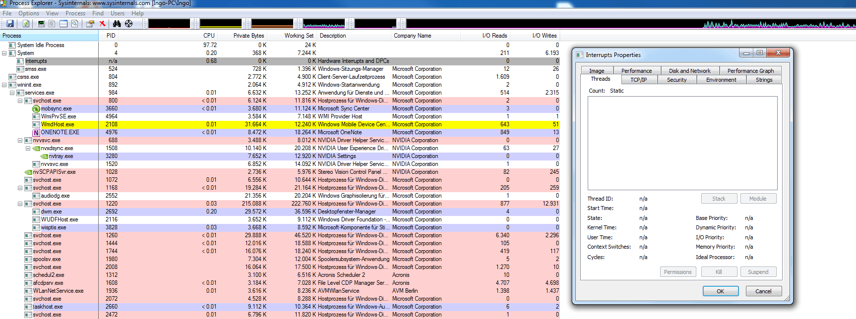

Definiere bitte einmal Systemlast genauer. Was zeigt dir Systemlast an?
Ich empfehle den Process Explorer von SysInternals zu verwenden.
Wenn du jetzt I/O-Operationen durchführst (bspw. eine Datei kopierst, wo es laut dir zu Problemen kommt), was wird dann in der Spalte "CPU" neben den Pseudo-Prozessen "System" unter "Interrupts" angezeigt?
Sollte bei "System" Last >5% zu sehen sein, Rechtsklick -> Eigenschaften auf den Eintrag und in der Spalte "Threads" schauen, nach CPU-Zeit sortieren und ablesen, welche Dateien dort als Last-verursachend geführt werden.
Systemlast ist ja leider keine Vorhanden, sodass ich auch keinen Übertäter feststellen kann. Anbei noch 2 Bilder vom Process Explorer, wenn ich kopiere!

Schade, Aktivitäten bei "System" bzw. "Interrupts" wären klare Anzeichen in welche Richtung man weiter hätte untersuchen sollen.
