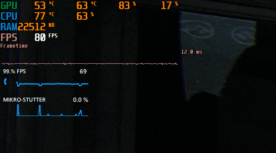

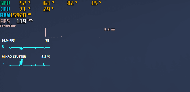

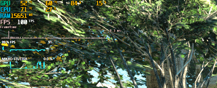

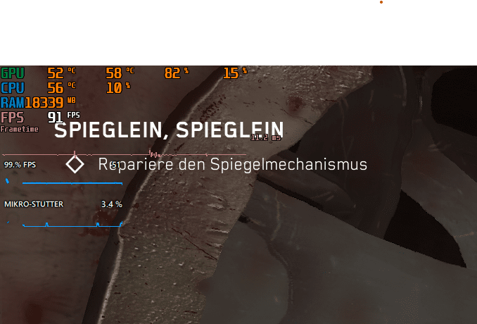

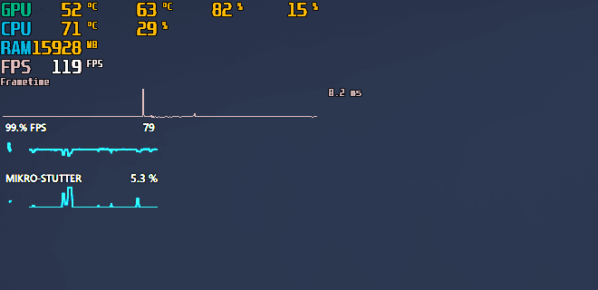

Zum Messen der Micro-Stutter nutze ich die Metrik von AMD Adrenalin. Diese treten unregelmäßig auf, mal mehr mal weniger - mal liegen diese bei 1,2% mal bei 2,2%. Selten bei 4-5%. Aber manchmal gibt es auch heftigere Stutter (vorallem bei TLOA bis zu 8/9%).

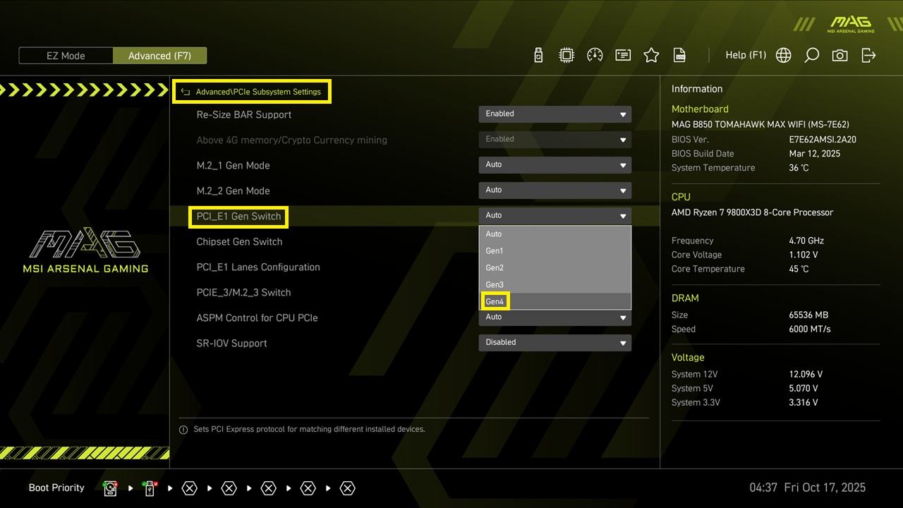

Verwendest du ein Riser Kabel für die Grafikkarte oder Mod Kabel zum aufstecken auf die Original Netzteil Kabel?
Wenn du ein Riser Kabel verwendest, einfach mal PCIe 4.0 bzw. GEN4 im Mainboard Bios für den Grafikkartenslot einstellen.
Du kannst aber auch mal PCIe 4.0 bzw. GEN4 einfach so testen, manchmal erfüllen die Grafikkarten nicht die PCIe 5.0 Anforderungen.

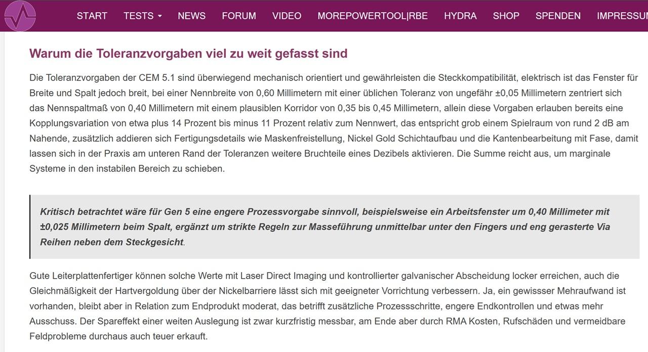

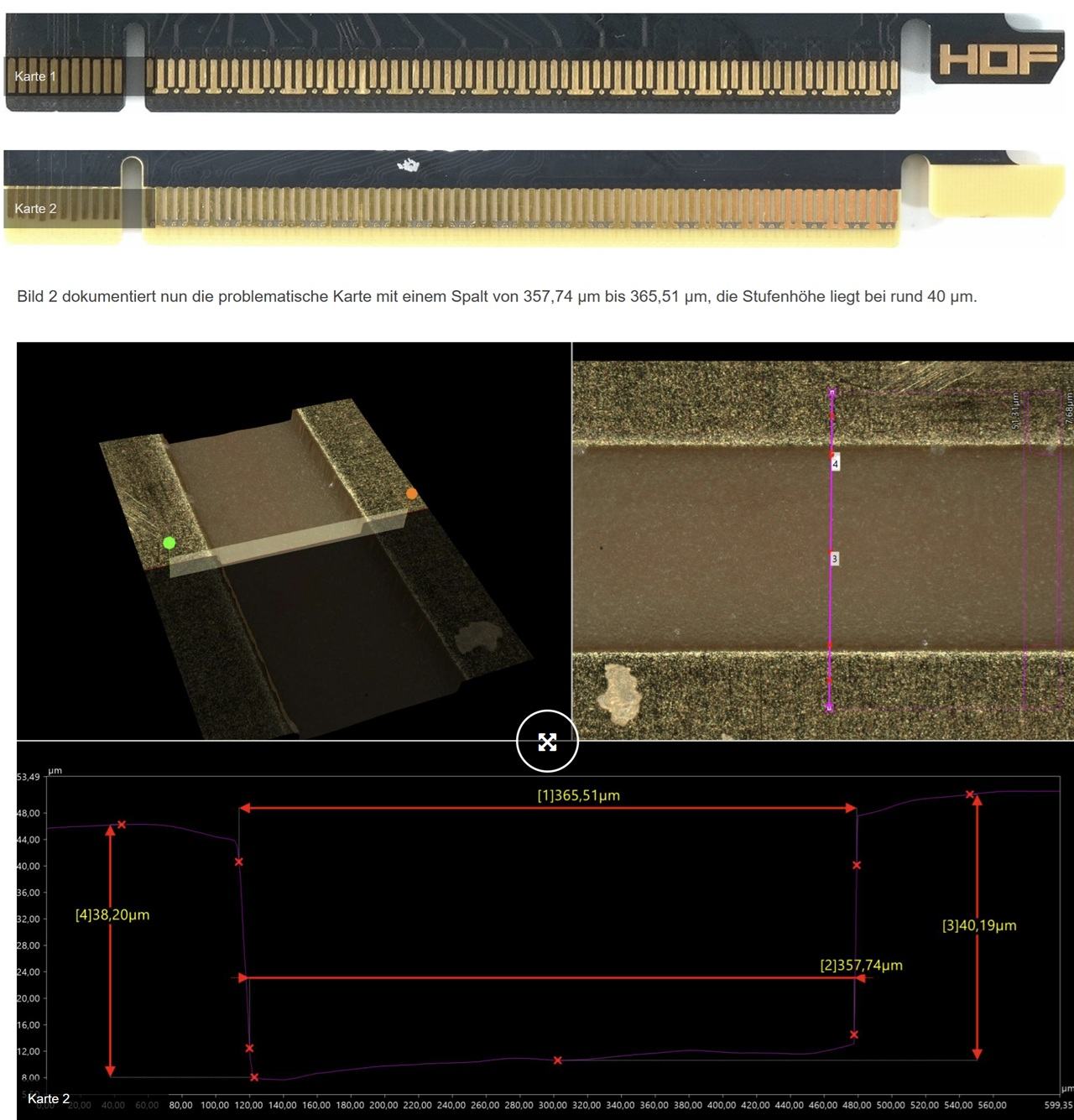

Dazu auch der Bericht von IgorsLab zum Thema PCIe 5.0 "Wenn die PCI SIG in der Toleranzfalle steckt und PCIe Gen5 schon am Kartenrand scheitert":

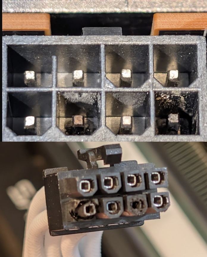

Auch mal prüfen ob die Netzteil Stecker alle bis zum Anschlag in der Grafikkarte und im Netzteil stecken, ein Wackelkontakt sorgt dafür das der Netzteilstecker verbrennt, Bilder und Link unten.
Anhang anzeigen 1148956Anhang anzeigen 1148957

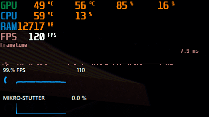

Bei Afterburner spuckt er mir diese Werte leider nicht aus. Anbei ein par Screenshots aus spielen. Eben auch mal Mafia II angezockt, wegen geringen Anforderungen - dort kommt es nicht zu dieser Problematik

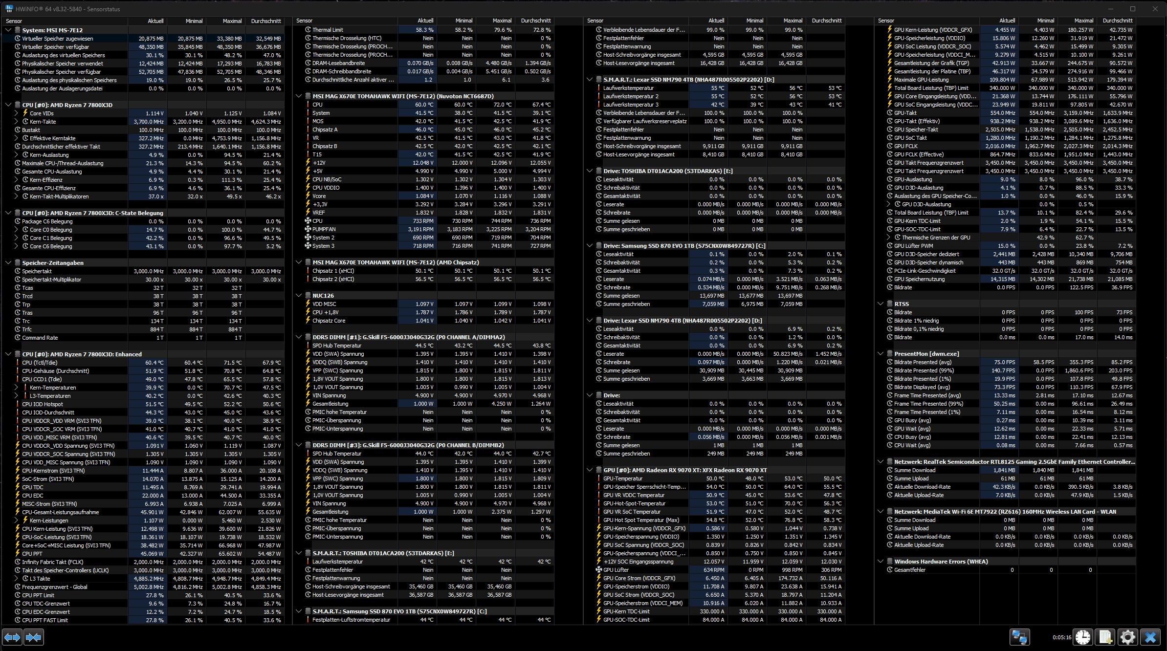

Hilfreich wäre es, wenn man mit hwinfo den Verlauf des Spiels aufzeichnen und hier hochladen. Löst zwar nicht direkt das Problem, wäre aber für die anderen hilfreich, besser als einfach im Dunkeln herumzustochern.
anbei 2 Screenshots aus HWiNFO - benötigst du eine Protokollierung der Sensoren?

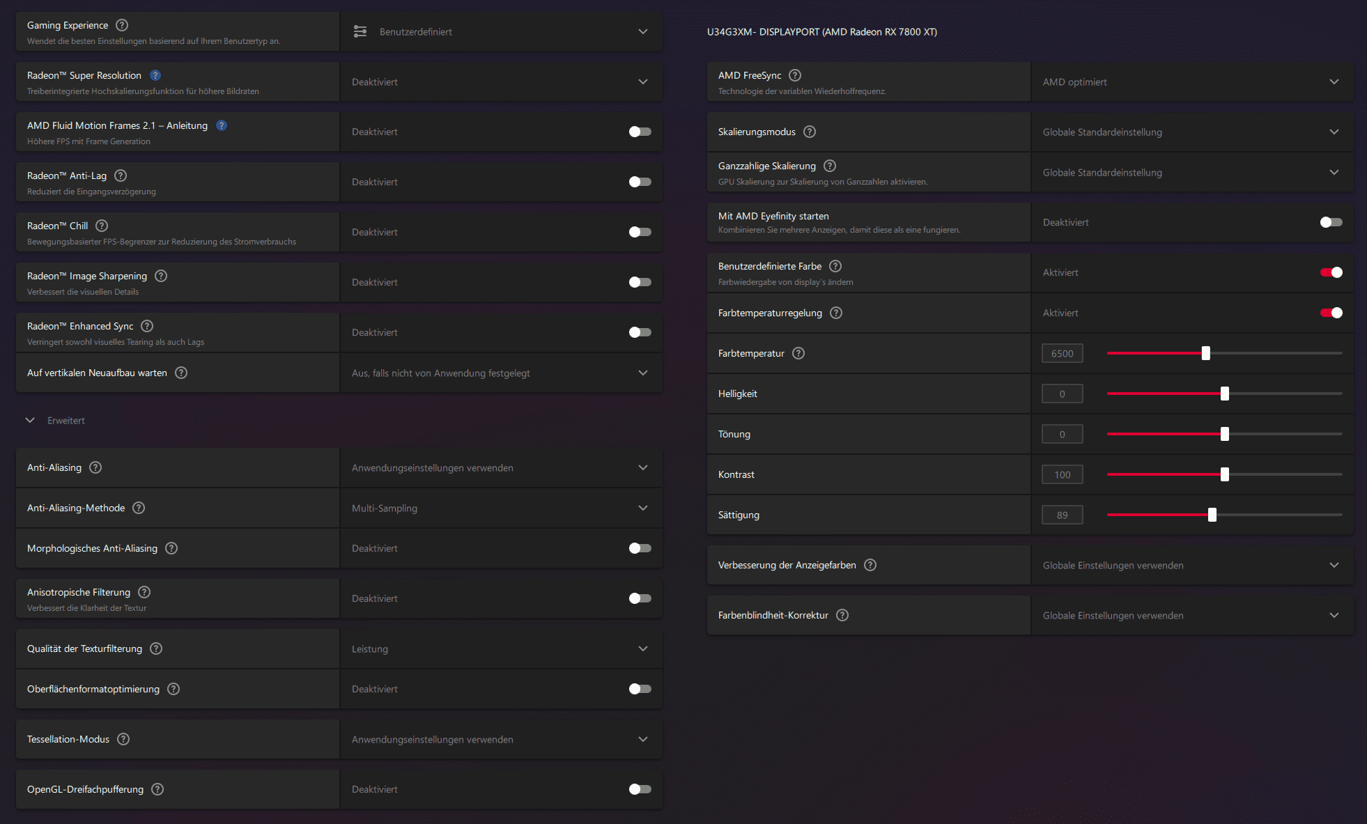

Bei den Treiber:

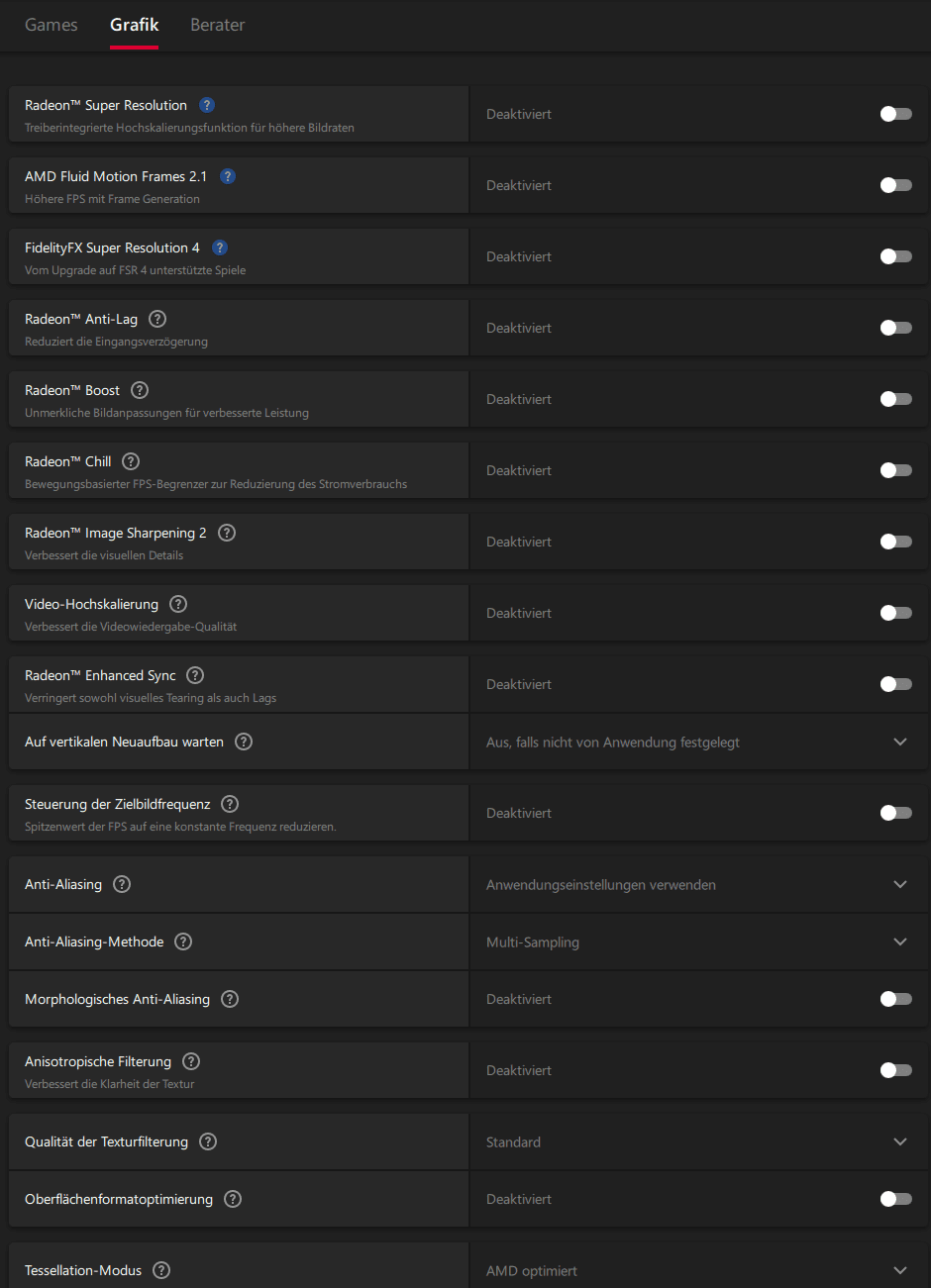

Bei den Treiber:
Ansonsten wird es nicht besser da hilft nur stärkere Karte oder du spielst auf 3440x1440

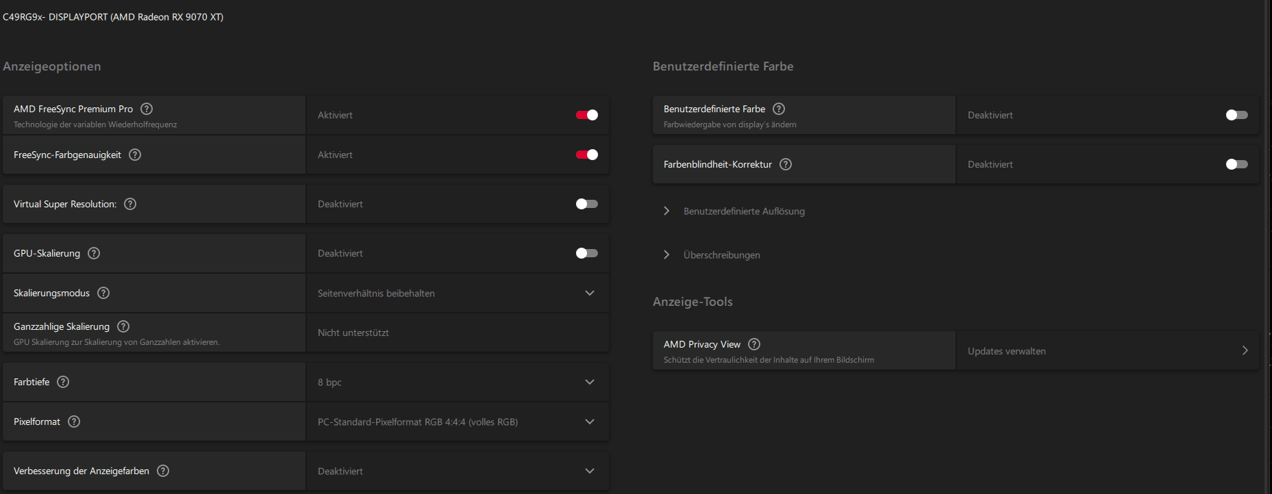

Hi, ich stelle alles auf Ultra, Ray Tracing aus, nativ (kein FSR oder ähnliches) - ich hatte mir die GraKa extra "kürzlich" geholt und es läuft ja eigentlich. Es sind in allen Spielen genug FPS da. Besser wäre nur noch die 4080 und 4090, zu absurden Preisen.
AMD FreeSync Premium Pro: An oder eher aus?
Je nach Monitor Unterstützung. Kann dein Monitor Freesync muss es im Treiber und Monitor eingeschaltet sein. Im Spiel muss (sollte) Vsync auf aus

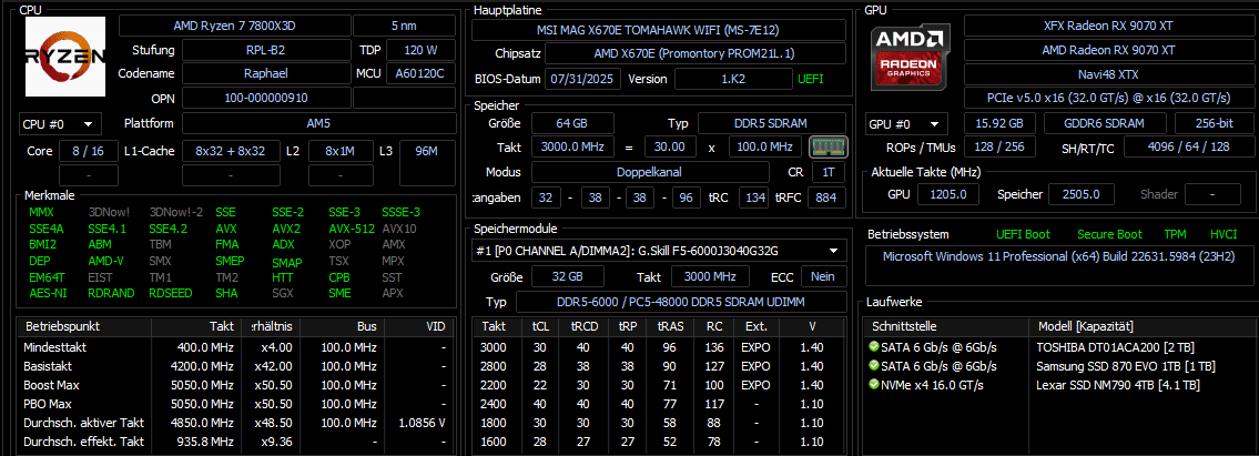

Der Ram F5-6000J3040G32GX2 sollte eigenlich mit CL30-40-40-96 laufen.
PCIe 4.0 bzw. GEN4 im Mainboard Bios für den x16 Grafikkartenslot hast du noch nicht eingestellt?
Das würde ich mal als erstes testen, ist wenig Aufwand und möglicherweise die Lösung.
Bei den AM4 Mainboards z.B. war GEN3 beim Grafikkartenslot und M.2 Slot oft die einzige Lösung bei Laggs.
genau, ich hatte da mal etwas hin und her experimentiert und es am Ende so gelassen, wie es nun ist
wenn du mal das expo profil lädst und es so lässt wie es ist, vielleicht hilft das ?
hi, läuft auf PCIe 5.0 & x16

was den ram angeht verstehe ich nicht ganz was du da gemacht hast, cl 30 sollte der ja problemlos können

echtzeit würde ich lassen aber hoch kann mal probieren
das du ohne vsync tearing hast verstehe ich gerade nicht das sollte eigentlich nicht sein
vielleicht ist es wirklich ein monitor ding, lad dir mal die pendulum demo von nvidia, ich meine die geht auch mit freesync, vielleicht findest du so was raus
vsync limitiert die gpu um den monitor zu matchen, das ist mist, wenn freesync funktioniert ist das besser
ich meinte damit, dass ich vsync und FreeSync nicht parallel anhabe. Entweder, oder, eben. Wenn beides aus ist, gibt es Tearing, wenn eines von beiden an ist, nicht mehr. Ich schaue mal am WE in Ruhe bzgl. der Pendulum Demo. Danke dir auf jeden Fall
