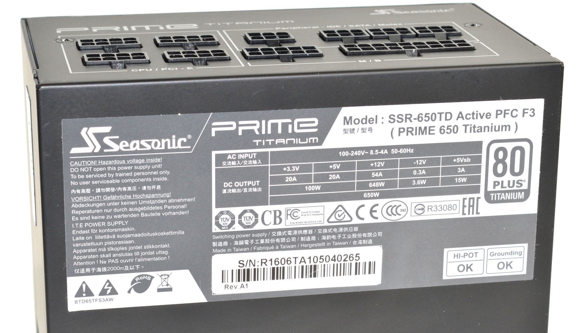

Denkt ihr dass ein solches Netzteil irgendwelche Probleme bzw. Instabilitäten mit einem 5900X und einer 6900 XT haben könnte? Momentan fahre ich bei ca. 320 W (Peak) auf der GPU und ca. 120 W (Peak) auf der aktuellen CPU. Beim 5900X würde ich mit maximal 200 rechnen, es wären also noch locker 150 für das System vorhanden.
ich hatte mit 650 watt durchaus abschaltungen
Kommt aufs Board und das BIOS an.
AM4 Sockel Firmware ist 142W, bei den meisten Boards ist das Limit aktiv und muss vom User deaktiviert werden damit sie CPU mehr als 142w ziehen kann.
Ich war ein Kumpel er hat gtx 1080 und ein Netzteil (marke irgendwelche chinesische zeichen, watt steht 750) und es kriegt ein gtx 1080 nicht zum laufen (er kriegt kein bild). Ich hab ihn gefragt wo hat er das Netzteil her der sagt irgendwo aus ebay. Ich habe die karte in mein pc gesteckt und getestet, es läuft( mein netzteil Bequite dark power pro 11 550 watt). Ich hab ihn brichtet das die karte bei mir läuft. Seine aussage schrott karte kannst du behalten. Der kann kein Pc bauen. Der hat in irgendwo einbauen lassen.
Ende von Lied

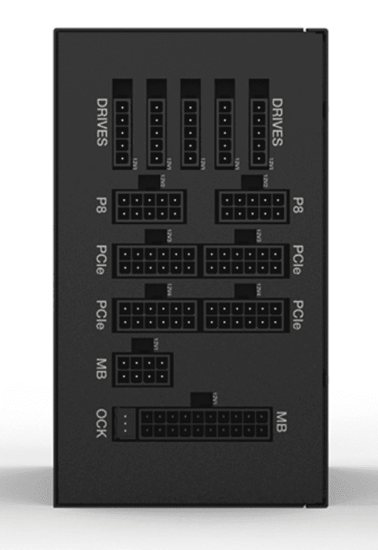

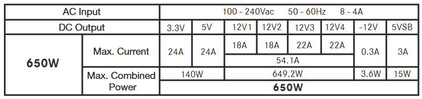

Kurz rauskopiert aus dem Handbuch..
Du willst Rail 3+4 für die Graka als Anschluß 😉
Moin. Danke dir fürs raussuchen.
Was genau bedeutet rail 3+4 in diesem Fall?
Ich habe ja "nur" 2 PCIe Steckplätze mit jeweils 2x 8pin stecken.
Nehme ich dann PCIe Steckplatz 1 oder 2 für die Doppelbelegung?

"Rail" bedeutet Schiene, damit ist bei deinem Netzteil die Belegung gemeint.
Folglich die PCI-Kabel vom Netzteil zur Graka an deinem Netzteil auf die Steckplätze "12V3+12V4" einstecken und die beiden 6+2Pin dann in deine Graka einstecken.
PCIe Steckplatz würde ich immer PCIe1 nehmen, das ist bei Mainboards immer der mit der vollen Geschwindigkeit = x16, nur wenige Highendboards bieten dir auch auf PCIe2 x16, ist außerdem dann auch davon beinflusst, welche CPU du nutzt, da diese auch entsprechend genug "Lanes" (Kanäle) bereitstellen muss.
Vergiß den oberen letzten Satz, hab dich falsch verstanden, dachte du meinst PCIe-Anschluß auf´m MB...
Hab grade nochmal geschaut auf der HP, dein NT hat ja nur 2 Anschlüsse, von daher bleibt dir nix anderes übrig, als 1 Kabel mit beiden 6+2Pin zu nutzen. Welchen Anschluß ist deinem Fall egal, da die Anschlüsse nur für Graka gedacht sind, die anderen 2 Schienen sind eh intern.
Bin zuerst davon ausgegangen, das deins so aussieht wie in dem Bild...
Daher meine Empfehlung für Rail 3+4.. Kommt daher, da ich nur die Dark-Power-Pro von BQ bisher hatte, und die haben fast alle 4 Anschlüsse für Graka´s..
Die Graka hat 3 8 Pin Anschlüsse. Ich weiß aber nicht, ob es bei dem Netzteil machbar ist, 3 Rails für die Graka zu verwenden.
Geht nicht, siehe Bilder oben. Es gibt auch keinen 3ten Anschluss der 50-50 auf rail 3+4 hängt. Gibt's erst ab 750w.
Dann also einen Anschluss für 1x8 und den zweiten mit y-Kabel 2x8.
Und dann wenn's instabil ist an der Grafikkarte ein bisschen die Stecker umstecken und hoffen dass es passt. Könnte ja sein dass die Grafikkarte die pcie8 Stecker ungleich belastet, dann will man die beiden mit der geringsten Last auf einem Y Kabel und das mit der höchsten Last einzeln.
So werde ich es machen! Ich berichte dann mal ob es geklappt hat. ;D
