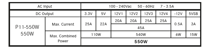

Hab nen AVM Powerline 546e mit Smarthome Strommessung. An dem klemmt nur der PC, also das Netzteil. Laut dem Powerline Verbrauche ich so maximal 400W, eher 350-380W
Denke mit meinem BQ P11 550W bin ich da noch ganz gut aufgestellt? Hatte viele Netzteile getestet in der Letzten Zeit, immer war irgendwas oder was hat mir am NT nicht gefallen. Die P11 Serie war und ist einfach wunderschön. Garantie ist jetzt demnächst weg, also das P11 550W ist dann 5 Jahre alt. Stellt ja in der Regel keine Problem dar?
das messgerät berücksichtigt die effizienz auch noch nicht, von daher sollte der reale verbrauch noch niedriger sein... ergo ist das erstmal nicht kritisch.
und nur weil ein netzteil aus der garantie ist (be quiet war da ohnehin im vergleich schon knauserig), wird es ja nicht von heute auf morgen "schlecht"
Dann ist ja erstmal alles in Ordnung. Ja Garantie und BQ ist so ne Sache. 10 Jahre hätten es auch beim P11 gerne schon sein dürfen.

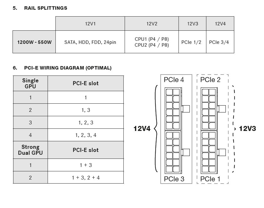

Hab grad mal ins Handbuch geschaut, also im Text selber steht nichts. Nur diese Tabelle
Heißt für mich ich schließe die Kabel lieber an PCIe 3 und 4? Um maximale Power für die Karte zu erhalten?
Sofern jeder Anschluss für eine Rail steht. Die 2x8 Pin für das MB müssen ja auch noch über eine Rail laufen.
Stimmt hast recht. 12v1 und 12v2 sind für MB + 8 Pin EPS
Mit meiner Konfig läuft es gerade alles über Rail 12v3. Werde den einen Stecker, dann mal in PCIe 3 steckne, dann zapfe ich die Rail v3 und v4 ab.
genau, die grafikkarte an v3 und v4, der rest dann an v1 und v2.
Grafikkarten verbrauchen in der Regel auch am meisten. Ideal wäre es auch, bei zwei PCIe Steckern an der Karte 12V3 und V4 zusammen zu benutzen, also ein Kabel pro Stecker.
