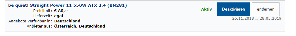

@Evildead: Guck mal, für was seit November der Preisalarm aktiv ist:
Hehe. :)
Und sind nur 10 € mehr,
dafür würde ich nie riskieren das die Hardware defekt geht,
nur weil man mit allen Mitteln ein altes Netzteil drin lassen will.;)

Das be quiet! Straight Power E11 550W ist gerade bei Mindfactory für 57,90€ zu haben. Ich denke, dass es sich um einen Preisfehler handelt.
Habe direkt bestellt. :d
Dann wird das E8 in Rente geschickt und die RTX 2080 mal ordentlich ausgelotet.
