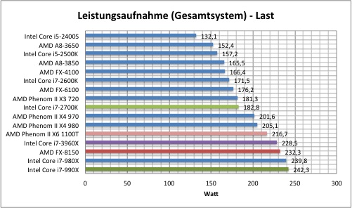

Hier steht das Testsystem von Hwluxx würde 610W mit zwei 780ern und übertaktetem i7-3960X auf 4,2Ghz verbrauchen
http://www.hardwareluxx.de/images/stories/galleries/reviews/2013/gtx-780/bench/mess2-1.jpg
Eine braucht 380W - eine Superclocked braucht 404W;(mit 3960X) also 610 plus 2x30 ca. - wären 670 und dann vom Stromverbraucher 3960X zum 4770k die Differenz, würde ich doch unter 630W landen, oder?
Einer im PCGH Forum hat einen i7-4770k und zweit übertaktete Inno3d 780Tis und dieser User kommt unter Max-Last auf 660W
Edit: http://www.hardwareluxx.de/images/stories/galleries/reviews/2011/i7-3960x/bench/strom2.jpg
Da kann man doch sogar fast 100W abziehen?
