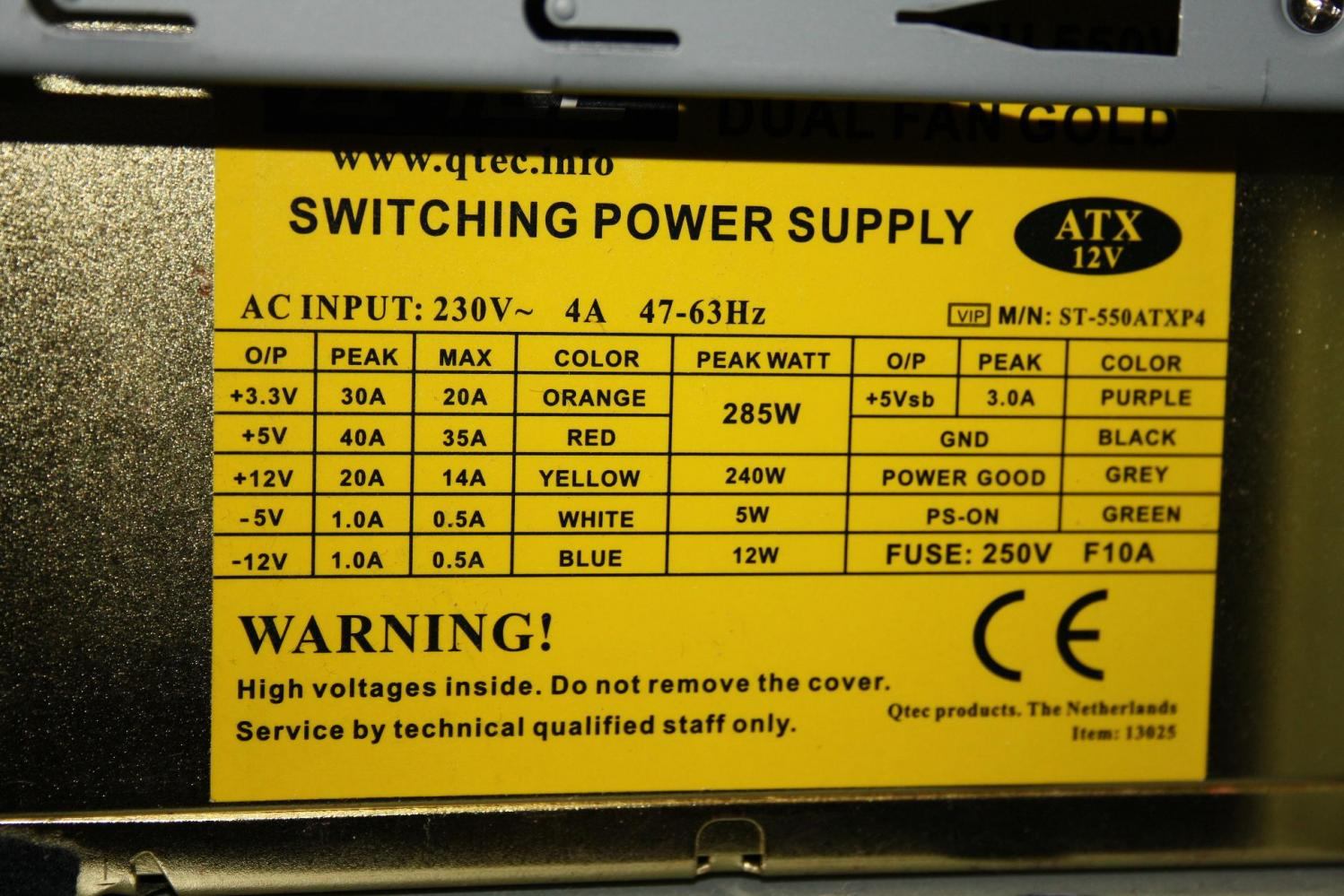

es wäre wichtig zu erfahren um welches gerät es sich handelt. es kann durchaus am netzteil liegen.
hm, da sieht man jetzt schön was ein noname netzteil ist.
nennleistung 550 watt und dann nur 240 watt auf der 12v schiene.
würde ich bei gelegenheit tauschen.
ja, was heisst das für mich jetzt? Kann es daran liegen, dass das System zur Zeit oft überlastet ist und bremst und bei Spielen "Black Ops" einfach sich aufhängt? Und worauf muss ich achten, wenn ich gleich zu Media Markt fahren würde?
also bei den leistungsdaten kann man es jedenfalls nicht ausschliessen.
