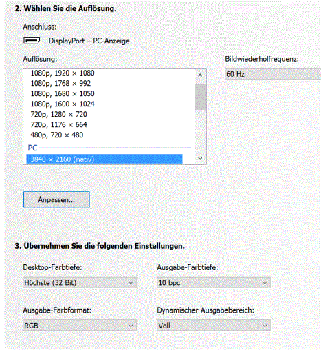

Schräg, bei meiner GTX980 kann ich bei 4k mit 60hz auch 10 bpc im NCP auswählen...

Also ich weiss jetzt nicht ob es hilft, aber ich habe eine TitanX mit 4K Monitor (60Hz) und 2. Monitor mit FullHD.
Soll ich da was ausprobieren?
