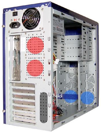

Ich sehe aber auch gerade, dass das Case ziemlich auf dem Boden
steht - also keine sonderlich hohen Füsse hat. Mein Plan würde
wie im angefügten Bild aussehen. Vorne zwei 80er, die die Luft
reinsaugen (mich nervt es hier, dass man keinen mittig installieren
kann! der würde dann ja schon reichen) und hinten auch zwei
80er, die die warme Luft wieder rausblasen. Vorne ein 80er oder
noch besser ein 120er und hinten ein 120er wäre natürlich erste
Wahl. Aber so sage ich mal hinten und vorne jeweils zwei 80er...
Die Festplatte - auf dem Bild mit 'hdd' gekennzeichnet - baust
du direkt in den Luftstrom der Lüfter. So wird die Platte bei max.
~35°C gehalten.
Überhaupt nicht verständlich ist auch, warum die eigentlich
Lüfterhalterungen durch so viel Metallschrott fast schon 'ver-
schlossen' sind. Da nimmst du dir eine Kneifzange oder was in
der Art und machst das weg, damit überhaupt Luft durch die
Lüfter transportiert werden kann. Das sind ja mal 80% der Luft-
einlässe verschlossen. Durch diese paar Löcherchen kriegt man
jedenfalls keinen vernünftigen Luftstrom hin.
edit: ach und das Schwarze rechts unten neben den Karten-
slots verklebst du meines Erachtens am Besten. Hier kann es
passieren, dass die 80er am Heck frische Luft durchsaugen...
