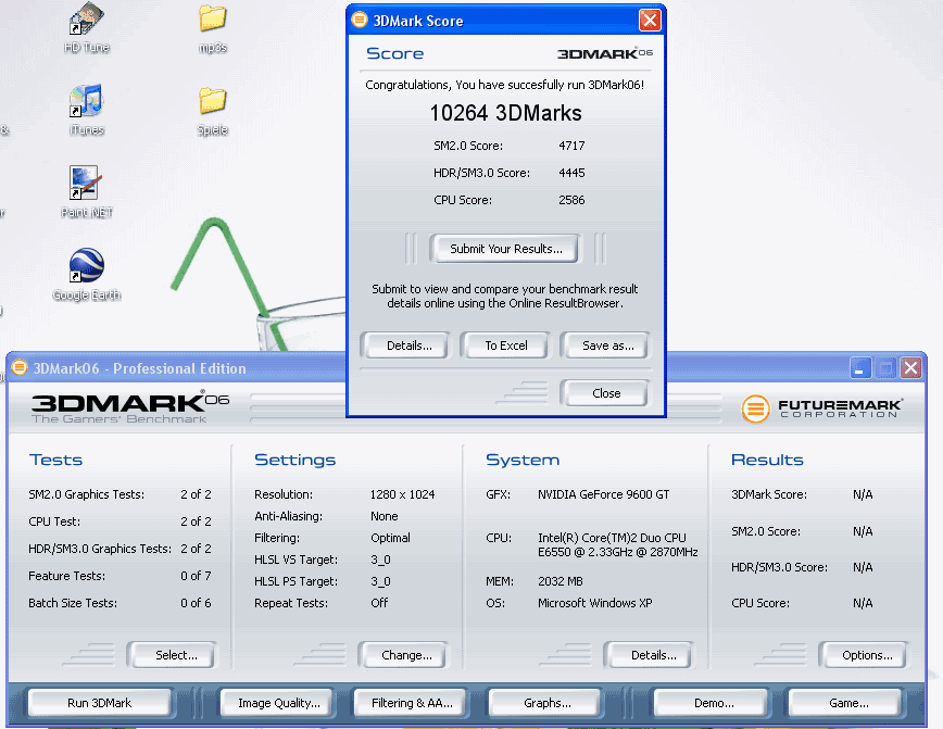

hi, würde auch so n "test" machen.
was muss ich den bei 3dmark alles einstellen?
danke
wollte mal fragen, ob die Werte hier für mein System in Ordnung sind. Den FSB hab ich dafür auf 410 geschraubt, läuft normalerweise auf einem FSB von 400
Gruß
