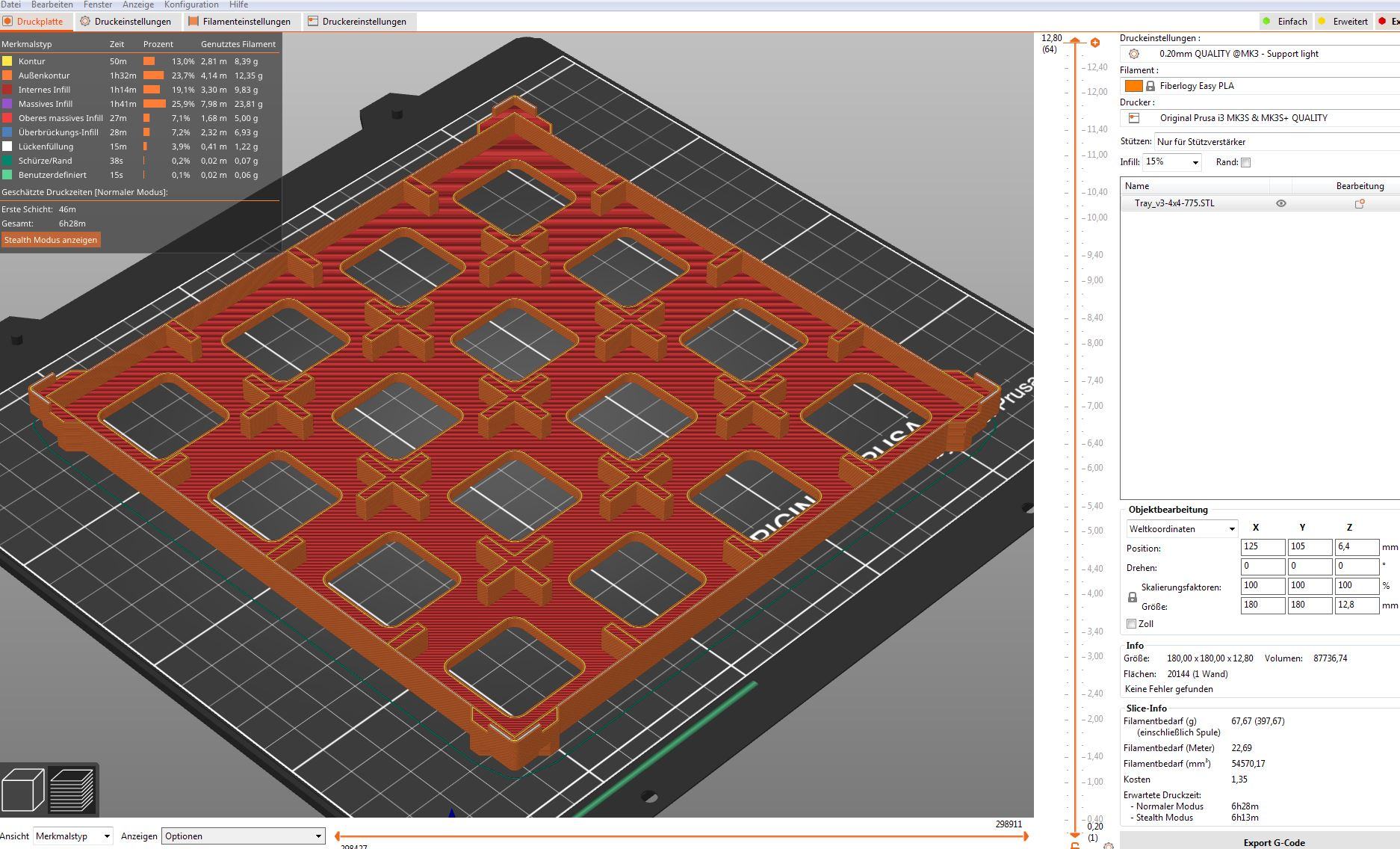

Hab mal den Tray_v3-4x4-775 gesliced.
Aufwand ist eigentlich überschaubar.
0,2mm Layerhöhe, 2 Perimeter, 4x Top, 3x Bottom, 15% Gyroid Infill.

Hab mal schnell 3x3 370 durch den Slicer gejagt. Das wären 62g und ~7,25h Druckzeit.
Druckzeit liegt bei mir unter 3 Stunden pro Stück ;)

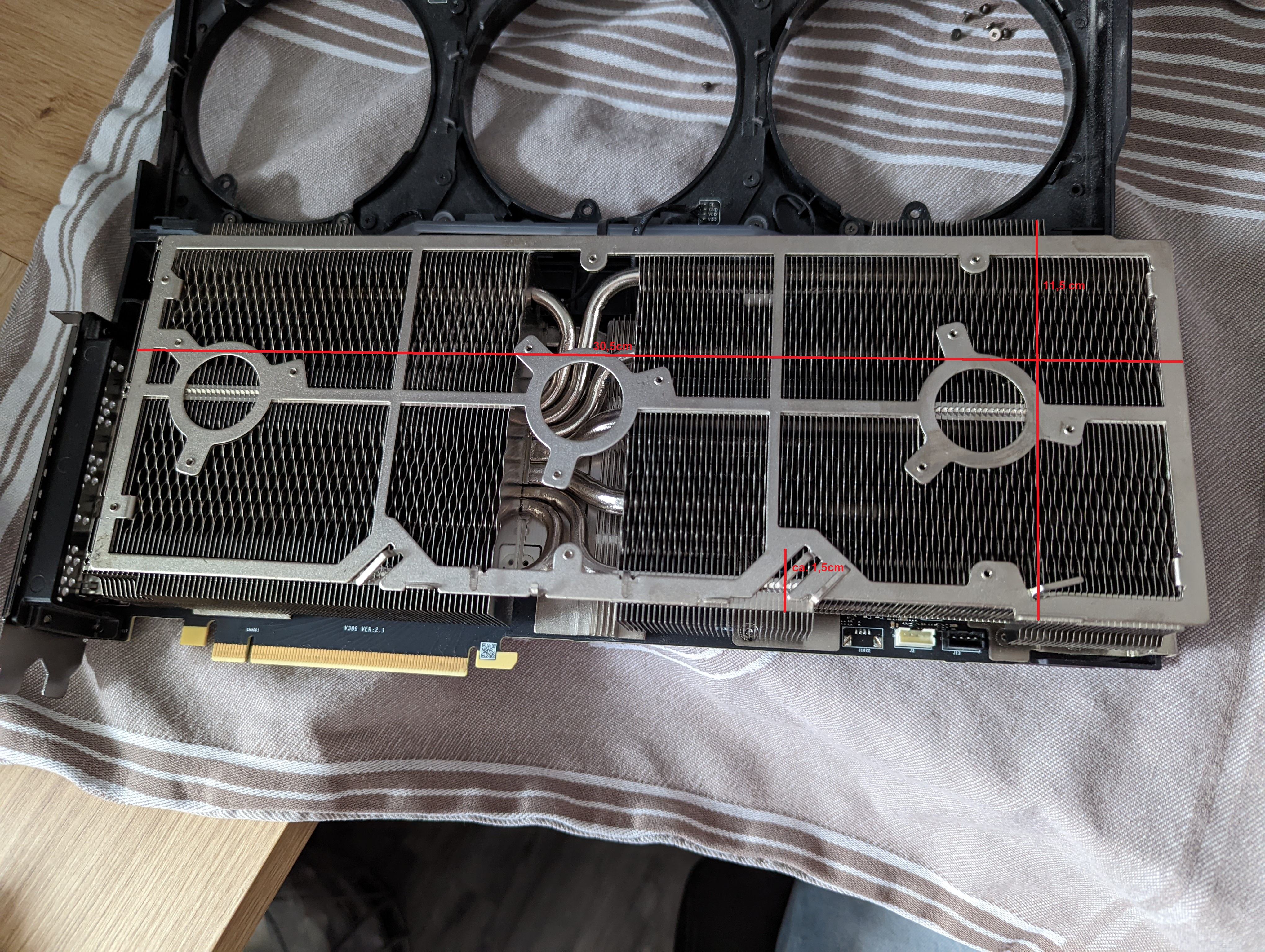

ich bräuchte einen 3x 120er Lüfershroud um einen GPU Ghetto Mod auf einer 3080 SuprimX zu verwirklichen ohne die Kabelführung zu entfernen.
Die höhe der Nasen beträgt ca. 0,5cm, somit müsste der Shroud auf "Füssen" stehen damit ich die Nasen nicht ab knipsen muss.

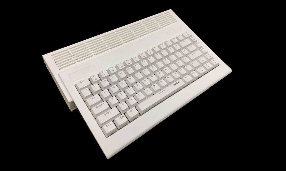

Ich möchte gerne ein Gehäuse drucken lassen mit jeweils der Unter- und der Oberschale in einem Teil. mit meinen Druckern müsste ich das teilen (omg).
Es geht um das Project Julia (Amiga 600 Gehäuse mit Modifikationen), ich habe das Modell / die Dateien vor einigen Monaten gekauft und möchte es gerne von jemanden gedruckt haben der die Teile in einem drucken könnte. Die passende Tastatur dazu habe ich schon.
Dazu müsste der Bauraum 400 x 400 mm betragen. Die Höhe ist nicht sehr groß, so um 3 - 4 cm.
Ich hoffe dass mir jemand den gefallen tun kann, kleben würde mich wirklich arg stören (der damalige Versuch ist in einem Desaster geendet^^).
