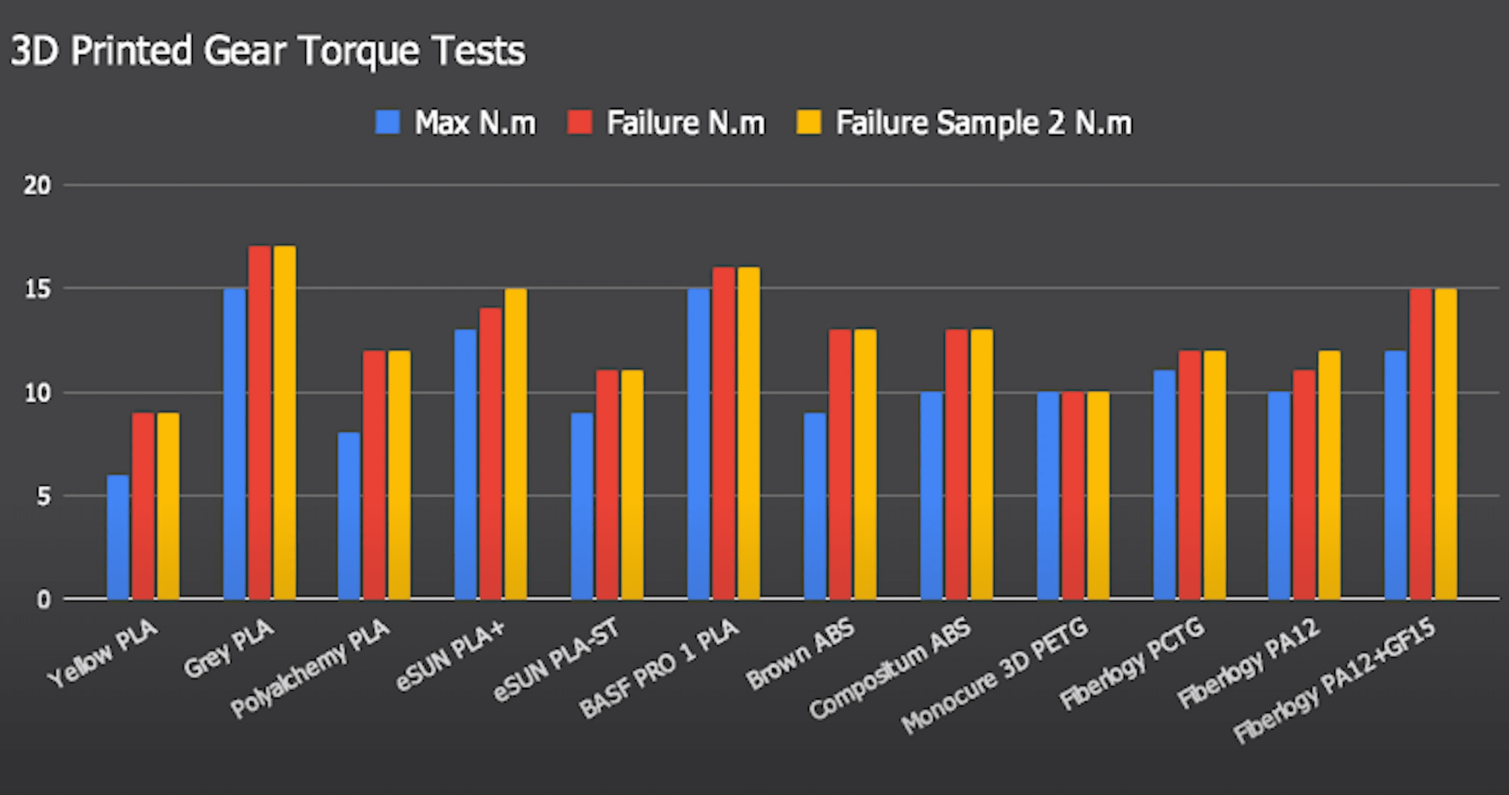

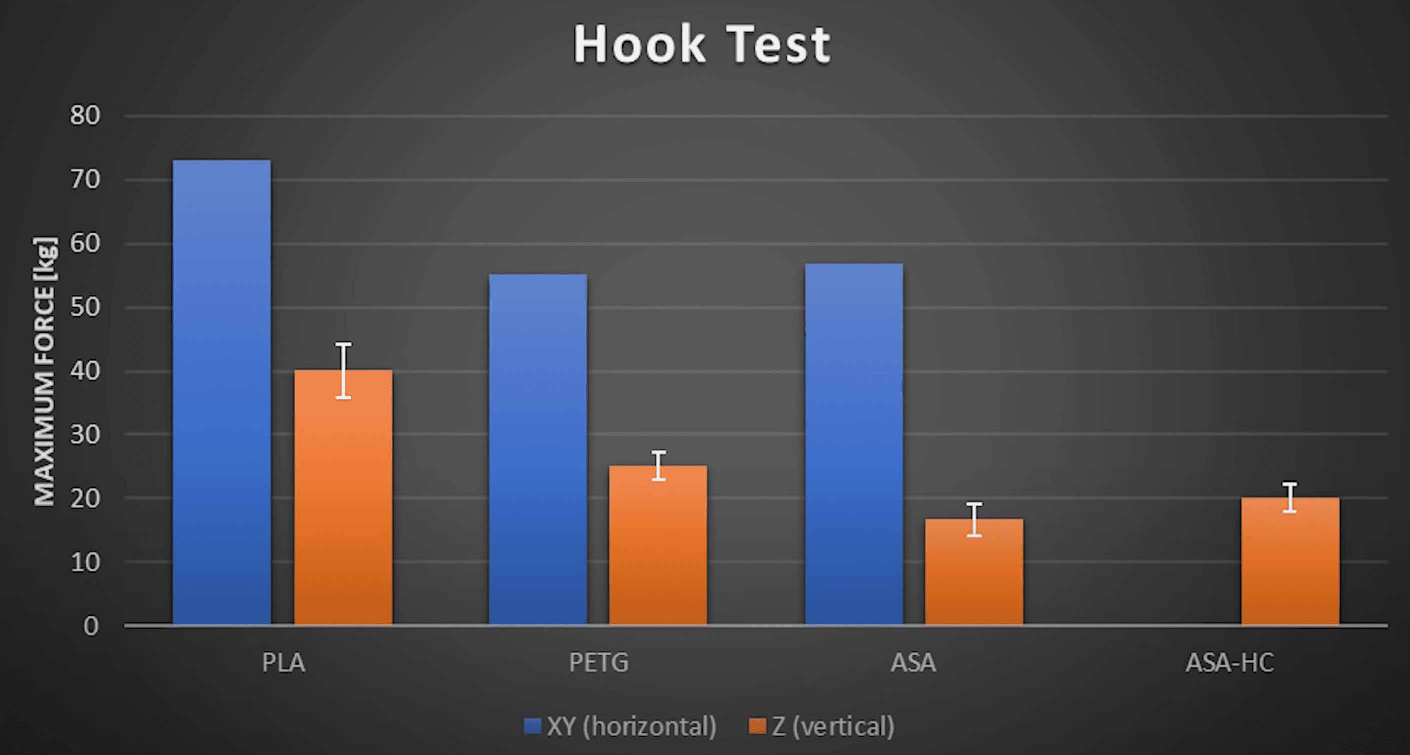

Ich verweise gerne wieder auf die Tests von CNC Kitchen und Maker Muse bspw was Verwindungssteifigkeit/Zugkraft/Bruch bei Seitlichen Kräften angeht.
Bspw Haken (ähnlich einem Fleischerhaken) aus PLA/PETG/ASA (Maximale Zugkraft).
Hier liegt PLA mit guten Werten mehr als deutlich vorne:
bspw Verwindungssteifigkeit bei Zahnrädern:

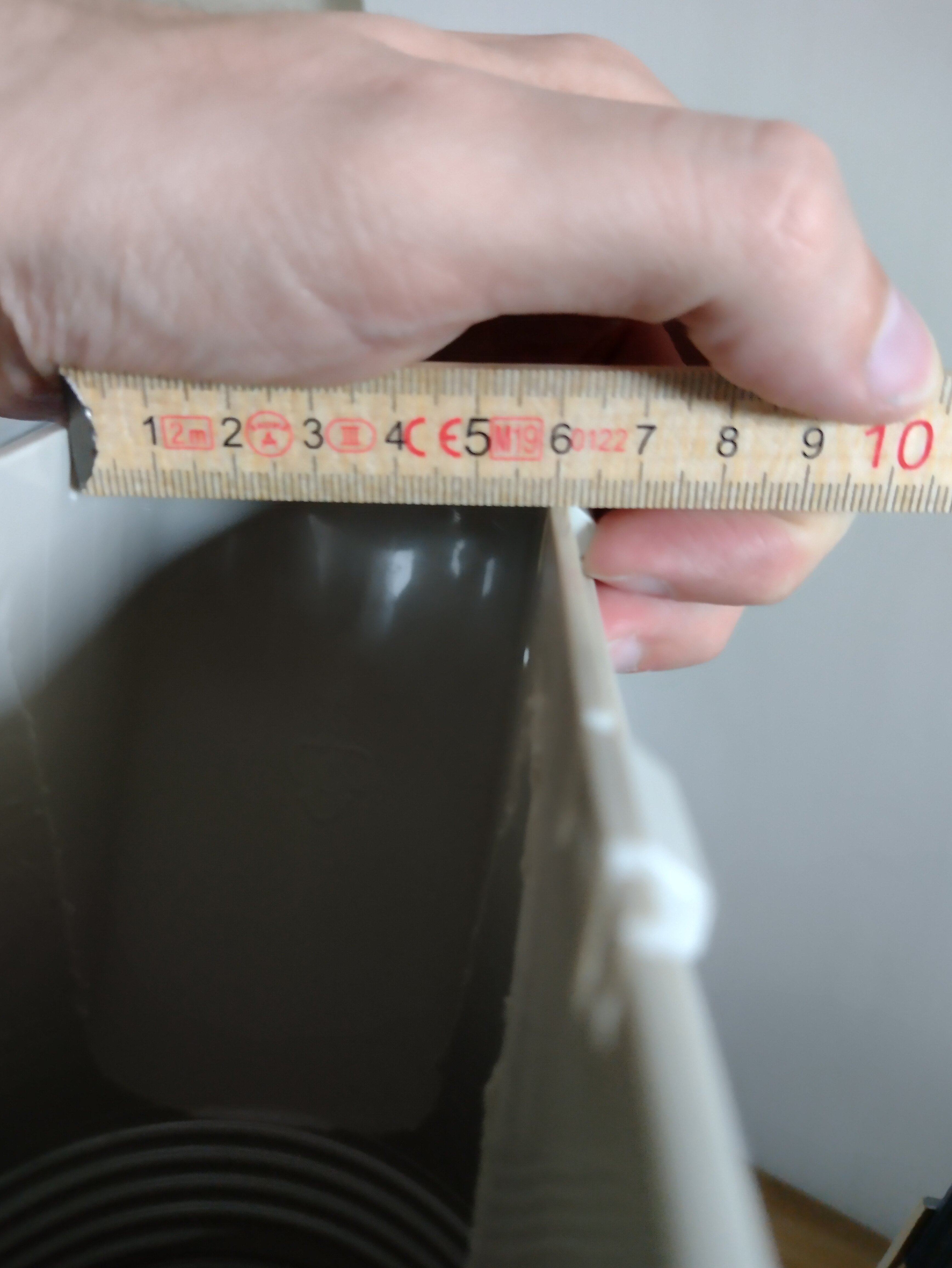

Ich suche einen Fanduct für einen Wandkasten. Der Lüfterausgang aus dem Gehäuse ist nur 70mm da meine Rundsäge nur 70mm geschafft hat. Schön wäre ein Fanduct wie abgebildet von 70 -> 120mm exzentrisch.
Zur Not mache ich ein Bild von dem Wandkasten...

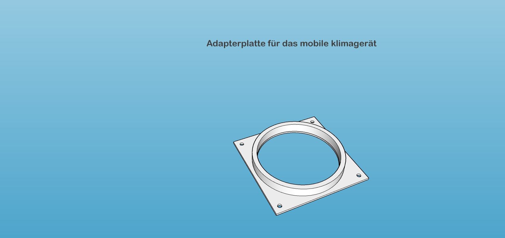

Vielleicht Traut sich einer sowas zu?

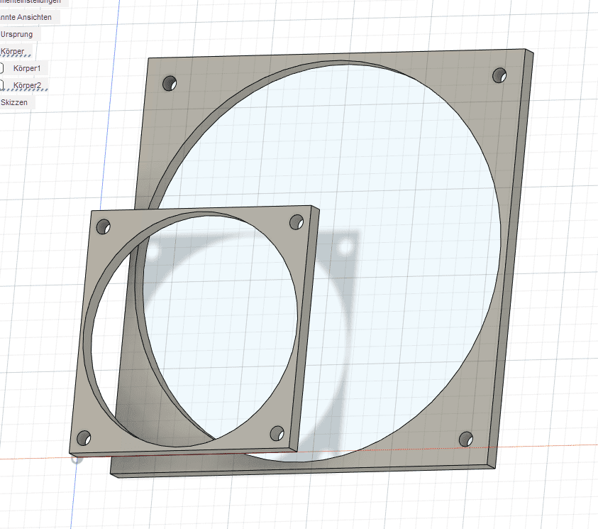

So?
Unten 70 mm Innen (Lochabstand 80mm)
Oben 120mm Innen (Lochabstand 130mm)
Oder passt dann das Lochbild net?
Geht da was in 14x14x4cm?

Ich kann dir grad net so wirklich folgen, was genau du brauchst.
Kannst du das mal noch Skizzieren?
Naja ich will die Abluft meiner Klimaanlage durch den be/Entlüftungsschaft abführen, so muss ich ihnen Fenster nicht öffnen. Ich habe aber auch gemerkt dass die breit Öffnung kaum auf die 14x14 passen kann.
Wobei wenn man die Runde öffnung nimmt dann wäre das nur ein Adapter von 14x14 und 4cm tiefe auf einen 12cm Schlauch

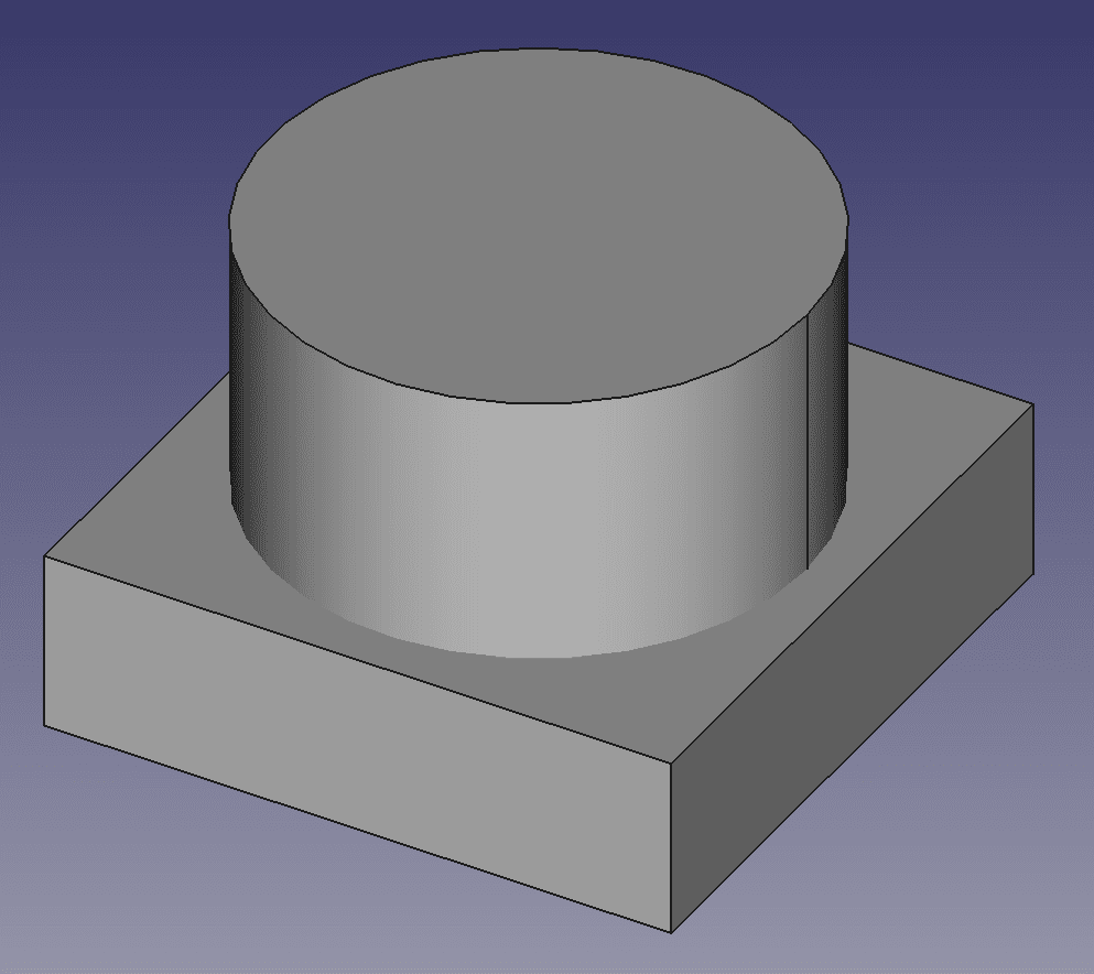

@VL125
Also von der Grundform her sowas in der Art:
Das Runde natürlich innen hohl und auf dem "Sockel" noch die nötigen Aussparungen.
Da brauchst du dann aber die genaue Position der Stifte (wo die Schrauben drin sind), der Zapfen und dem Schiebmechanismus, sonst wird das nicht passen. 14x14cm Aussenmaß des Sockels reichen da nicht.

kenn ich das problem, habe es an meiner klima ebenfalls mit nem adapter gelöst...
Meines erachtens macht es mehr sinn was neues zu konstruieren und vier löcher in die wand zu bohren um den adapter zu befestigen.
Das sieht vielversprechend aus. Ich hab ja schon 4 Löcher dann müsste ich den Adapter nur abschrauben.

So?

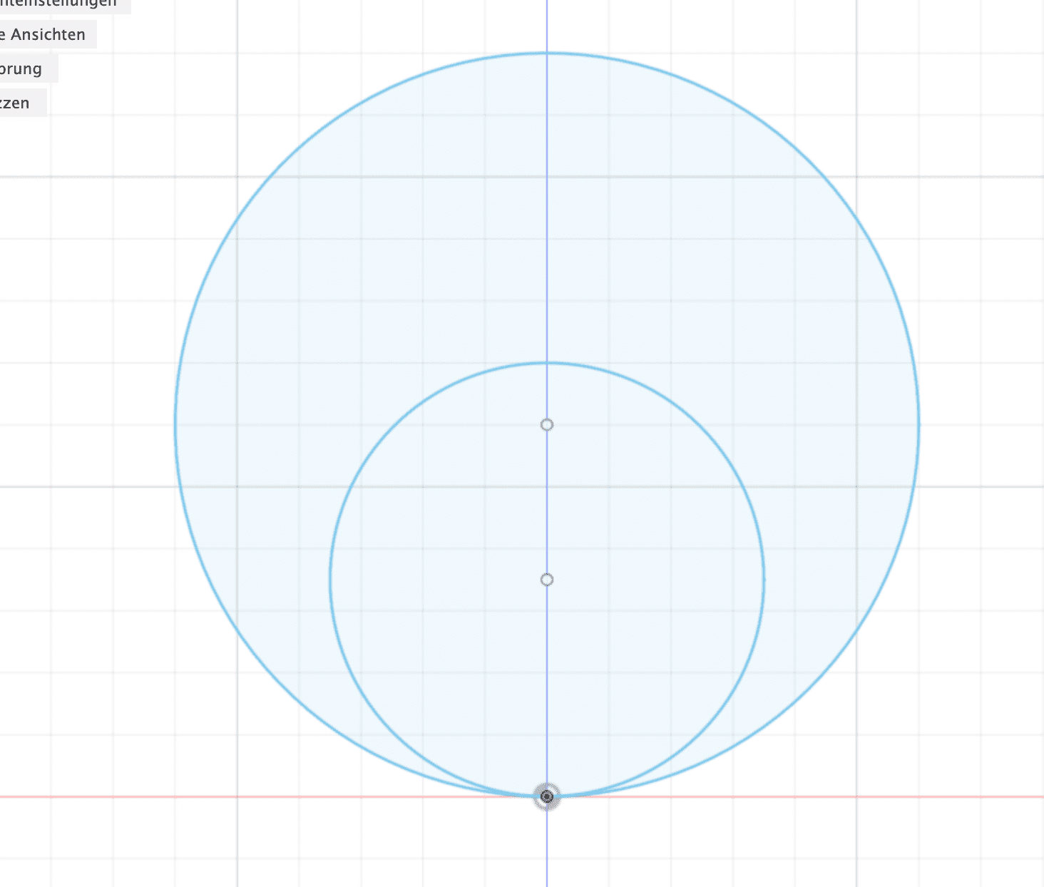

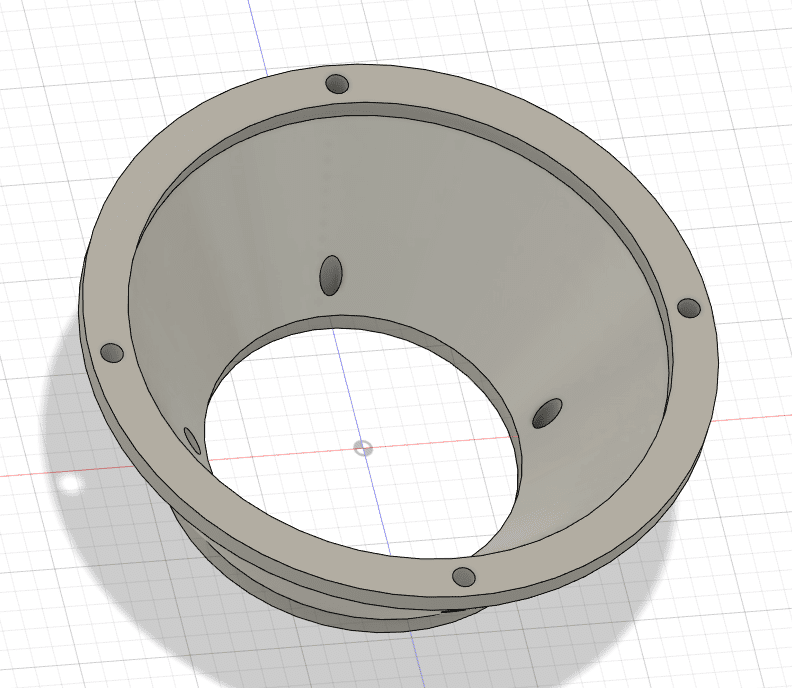

Nein das geht leider nicht, es muss wie Abgebildet exzentrisch sein. Der Lüfter ist in einem Kasten Montiert und schließt Bündig mit der Oberkante des Kastens ab. Alles lässt sich Verschieben nur leider das Loch nicht mehr. Oben rechts im Anhang sitzt der 70mm Lüfter.

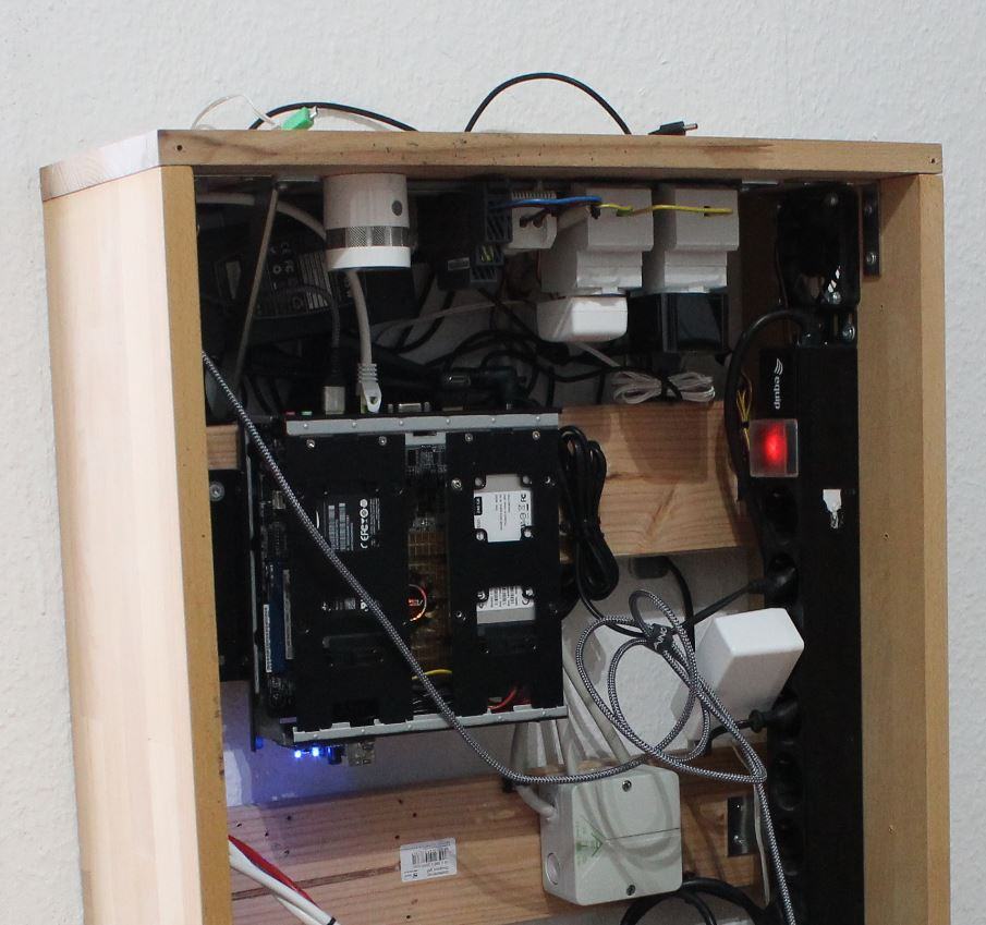

Ein hübscher Wandkasten wo Technik wie Fritzbox und ein kleiner Server etc. Versteckt wird. Davor ist eine Blende aus Kunststoff schwarz die den Inhalt dezent verbirgt.
Damit das ganze nicht überhitzt ist ein Lüfter eingebaut und ein Rauchmelder ein Hutschienen Netzteil und ein Temperatur Sensor zur Abschaltung bei Übertemperatur.
Ich hab hier mal beide Öffnungen übereinandergelegt, 70mm bzw. 120 mm...
Kannst du da mal die Bohrungen bemaßen (für 70mm und für 120mm <- soll da einfach ein 120mm lüfter drauf? Dann würden die 70mm Borhugen reichen) und mir dann noch sagen, wie hoch es werden soll?
