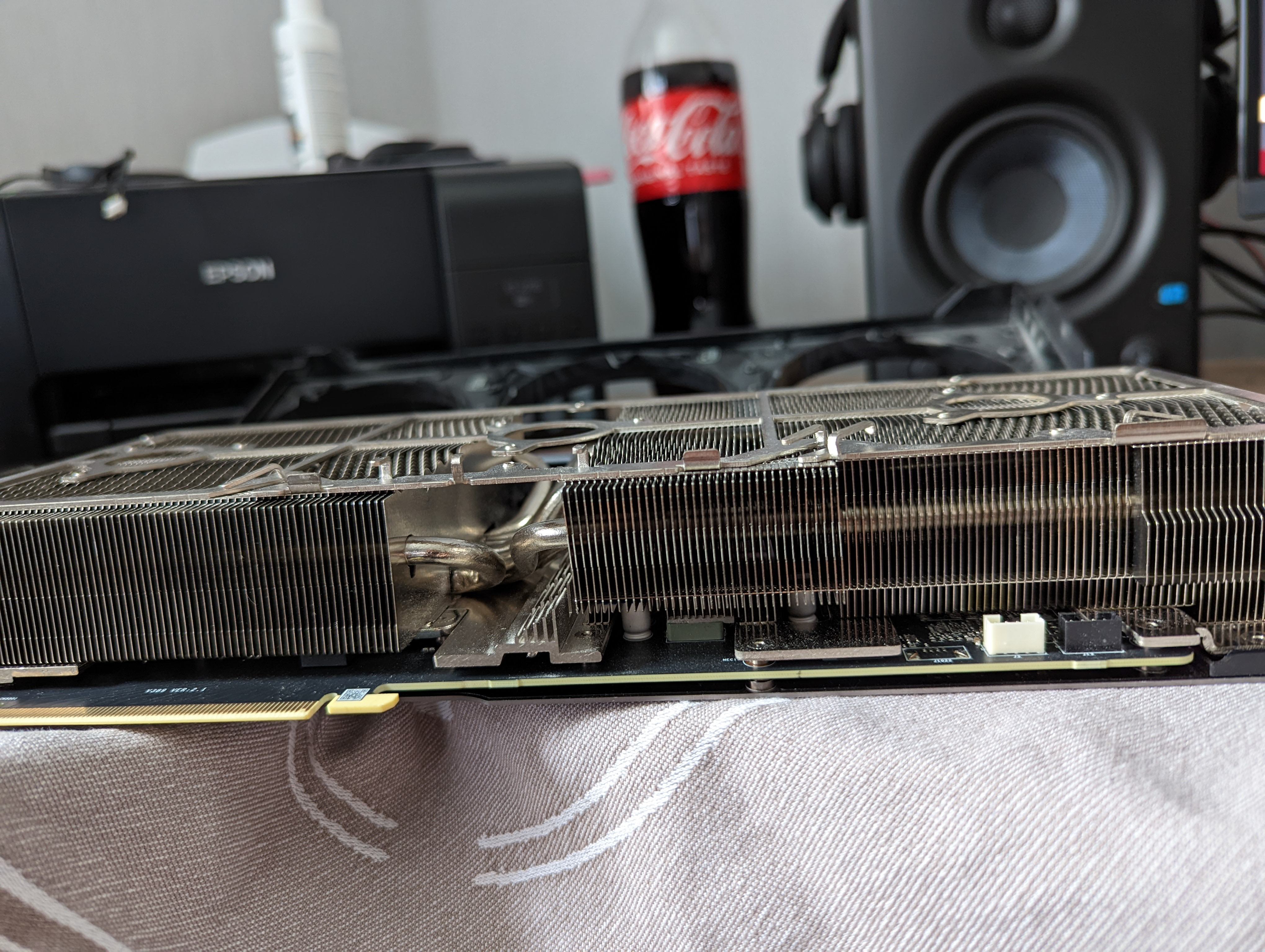

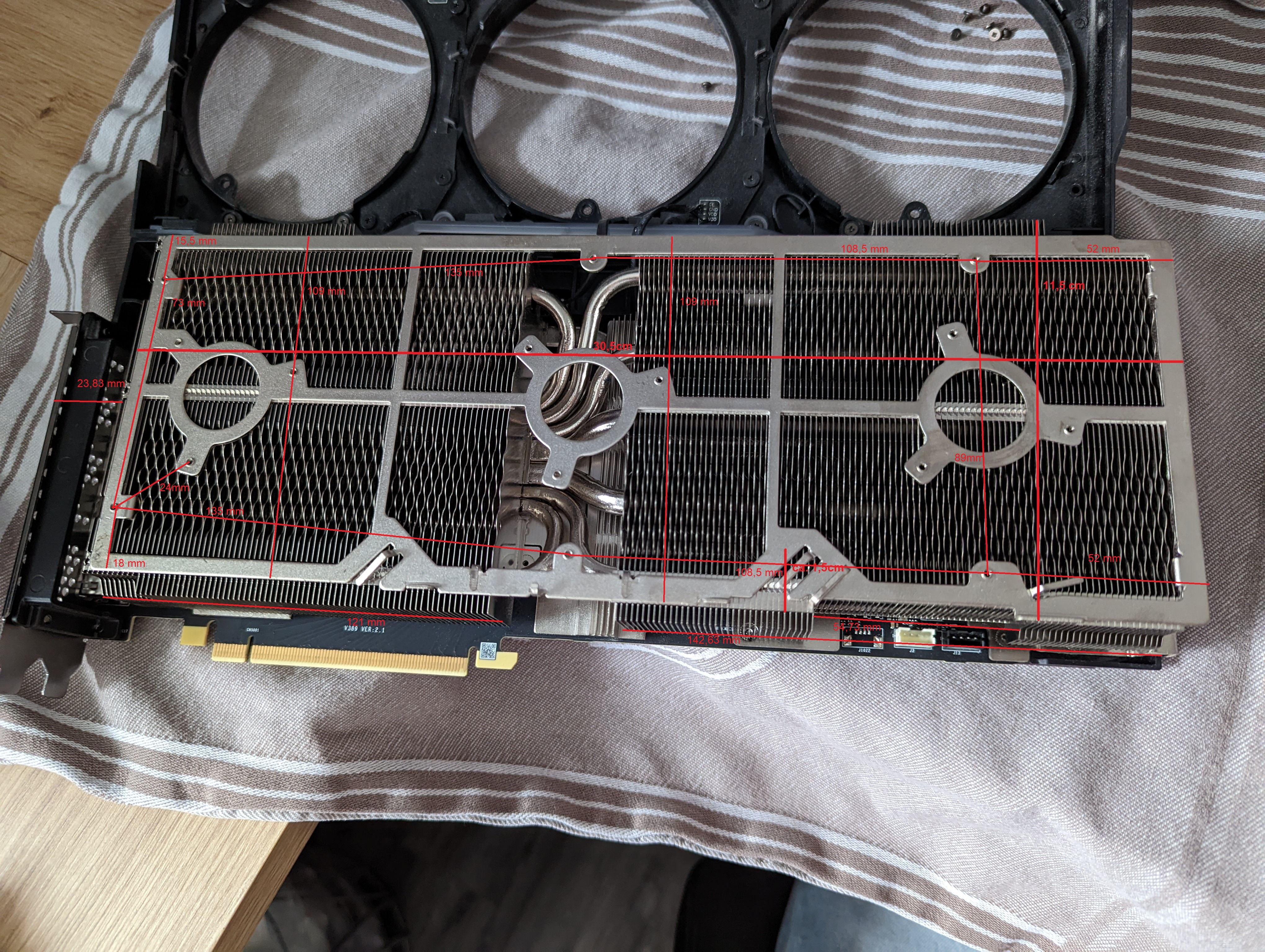

Hi,
ich bräuchte einen 3x 120er Lüfershroud um einen GPU Ghetto Mod auf einer 3080 SuprimX zu verwirklichen ohne die Kabelführung zu entfernen.
Die höhe der Nasen beträgt ca. 0,5cm, somit müsste der Shroud auf "Füssen" stehen damit ich die Nasen nicht ab knipsen muss.
Fürs Konstruieren von nem Shroud wäre es gut noch ein paar Angaben mehr zu haben. Also die Positionen (von der Mitte) der äußeren 6 Schraubenlöcher an denen der originale Shroud am Kühlkörper befestigt war (am besten zu einer der Ecken des Kühlers) + der Durchmesser der Durchgangslöcher für die Schrauben im originalen Shroud (damit man den neuen Shroud wieder verschrauben kann), evtl. die Höhe der "Metallwurst"die beim Gewindeschneiden entstanden ist und andere Maße die ich eingezeichnet habe.
N weiteres Bild aus ner leicht anderen Perspektive aus der man die "Nasen" besser einschätzen kann wäre auch gut.

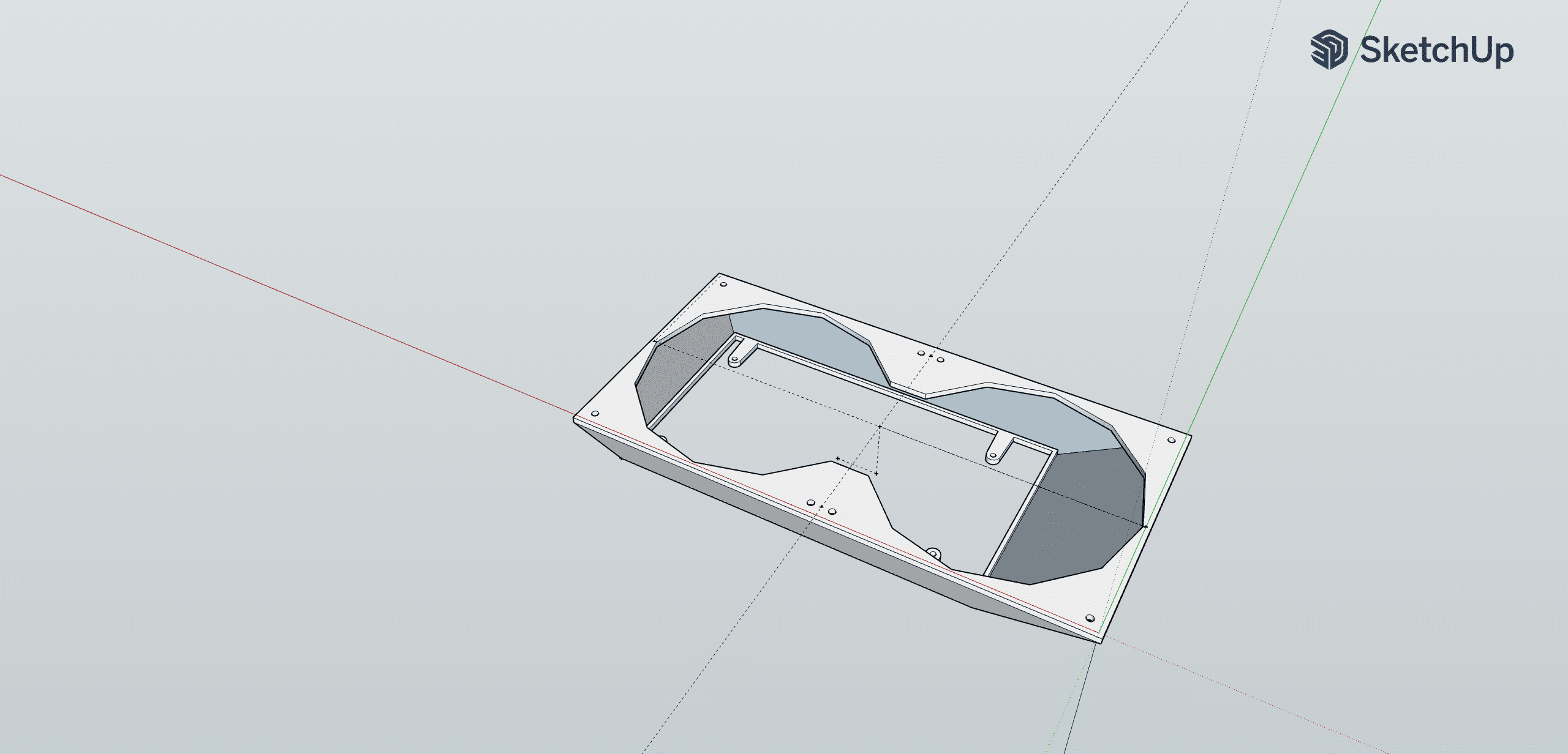

Hi!
wer Bock mir einen Lüftershroud für die EVGA 3060Ti XC zu drucken?
Für die Materialkosten und Versand natürlich.
wurde in Sketchup (Free) gezeichnet, daher kann ich nur beschränkt exportieren.
LG!

@piaheiza
Sorry, aber bei der Größe bin ich raus mit meinem Ultimaker, kannst ja vorne mal die Liste durchstöbern und gucken ob jemand überhaupt so nen großen Drucker hat und ggf. mal direkt anfragen...
@STER187
Das Modell ist echt Advanced, hast du dazu eine STL?
@derin

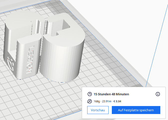

Könnts dir in ABS (Weiß, Gelb, Rot, Schwarz, Grün ggf auch weitere Farben) durchlassen, 8,84 fürs Material + Versand...
Hi Scars!
ich habe mir nun eine alte Version von Sketchup besorgt - hier sollte ich in allem exportieren können.
Ich zeichne das mal nach und melde mich bei dir.
Danke & LG!

Hallo @scars!
Ich hab absolut keine Ahnung wie sich die verschiedenen Materialien verhalten - was ist teurer, was ist billiger, wie sind die Eigenschaften, etc pp - gibt es da was einfaches zum kurz einlesen? Ich würde aber von meinem Wissen über Tastaturen (lol) sagen das ABS schon hochwertig ist und eher weniger spröde als Plastik, also nicht soo schnell zum brechen neigt...
Was die Farbe angeht da wäre mir ein schickes "Nachtschwarz" am liebsten.
Kann ja keiner ahnen das man hier plötzlich Wünsche äußern darf - vielen Dank schonmal.
Sie, mein Herr, kommen in mein Buch der coolen Typen!
ABS ist der selbe Kunststoff wie für Lego, dann nehm ich ABS in schwarz und lass es dir morgen durch :)
Wie das bunte Lego und wie die meißten Karosserieanbauteile bei Fahrzeugen, also schon echt etwas gutes, solange es nicht unlackiert jahrelang in der Sonne steht. Das mögen auch die Legos nicht :)

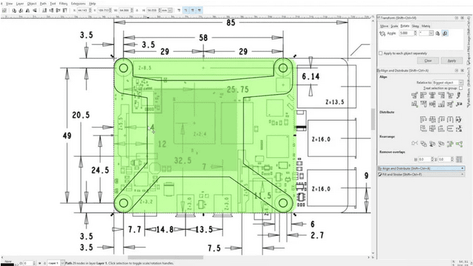

Hat einer von euch auch eine Möglichkeit Kunststoffe zu lasern, oder liesse sich derartiges als Druck verwirklichen?
Screenshot 2022-08-20 at 00-00-56 Water Cooled Raspberry Pi 4 - Totally Unnecessary But Pretty...png
  • Water-Cooled-Pi-Components.zip
Was ist das? Hast du vielleicht Bilder von dem was dabei rauskommen soll? Oder überhaupt ein 3D-Modell?
Die Leute hier drucken zwar, aber je nach Komplexität übernehmen sie nicht unbedingt den Entwurf eines 3D-Modells.
Sofern ich das richtig deute, wird da per Laser was ausgeschnitten. 3D-Druck machts andersrum, das schneidet nicht aus irgendwas aus, sondern baut genau die Struktur auf.
Sofern das eine Adapterplatte ist wie der Screenshot rechts vermuten lässt, kann man das auch 3D-Drucken.
Falls das aber irgendwas für Wakü sein sollte, bleibt die Frage nach den thermischen Eigenschaften des Kunststoffs. Der sollte nicht zu heiß werden, und falls es für Wakü dicht sein muss, ist nochmal eine andere Frage.
Wie ich bereits oben schrieb Lasecutting.
Da du dich ja etwas mit dem Pi auskennst mal das Video dazu.
Suche schon länger die passende Halterung aber finde nur unpassende Optionen.
Lässt sich als BUndle bei Etsy erwerben aber 6 Wochen Lieferzeit und knapp 36 Euro+ 12 Euro Versand.
Die Frage war nicht, wie das hergestellt wird, sondern was das für ein Teil ist und wofür es gedacht ist.
Also ein Wakü-Mount für einen Pi passend. Hätte man auch gleich sagen können.
Soweit ich das Video überflogen habe, denke ich, das sollte auch alles FDM-Druckbar sein und die Abwärme sollte so wie das aussieht auch kein Problem sein.
Jetzt fehlt immernoch die Info, was du genau brauchst.
Vermutlich gehts hauptsächlich um das Ding das den Kühlblock fixiert?
Das sollte machbar sein... auch als selbst CAD-Konstruiert, ein fertiges Modell hast du ja anscheinend nicht? Die Maße vom Pi gibts bis hin zu den Schraublöchern online (die passen auch, hab mir da auch schonmal was gedruckt).
Für ein brauchbares Teil müsste man noch die exakten Maße des Kühlblocks wissen. Soweit ich das in dem Video sehe, wird der Kühlblock durch das Teil nur angedrückt, der Kühlblock ist aber mit dem Teil nicht anderweitig fest verbunden?
Und für welches Pi-Modell dann genau?
Ich kann dir aber vorab schon sagen: Der Pi hat mit einer vernünftigen Lukü eigentlich schon kein Temperaturproblem mehr. Ihn mittels Wakü noch weiter übertakten zu können als mit Lukü würde ich also nicht allzuviel Erfolgschancen einräumen. Mehr als 2,2-2,3 Ghz werden wohl auch mit Wakü nicht laufen.
Für ein Cluster kann das allerdings wegen der geringeren Maße dennoch sinnvoll sein... falls das dein Plan ist. :d
Ich wäre dazu geneigt, sowas mit einem Resin-Drucker zu erstellen. Das Material ist recht unempfindlich gegen Wärme. Ich hab meinen kompletten Druckkopf (der erste für das Volcano Hotend) inkl. der Fanducts mit Resin aufgebaut.
Was willst du anpassen? Den Kühlblock, oder das 3D-Teil?
Das 3D Teil, da muss noch einiges dran geändert werden, dann ausgemessen und optimiert, bevor es wohl final sitzt wie es soll.
Dabei wäre es absolut kein Problem wenn das innen Hohl oder dezent instabil wird, wird erstmal nur ein Prototyp sein.
Das sind die wo der Druckkopf/ Platte in das Harz eintaucht ? Klingt interessant.
Nicht alles was man generell drucken kann ist auch dafür gemacht. Wenn ich mir die Teile weiter vorne im Thread ansehe, dann sind die fürs Lasern gemacht. Ich würde mir also jemanden mit Dioden- oder CO2-Laser suchen und den Kram aus PMMA ("Plexiglas") oder entsprechend dickem Sperrholz lasern lassen. Lässt sich nachträglich gut feilen oder sägen und erfüllt die Anforderungen ;)
Im Idealfall würde man den Kühler erst kaufen, dann die CAD Daten anpassen und im Anschluss direkt passgenau fertigen. Oder man klebt den Kühler halt einfach mit wärmeleitendem doppelseitigen Klebeband auf den Rpi auf... Problem solved. Fehlt nur noch die Halterung für den Radi...
