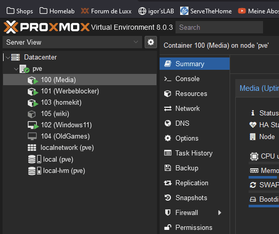

Ich habe Proxmox laufen. Darauf läuft bei mir nur eine Windows-VM und eine Linux-VM (momentan Debian). Proxmox nutze ich eigentlich nur wegen des Webinterfaces, weil das gleiche könnte ich auch mit einer beliebigen Linux-Distri + KVM mit Windows-VM haben, dann hätte ich aber kein so schickes Webinterface um die Windows-VM zu starten/stoppen. :D
Die Windows-VM brauche ich nur für Sachen, die halt Windows-only sind.
Man kann sich auf Proxmox auch einen Desktop (KDE, XFCE, Gnome, ....) installieren, dann ist Proxmox selbst quasi eine vollwertige Linuxdistribution mit eigenem Desktop. Hab ich auch schonmal gemacht, weil an den Server ein Beamer angeschlossen werden sollte um Videos direkt abzuspielen.
