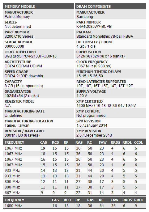

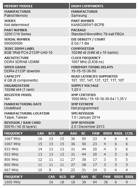

Hi,
ich habe meinen Ram ausgelesen mit Thaipoon, kann mir jemand sagen welcher RAM verbaut ist?
Ich habe mich mit dem Thema bisher nicht wirklich auseinander setzten können, deshalb die Frage.
Es handelt sich um diesen RAM:
Patriot Memory 16 Zubehör
Vielen Dank für eure Hilfe.

Der Rest der Screenshots.

Der relevante Buchstabe ist im SPD mit einem ? obscured. Ich nehme an es handelt sich um zwei Kits?
Eines der beiden bestehend aus Screenshot #51 und #53 verwendet Samsung 4Gbit ICs (also D-Die oder E-Die) und das andere #50 und #52 Samsung 8Gbit ICs (sehr wahrscheinlich B-Die).

Ja genau, sind zwei Kits (jeweils 8GB).
Mit der Typenbezeichnung PV416G320C6K (auf dem Riegel mal kontrollieren, ob auch wirklich die verbaut sind) kannst du z. B. in die Samsung 8Gbit B-Die Liste schauen. Daraus ersiehst du in dem Fall, dass bei den Riegeln vermutlich nicht ausschließlich Samsung 8Gbit B-Die verbaut werden.
Um es zu prüfen musst du dir also voraussichtlich wirklich mal die Chips selbst ansehen. Dazu müsstest du aber einen Heatspreader abnehmen - dann sieht du ja welche da verbaut sind :d
Bei denen scheint es ein wenig Glückspiel zu sein welche Chips man bekommt.
Edit: Ah - jetzt sind ja die Sceenshots drin. Aber wurde ja eh schon geklärt.
