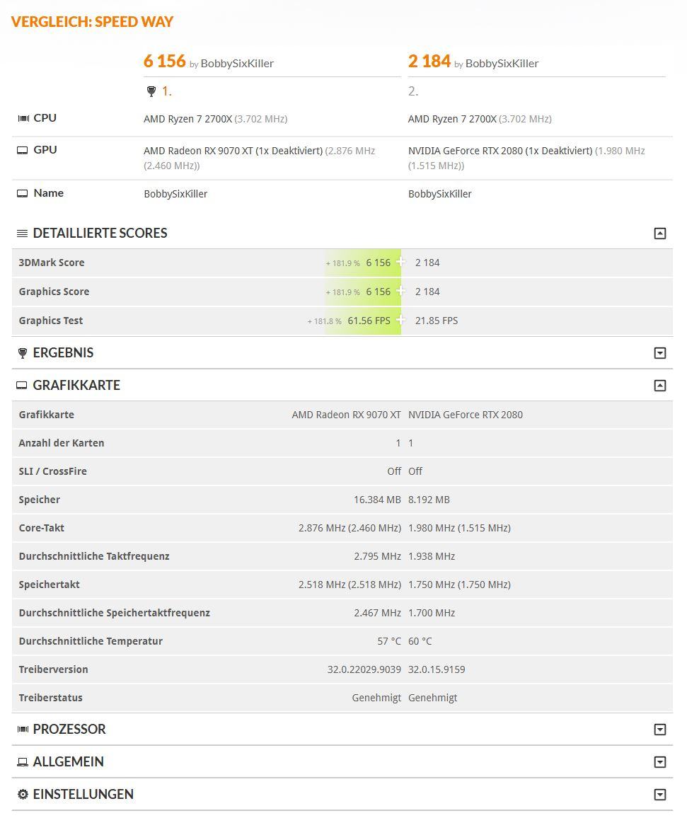

Grafikkarte kam heute und ist drin... Nach ein paar Startschwierigkeiten läuft sie jetzt und BF6 sieht schon hervorragend aus! Hoffe morgen kommt der CPU und dann sollte alles passen!
Der 3dMark Benchmark lässt sich auch schon sehen.

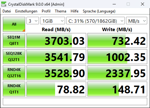

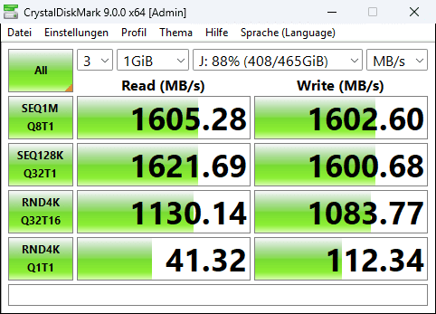

Hat alles soweit geklappt mit dem CPU Wechsel! Habe Win11 nochmal neu installiert auf der neuen SSD und war verwundert warum Dubaro den langsameren Port genommen hat... Aber naja umso besser wenn es jetzt richtig läuft!

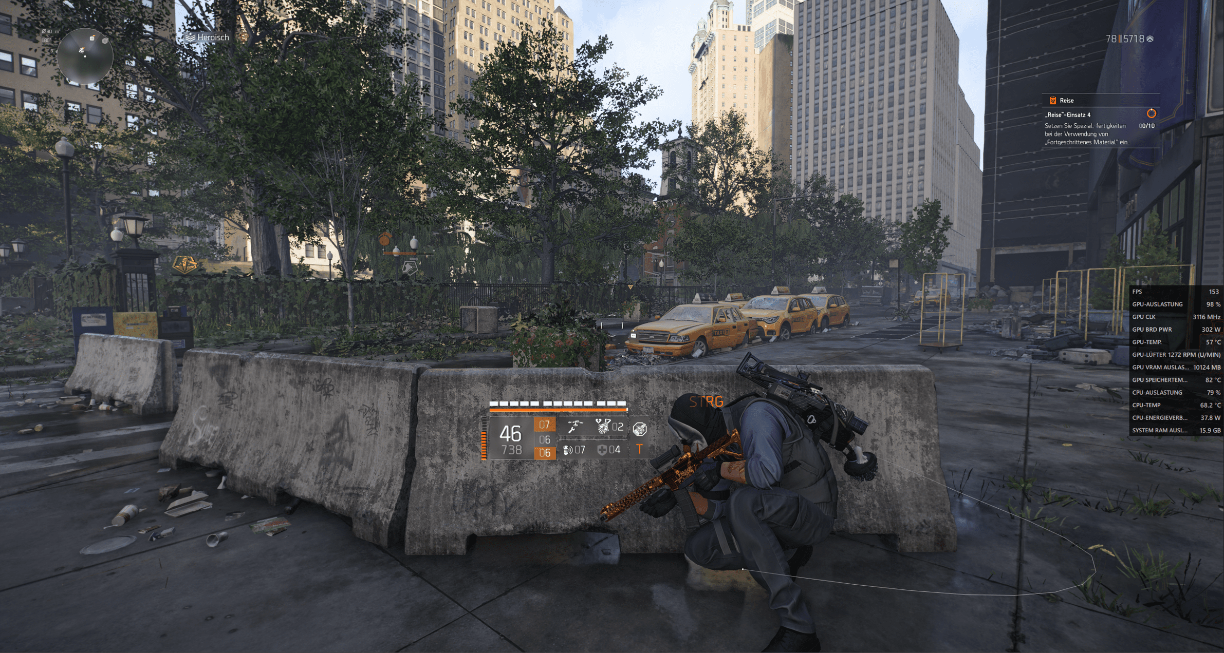

Hab ich... Nur nicht ansatzweise soviel Werte wie du im Screenshot und FPS werden in BF6 keine angezeigt, aber in der Zusammenfassung stehen welche.
Das kannst du aktivieren, da ist so ein Auge klick
Mit - 30PT - 50mV
Der Verbrauch ist nur noch 212 Watt und die CPU zieht auch sehr wenig. Und da sollen keine 600Watt NT reichen gg sogar bei voll last, kommt der nicht daran und für Lastspitzen ist auch noch platz.
