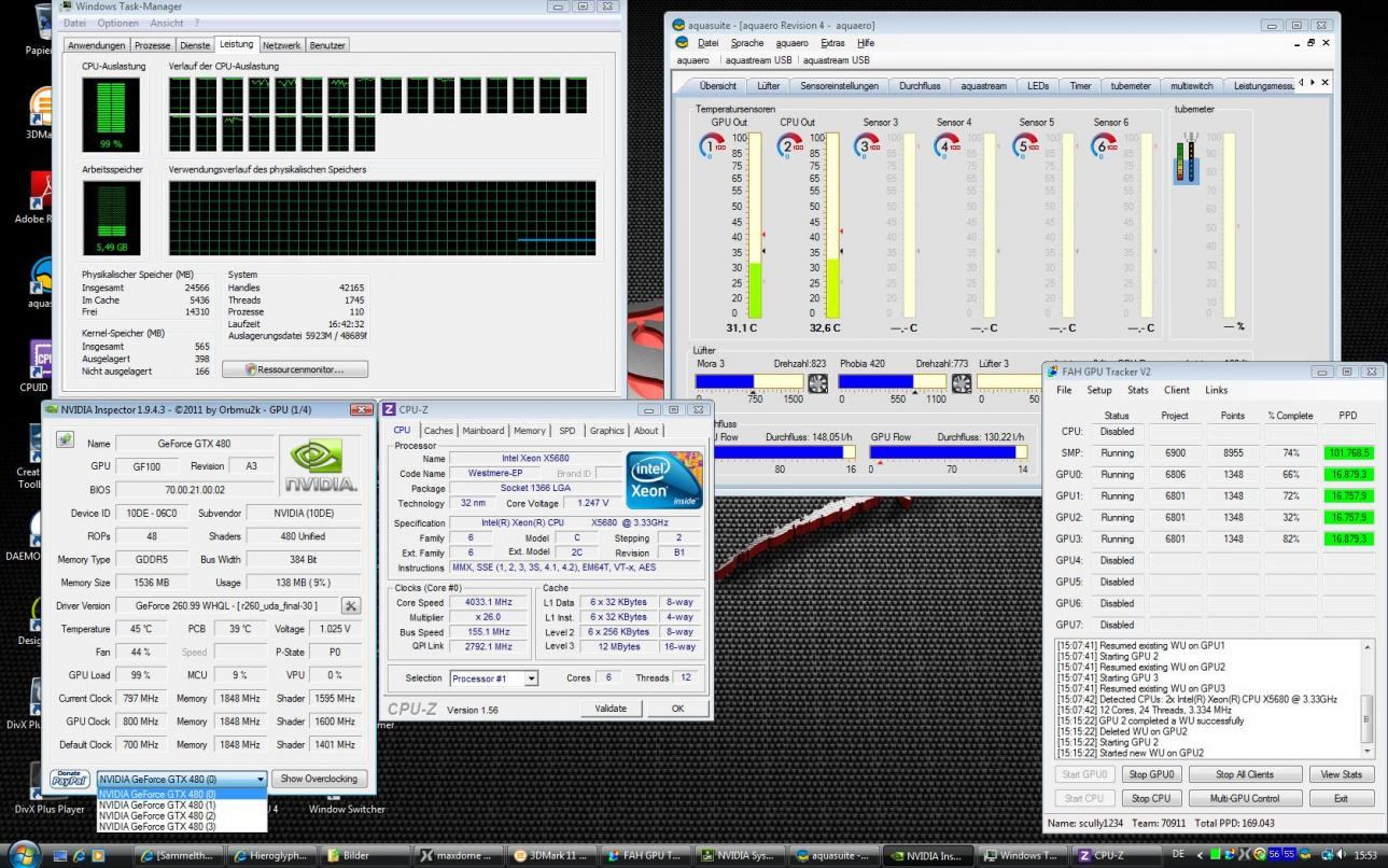

Mora 3 + 420er im Deckel nach 24 Stunden Vollast Hardware sollte ja ersichtlich sein.
Bei deiner Hardware mit nem normalen Mora3 rechne mal mit maximal 40-45 Grad im Sommer
Mit einem (belüfteten) Mora schaffst du keine 45°C Wassertemperatur bei normalen Zimmertemperaturen. Selbst bei 30°C im Zimmer (was ich schon unmenschlich warm finde) sollte es schwierig werden die Wassertemperaturen so hoch zu pushen.
Abgesehen davon. "Wayne" interessierts? Solange das System läuft ist das ok.
Das ist mir schon bewußt ich habe das eher gehalten wie die Behörden bei Brückendurchfahrten einen kleinen Sicherheitsspielraum eingebaut bei der Vorhersage:)
Was mit dem Mora möglich ist zeigt ja der Screen bei ca 1700Watt Verlustleistung
