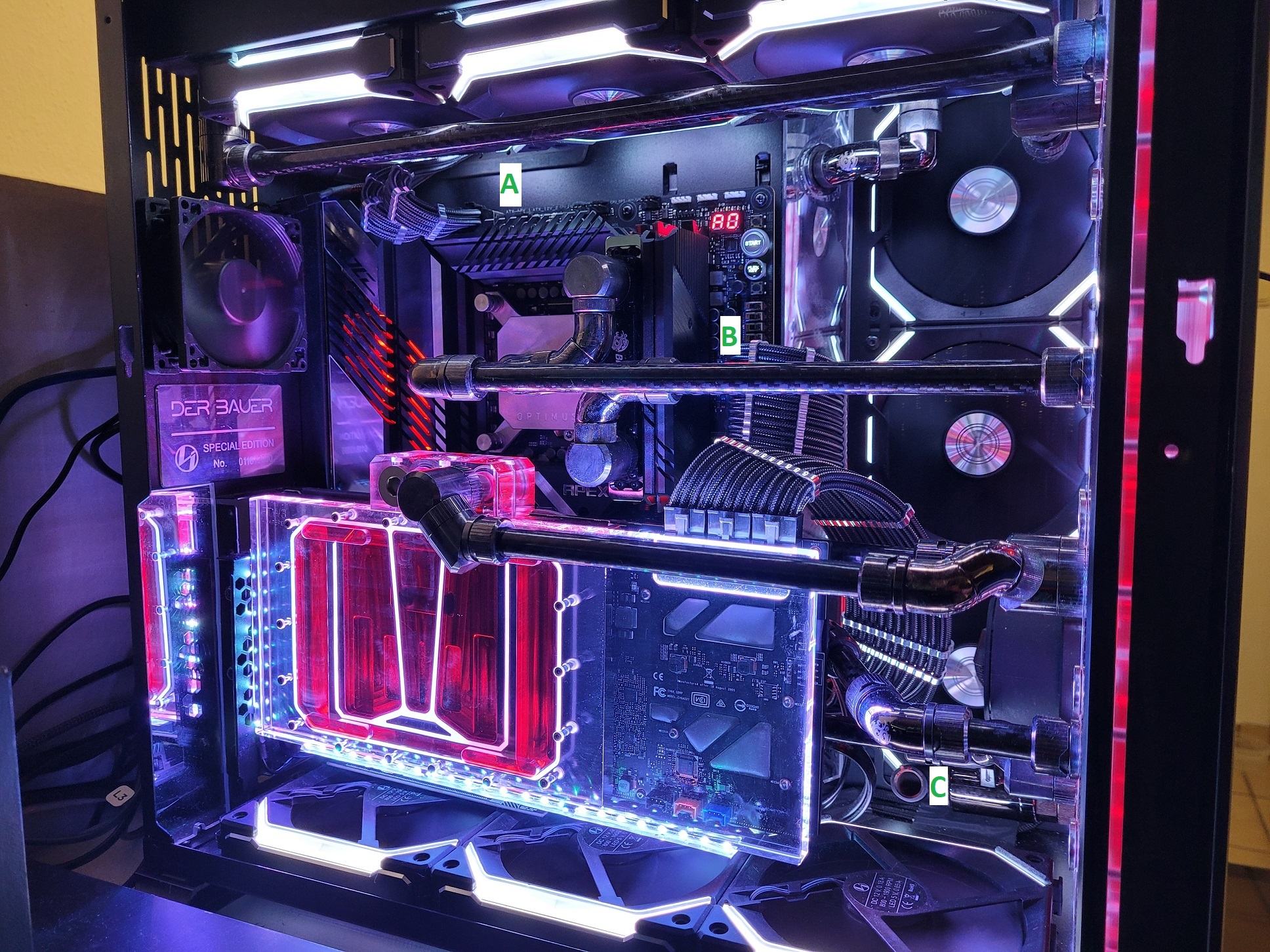

Hallo!
ich würde gern als letztes Teil in meinem Kreislauf einen Durchflusssensor einbinden. Dazu hätte ich ein paar Fragen, allem voran die Frage nach dem WO? Mein build sieht folgendermaßen aus und ist so verrohrt - beginnend an der Distropumpe:
1. Pumpe
2. Gehäusedurchführung + MoRa420
3. GPU
4. CPU + RAM
5. top Radiator (EK SE360)
6. auf der Rückseite: zweite D5
7. side Radiator (EK SE360)
8. AGB
wie ihr sehen könnt, bin ich in meinem O11D (nicht XL) doch relativ beschränkt, was den übrigen Platz angeht. In Frage kämen vermutlich nur sas Rohr zum top Radi (A), CPU Ein- bzw. Auslass (B) zu Distro, oder (C) evtl. direkt nach der Pumpe vor dem Winkel hinter die GPU in richtung Slotblende.
zu A: Platz nach oben zum Radiator recht eng, braucht u.U. extra Winkel, um noch einen Schnörkler für extra Platz zu machen.
zu B: Platz nach vorne (Seitenscheibe) und nach hinten (RAM-Distro Rohr) - bzw. nach vorne (Distro - CPU Rohr) recht begrenzt. Braucht ebenfalls u.U. extra Winkel.
zu C: Vermutlich ziemlich kurz für einen DFS mit den nötigen Fittingen und direkt nach der Pumpe sinnvoll?
Was macht hier am meisten Sinn? Alternativ könnte ich auch auf der Rückseite zwischen der zweiten D5 und dem side Radi Platz machen. Allerdings auch hier die Frage, wie sinnig der DFS direkt nach einer Pumpe ist. Weiterhin müsste ich dann zum Auslesen des Durchflusses auf software zurückgreifen, was ich eigentlich vermeiden möchte (reicht schon, dass iCue läuft). Ein DFS mit eingebauter Anzeige ist logischerweise ebenfalls wünschenswert.
Was mich zur Frage nach dem WAS führt:
Die Anzahl an Solchen mit eingebauter Anzeige ist ja sehr überschaubar - gefunden habe ihr hier genau 4 (noname Ebay/Alibaba Produkte außen vorgelassen): AC high flow NEXT, Koolance INS-FM18D, Bykski B-TFC-CS-X und Barrowch FBFT03. Was den Platzbedarf angeht, dürfte es mit den drei letzten keine Probleme geben.
Meine Tendenz wäre zum high flow, bin mir aber sehr unsicher, was den Platz und die Platzierung im Kreislauf angeht. Der schaut ziemlich bulky aus. Auch beim RGB habe ich bedenken. Die Beleuchtung muss entweder rein weiß oder aus sein und das ohne zusätzliche soft- oder hardware. Ist das möglich? Ich möchte rein in den Durchflusssensor investieren und nicht in ein komplett neues Ecosystem eines anderen Herstellers nur um paar Lichtlein einzustellen :fresse:
Würde mich freuen hier nützliche Ratschläge zu bekommen.

meine erste Wahl wäre auch der high flow next, aber es ist natürlich immer noch die Frage, wo der am besten hin sollte und ob sich das sinnvoll realisieren lässt. Rein ergonomisch betrachtet wäre vor bzw. nach dem CPU Block am besten, das ist so ziemlich auf Augenhöhe und ganz angenehm, um einfach mal kurz einen Blick darauf werfen zu können.
Ich würde den Durchflussmesser hinten in der zweiten Kammer platzieren. So habe ich es auch im O11XL gemacht.
Ich glaube die RGBpx Einstellungen des HFN kannst Du nur über die Aquasuite konfigurieren. Das oben von Dir zitierte betrifft glaub nur die Displaydarstellungen. Um sicher zu gehen, würde ich an Deiner Stelle einfach mal im AC Forum oder direkt per Email bei AC nachfragen.
Wobei glaub auch geht, das eingebaute RGBpx einmal mit der Aquasuite zu konfigurieren und dann diese wieder zu deinstallieren. Kann allerdings nur spekulieren, da ich alles über die Aquasuite steuere - die macht mit den schier endlosen Möglichkeiten wirklich Spaß.
Nachtrag: jetzt erst Dein Bild angeschaut - sieht schick aus!
Ich würde zu "B" tendieren ...

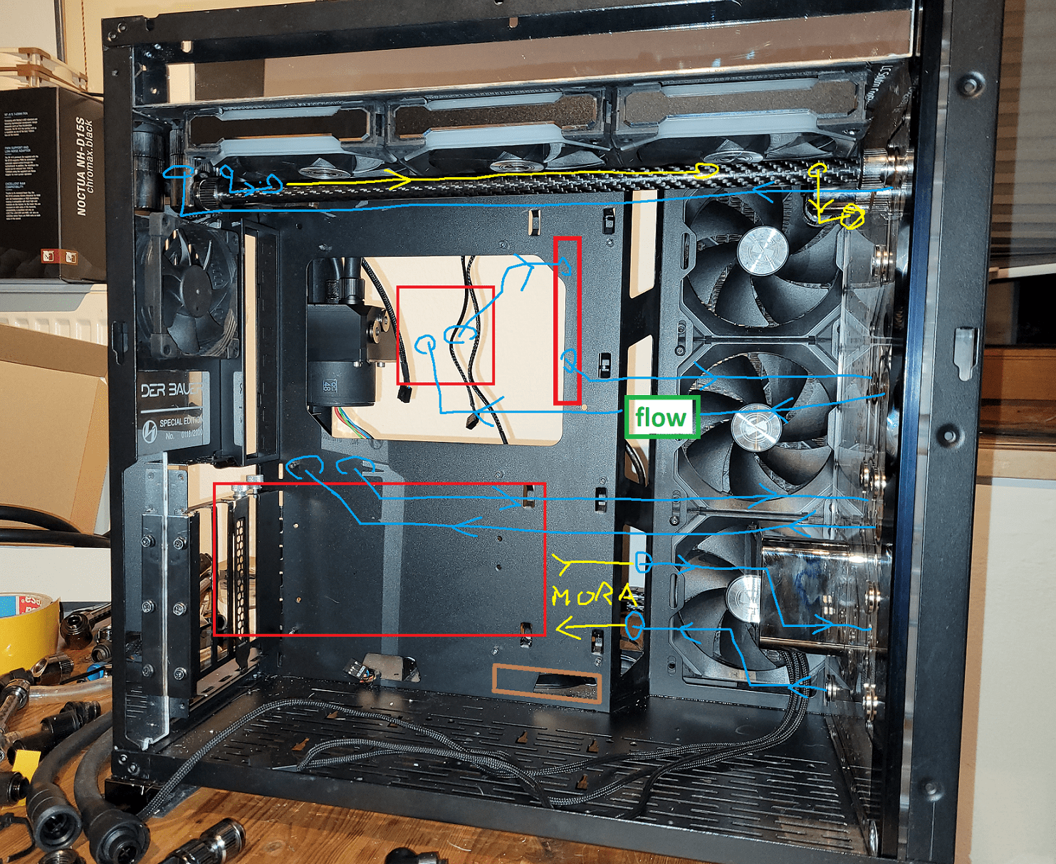

hab heut mal angefangen, das case umzubauen. Blaue Linien sind sichtbare tubes, die gelben unsichtbar hinter dem tray. Statt der PCIe slot-Gehäusedurchführung werd ich die Anschlüsse für den Mora auf der Rückseite aus dem Boden rauskommen lassen. Es wird nämlich echt ungemütlich eng da hinder der GPU noch 2 Rohre durchzuziehen. Das tue ich mir nicht mehr an. Der Highflow next kommt nun auch wie geplant zwischen Distro und CPU Block intake rein.
Seitlich zum board werde ich wieder eine Blende aus verspiegeltem Acryl anbringen, nur der 24pin, USB-C fronpanelstecker und 2 Schottverschraubungen für die Anschlüsse richtung Mora werden dort durchgeführt. Der Rest (3x8pin PCIe, USB, frontpanel, SATA, usw. wird alles von unten ans board kommen. Ich muss dazu die rechte kleine Aussparung unterhalb des boards etwas vergrößern, damit die ganzen Kabel da durchgehen. Aber das düfte kein Problem sein mit dem Dremel.
Frage: wo die zweite Pumpe (die hinter dem Tray) im Kreislauf am besten platzieren? Oder ist es wurscht am Ende des Tages? Aktuell ist der Plan wieder folgender:
Distro D5 - Mora - GPU - CPU/RAM - 360x45 - D5 tray - 360x30 - Res
Meinem laienhaften Verständnis nach würde ich die Pumpe am ehesten nach dem Mora platzieren. Aber ich hab auch keine Ahnung von Hydrodynamik.
Es ist egal, wo du die zweite Pumpe platzierst. Die Leistung wird annähernd immer gleich bleiben. Nur platzier sie nicht direkt vor dem Durchflusssensor.
