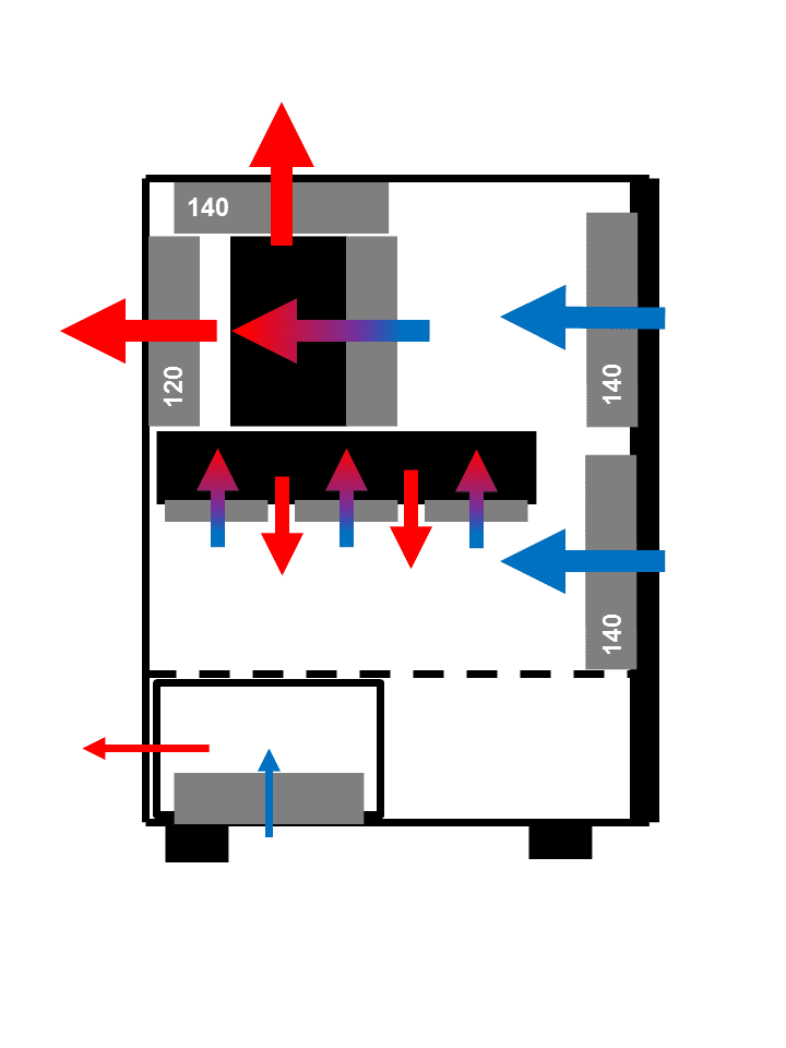

Kühlungskonzept v1 (bitte beachten: das Netzteil soll mit dem Lüfter nach oben eingebaut werden - Grund: Staub, Verringerung des Hitzestaus unter der GraKa):
Die vorderen drei Gehäuselüfter sollen per PWM Splitter mit SATA Power Connector (als Gruppe) an einen 4-Pin CHA_FAN Connector angeschlossen werden und aus Geräuschgründen langsamer laufen als der Lüfter im Heck, der am anderen 4-Pin CHA_FAN Connector betrieben werden soll.
Dieses Konzept ist problematisch, weil der zulässige Arbeitsbereich des Straight Power 11 bei 40 °C endet.
Kühlungskonzept v2:
Im Konzept v1 bläst der mittlere der vorderen drei Gehäuselüfter gegen die GraKa, was nicht besonders sinnvoll erscheint. (Im Bild hier ist eine sehr kurze GraKa zu sehen. Vorgesehen ist eine viel längere.)
Die 3x 120-mm-Lüfter aus Konzept v1 werden deshalb im Konzept v2 durch 2x 140-mm-Lüfter ersetzt.
Ein weiterer 140-mm-Lüfter wird über dem CPU-Kühler eingebaut - quasi als "Ersatz" für den nicht mehr zur Entlüftung beitragenden Netzteil-Lüfter.
Wegen der PSU Shroud und der möglichen Verstaubung macht es sicher auch keinen Sinn, vorne einen zusätzlichen 120-mm-Bodenlüfter einzubauen.
Es ist mir bewusst, dass das Seasonic Prime Ultra Platinum 850W völlig überdimensioniert ist für die Komponenten, die verbaut werden sollen. Ich möchte sicherstellen, dass der PC bei geringer Last fanless arbeitet, um der Verstaubung des Netzteils vorzubeugen (Bodenfilter des Gehäuses ist ziemlich grobmaschig) und - natürlich - Ruhe zu haben.
Fragen:
  • Welche Lüfter empfehlt Ihr an den jeweiligen Positionen im Gehäuse?
  • Wie bewertet Ihr die Kühlungskonzepte?
  • Wie bewertet Ihr die Abdeckung möglicher 140-mm-Lüfter durch das Gehäuse-Frontblech? (Im Bild hier ist ein 120-mm-Lüfter zu sehen.)
Danke im Voraus für Euer Feedback!

Konkret zu dir:
Das Meshify ist zwar sehr offen, Meshgitter und Staubfilter stellen aber schon eine gewissen Hürde da. Der P12 redux ist das auf jeden Fall ne gute Empfehlung, ist ja auch der Allrounder bevor der A12 ihn als diesen abgelöst hat und immer eine "Nummer sicher". Hinten kannst du den genau so gut nehmen, oder auch den S12, wie du magst. Genau so flexibel bist du auch mit den SW3 die sehr gute Allrounder mit hoher Effizienz sind. High-Speed brauchst du auch sicher nicht, der normale macht mit 1500 rpm schon mehr, als man haben will ;) eLoops lass besser, die werden vorne sicher dröhnen. Alternativ wären vorne auch direkt 140er zu nehmen, da sind imo die SW3 die beste Wahl.
Du musst auch wissen, dass es hier um Nuancen gehen wird. Wenn man nicht gerade die total falschen Lüfter wählt, ist der Temperaturunterschied ausgesprochen gering und schwer messbar, im Alltag merkst du kaum was davon. Es geht vor allem darum akustisch sehr unauffällige Luffis zu finden. Hier habe ich mal ein paar Lüfter bei gleichen dba vergleichen, das sind kaum Unterschiede (obwohl der Pure Wings 2, eigentlich eher auf Airflow getrimmt ist, ähnliches bei cb: PC-Lüfter für Radiatoren im Test: Arctic vs. be quiet!, Nanoxia, Noctua und Noiseblocker - ComputerBase). Bei Gehäusen ist das ganze noch etwas schwammiger
Das NT würde ich übrigens drehen ;)
Genau richtig - vor allem der Filter! Zumindest ein bisschen werde ich das optimieren:
DEMCiflex-Filter für das Fractal Design Meshify C
Das Gehäuse gefällt mir nun mal verdammt gut.
Auch da gehen die Meinungen auseinander:
Netzteil Positionierung: Lüfter nach oben oder nach unten? - YouTube
Es wird auch hier wieder nur um Nuancen gehen. Aber aus praktischen Erwägungen (Staub -der PC wird auf glattem Laminat stehen und der Bodenfilter ist sehr grob) werde ich das NT mit dem Lüfter nach oben einbauen.

Konnte die wichtigsten Fragen (zum optimalen Kühlungskonzept) aus dem Startpost anhand einiger Testberichte klären. Hier mein Fazit:
Der Aufbau des Meshify C ermöglicht offensichtlich nur eine gute CPU-Kühlung, die GraKa wird aber sogar noch wärmer als in vielen Gehäusen mit geschlossener Front, insbesondere wenn man vorne 2x 140-mm-Lüfter einbaut - für ein "High Airflow Case" nicht so toll:
Test: Fractal Design Meshify C - Dark TG - Temperaturentwicklung (Oops! Der Test stammt ja von Narbennarr! Das wird doch nicht "unser" Narbennarr sein? ;))
Fractal Meshify C Review: Thermals Hardware Benchmarks
Mit 3x 120-mm-Lüftern vorne sieht es besser aus, was die GraKa-Temperaturen angeht:
High Airflow BATTLE - Silverstone RL06 vs Meshify-C! - YouTube
Ich vermute, dass der vordere untere 120-mm-Lüfter in dieser Konfiguration etwas mehr Luft unter die GraKa bläst. Trotzdem nicht optimal, weil der Airflow durch die PSU Shroud behindert wird.
Aufgrund der geringen Gehäusetiefe bläst der mittlere 120-mm-Lüfter aber direkt gegen die (lange) GraKa, erzeugt damit Verwirbelungen und dürfte den Airflow eher stören als unterstützen. Auch alles andere als optimal.
Leider hat Fractal Design es versäumt, die Langlöcher im Gehäuse-Frontblech so anzuordnen, dass man die Lüfter optimal hätte positionieren können. Insbesondere die Langlöcher für den unteren 140-mm-Lüfter hätten tiefer nach unten reichen müssen (bei gleichzeitig offener gestalteter PSU Shroud). Dann hätte das was werden können.
Aber wie sagte schon Lothar Matthäus: "Wäre, wäre - Fahrradkette" :)
Damit ist meine Begeisterung für das Gehäuse - hervorgerufen durch das wirklich schicke Design und die Kompaktheit - erloschen. Wieder nur so ein Versuch, es allen recht machen zu wollen, der ärgerliche Unzulänglichkeiten zur Folge hat: Die Langlöcher im Gehäuse-Frontblech richten sich in erster Linie nach den Anforderungen für Radiatoren, die (störende) PSU Shroud dient der Optik und hält das Glas-Seitenteil, lässt aber den vorderen Bodenlüfterplatz irgendwie sinnlos erscheinen und behindert den unteren Frontlüfter. Das LuKü-Potential wurde verschenkt. Dazu noch der Fauxpas mit dem Frontfilter:
