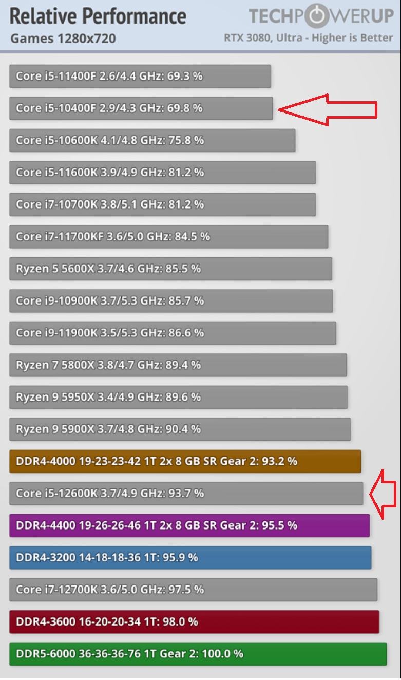

FPS Benchmarks in 720p im Verhältnis zu den aktuellen Intel Serie 12000 CPU´s: https://www.techpowerup.com/review/intel-core-i9-12900k-alder-lake-ddr4-vs-ddr5/3.html
Die Intel i5 12600K CPU ist im 720p Gaming nur ca. 24% schneller als die Intel i5 10400F CPU (Bild unten).

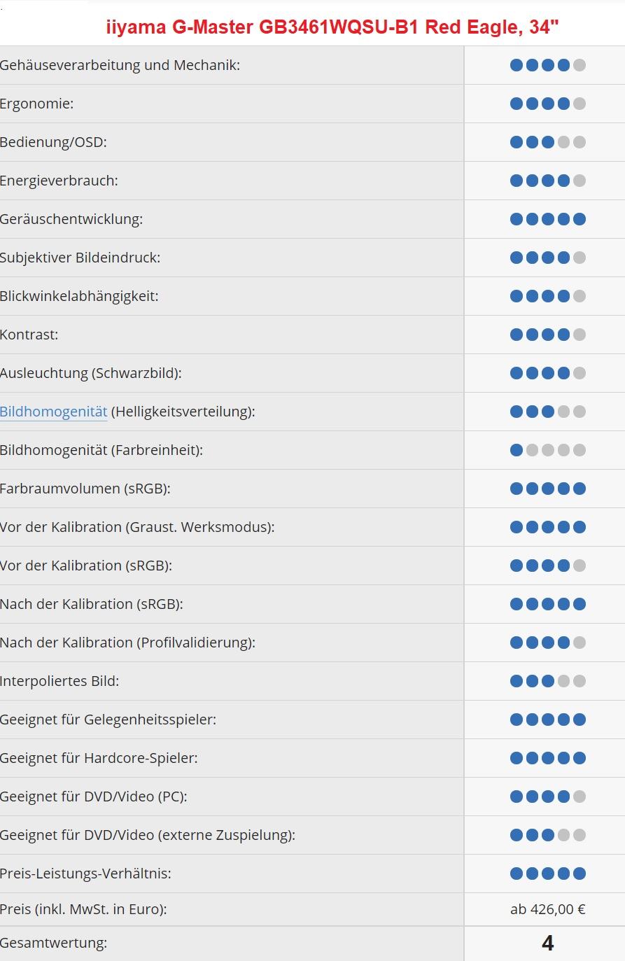

iiyama G-Master GB3461WQSU-B1 Red Eagle, 34" ab 409 Euro (3440x1440 @ 144 Hz)
Prad.de Monitor Testbericht: https://www.prad.de/testberichte/te...guenstiger-gaming-monitor-ueberzeugt/7/#Fazit
Ältere Modelle haben einen Firmware Fehler der sich nur durch eine Firmware Update beim iiyama Service beheben lässt.
Mit der alten Monitor Firmware kommt es zu Grafikfehlern wenn der Monitor aus dem Standby erwacht.
Ich habe diesen Monitor mit Firmware Fehler, solange man keinen Standby am Monitor verwendet funktioniert der Monitor Fehlerfrei, die aktuell verkauften Monitore haben aber keine Probleme mehr mit der Firmware.

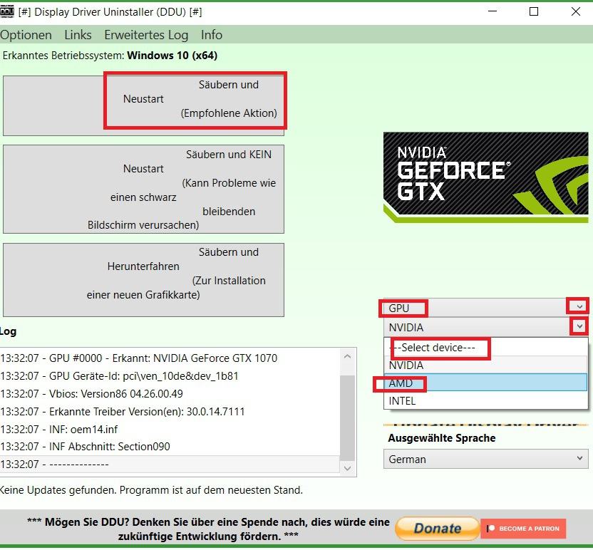

Ich hab davor drei verschiedene Grafikkarten getestet. Nvidia und amd. Windows habe ich erst gestern wieder neu aufgesetzt und habe ohne rgb Gedöhns das System getestet

Bevor du die Grafikkarte ausbaust den alten AMD Grafiktreiber mit DDU im abgesicherten Windows Modus entfernen.
Nvidia Grafiktreiber 496.76 vom 16 November 2021: https://www.nvidia.de/Download/driverResults.aspx/183945/de
Nvidia GeForce Experience würde ich nicht installieren, damit gibt es häufig Probleme.
Den Nvidia Grafiktreiber so wie unten auf dem Bild installieren, den Haken bei Neuinstallation vornehmen setzen.
