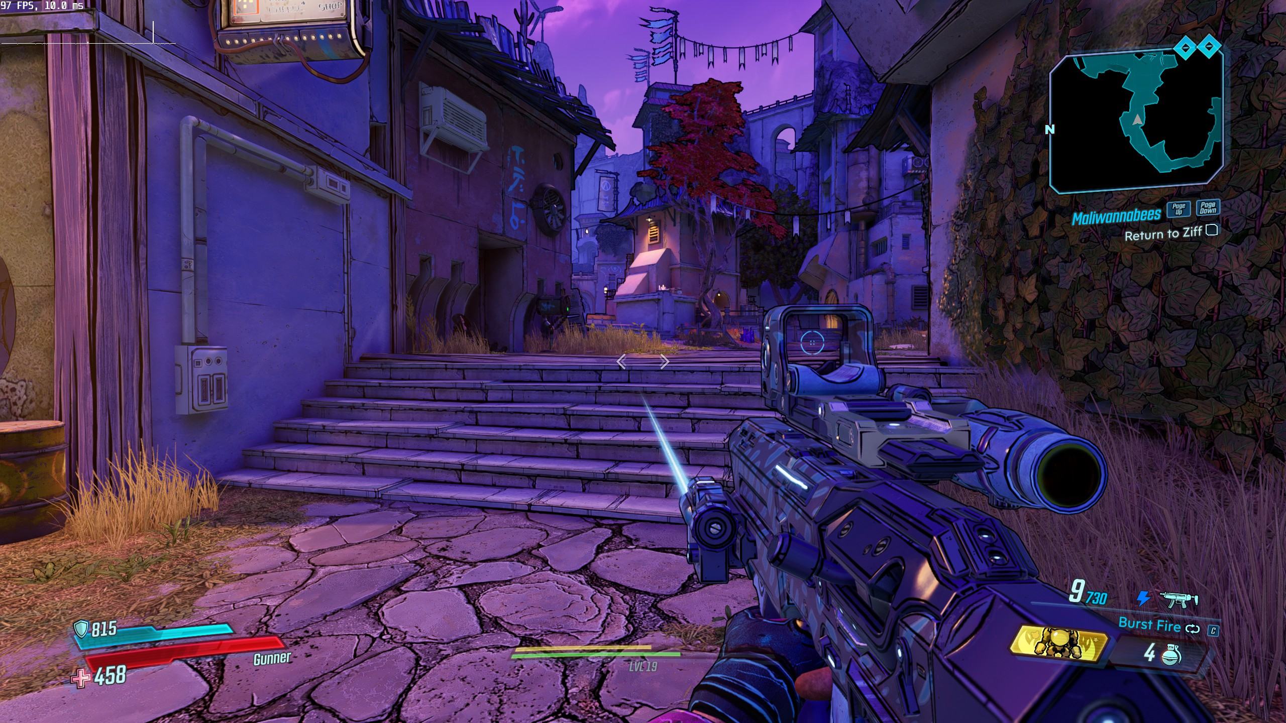

In einigen Games habe ich in unregelmäßigen Abständen Frametime-Spikes (s. Beispielfoto im Spoiler; hatte die FPS im Bild testweise auf 100fps gecappt), die sich in einem sehr deutlichen Ruckler bemerkbar machen. Da ich bisher nicht so viele Spiele habe, konnte ich noch nicht so viele verschiedene testen. Am meisten fallen sie mir aktuell in Borderlands 3 und Far Cry 5 auf, aber selbst in CS:GO kommt das vor. Sie sind relativ häufig und machen das Spielerlebnis wirklich zunichte manchmal. Die Performance ansonsten (also insbesondere die FPS) scheinen in meinen Augen völlig in Ordnung zu sein. Auch die Temperaturen sind mMn vollkommen im grünen Bereich (CPU, je nach Game: maximal bei 72-73°C, meist deutlich drunter; GPU, je nach Game: maximal bei 65-70°C, meist deutlich drunter). Ich spiele die Spiele auf 1440p, Ultra Settings (V-Sync off). Das passiert übrigens auch, wenn ich die FPS relativ niedrig cappe (z.B. auf 60FPS).

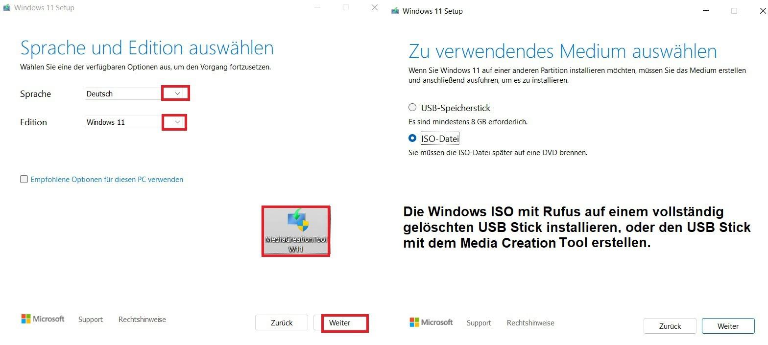

Ich würd tatsächlich mal Windows neu installieren
...Ich würd tatsächlich mal Windows neu installieren
Windows 11 ist seit 5 Oktober 2021 offiziell bei Microsoft erhältlich, der Level 3 Cache Bug bei den Ryzen CPU´s wurde am 21 Oktober 2021 per Windows 11 update gefixt.
Der aktuellen AMD Chipsatztreiber vom 21 Oktober 2021 gehört auch zum Bug Fix.
Windows 11 gibt es seit 5 Oktober 2021 bei Microsoft kostenlos zum downloaden: https://www.microsoft.com/de-de/software-download/windows11
Windows 11 B550 Chipsatztreiber von AMD: https://www.amd.com/de/support/chipsets/amd-socket-am4/b550
Den AMD B550 Chipsatztreiber direkt nach der Windows Installation installieren.

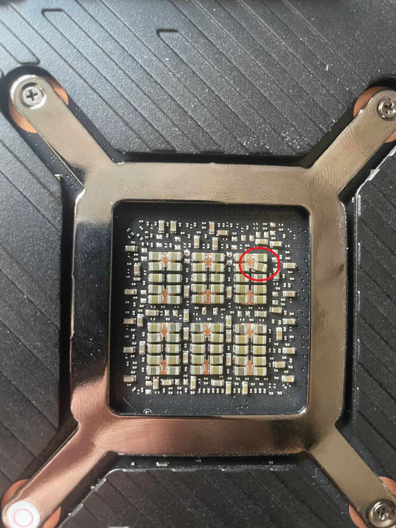

Habe das selbe Problem mit meinem PC: B550 Aorus Pro, 5900x und Rog Strix RTX 3080...
wirklich nervig.
Habe auch schon alles ausprobiert was ihr hier vorgeschlagen habt, nichts hilft :rolleyes2:

Ich würde die Asus RTX 3080 Grafikkarte auf Garantie tauschen, bei dir ist relativ sicher das der schief eingelötete Kondensator das Problem verursacht.
Aus deinem Thread: https://www.hardwareluxx.de/community/threads/rtx-3080-frage.1307274/
Ja dann werde ich das mal machen... mich haben nur die ganzen Beiträge gewundert das dies kein Problem ist das der schief ist.
Ich werde aufjedenfall berichten wenn ich wieder eine Grafikkarte zurück habe. Vielleicht hilft das ja irgendjemanden weiter :)
