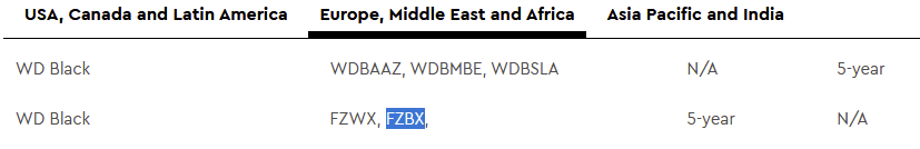

WD101FZBX-00ATAA0 wird bei WD nicht Supported?
krockie
15.06.2003
491
zu Hause ;-)
Unter
Warranty Policy WD
wird die FZBX (WD101FZBX-00ATAA0) nicht gelistet.
nur FZEX, FZWX
Und was bedeutet das nun, dass diese Platte auf dem Globus nicht existiert und keine Garantie darauf gibt?
Gruß
Über die englische WD Seite findest du die FZBX:
Vielen vielen Dank(y)(y)(y)
Ihr seid echt gut!

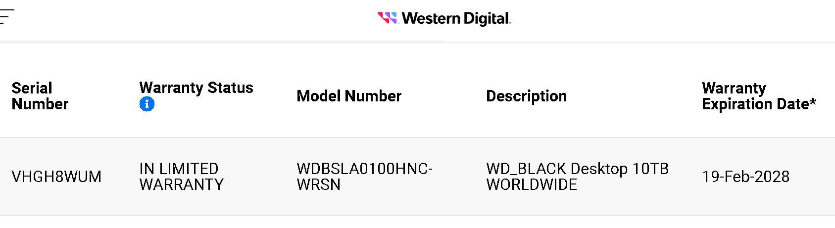

Ich habe diese Seite mit der SerNr.-Suche nicht gefunden, da dachte ich es ist wohl nicht mehr verfügbar.
Nun ergibt sich eine weitere Frage:
Bei der Seriennr.-Suche , steht das Enddatum der Garantie.
Beim Black geht das ja noch aber bei dem Gold wären das nur noch 3 Jahre und 6 Monate bis die Garantie erlischt..

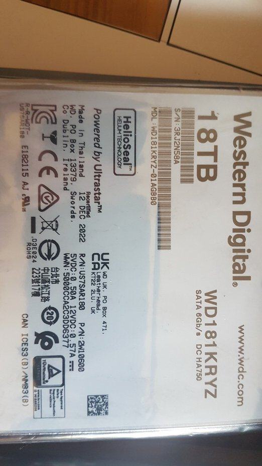

Wie ist denn das Produktionsdatum auf der Vorderseite der WD181KRYZ? Hast du sie gerade erst gekauft? Dann direkt reklamieren als überlagert. Bei WD weiß ich nicht, ob die sich auch auf den Kaufvertrag für die 5 Jahre Garantie einlassen.
Ja, heute erst geliefert worden.
Sind noch in verschweßte Folie.
Die Tage kommen nochmal 2c18TB WD aber normale platten. Der erste WD black 4TB von 2015 läuft immer noch gut und dss bei guter Auslastung. Es ist auch durch Gummibänder befestig. Keinerlei nervende Vibrationsgeräusche gehabt.
Ein defekt in 5 jahren ist wohl nicht zu erwarten aber man ja kann nie wissen.
Gruß
KRYZ: 12.DEC 2022
FZBX: 27 OCT 2922

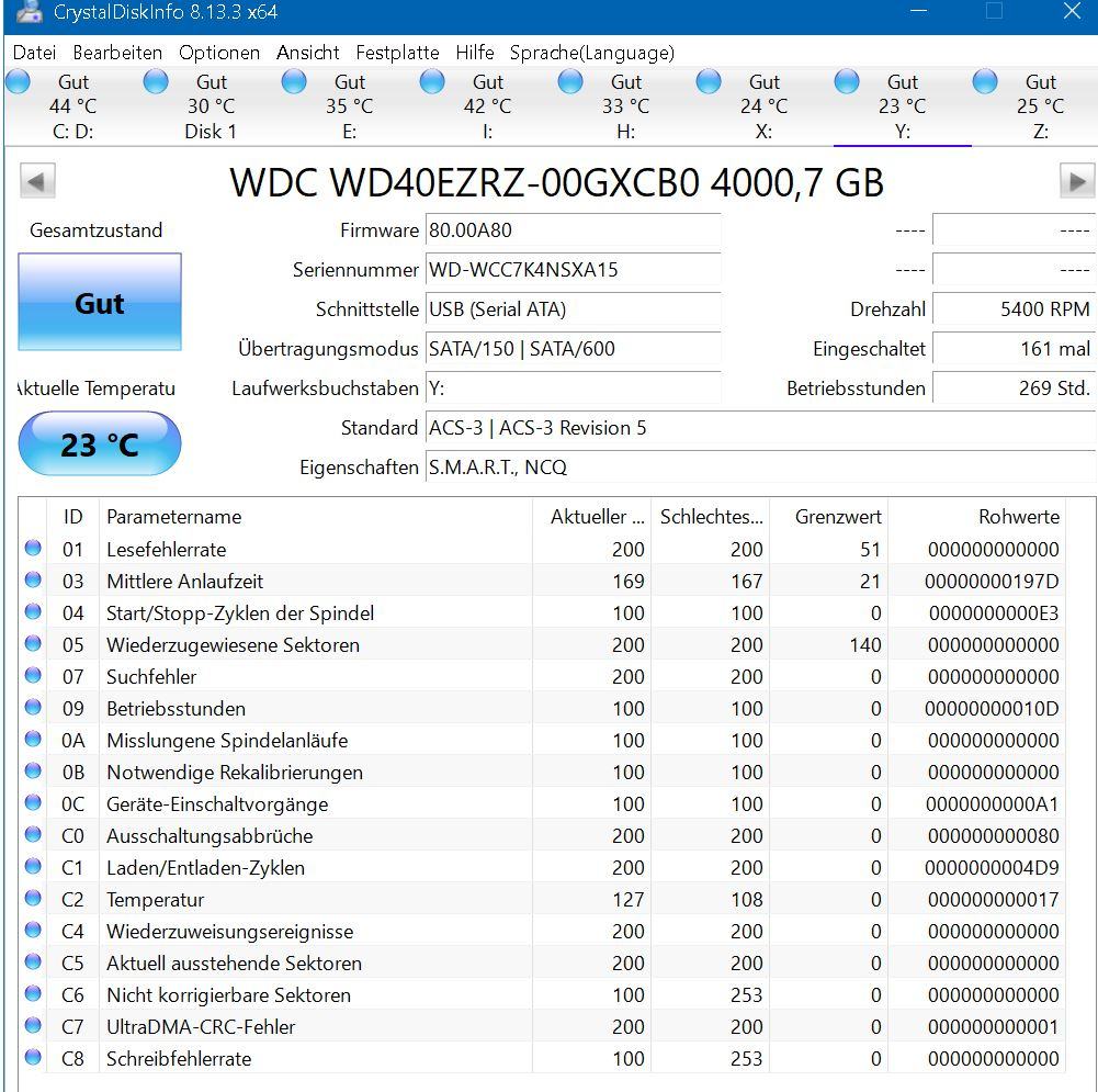

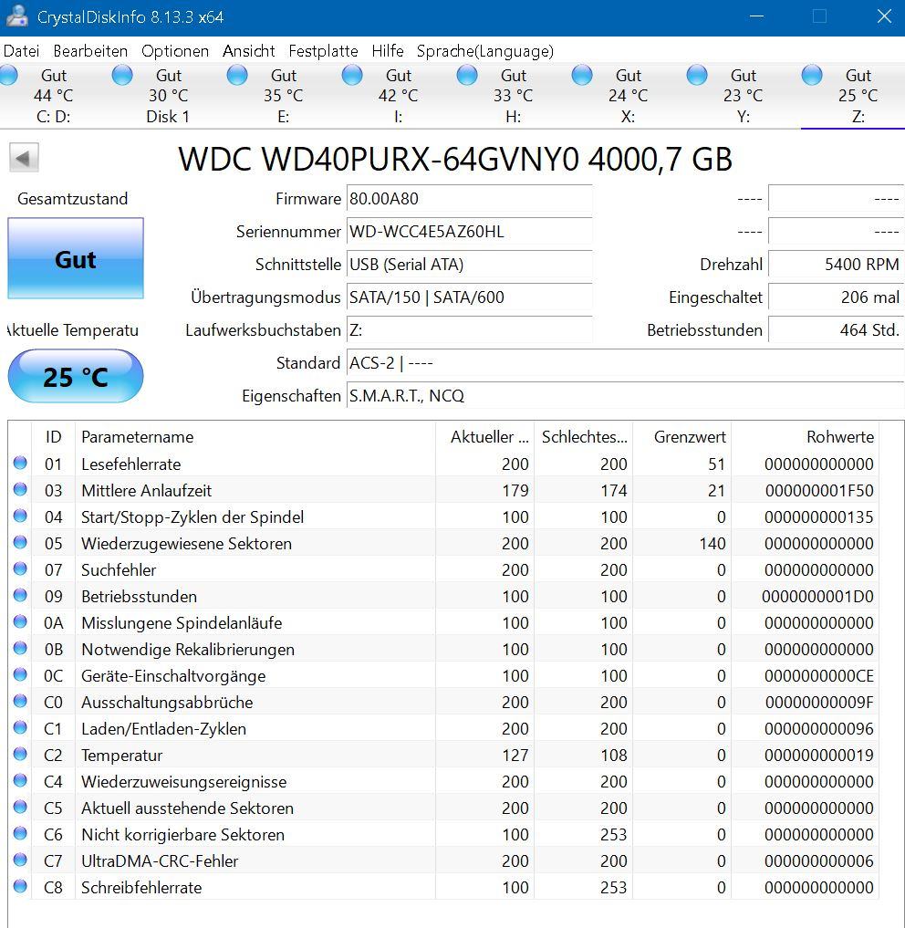

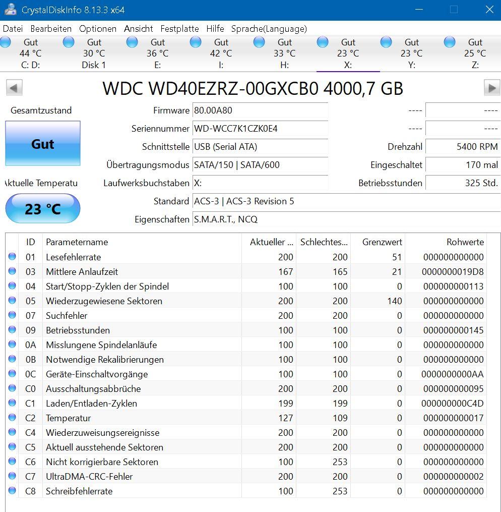

Im Anhang noch die aktuellen Daten laut Crystal DiskInfo 8.13.3x64 von der WD Black von Februar 2015
PS: vielleicht bedeutet die Angabe bei "Warranty Expiration Date" dass die HDD bis zum Kauf diesen Datums , den Beginn der 5 jährigen Garantie auslöst, wenn man es danach kaufen sollte ist dieses dann nicht möglich?
Die Werte sehen gut aus. Aber die HDD ist schon recht alt und HDDs sind vom Hersteller für eine Nutzungsdauer von 5 Jahren ausgelegt, meistens halten sie länger, aber eben auch nicht ewig. Schau alsp regelmäßig mal auf die S.M.A.R.T. Werte und vergiss nicht immer mindestens ein Backup aller wichtigen Daten zu haben, die Du nicht verlieren willst.
Also meines Wissens nach ist es so, dass die Hersteller ab dem Fertigungsdatum ein Enddatum eintragen, welches der Garantiedauer plus einer geschätzten Zeit bis zum Kunden entspricht.
KRYZ: 12.DEC 2022
FZBX: 27 OCT 2922
2922 ist wohl ein Tippfehler, aber ich wette die KRYZ ist nicht im Dezember 2022, sondern 2021 gebaut worden, dies würde besser zur Garantie bis zum 11.02.2027 passen. Keine Ahnung ob es bei WD auch so ist, aber bei Seagate kann man die Garantie auf das Kaufdatum plus eben der Garantiedauer anpassen, wenn man eine Rechnung mit Seriennummer hat.

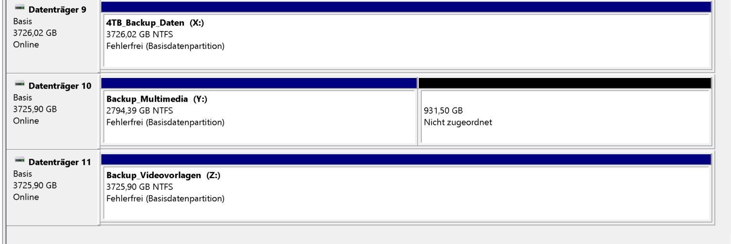

Ich habe immer mindestens einen Backups von allen Daten die nicht aus anderen Quellen wieder beziehbar wären, außer die meisten die ich auch so übers Internet im Nachinein wieder beziehen könnte.
Aktuell sind es ca. 12 TB nur an Backups, siehe auch Anhänge, daran erkennt man auch die geringe Laufzeit der Backupplatten, nur sind diese auch mindestens so alt wie die, die täglich im Einsatz sind. Auch sind diese mittlerweile aus allen Nähten geplatz, so das der Versuch der letzen backups vor einigen Tagen daran gescheitert ist. Backups mache ich auch grundsätzlich im offlinemodus, ohne Internetanbindung etc..
Also sollten diese auch im neu aufgesetzten system klugerweise erneuert und an die Größe des Arbeitssystems angepasst werden. So habe ich mindestens 1-2backups , irgendwo in den Schranken, beschriftet und in Cases aufbewahrte Festplatten. darüber hinaus Pflege ich eine gigantische Exceltabelle, mit allen Platten die ich in den letzten 20-30 Jahren je in Gebrauch hatte oder waonders verbaut habe, mit Internen Regsitriernummern, Zuständen, Einsatzbereichen, auch die ausgemustert und vernichteten werden noch dort mitaufgeführt. Bissel übertrieben aber was sols, eine Exceltabelle nimmt ja nicht viel mehr Platz ein wenn es lang ist :giggle:
Für das nächste Backupsystem habe ich neue 2x 18TB die WD Ultrastar DC HC550 Enterprise geordert, sollten diese Woche geliefert werden. Die anderen aktuellen backplattten können sich dann zu den altgedienten Backupplatten im Schrank gesellen. Schade das jetzt nicht mehr wie früher die Festpaltten in schön stabilem Kunsstoffcases mehr geliefert werden.
Deswegen auch ist die Exceltabelle von so großer Wichtigkeit. Anhand der internen Regstriernummern könnte ich jederzeit ohne nenneswerten Zeitverlust auf jede Platte Zugriff erlangen.

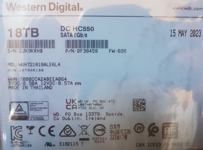

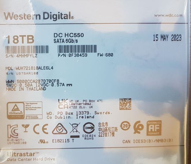

habe jetzt die anderen beiden FP auch gliefert bekommen..puhhh :confused:
Ich kann diese zwar anhand der Serialnr. finden aber nicht in der Region deutsche wie auch englische Seite.
Entweder bin ich völlig durch den Wind und bescheurt, egal welche Kombination ich suche, ob WUH, ALE,
:unsure:
Schon über ne halbe Stunde..
Kann denn jemand es finden?
Danke und Gruß
Serial Number Warranty Status Model Number Description Warranty Expiration Date*
2JK9KRHB IN LIMITED WARRANTY 0F38459 PCM Drive ASM OEM-STD 18TB SATA 512e SE CMR P3 Power disable feature Not Support 7-Jul-2028
4MHMPYLZ IN LIMITED WARRANTY 0F38459 PCM Drive ASM OEM-STD 18TB SATA 512e SE CMR P3 Power disable feature Not Support 7-Jul-2028
Das läuft über deutsch und Standort Deutschland natürlich schon!
Ist OEM Zeug und da wunderts mich das WD da Garantie auslobt!
Hmm, sehr interessant. War der P3 nicht der PIN für PWDIS gewesen, wodurch man dann externe Platten nich interne betreiben konnte? Tatsächlich - P3 - PWDIS
Kann es mir nur so vorstellen, dass die Platten zuvor z.B. für einen OEM-Hersteller (WD Elements :sneaky:) ging, aber es waren wohl zu viele gewesen, so dass man es danach in die frei Wirtschaft losgelassen hat, wofür man wiederum Garantie mitgeben musste und paar "Features" wieder deaktivieren.

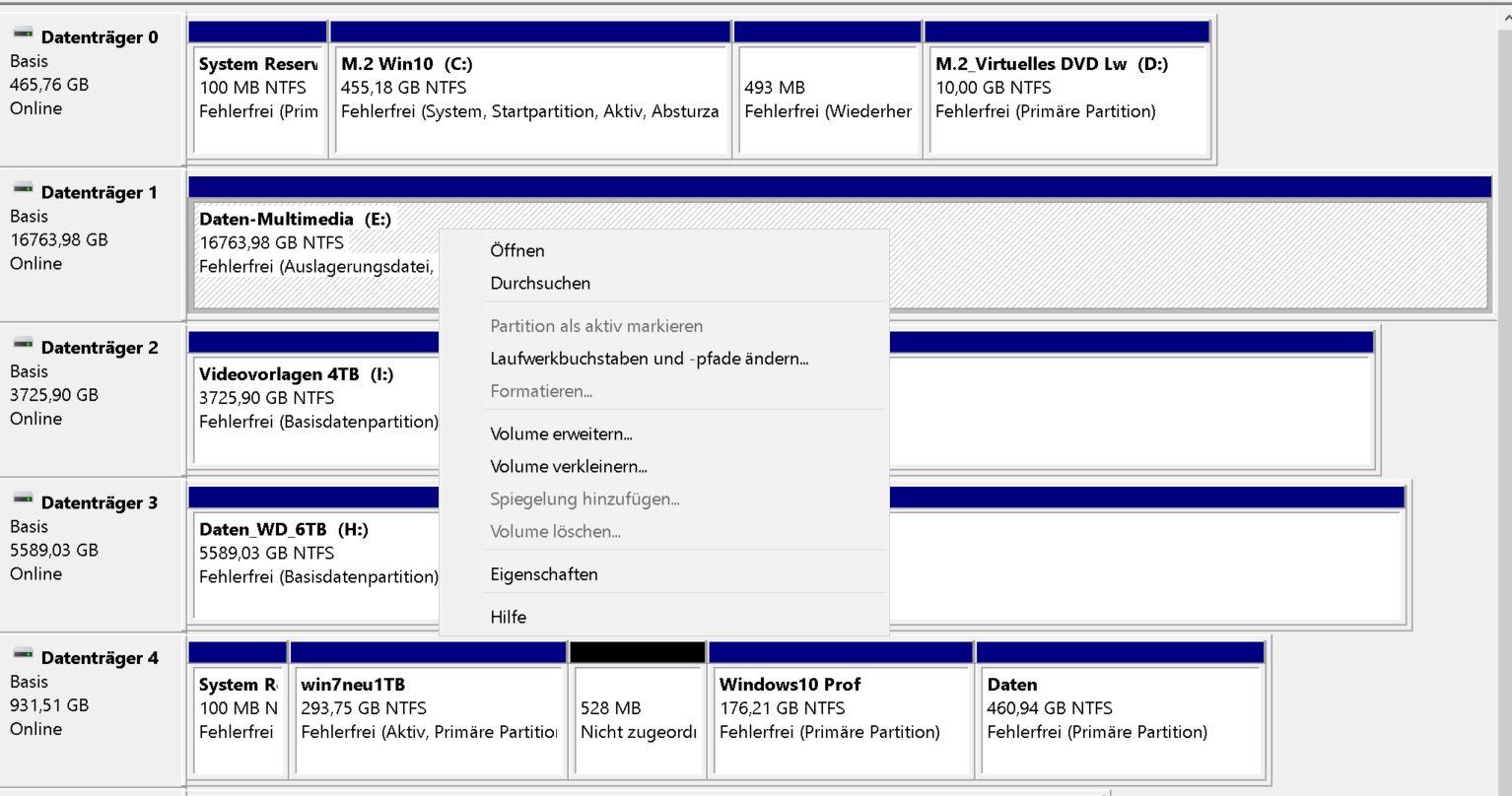

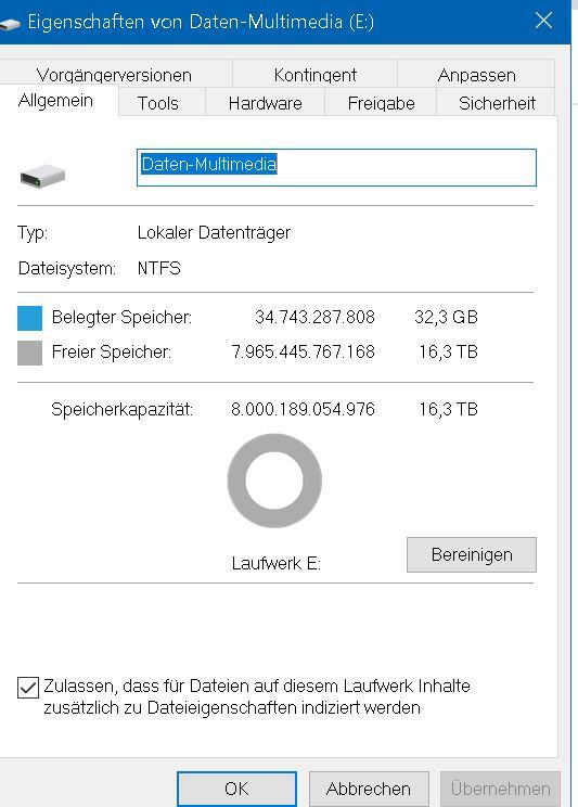

Was ich vorhin aufgrund von Zeitdruck, nicht für Erwähnenswert hielt sollte sich als Gegenteilig erweisen, kommt darauf an was die Erfahrenen HDD Experten dazu sagen.
Es geht um die WD Gold KRYZ mit 18TB.
Ich hatte es erst an dem Fantech Gehäuse in Betrieb genommen, inclusive initieren lassen, dabei bei der Option die Win anbot, folgende ausgewählt. den genauen Wortlaut weiß ich nicht mehr aber sinngemäß wie folgt:
Volume, da es als externes USB Lw erkannt wurde, mit größerem Cache um schneller auf Daten zugreifen zu können, erstellt, was jedoch erforderte das man es erst nach dem "Hardware Sicher entfernen", ausschalten darf. Das habe ich auch gemacht. und das LW aus dem Fantechgehäuse wieder ausgebaut, soweit gut.
Habe es dann am PC mittels SATA Kabel angeschlossen, das hat erst mal gefühlte Ewigkeit gedauert bis windows10 trotz NVMe systemlaufwerk gestartet hat und auch die Maus usw. war danach für einige Zeit atotternd, was ich bisher bei diesem rechner nicht kannte, sowas habe ich früher gehabt wenn irgendwelche Platten sich schwer tun, WinExplorer und besonders die Win Datenträgerverwaltung brauchten extrem lange um Zugriff auf die Platten zu erlangen. bzw. etwas anzeigen konnten. Dachte ist villeicht normal wenn die 18TB zum ersten mal am MB angeschlossen wird. Habe dann mit cyristal DiskInfo den snapshot gemacht. Alles wieder heruntergefahren und die neuen Platten ausgestöpselt.Jetz wo cih wieder zurück war, wollte ich naturgemäß die alten Platteninhalte erst mal nenebei auf die neuen Platten kopieren, da das immer so einige Stunden dauern kann, hätte ich rhig unter Beobachtung des Kopiervorgnges , an dem neuen Rechner weitermachen , bzw. anfangen können.
Die WDGold wurde einfach von Windows nicht mehr erkannt, weder Explorer noch schlimmer und gravierender auch die Datenträgerverwaltung hat nichts LW angezeigt. So als ob es nicht angeschlossen wäre.
Runtergefahren und ins BIOS, im Bios/UEFI selbst konnte ich es nicht finden, da habe ich wohl einiges verstellt gehabt als ich vor 2 Wochen den gescheiterten Klonversuch von M.2 Systemlaufwerk erstellen wollte, aber vielelicht auch nicht so wichtig. Denn es war an stelle des schon laufenden Videovorlagen datenträgers eingestöpselt gewesen.
Beim Hochfahren aber wurde es angezeigt! Kann man ja mittels Pause Taste den Bootvorgang anhalten und sehen. Unter Windows wie verhext nicht zu finden.
Wass mir dann auffiel, vielleicht ist es ja auch technich bedingt bei den großen Platten normal, genau hier kann ja jemand evtl was zu sagen.
Es macht genau alle 4-5 Sekunden Tuk....tuk...tuk aber richtig stark das man das nicht nur deutlich hört auch spürt man es am Gehäuse richt kräftig, De WD Black macht das nicht.
Ich kene das von defekten Platten auch so. Hatte mal 2003 auch so eone aus dem netz, neu ausgepackt eingebaut und schon machte es tuk...tuk..tuk.. aber bei weitem nicht so kräftig wie bei dieser. da hatte ich nur Pobleme mit der Platte und habe es dann nach 1 jahr der so ausgemustert gehabt.
Kann es sein dass ich etwas hierbei falsch gemacht und es zerschossen habe oder sonstwas?
Hast Du mal bei den Storage Spaces geschaut?
Hallo Holt(y)
zu1: ja da bin ich aber beruhigt:-) also werden die anderenbeiden Enterpriseplatten auch diesen Tuk hin und wiedermachen.
Zu2: Wenn Du mir noch verraten könntest wie ich dahin komme, im BIOS/UEFI oder unter Win.
Klicke doch mal auf den Link zu der Supportseite von Dell unten, da wird es beschrieben und auch wenn da von einer SSD die Rede ist, so ist es egal ob SSD oder HDD, das Problem und das Vorgehen ist für beide identisch.
Danke für den Tipp, war ich schon, da steht alles mögliche Unten... egal
ich suche mal in Ruhe konventionell nach der möglichen Ursache, kann ja vorerst die Platte nicht einstöpseln. Der Kopiervorgang ist nach 6,5 Stunden erst bei 87 % anglangt.
Dann kann sie natürlich auch nicht bei den Storage Spaces gefunden und entfernt werden. Wenn Du sie dann angestöpselt hast, schau ob CrystalDiskInfo sie anzeigt und ob sie in der Datenträgerverwaltung (den Scrollbalken unten bewegen!) gefunden wird, wenn nicht, dann ist sie zu 99,9% immer bei den Storage Spaces zu finden.
Das nennt sich Auto-Poooling und ist komischerweise bei einigen Installation aktiv und bei anderen nicht, keine Ahnung wieso. Aber wenn dies hier richtig ist, kann man mit folgendem PowerShell (As Administrator ausführen) Befehl das Auto-Pooling deaktiviert werden:
Get-StorageSubSystem Cluster* | Set-StorageHealthSetting -Name "System.Storage.PhysicalDisk.AutoPool.Enabled" -Value False

Merkwürdig, jetzt wird es wieder überall angezeigt.
aber komisch die Größenangabe unter Explorer

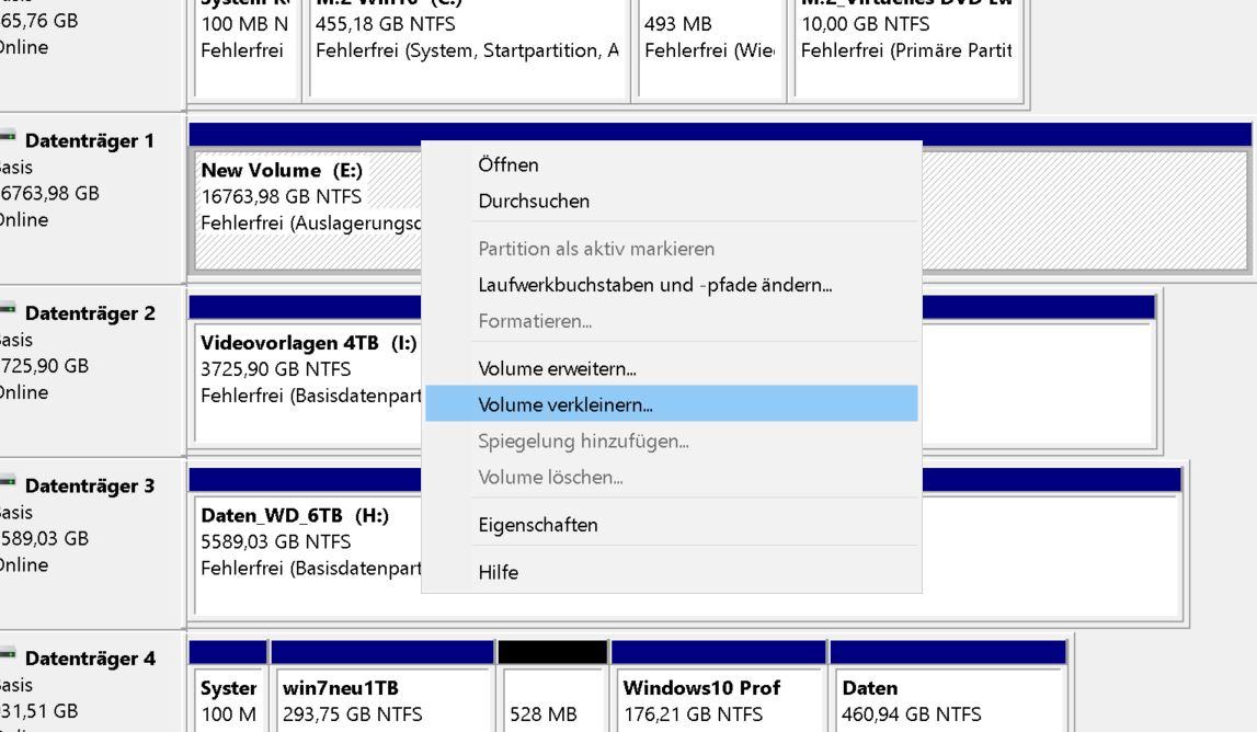

Das habe ich nicht ganz verstanden Gesamtkapazität wird als 8.000.189.054.976 aber dennoch als 16.3 TB angezeigt sollte da nicht vor der 8 noch eine 1 Stehen ?
Ich sollte wohl besser die Platte erst mal wieder löschen , unzugeordnet machen dann neu Volume erstellen
Kann es denn sein dass das Windowssystem nicht mehr als 16 Zeichen in der Eigenschaftsanzeige darstellen kann ????
Gruß
Windows Datenträgerverwaltung kann das Volume nicht löschen !:oops:
Und Minitool kann das zwar aber verlangt mindestens 159€ für eine Lizenz
Ich denke das ist was für Geparted oder irgendeine Linuxdistribution, willkommen Linux:geek:

Ich habs mittlerweile mit BartPE (da ich es grad zur Hand hatte) löschen und neu erstellen lassen.
Aber warum auch immer, verweigert die Datenträgerverwaltung unter Win10, hartnäckig das löschen diese Volumes.
Ist das nun ein schlechtes Zeichen , ich kann es momentan nicht beurteilen.
Ich lasse es erst mal so stehen, Daten werde ich vorerst nicht draufschreiben, Was meinen denn die HD-Experten, sollte ich diese Platte so in dieser Form produktiv nutzen oder doch vorher nochmals löschen etc..
