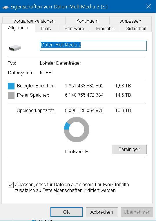

Das habe ich nicht ganz verstanden Gesamtkapazität wird als 8.000.189.054.976 aber dennoch als 16.3 TB angezeigt sollte da nicht vor der 8 noch eine 1 Stehen ?
Ja, ich vermute die wird einfach nicht angezeigt, vielleicht wegen der gewählten Schriftart und Schriftgröße?

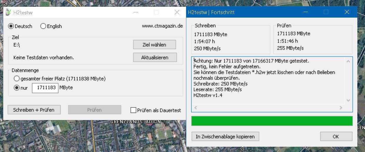

Teste es doch einmal komplett mit h2testw, wähle ein paar Hundert MB bis 1 GB weniger als vorgeschlagen wird, da die Metadateien des NTFS Filesystem bei großen Volumen schneller wachsen als heise es erwartet hat und sonst am Ende der Platz ausgeht, was zu einem entsprechenden Fehler am Ende des Schreibvorgangs führt, der besagt das da kein Platz mehr ist. Der hat dann auch nichts mit der HW zu tun, den kann man dann daher getrost ignorieren und man kann trotzdem die Daten prüfen lassen, was auch ohne Fehler passieren sollte.
Test läuft schon,habe nur 1711183 von 17166317 MByte ausgewählt, das kann aber echt laaange dauern, musss morgen früh um 5 schon raus, irgendwo in der Republik, Einsatz im Dienste der Unterhaltun. Muss mich auch noch vorbereiten.

Hier das Ergebnis grad fertig geworden, muss jetzt versuchen zu pennen.. gleich noch lange Fahrtzeiten und langen Tag vor mir,

Bei einem Test von nur 10% der Gesamtkapazität ist eine Überraschung in der Laufzeiterwartung doch fast vorprogrammiert ;)
Zumindest liest sich dieser Screenshot für mich so.

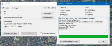

Habe doch nur die letzte Ziffer 8 weggelassen gehabt, Du sagtest doch etwas kleineren Bereich auswählen.
Sind das denn nicht 8MB weniger von 18TB gewesen? hab ich mich denn dabei vertan?
Hast recht, siehe Anhang.
Aber in dem Eigenschaftenfenster wird jaauch angezeigt das es 16,4TB sind, also die Größe passt dann soweit.(y)

Sieht doch gut aus das Ergebnis.
Wenn man nur 10% testet, dann ist es kein Wunder. Es sagt aber eben nichts darüber aus ob die volle Kapazität auch nutzbar ist oder nicht.
Ging ja auch relativ fix hatte längere Laufzeit erwartet.
Es wurden ja auch nur die schnellen äußeren Spuren getestet.
Ein paar GB weniger, aber nicht nur ein Zehntel. Wenn man von 100 hinten eine Null wegnimmt, hat man noch 10 und damit keineswegs nichts weggenommen, sondern eben 90 Prozent.
Ja, da hast Du Dich vertan.
Nur fehlt links daneben, wo die konkreten Bytes angegeben werde, vorne auch wieder die 1. Vermutlich ist es ein Anzeigefehler, welches Windows das ist hast Du ja nicht geschrieben, aber um sicher zu gehen was eben der Test mit h2testw gedacht.
ok, aber wird ja im Datnträgerverwaltung richtiug anbgezeigt, das wird mit den 18TB wohl passen

Habe gerade mal geschaut, bei meiner 20TB (auf Win 10) fehlt vorne auch die erste Ziffer bei den Bytes in den Eigenschaften, scheint also nicht ungewöhnlich zu sein. Wie schon geschrieben könnte es von dem Bildschirmauflösung und Schriftgröße abhängen.
Ich denkees liegt nicht an der Schrift etc, habe schon mal einiges gewecchselt wie die Skalierung auf wieder 100% gesetzt.
Das wird meiner Vermutung nach daran liegen dass der Softwarekern in diesen Bereich von win10, warum auch immer,nicht mehr als 17 Zeichen darstellen kann oder nicht dafür seinerzeit konzipert wurde?
