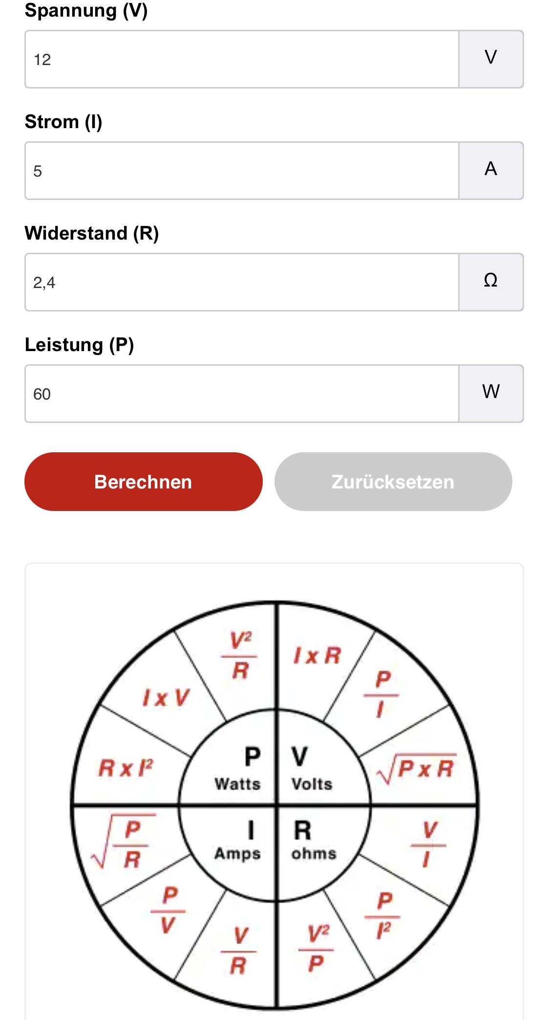

Wenn mir zbs 4 tecs haben zbs nur schon den innenwiderstand eines und 2ohm tiefer ist,
Macht das schnell 24watt bei 12volt .

Zwei Ohm weniger Widerstand sind aber nicht 24Watt mehr Verbrauch. Ich glaube dort hat sich ein Fehler in deiner Rechnung eingeschlichen.

Schon bei 0.3 ohm hast du 12watt mehr verlust verbrauch wie immer du es sehen willst.

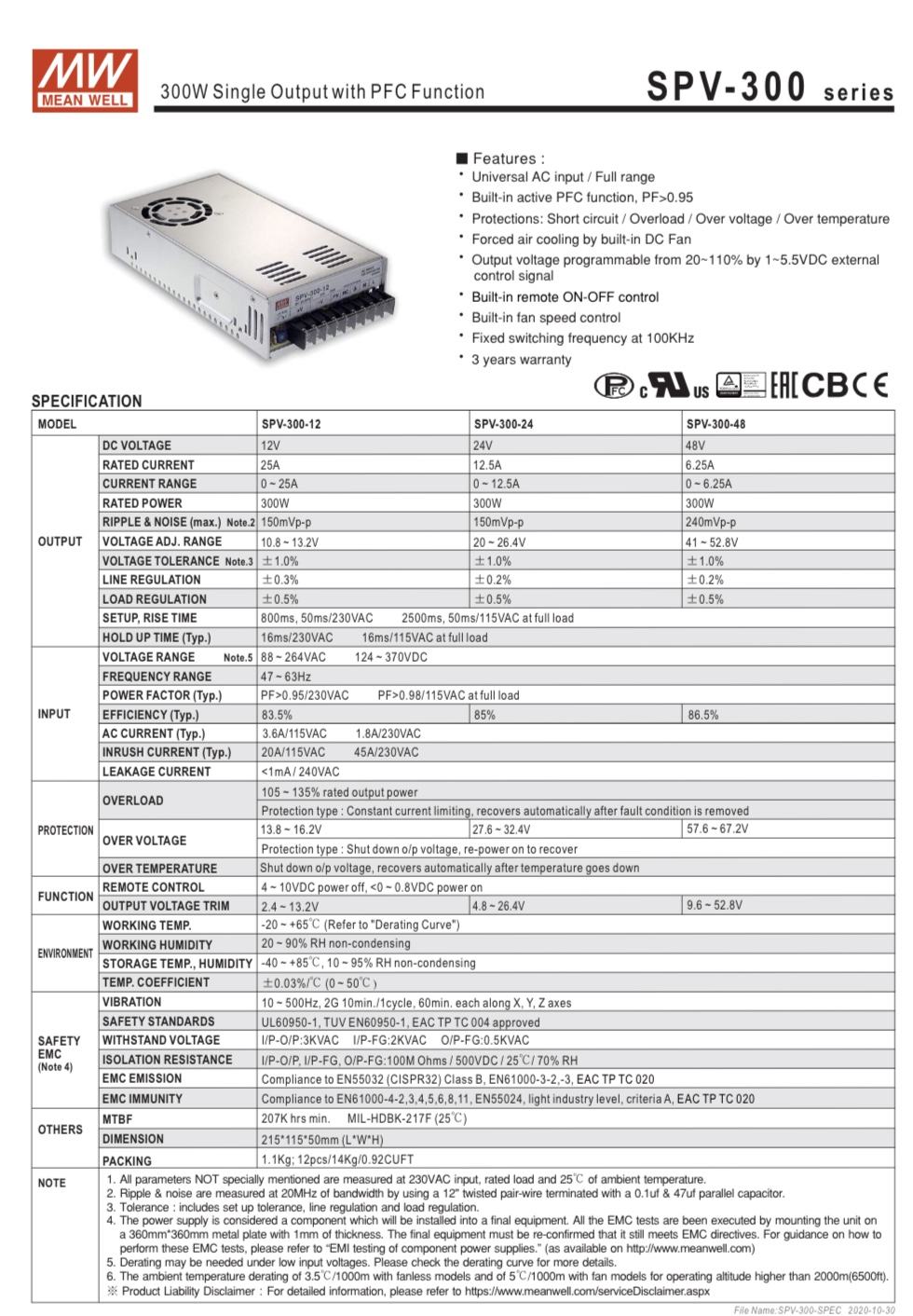

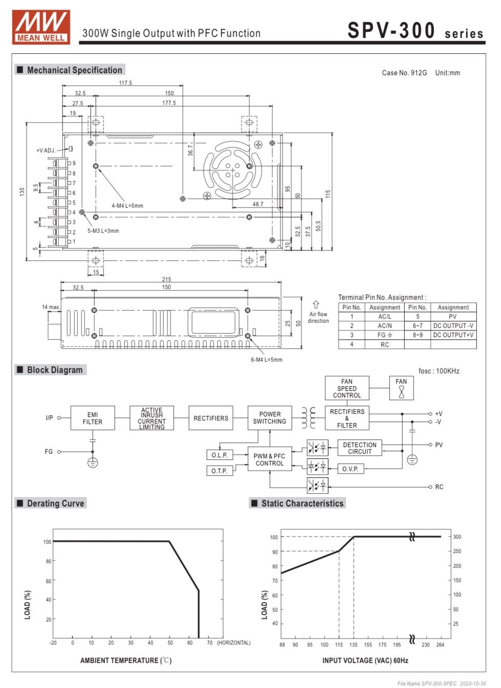

MEANWELL LED-Schaltnetzteile Serie HLG-240H​

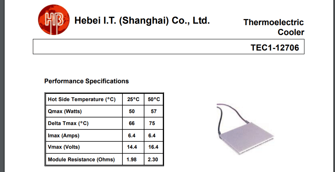

Es braucht keine Teuren TEC Controller nur LEED Treiber Sowas wie diesen. Dieser hat Minimum Leistung 144watt bei ca 50% Effizienz was die Dinger vermutlich nicht haben werden ca 65-70Watt Reine Kälteleistung.
Maximal. Damit könnte man 4stk in Serie Tec 12706 gut betreiben.
Gibt sicherlich noch bessere Kombinationen von Treiber und Modul.
Mean Well LED-Treiber Konstantspannung, Konstantstrom 321.6 W 3.35 - 6.7 A 43 - 52 V/DC​
12706 TEC (12Volt 6 Ampere) 72 Watt Max , dann wirst Du aber mit 6.7 A / 43-52Volt Netzteil gerade mal ein TEC betreiben können.
Dann brauchst Du ein anderes TEC was für Spannungen 48 Volt ausgelegt ist und wenig Strom.

Wenn dein Netzteil aber nur Maximal 6.7 A bereitstellen kann, wird sich daran nichts ändern auch wenn Du anderst deine TEC´s daran schaltest.
(Reihenschaltung vs Parallelschaltung)
Es Braucht nicht mehr Amper gerade die 6 amp sind ein sehr Effiezienter bereich.
Das Led Modul Kann die Spannung anheben bis die Gewollte Stromstärke Fliesst.
ZBS bei 4 modulen dann je nach Anforderung.
P = U x I 6,7amper x Theoreitische oberste machbaare Spannung 52volt sind wir bei Locker 340Watt Leistung die auf die TEC gehen.
Ich vermute das mit dem Obigen Teile in Serie 5-6 stk der Tec optimal Laufen würden.
Aber eben du hast dann Minimum Kühlleistung von ca 65-70watt

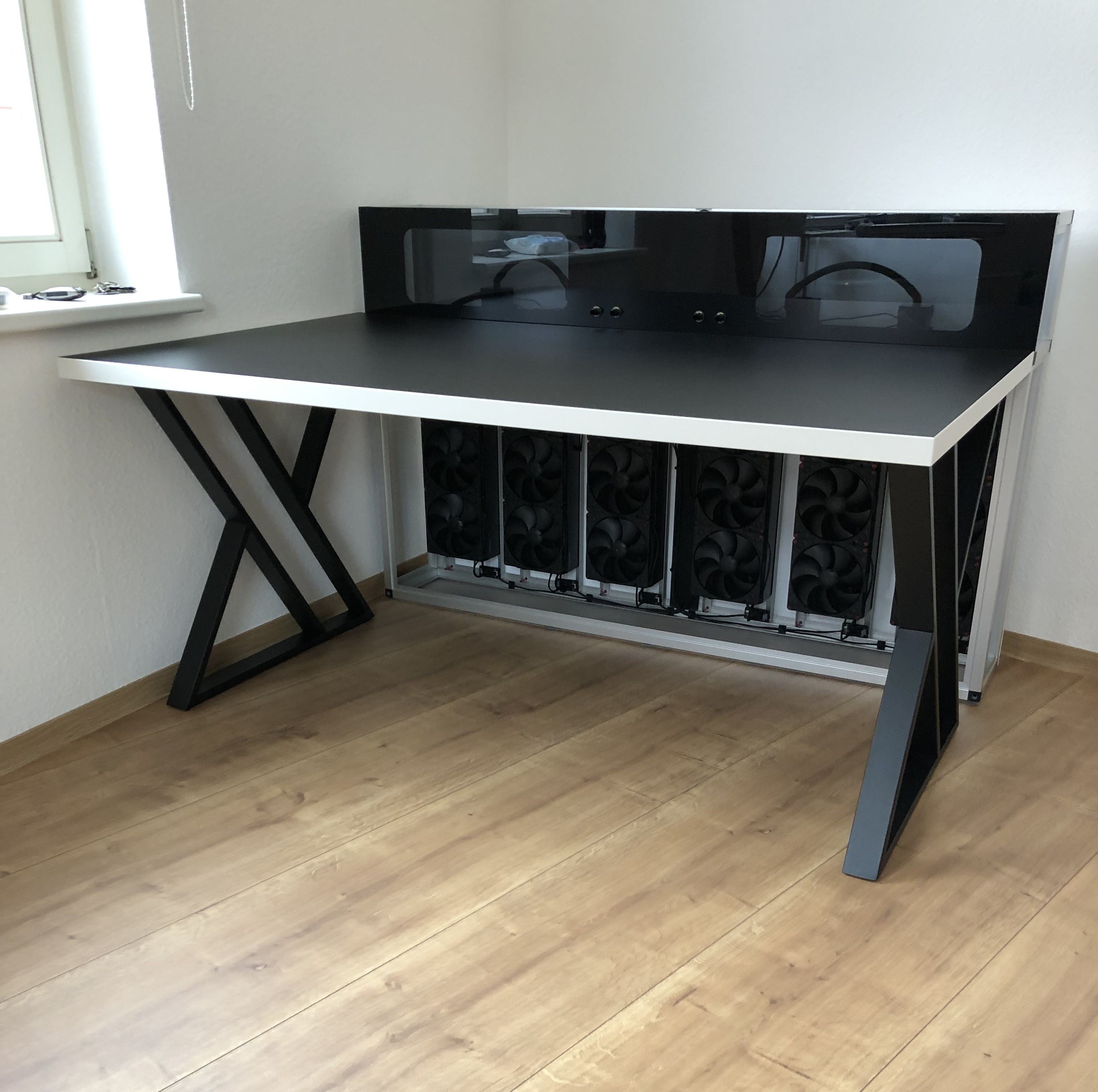

Diese Projekt ist weiter gegangen auch wenn der Ansatz jetzt schon ein anderer ist.
Zum Thema (2.0) kann ich dir natürlich sagen "fast" jeder wird im Laufe solch eines Projektes im Bauprozess nach einigen Test feststellen wo gewissen "Schwachstellen" oder nicht berücksichtige Faktor sind/waren.
Die Technik und Möglichkeiten ändern sich halt auch und wir bekommen die Möglichkeit und den Zugriff auf schneller oder besser gefertigte Teile. Was bei meinen Projekt rückblickend deutlich besser zu machen wäre, sind die Kühler für die TEC´s. Dort verschenke ich doch ordentlich Potenzial, ist auch ganz einfach zu verstehen & logisch. Wenn wir den Faktor (Geld) mal nicht berücksichtigen, wären Pro TEC zwei gute CPU Kühler so ein Vorteil, das würde es schon deutlich effizienter machen, weil die Struktur und Technik in einen guten CPU-Kühler viel besser ist als einfach nur ein gefräster Kanal im Kupferblock (Alphacool Netzteilkühler). Der natürlich auch niemals dafür konstruiert wurde und dazu völlig zweckentfremdet bei mir als TEC-Kühler zum Einsatz kommt.
Du brauchst halt wirklich eine Wasserkühlung mit ordentlichen Reserven, ansonsten wird der Wirkungsgrad wirklich mies. Du brauchst mindestens zwei Kreisläufe, eigentlich schon drei Kreisläufe, weil Du niemals damit eine halbwegs sinnvolle Kühlung für eine GPU schaffen wirst. Von dem Gedanken kannst Du dich also gleich verabschieden, für die CPU macht sowas natürlich richtig Spaß.

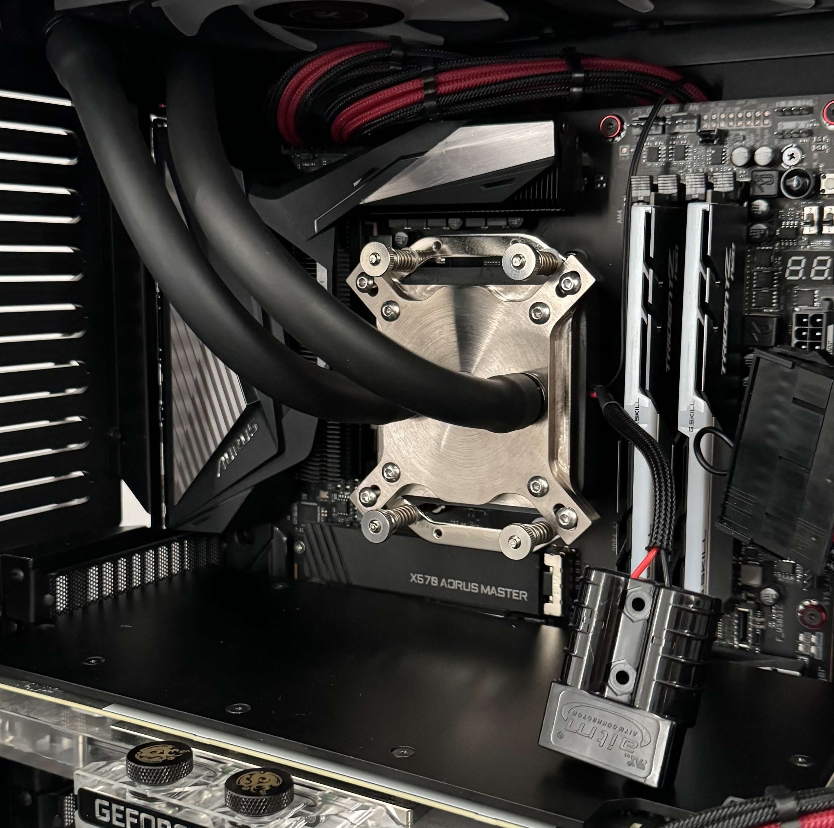

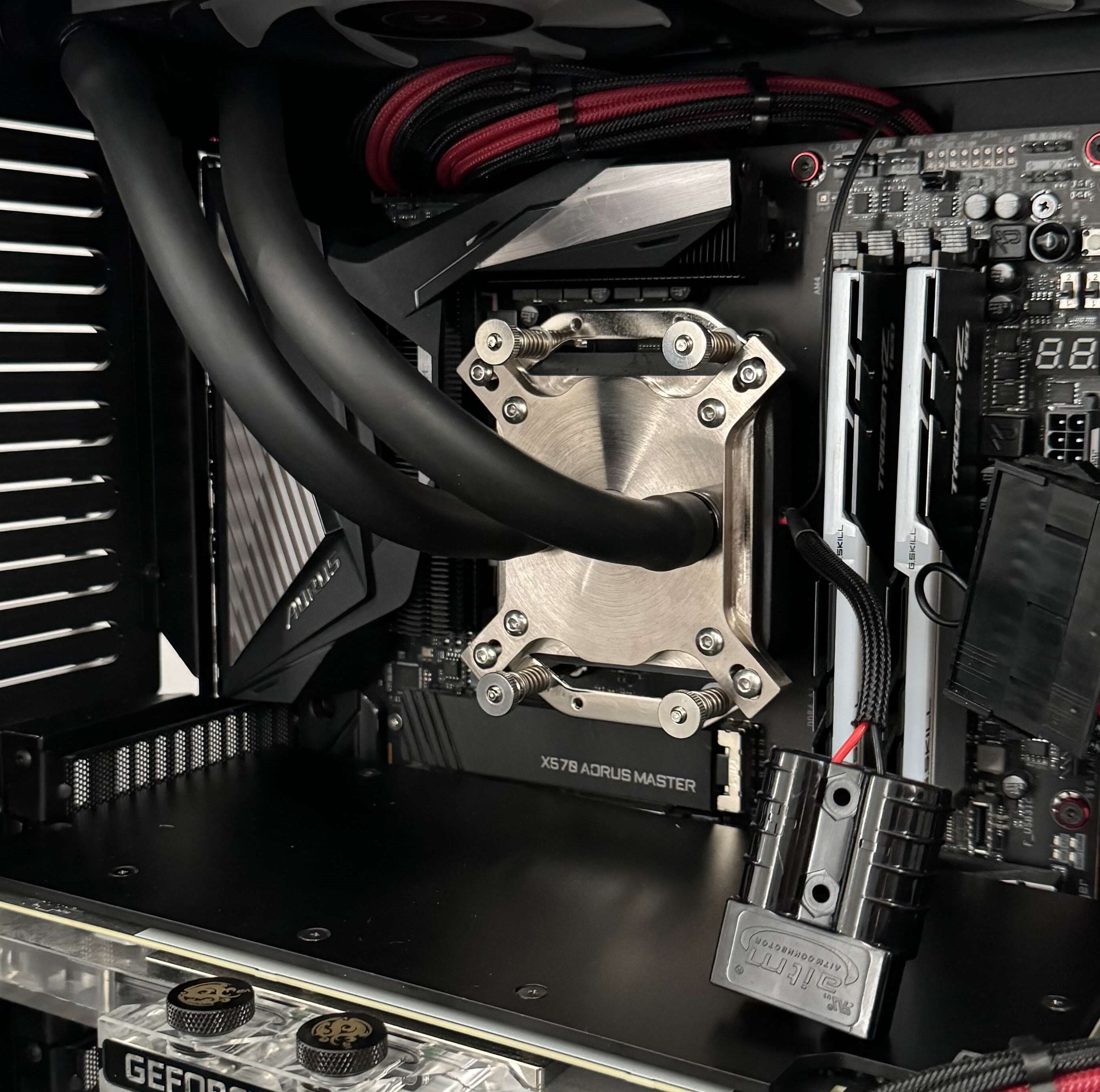

Bin dann auf dem EK-QuantumX Delta TEC aufmerksam geworden und habe mir diesen bestellt und etwas abgeändert.
Originales Peltier entfernt und gegen ein stärkeres ausgewechselt, die Steuerung habe ich nie benutzt (geht auch nur bei den Intel-Systemen für bestimmte Produkte) .
Obwohl die Steuerung einen sehr guten Eindruck gemacht hat laut einigen Reviews, leider für AMD System nicht verfügbar. (Ich "glaube" dieses EK Produkt wurde mit Intel zusammen gemacht)
Habe mir dann eine Halterung an den EK-QuantumX Delta TEC geschraubt und damit passt der Kühler jetzt auf AM4/5. (Hatte der Youtuber "der Bauer" allerdings schon einige zeit früher gemacht)
Läuft wirklich jeden Tag seit dem ich ihn eingebaut habe in meinen PC und macht keine Probleme (AMD 5800X3D), Kühlerboden ist bei 19 (°C) eingestellt und wie angenagelt.

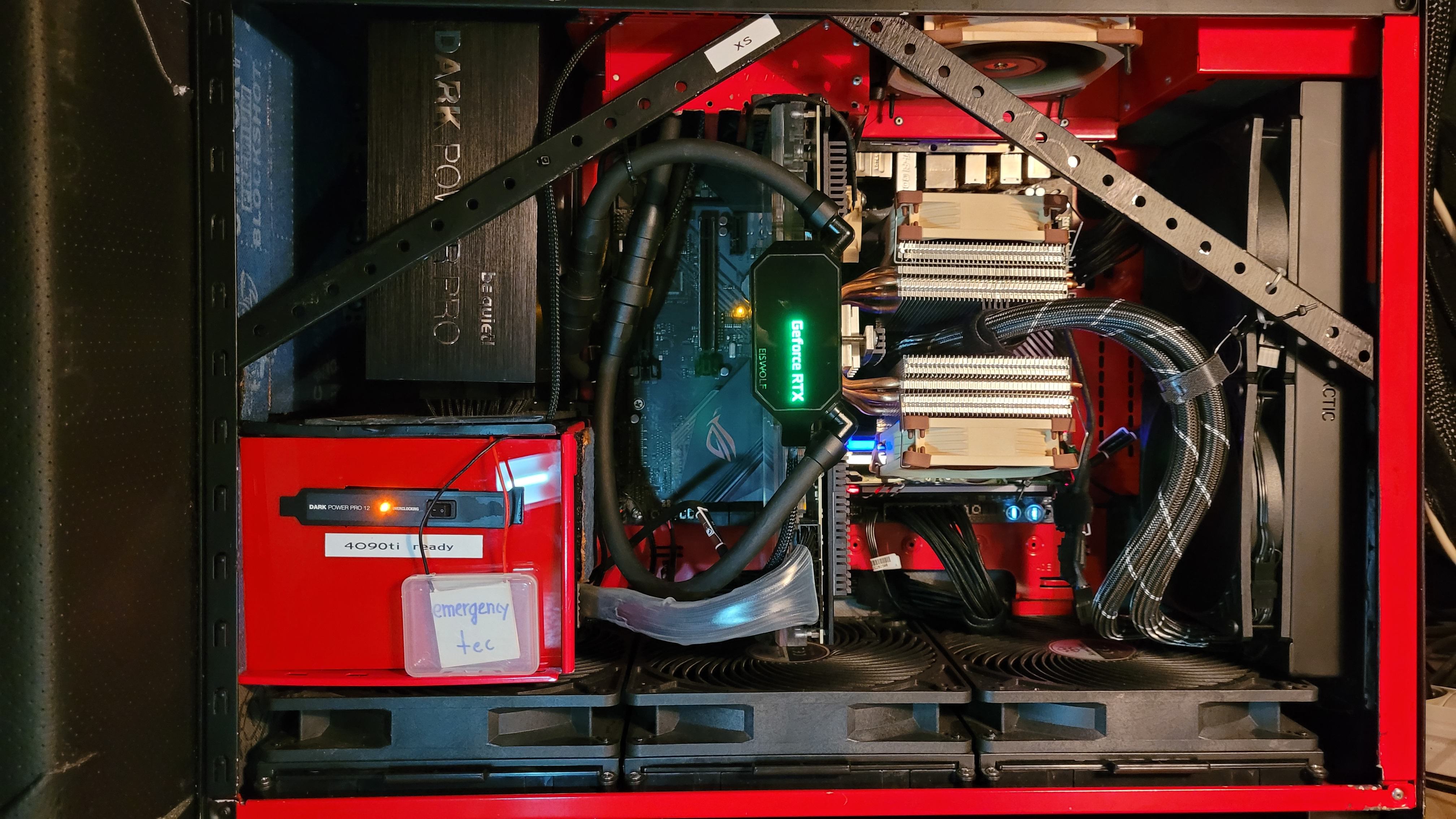

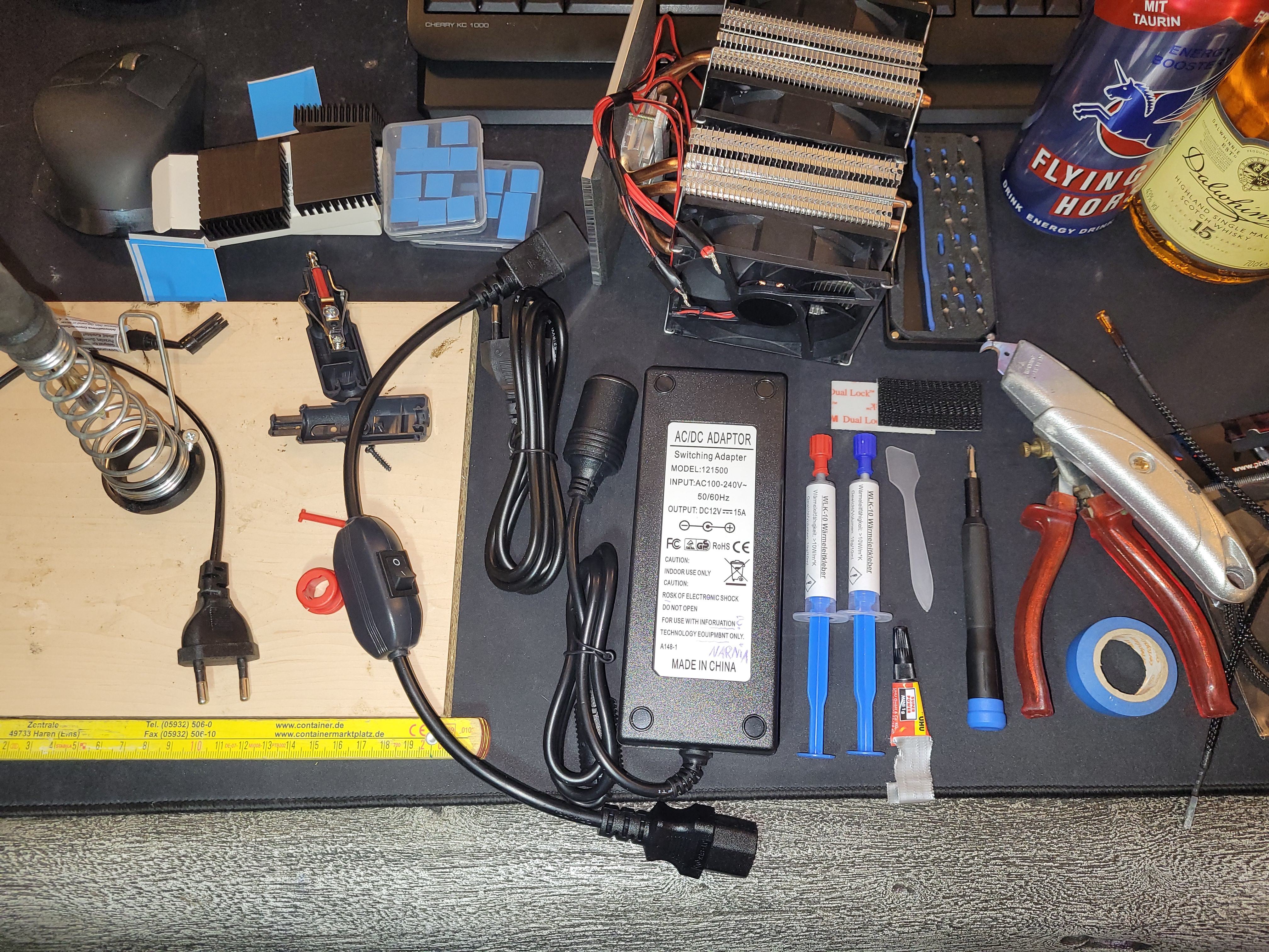

Wir haben vor langer Zeit im GN discord über den X-BOX Kühlschrank gelästert (weil er so laut ist) und dabei kam die Frage auf, ob man damit auch etwas sinnvolles machen könnte.
Dessen TEC ausbauen z.b. und im PC nutzen.
Fand ich funny und ich musste an dem Tag noch ein paar Euro ausgeben um mich für einen kostenlosen Versand zu qualifizieren.
2 Tage später kam ein gebrauchter TEC mit 80mm Kühler und angetrocknetem Erdbeereis.
Zutaten:
- ein gebrauchter Mini Kühlschrank-TEC - sans Erbeereis
- ein billiges Laptop 12 volt Netzeil (passend zum TEC die Amp betreffend) - man beachte dessen eloquente Beschriftung
- ein Schukostecker mit Ein/Aus Schalter für´s Netzteil - wird von einem Laden aus Afrika auf AMZN angeboten.
- als Strom quick-disconnect (wenns brennt) wird einfach ein Auto Feuerzeugadapter verlötet (passend zum TEC die Amp betreffend).
- thermischer 2 Komponenten Kleber - wird von einem Hamburger Studenten selbst angemischt und auf Ebay angeboten
- genug Lüftung um Kondensat direkt verpuffen zu lassen - FT02 anyone?
- thermische Knete/ Putty
- Eine nicht benötigte 3080ti mit 450 Watt Profil - Yay Evga !
+Yolo!
For ze Memes:
Das Prinzip Backplatkühlung ist solide.
Mit TEC war die Kombi auf Platz 1 für eine Weile
Dafür müssen wohl alle Lüfter auf 100% laufen und alle Löcher im GPU Aufbau müssen mit thermischer Knete luft- und wasserdicht gemacht werden sodass nur außen im Luftstrom Kondensat entstehen kann.
Da der TEC isoliert, wenn er ausgeschaltet ist, habe ich ihn für den normalen Betrieb ausgebaut damit der 80mm Doppellkühler mich weiterhin in den Top 10 halten konnte.
Short term fun !
Long term nightmare !

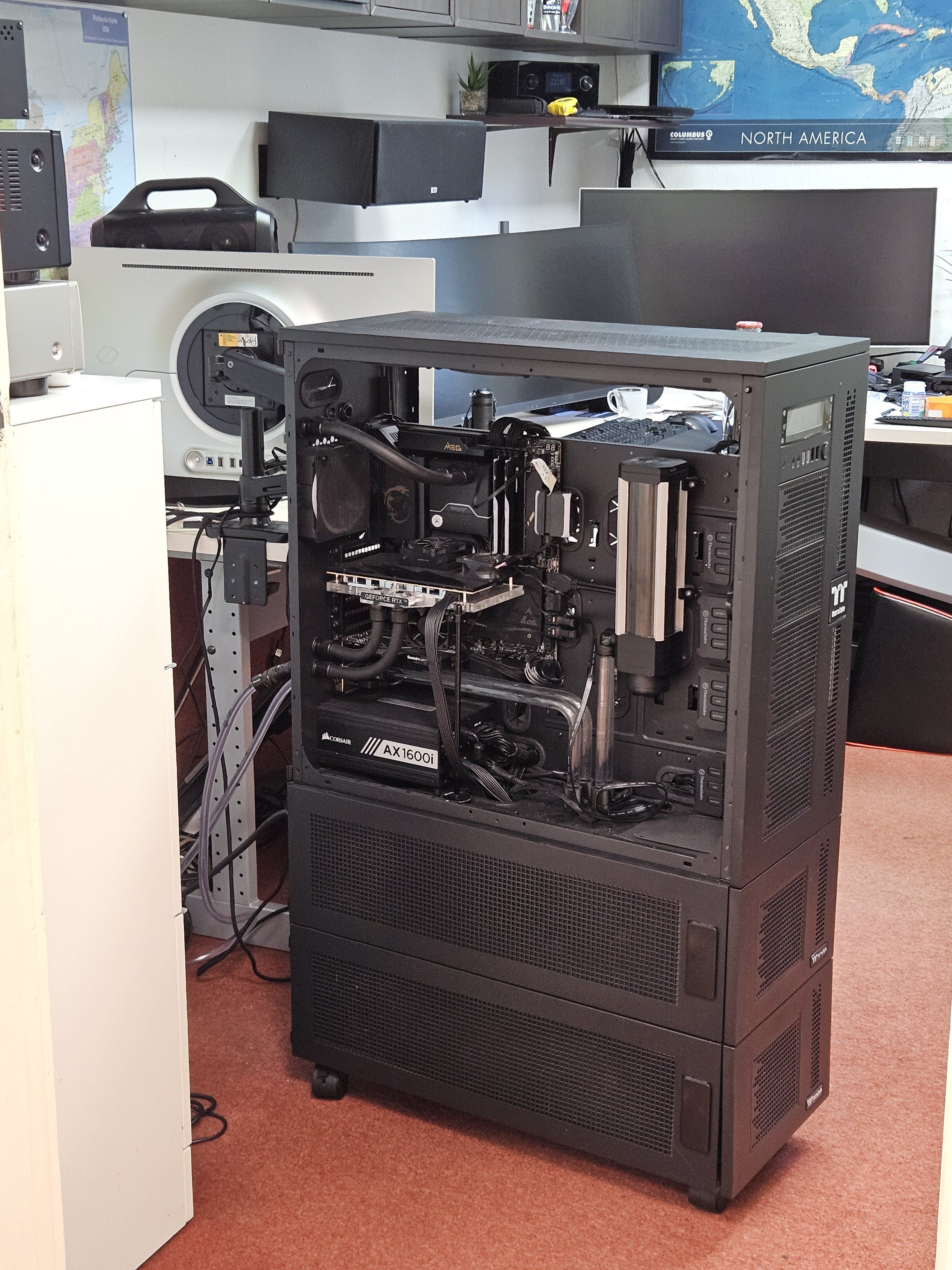

Das Projekt wird nun mit CPU Wasser-Kühlern aufgewertet (eine Liste hatte ich mir bereits zus.gestellt gehabt).
Vom Beruf her bin ich Elektroniker, also das mit dem Strom und Leistungsquerschnitt ist für mich kein Fremdwort ;)
Nun, muss ich sehen, ob ich das Ganze im Tower verbauen kann oder im anderen Raum auf Kosten der Kälteverlustes durch die Entfernung. Armaflex ist zur Nor vorhanden.
Nun bei eventuell insgesamt 12 CPU Blocks und mit der ganzen Verschlauchung wird das schon n gewissen Raum einnehmen.
Die Hot Seite wird definitiv zum Nebenraum transportiert werden.
Bilder von letzter Revision ;)
