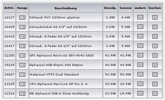

kuckt mal bitte ob meine zusammenstellung (besonders von den anschlüssen her) so passt link
dank der 20% rabatt sprengt der nb kühler jetzt nicht mehr mein budget :d

jo, das passt
ausserdem steht ja auch bei jedem kühler dabei ob 1/4 oder 1/8 ;)
